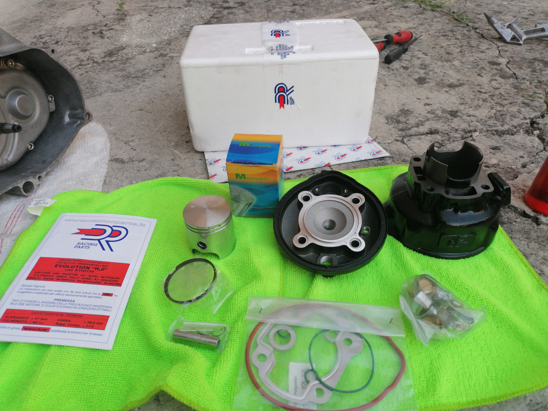

Da pređem na ono bitno. Projekt će ići u smjeru mog bijelog, znači kompletna restauracija, pjeskarenje, farbanje, mašina, uz još neke radove koje nisam do sad radio, a vezano za amortizere i prednji kraj. Opet ću sve sam raditi, i mislim da će vremenski trajati puno duže od bijelog kojeg sam završio u pola godine.
Za sad mi je u glavi crvena rama sa crnim plastikama, nešto poput ovoga
Setup- navedeni su samo novi dijelovi
DR EVO 70cc
Lež+sem radilice
Radilica Polini for Race
Prirubnica
Dellorto 17,5 PHVA

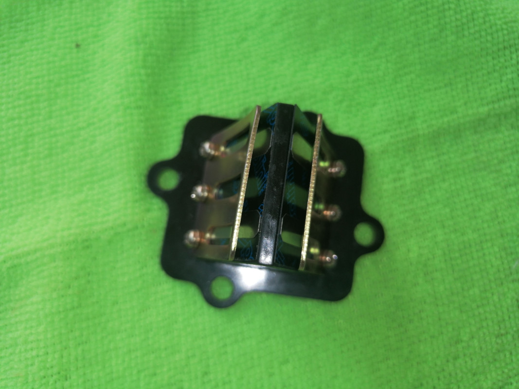

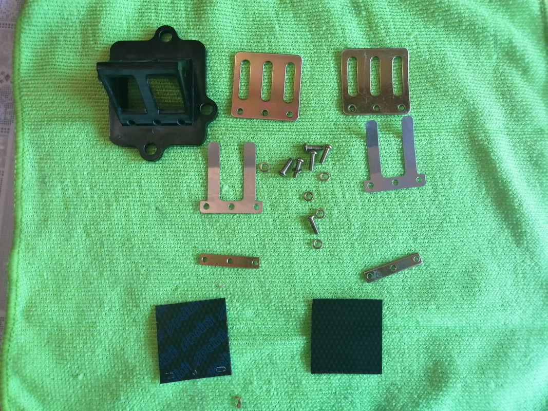

Lamele Polini 0,3

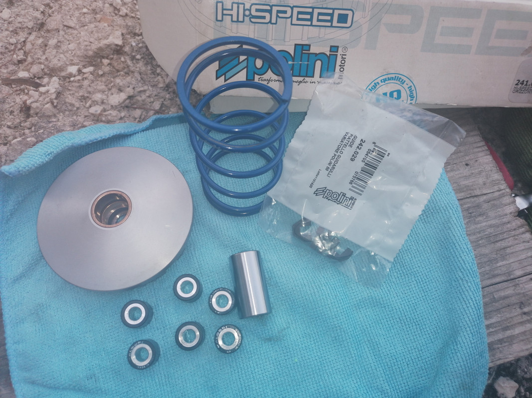

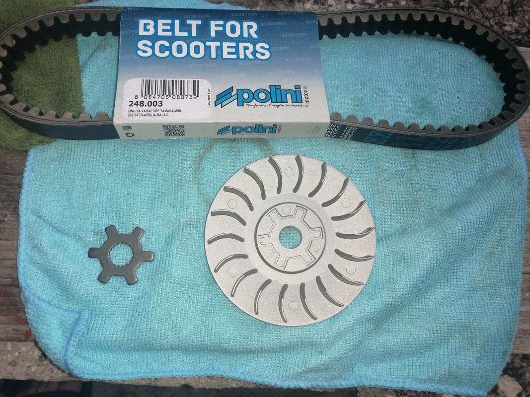

Variomat Polini
Ventilvar i mehanizam kurble
Remen Polini
Linearna polutka

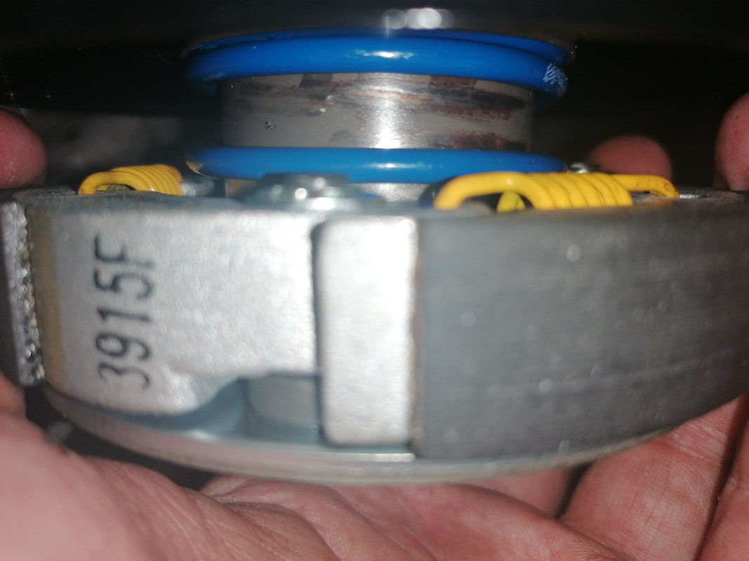

Piaggio OEM kvačilo, žuti Malossi federi
Polini plavi centralni
Polini zvono
Komplet dihtovi cijele mašine, lež+sem getribe
Uljna pumpa, ima toga, da ne nabrajam sve.

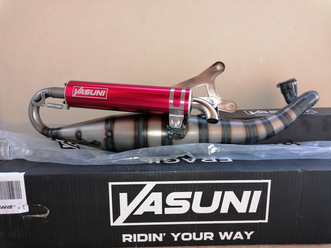

« Odgovori #2 : 02 Kolovoza, 2021, 09:49:49 »

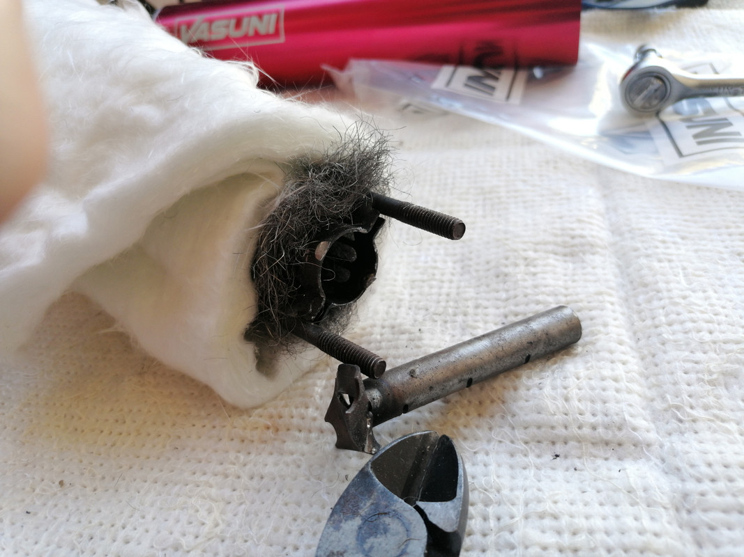

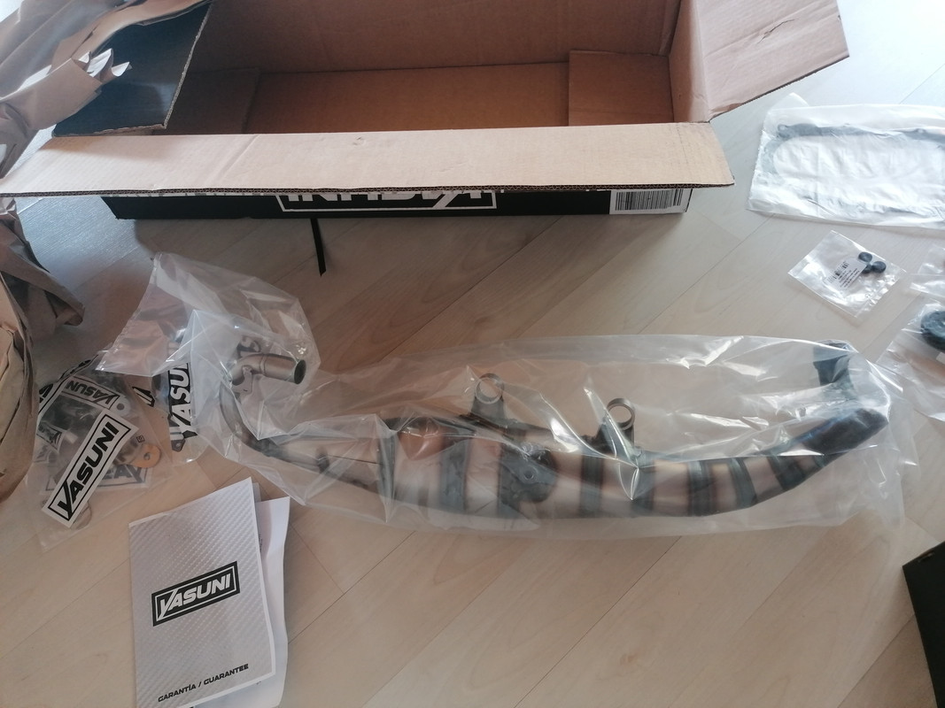

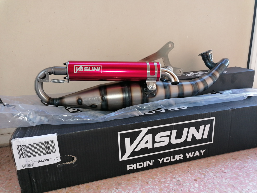

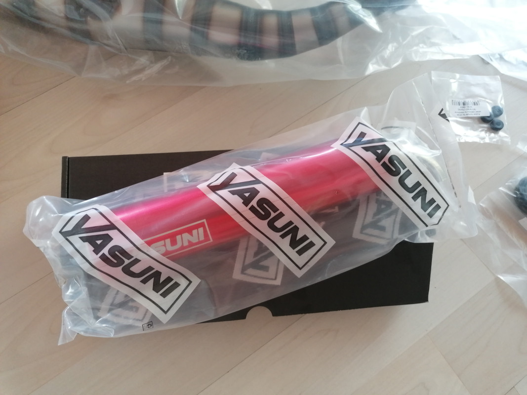

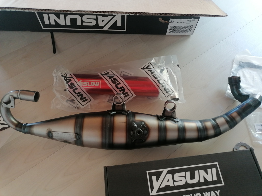

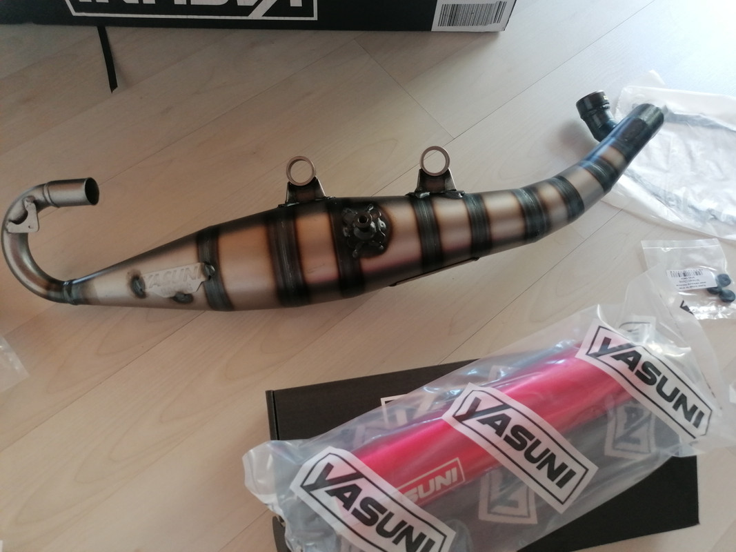

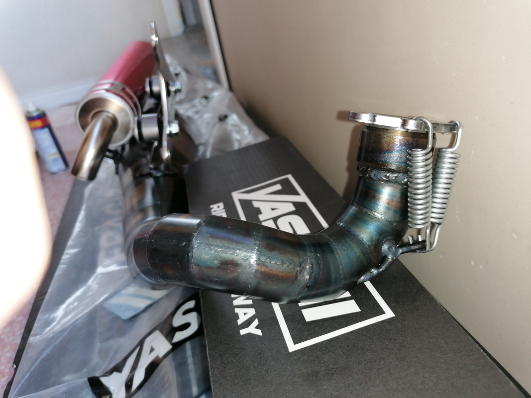

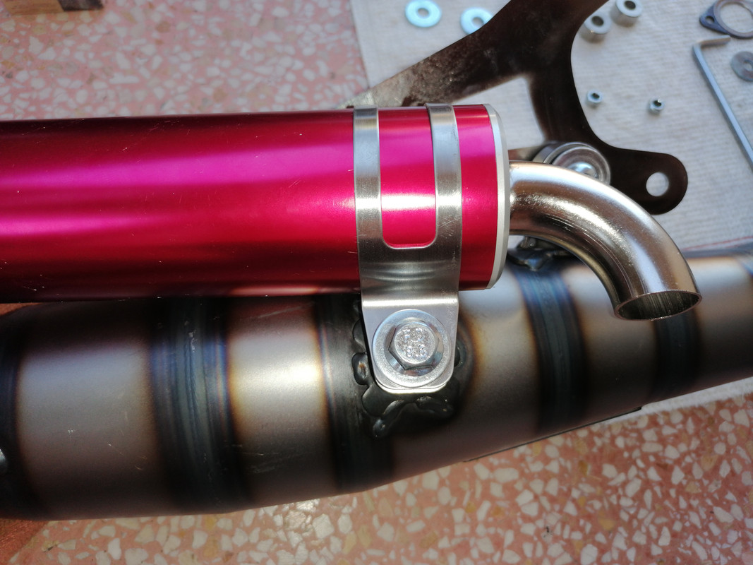

Napokon sam i auspuh dočekao.
Išao sam na jaču varijantu od zamišljene, Yasuni C16 (city) pa ću na kraju morati uzimati i jači karburator od onog koji imam. Imam novi Dellorto 17,5, pa mislim da ću ići na 19. Čim uhvatim vremena i sredim ono na bijelom, mogu se baciti na slaganje mašine. Sigurno ću i onaj crveni TP CDI sa pomaknutim paljenjem prebaciti sa bijelog na ovaj projekt, jer, iskreno, ne osjetim nikakvo poboljšanje na onom setup-u, ali dok dođe vrijeme za to. Danas posložiti dijelove na hrpu i malo se diviti😁🤘🏻

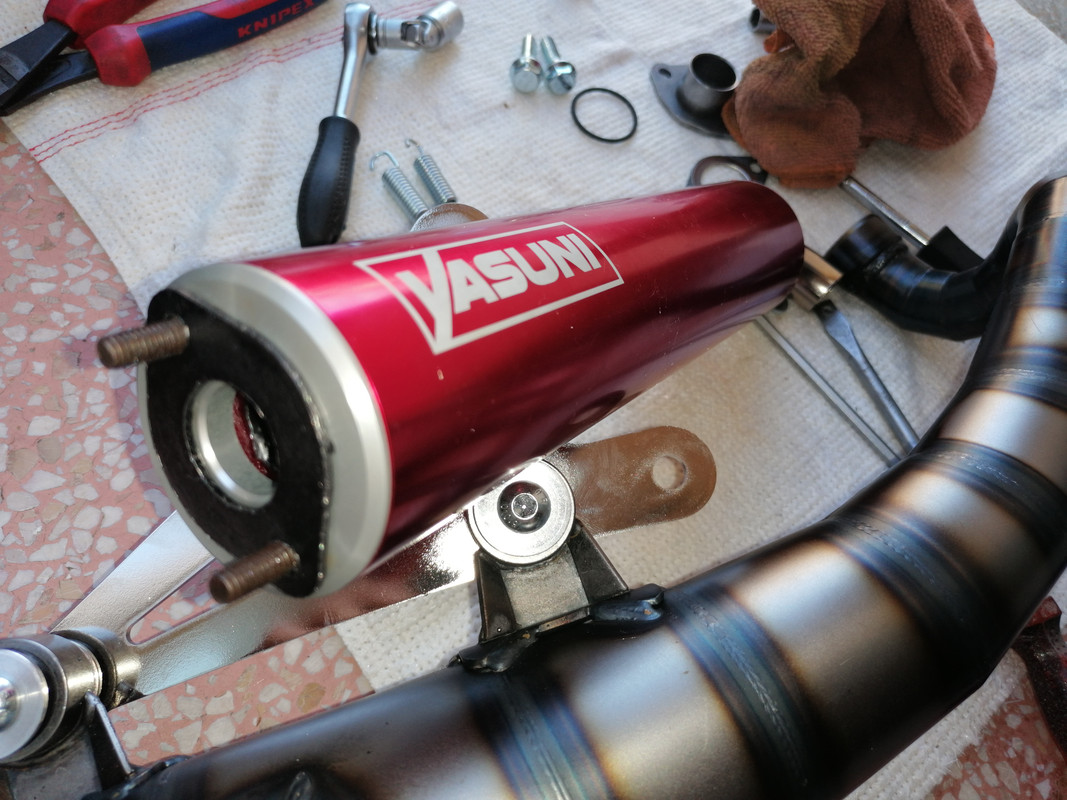

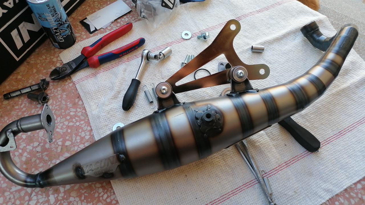

Razmakinj stolove, otpočma šiz😁

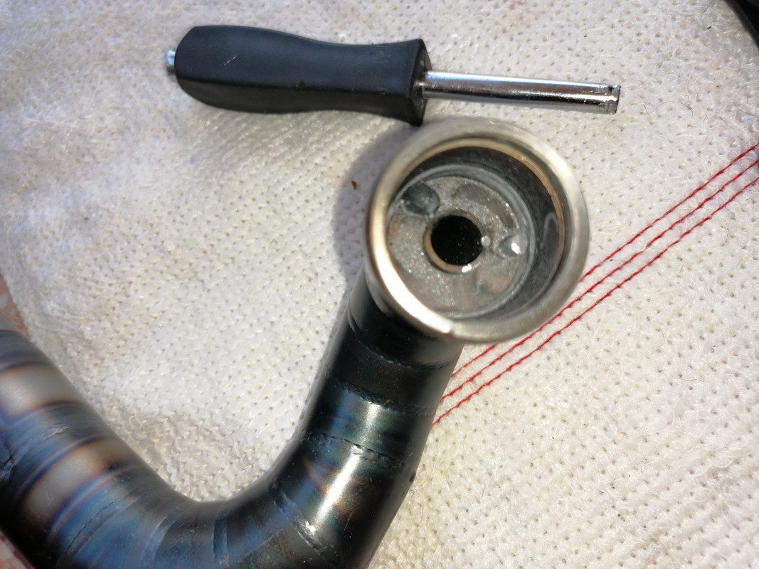

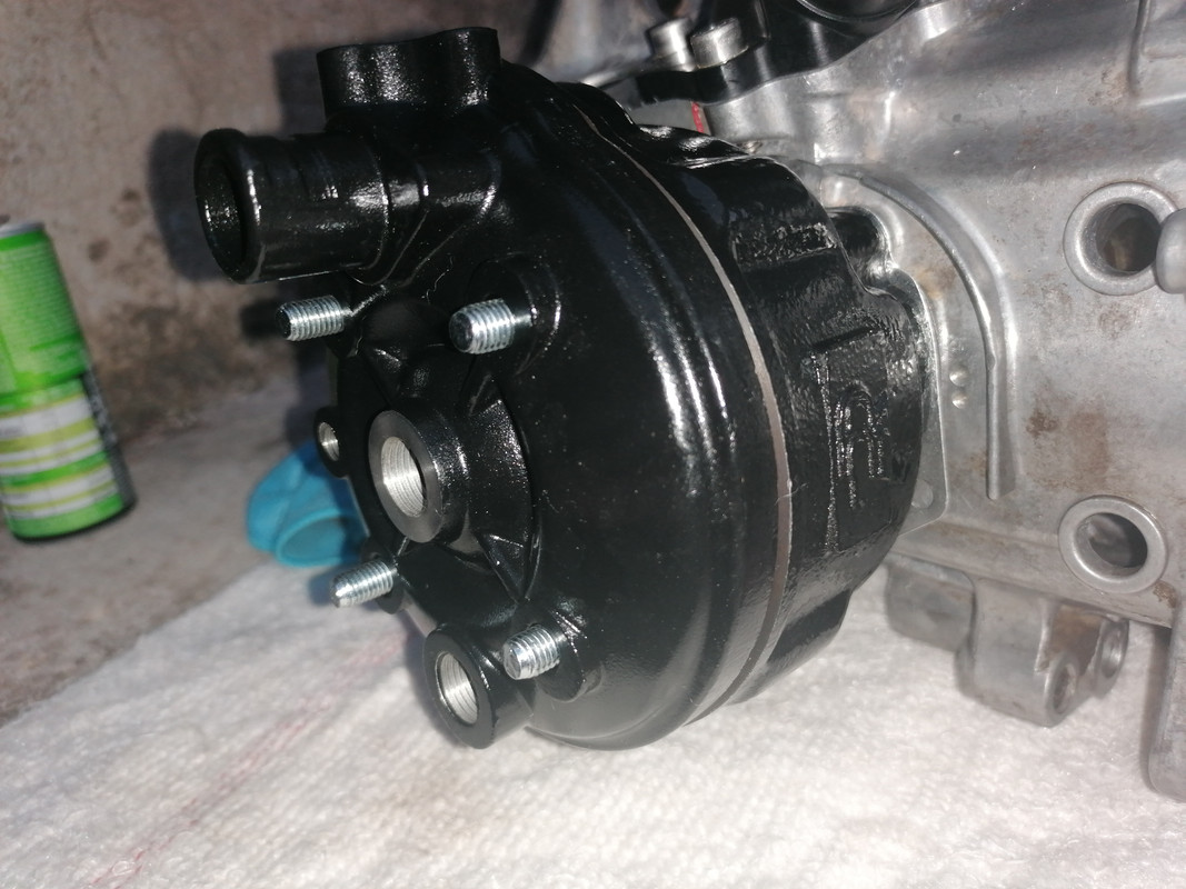

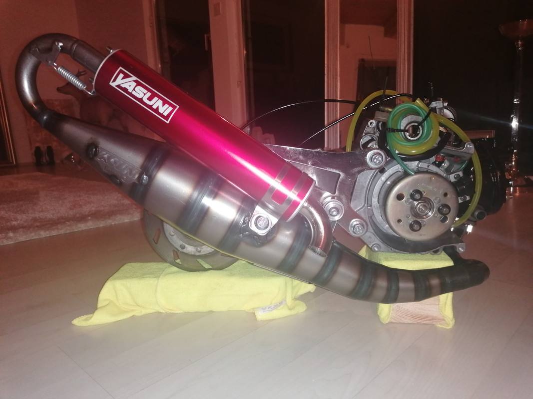

Počinjem sastavljati mašinu, ali od auspuha
Yasuni City 16

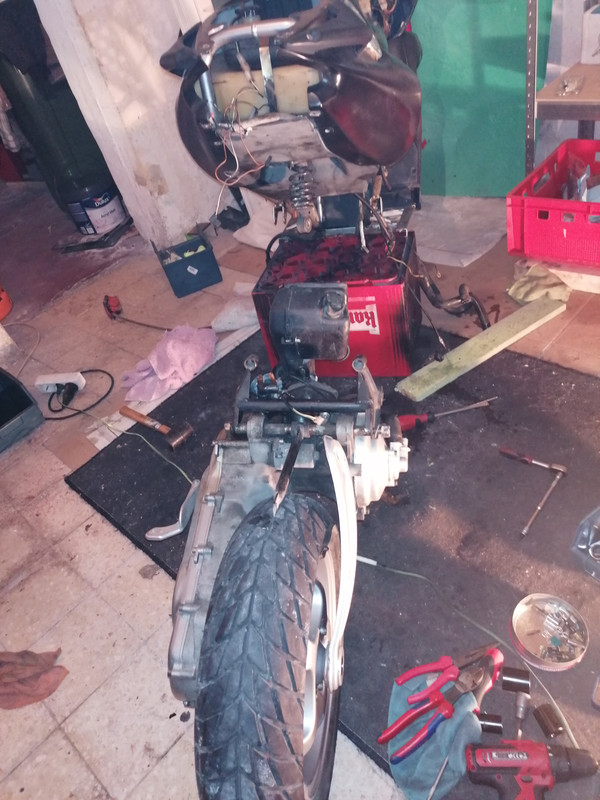

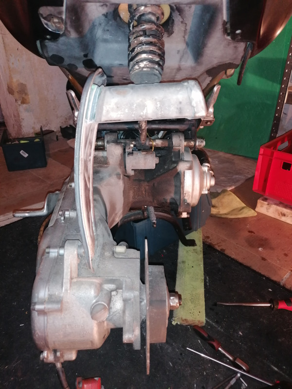

« Odgovori #5 : 21 Kolovoza, 2021, 20:36:37 »

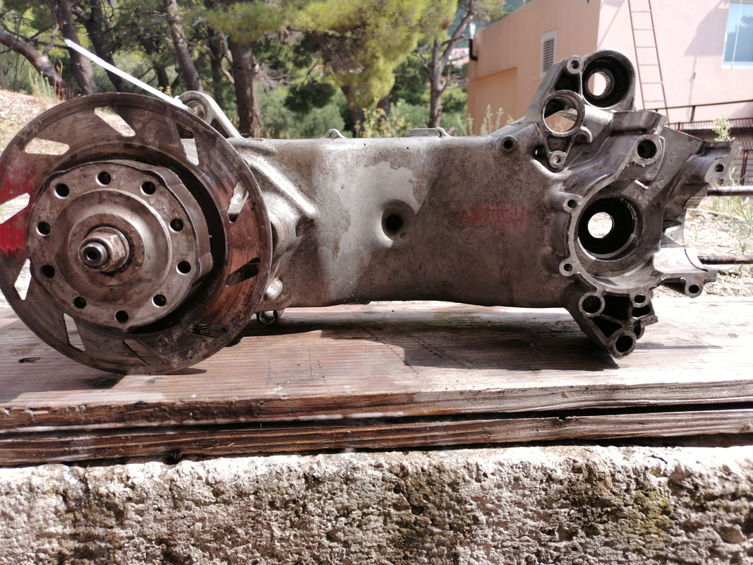

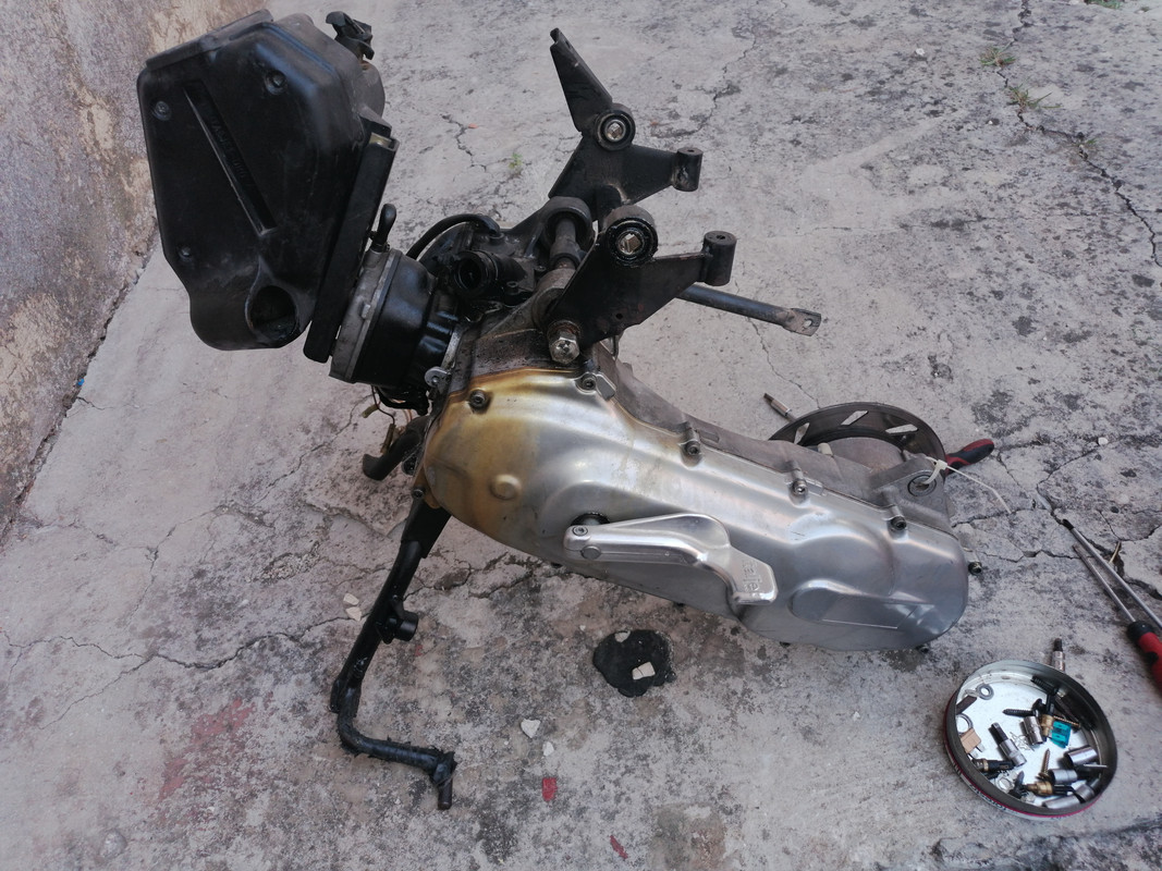

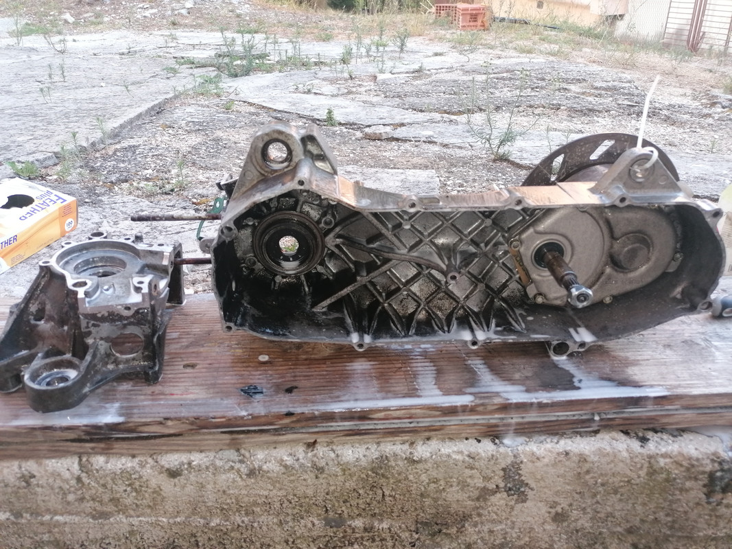

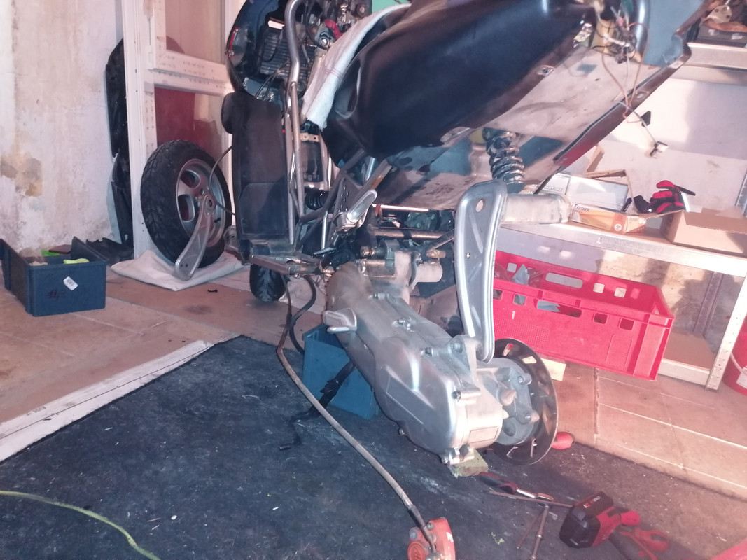

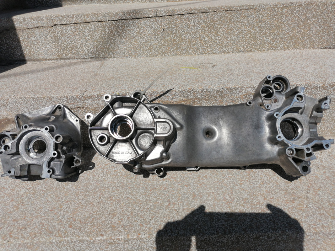

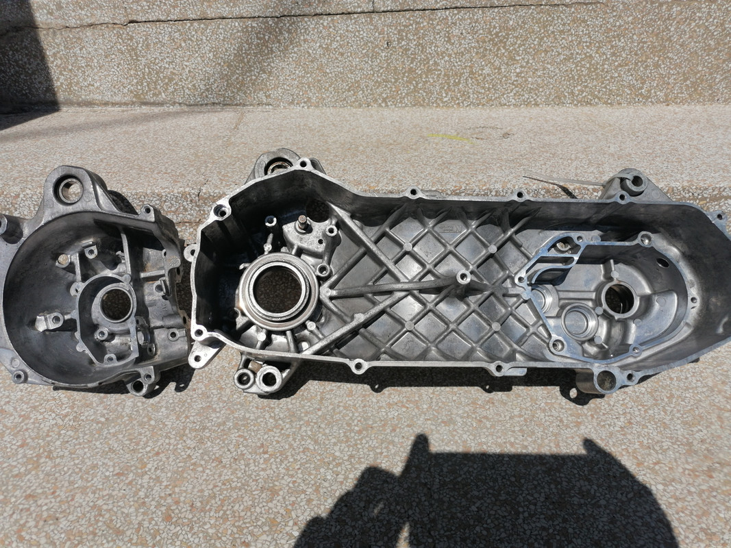

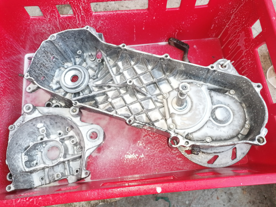

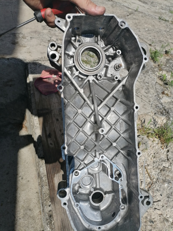

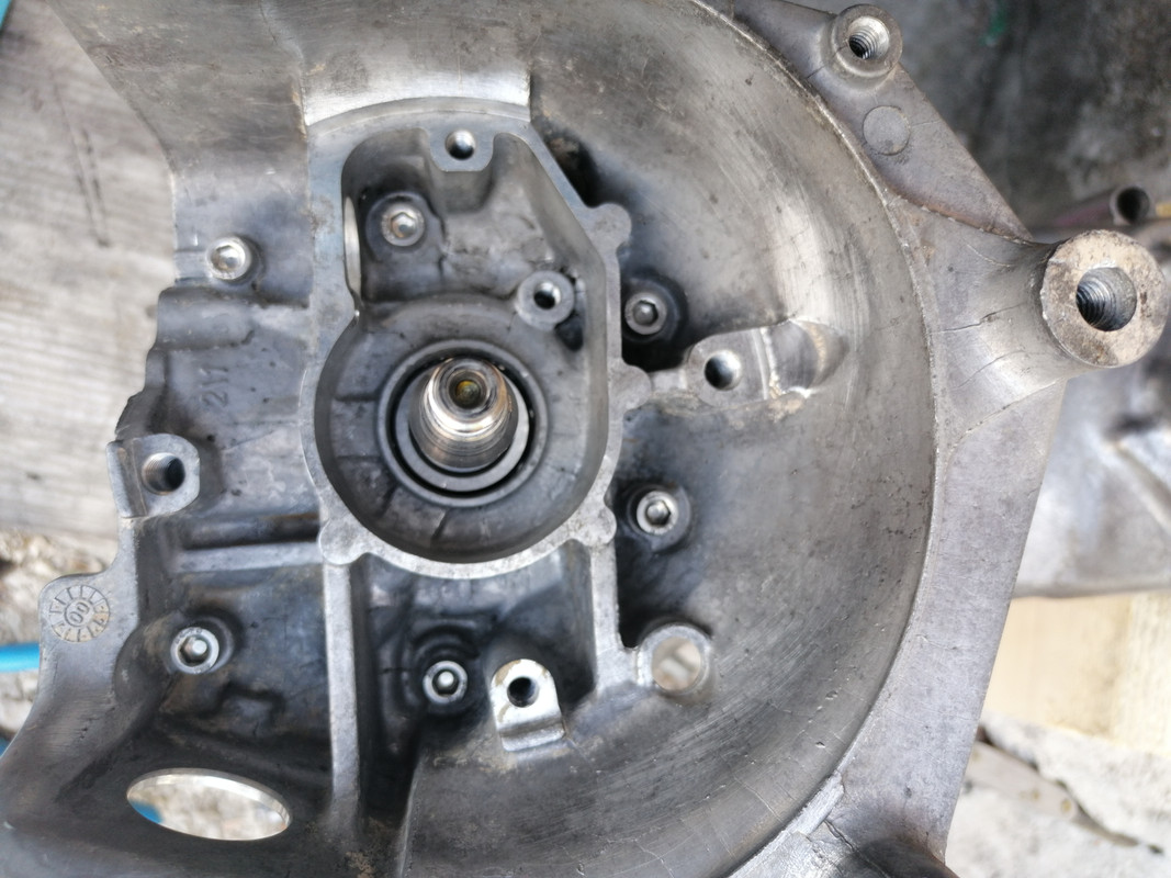

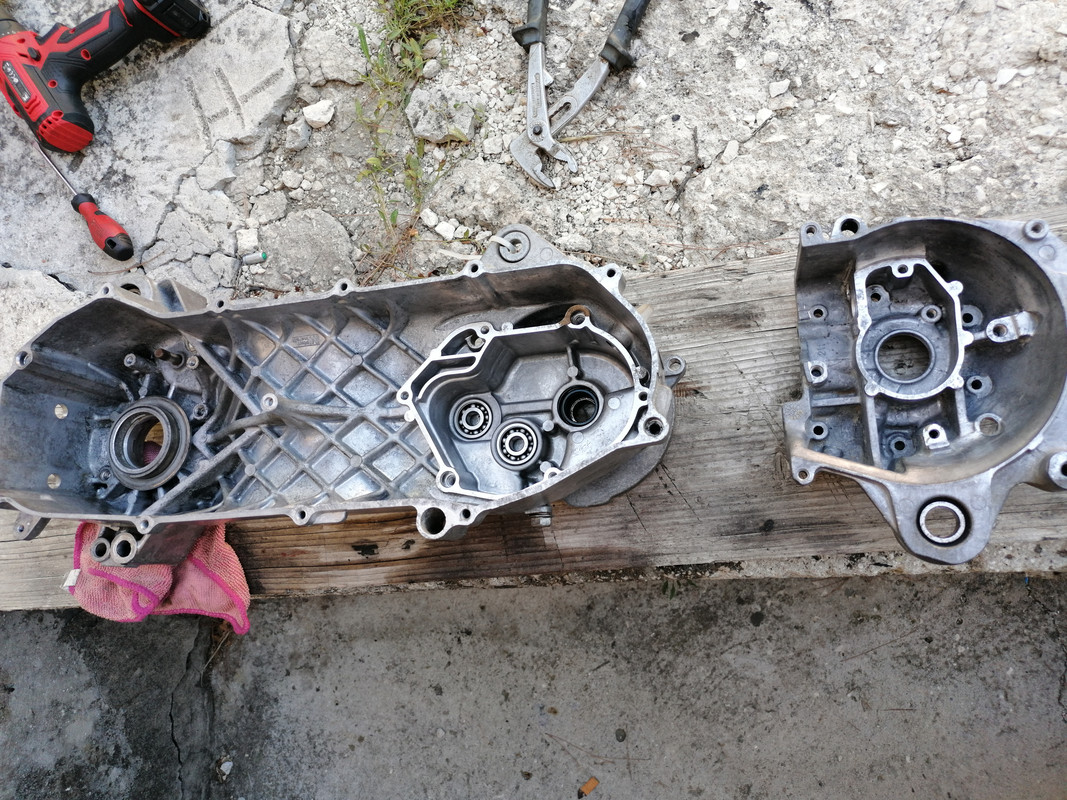

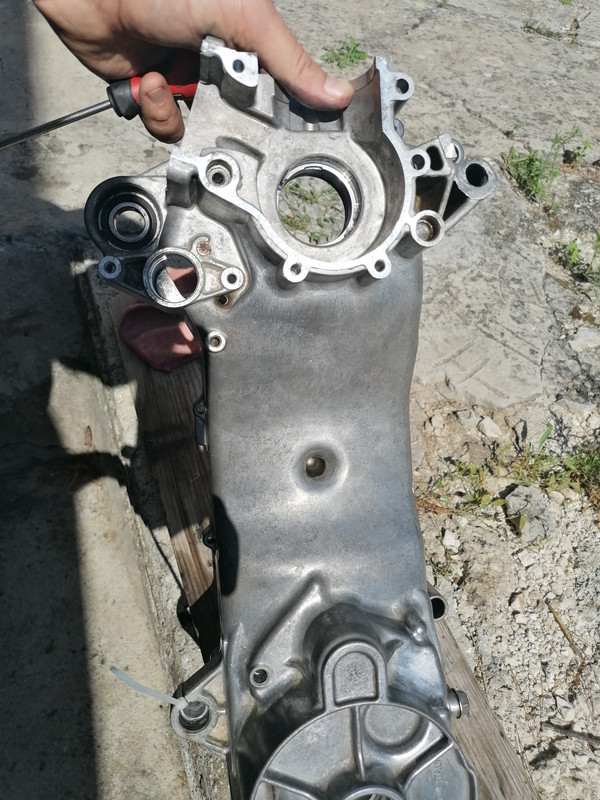

Danas nastavio sa skidanjem mašine. Imam 2 bloka, ali mi smeta što je na oba, okrznut onaj dio gdje ide centralna nogara, pa sam se odlučio za ovaj. Koliko sam kilometara napravio sa ovom, još dobro i izgleda. Već je pao mrak, pa nisam stigao izvaditi radilicu, da se mogu baciti na pranje blokova.
  • Postova: 1258
Odg: Italjet Dragster- nastavak opsesije

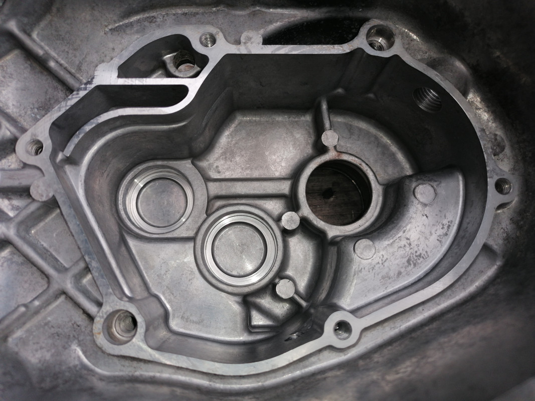

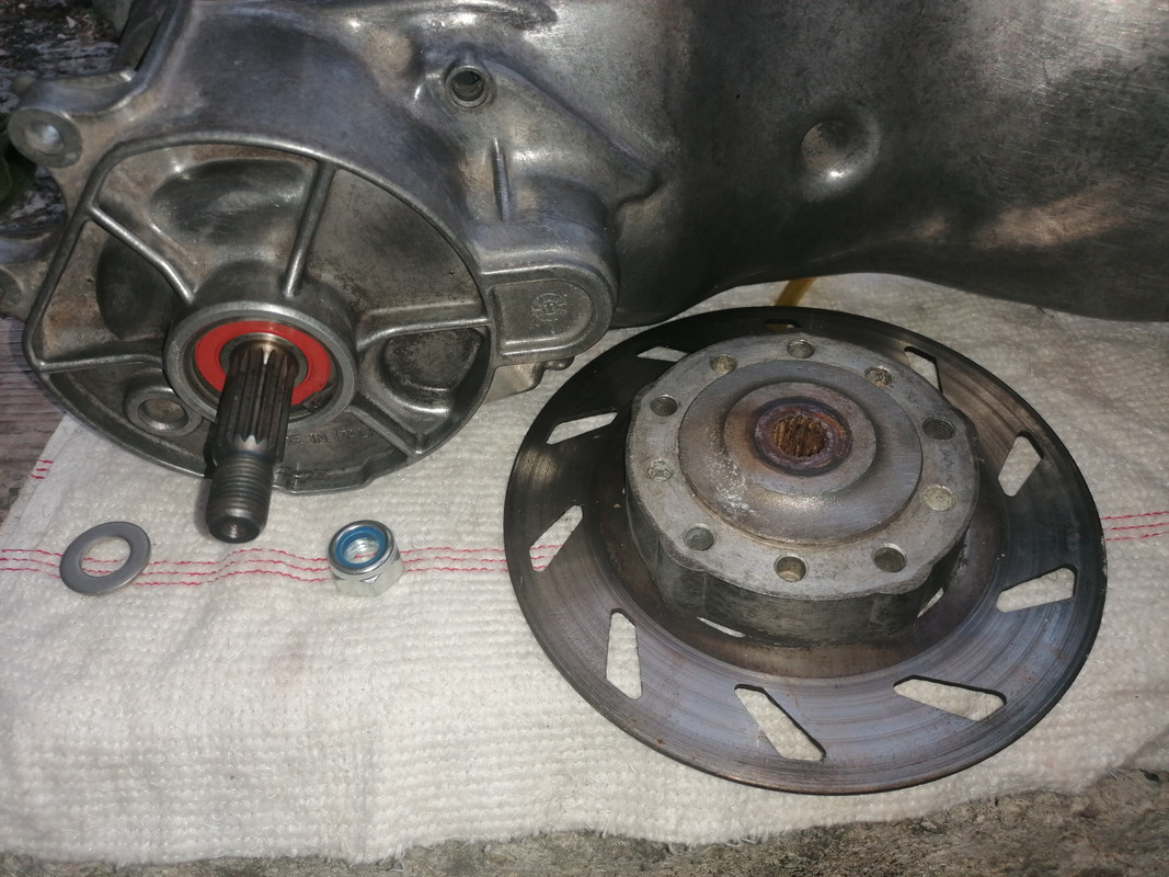

« Odgovori #6 : 27 Kolovoza, 2021, 11:14:15 »
Jučer otišao do autopraone oprati blokove, nema tu kruha. Došao doma, i bacio se na provjerenu soluciju, četkica za zube, mala čelična četka, Ivasol, i udri, mada mi se Ivasol čini premlak za ovakva čišćenja. Jutros sve ponovio i malo isprao blokove, napredak se vidi, iako to još nije to, ima tu još ribanja.
  • Postova: 1258
« Odgovori #7 : 03 Rujna, 2021, 20:34:04 »

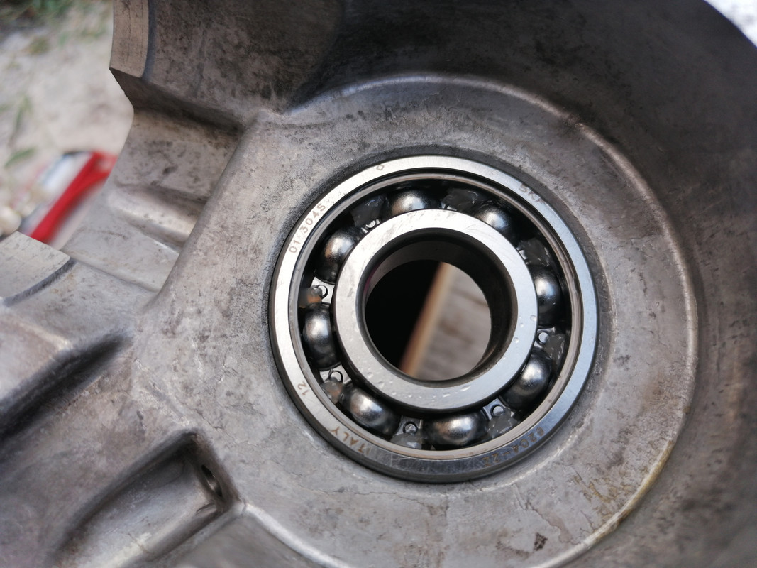

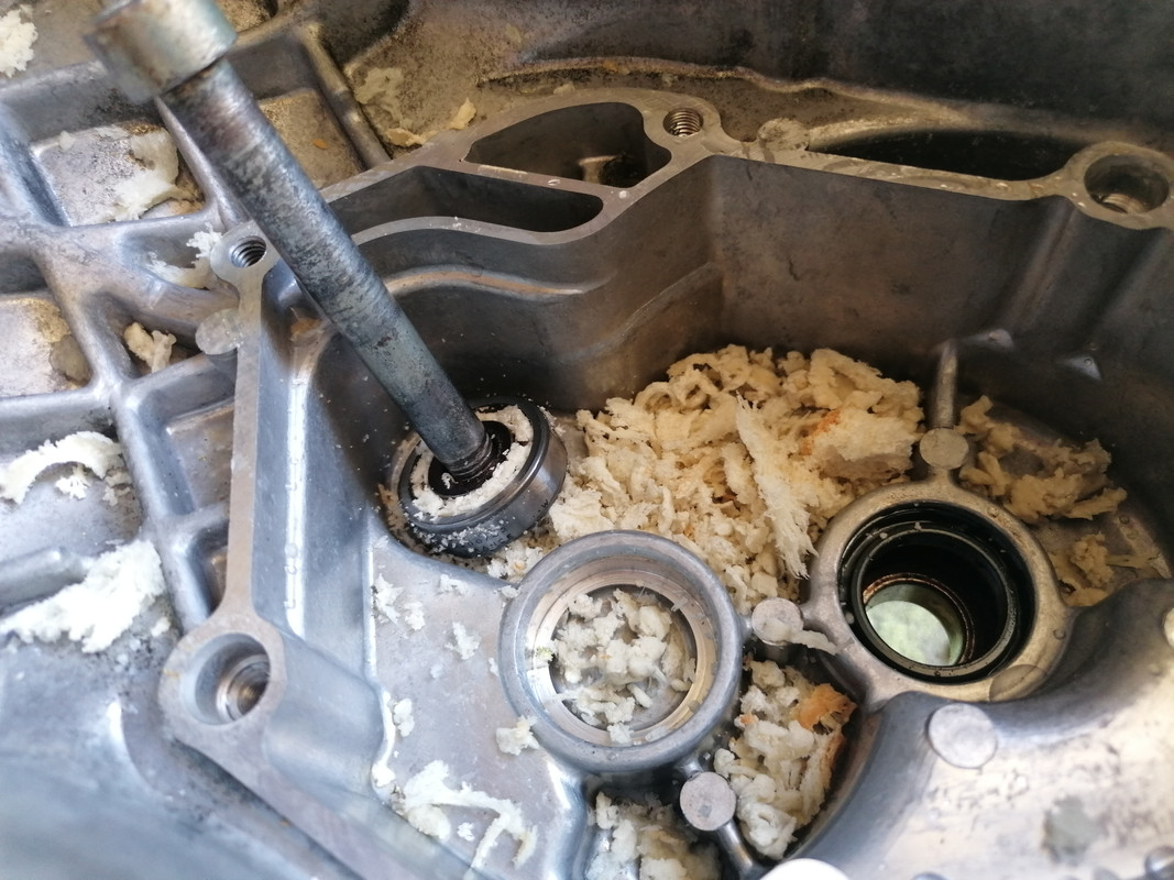

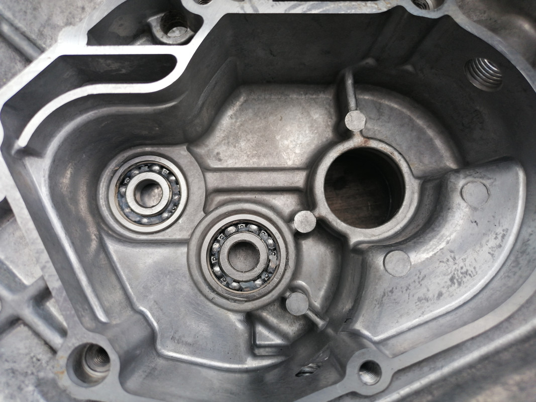

Danas opet malo ribanja, puno bolje izgleda. Ležajeve u getribi ću opet sa kruhom morati vaditi.
bbt locations
  • Postova: 1258

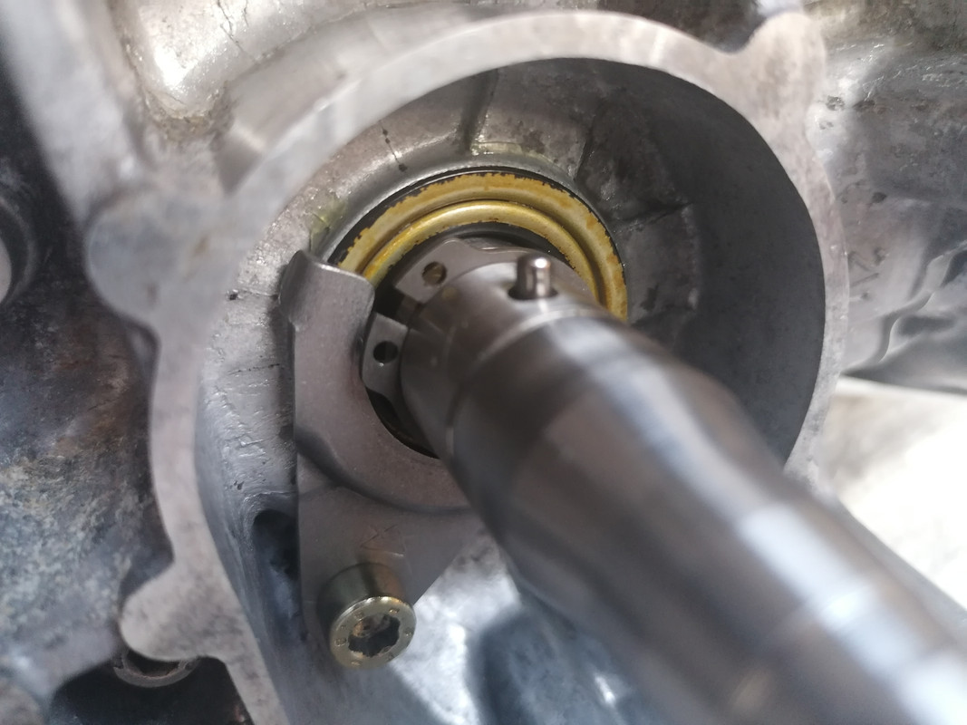

« Odgovori #8 : 04 Rujna, 2021, 11:36:59 »
Jutros pokušao metodu sa zagrijavanjem, ali neuspješno. Ležajevi getribe izvađeni sa kruhom, blokovi oprani, i nakon još jednog malo detaljnijeg čišćenja, pogotovo spojeva blokova, poklopca getribe, cilindra, mogu početi sa slaganjem. Ležajevi i radilica su već na hlađenju.

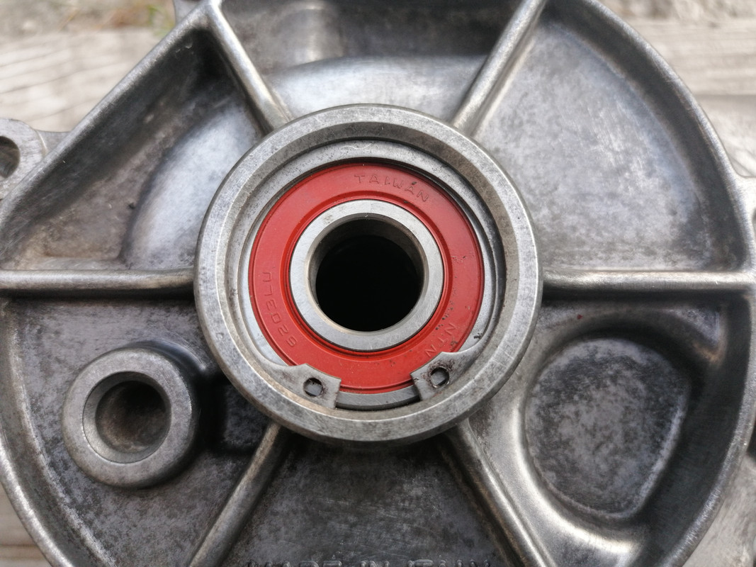

« Odgovori #9 : 06 Rujna, 2021, 13:07:45 »

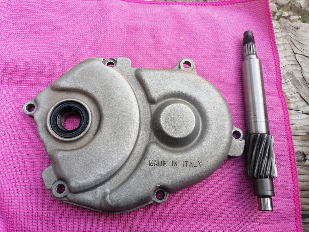

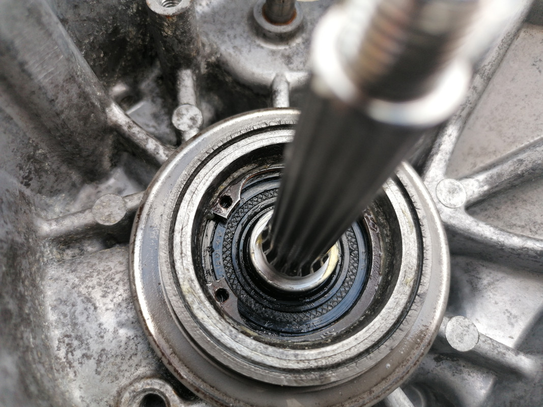

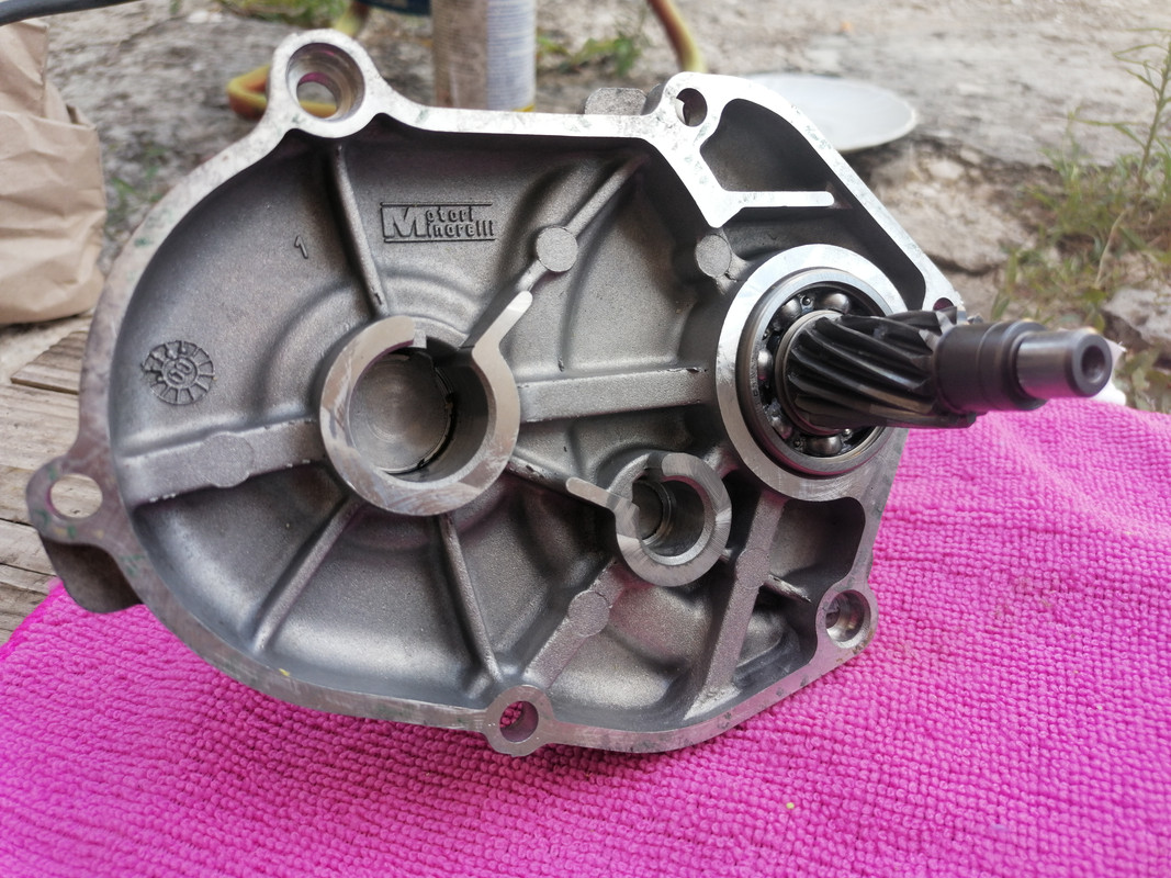

Evo zbog moje evidencije, a možda nekome i posluži.
Minarelli getriba - dimenzije ležajeva i semeringa
Blok lež. 6200-2kom
Poklopac lež. 6203, sem. 17-28-5.5
Zadnja osovina lež. 6203, sem. 22-32-6

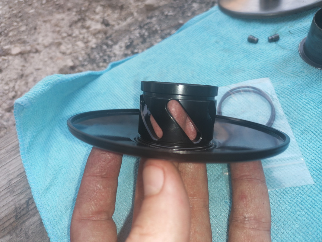

« Odgovori #10 : 07 Rujna, 2021, 09:51:27 »

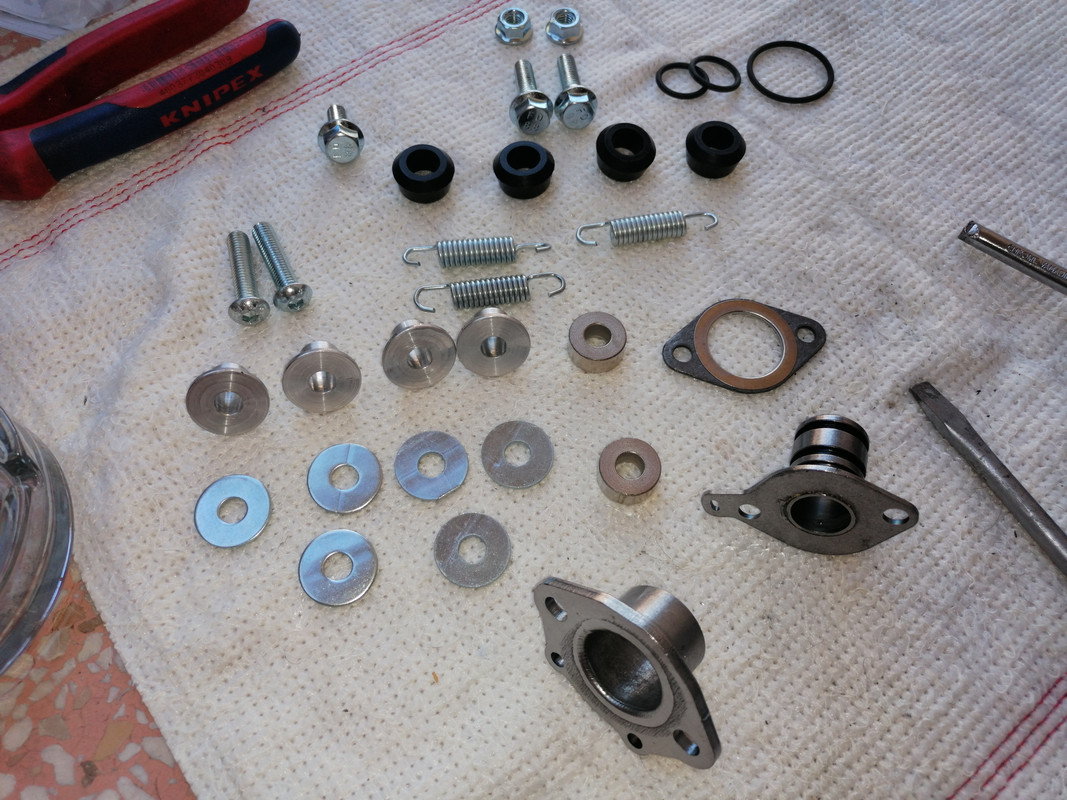

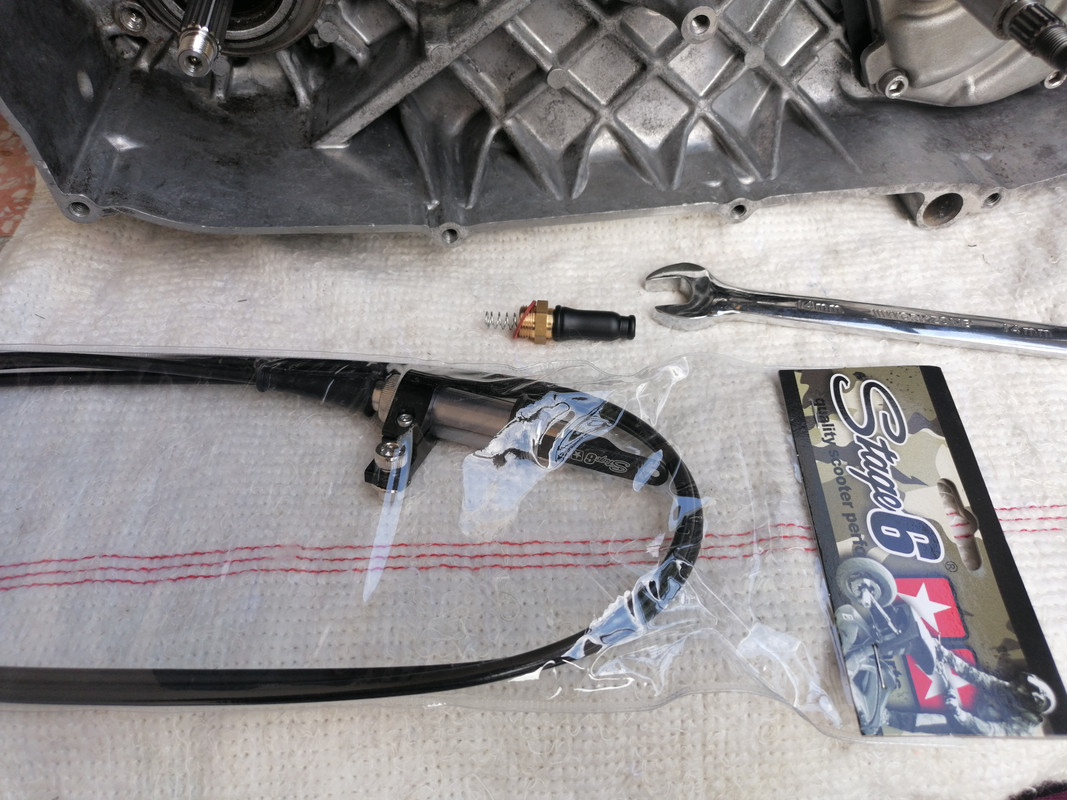

Zadnji dijelovi za mašinu stigli :headbang:

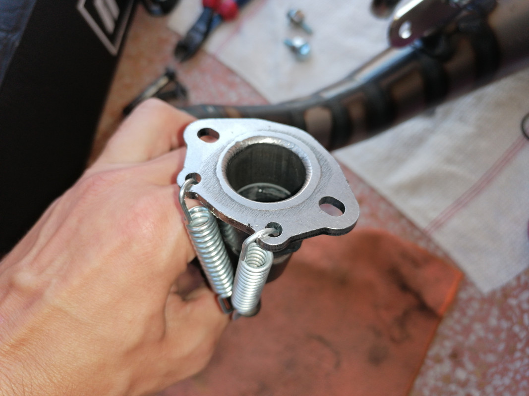

Inače izbjegavam uzimati išta od Stage 6, ali nisam našao drugi čok. Možda je to kvalitetna  i ozbiljna marka, ali zbog sve te šabanice oko S6 meni se zgadila.

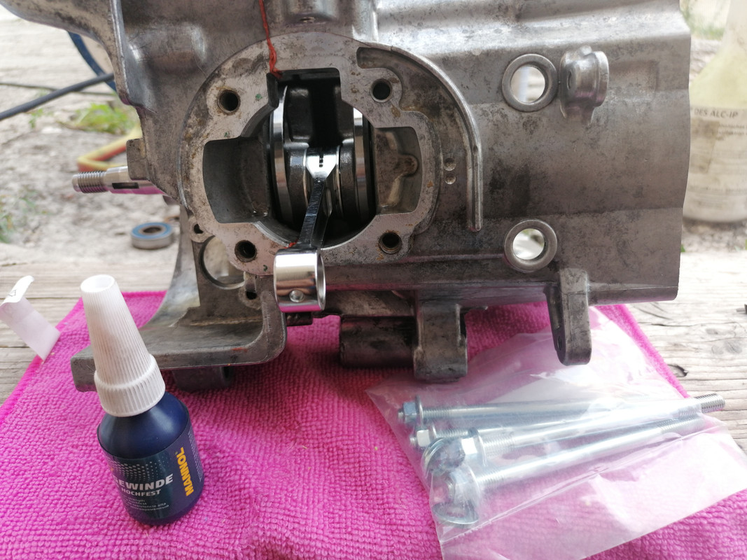

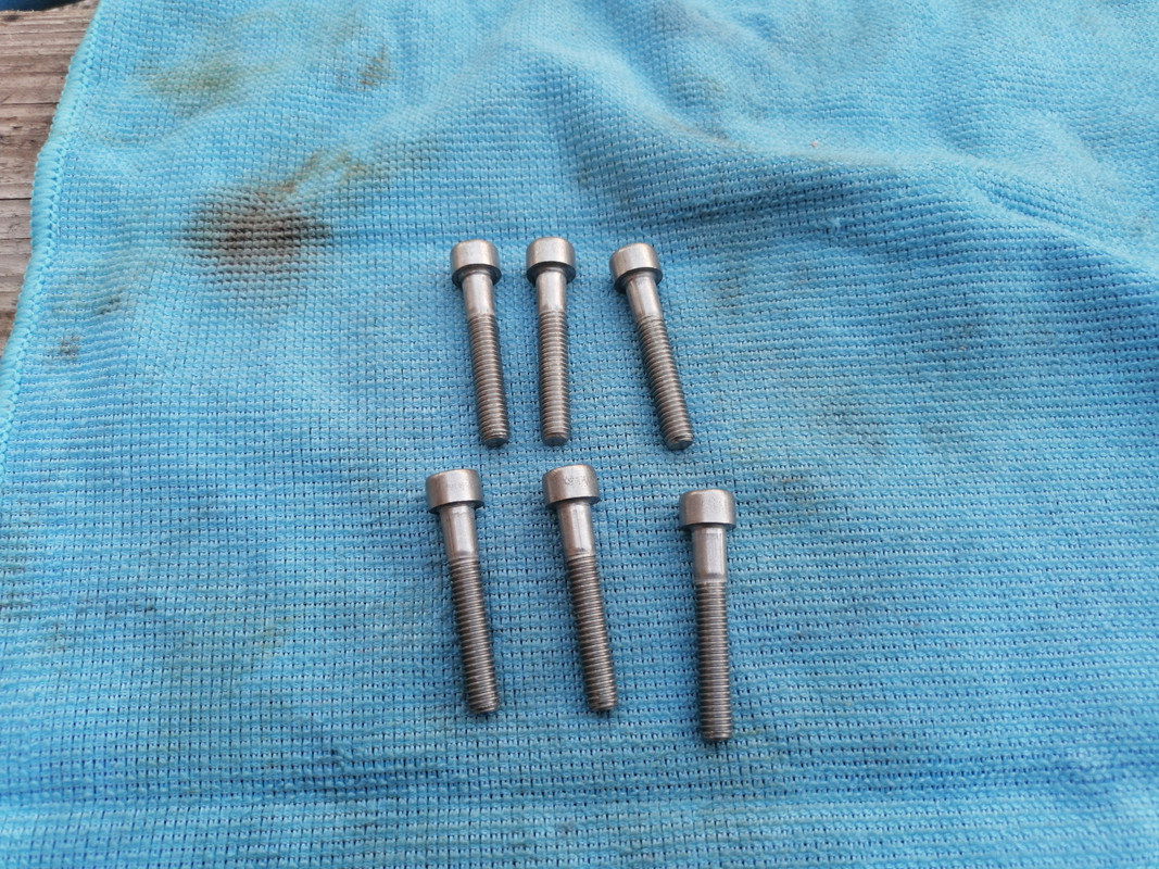

« Odgovori #11 : 07 Rujna, 2021, 22:26:37 »

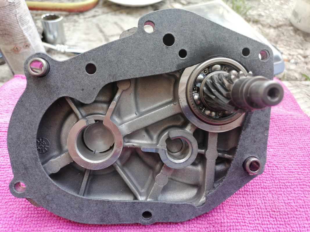

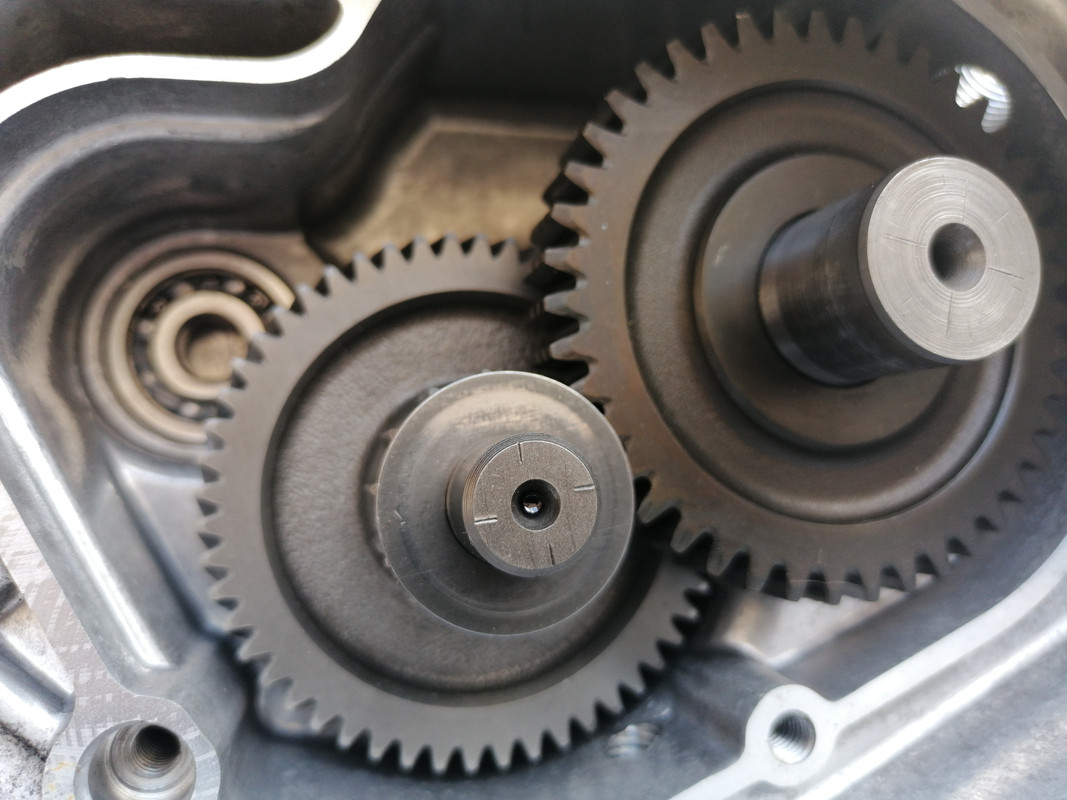

Nešto se šrafalo danas. Malo izgubio vrijeme na gluposti, al' o tome drugi put :BangHead: :BangHead: :BangHead: :BangHead:

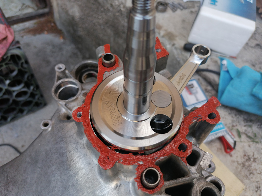

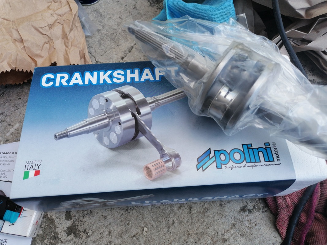

Kompletna getriba, stavljena radilica, kad je sve novo, moraju biti i svi šarafi novi😁

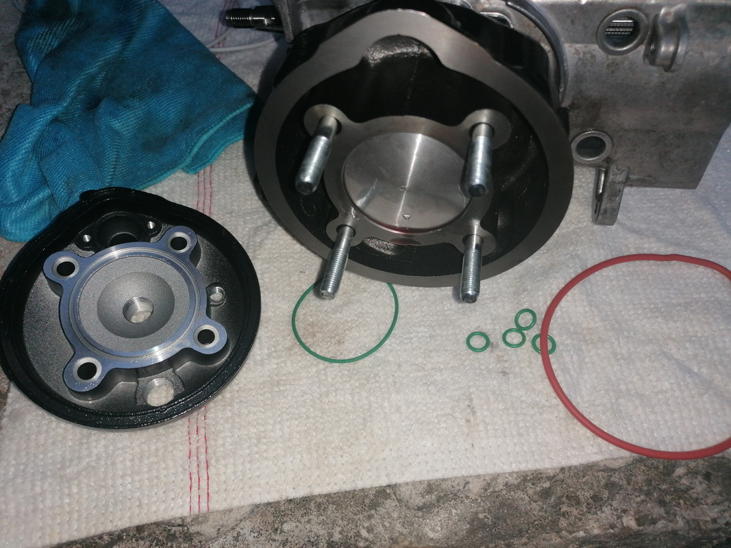

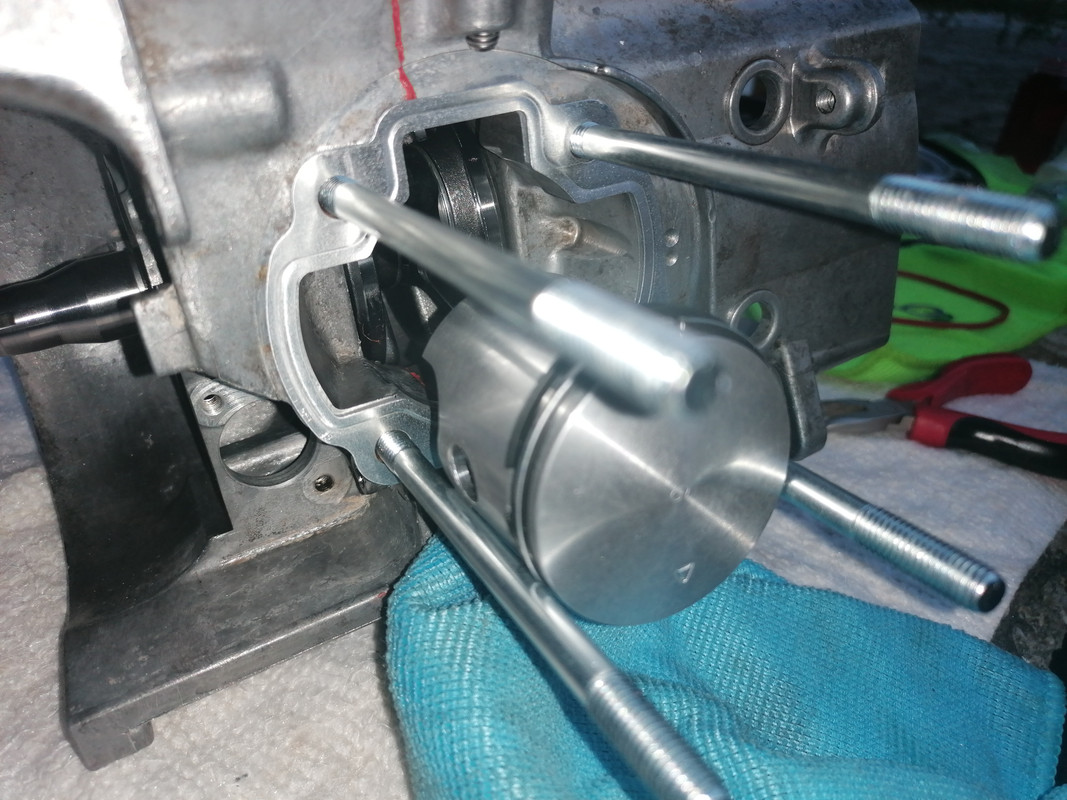

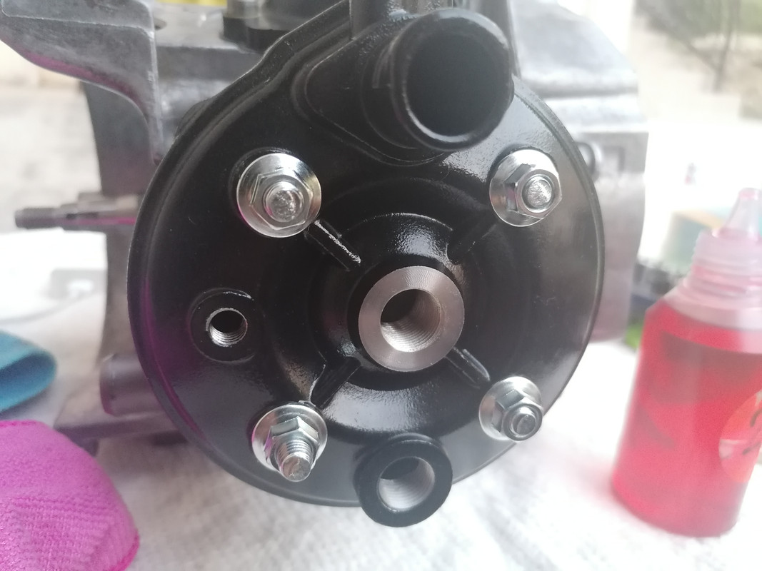

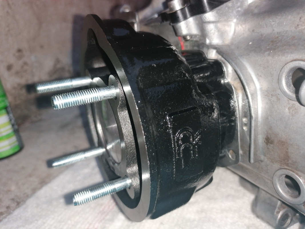

« Odgovori #12 : 08 Rujna, 2021, 21:09:47 »

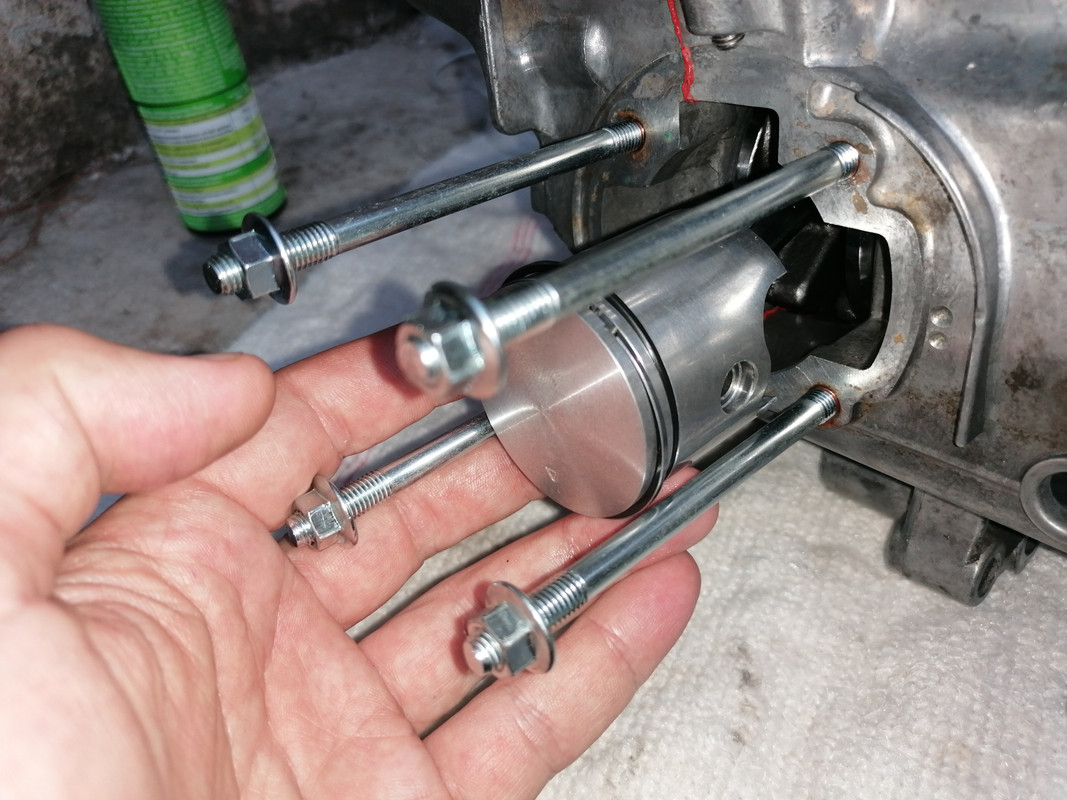

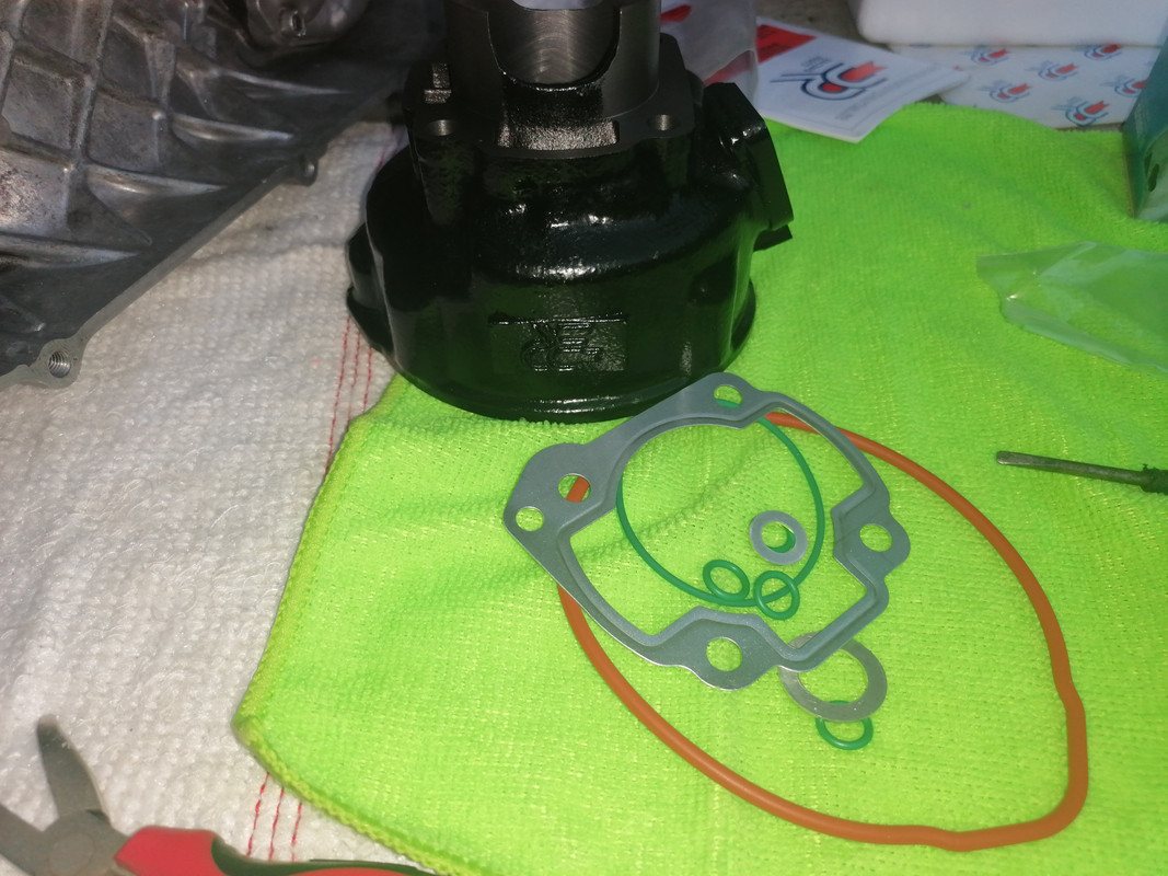

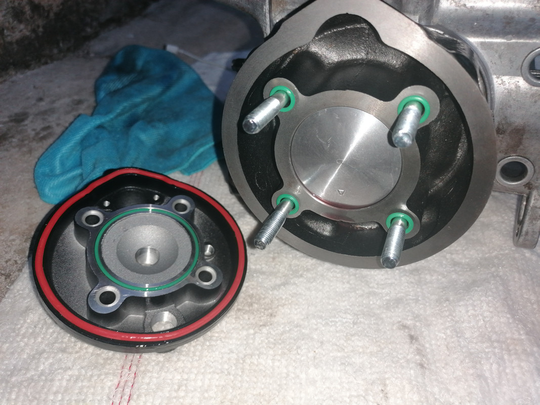

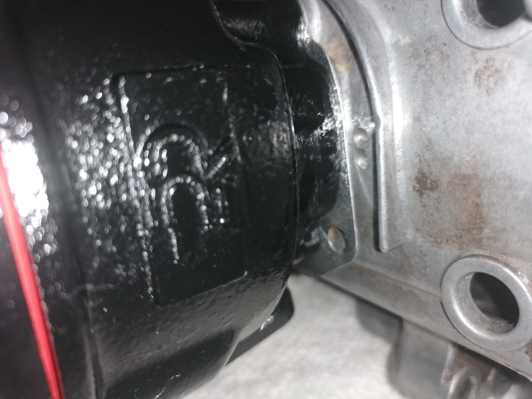

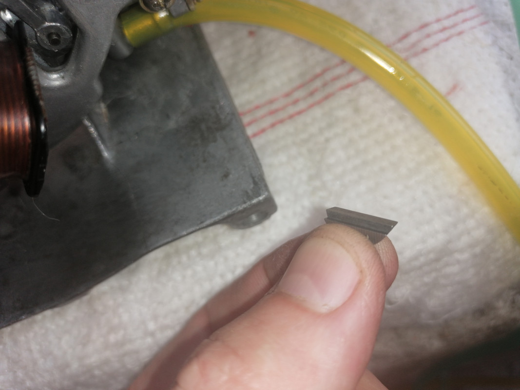

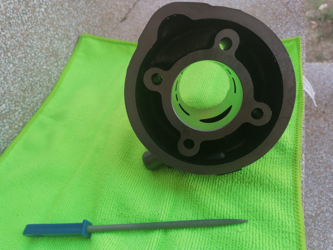

DR EVO, poslušao savjete kolega sa foruma, i malo poturpijao kanale.

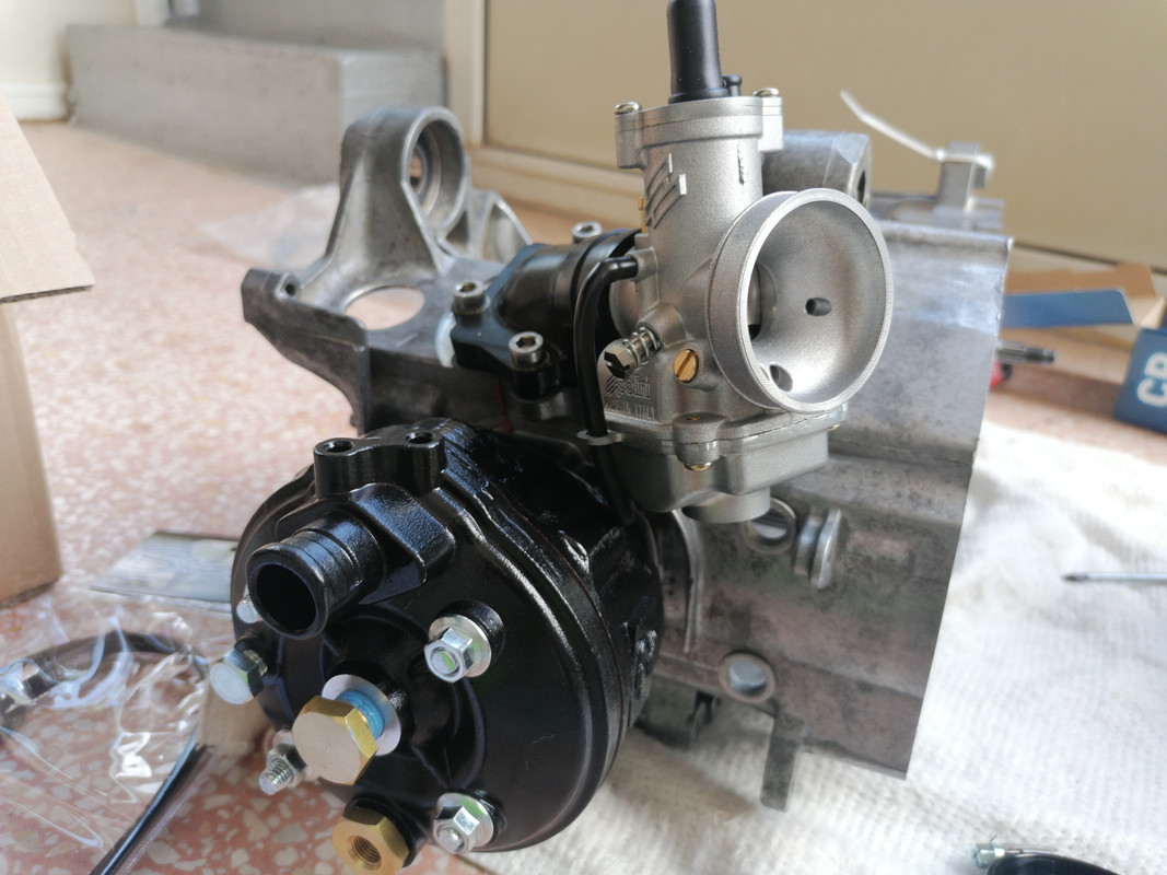

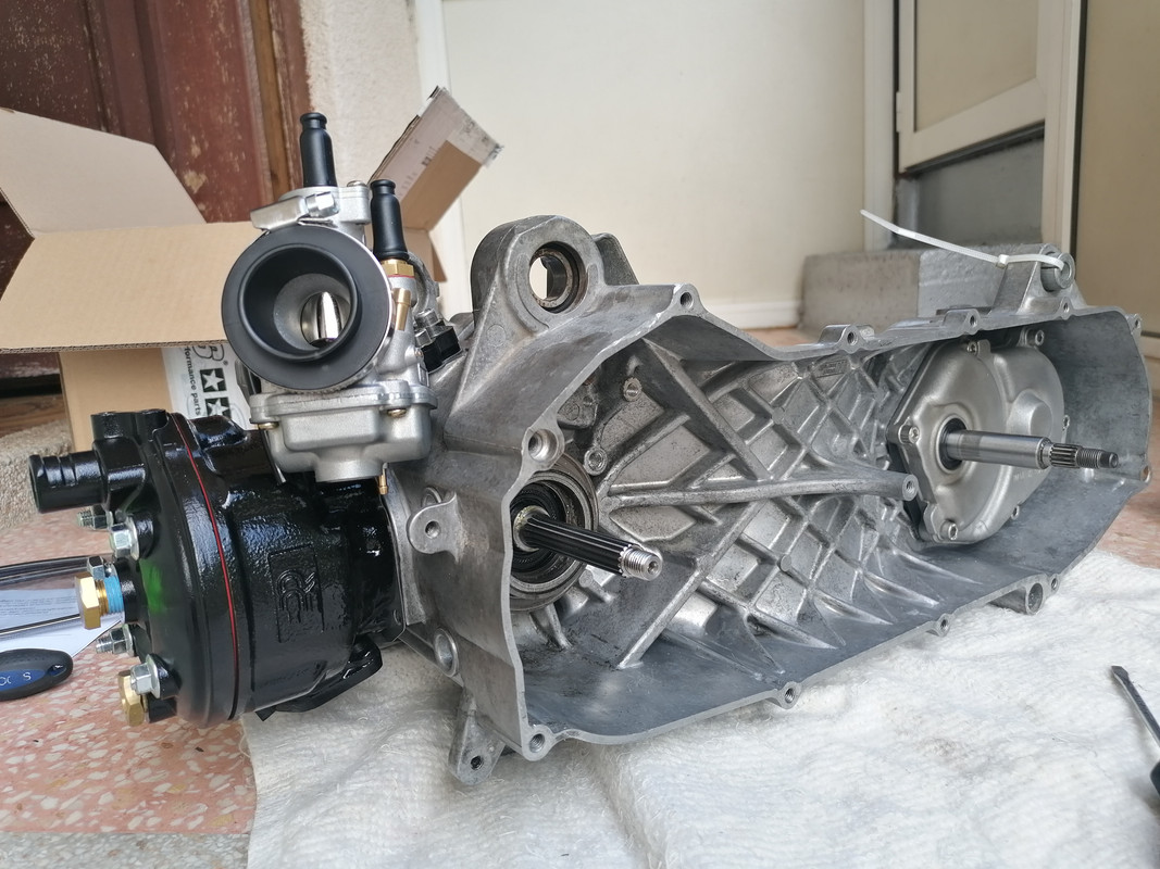

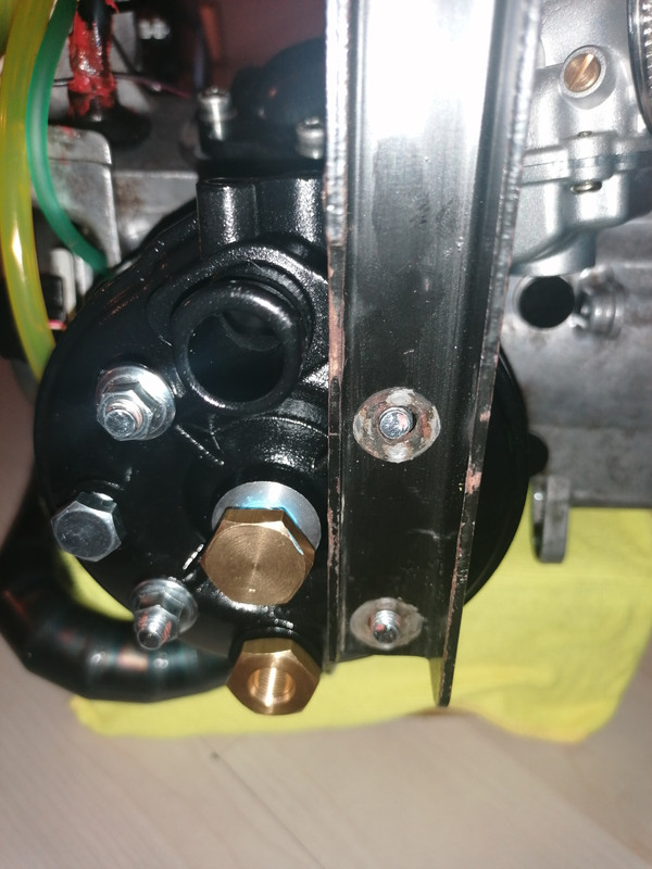

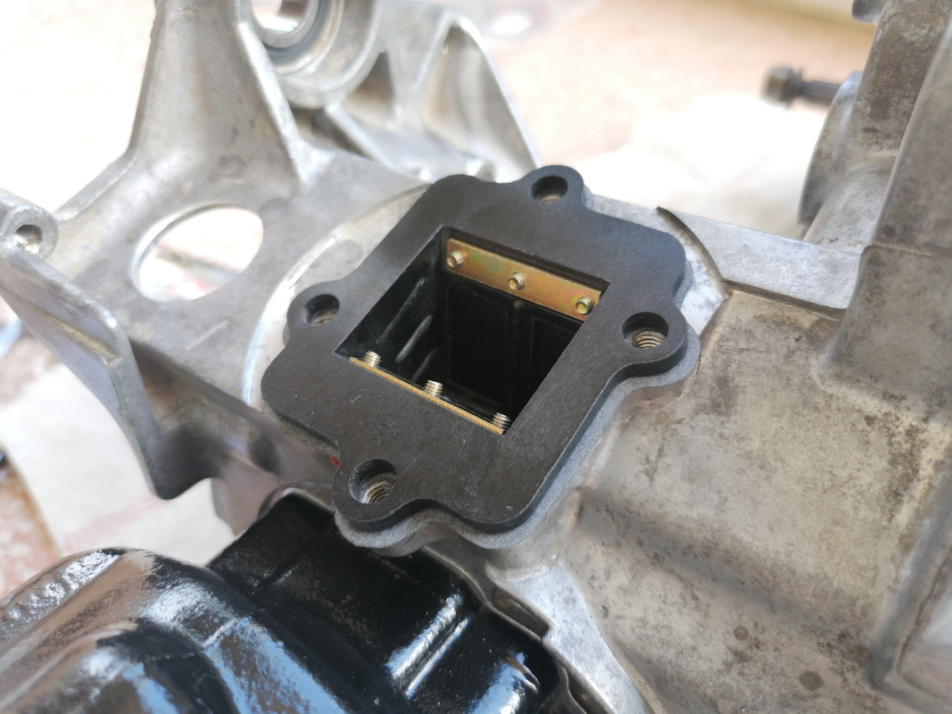

« Odgovori #13 : 09 Rujna, 2021, 16:06:03 »

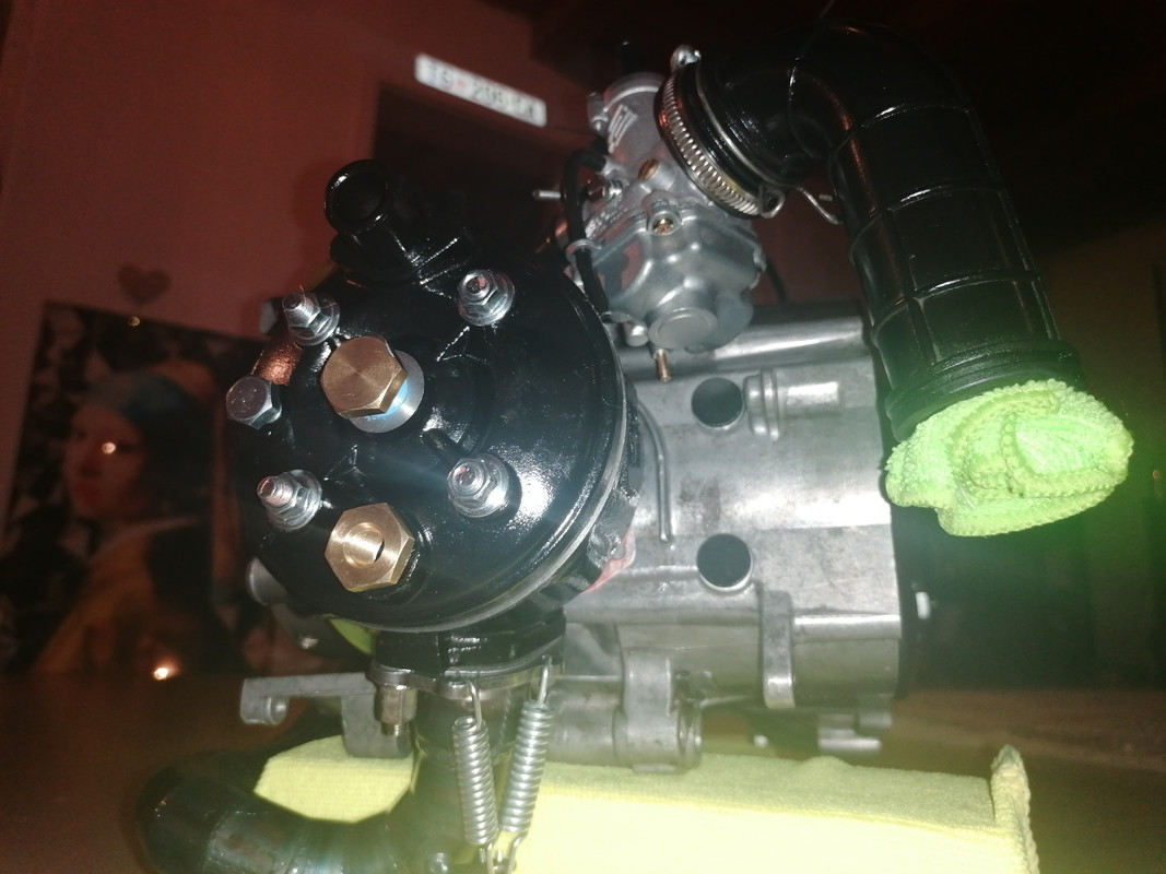

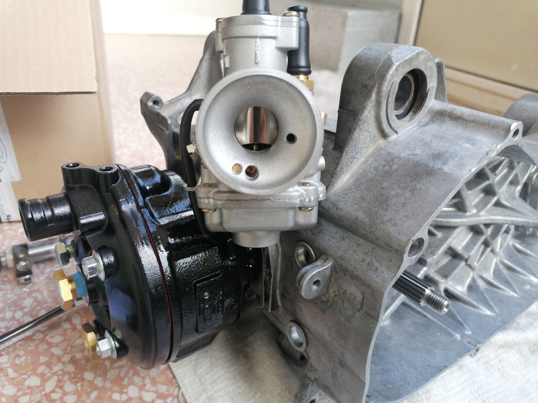

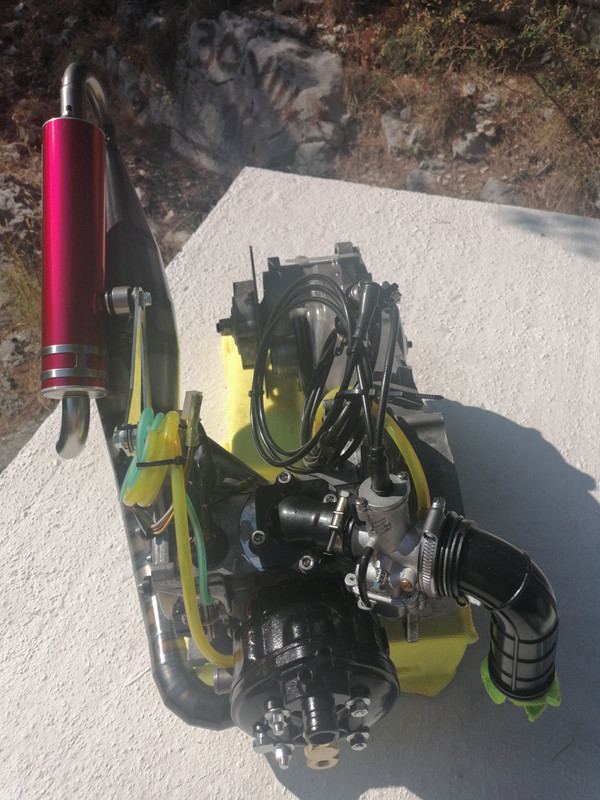

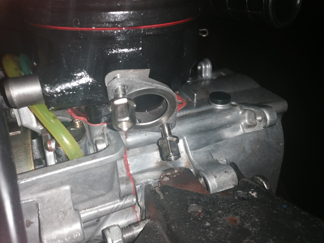

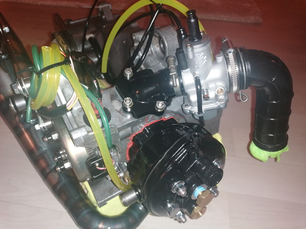

Usis i karburator. Nažalost slike se ne upload-aju kronološkim redom, sajlu od čoka ću morati skratiti.

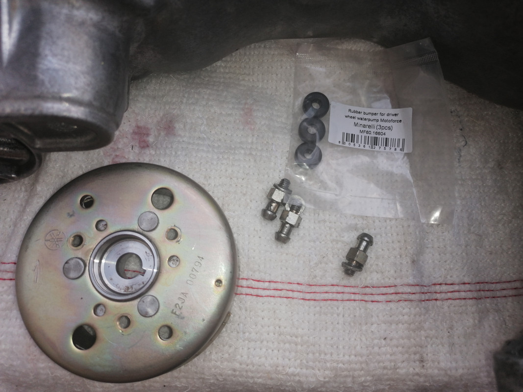

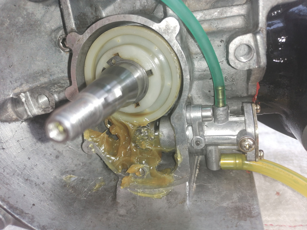

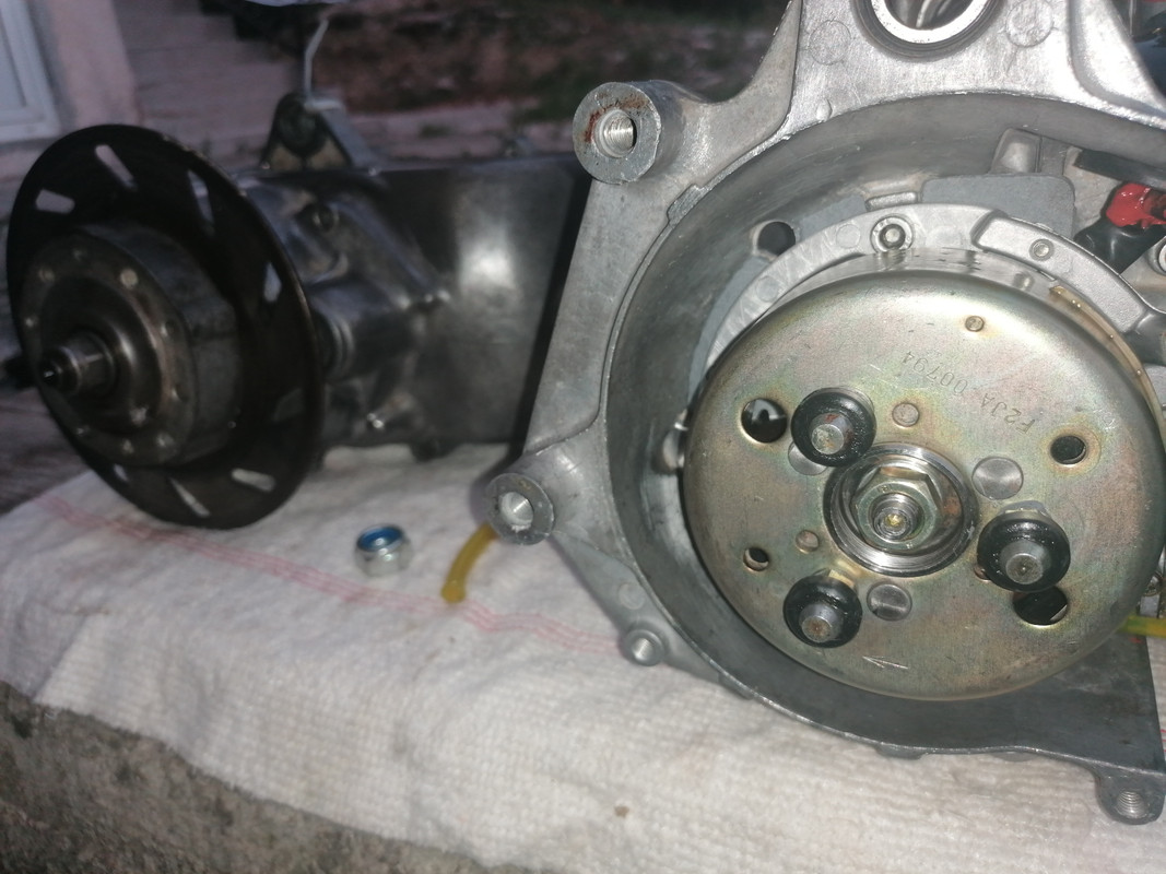

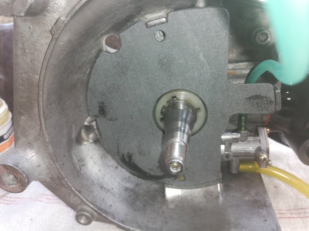

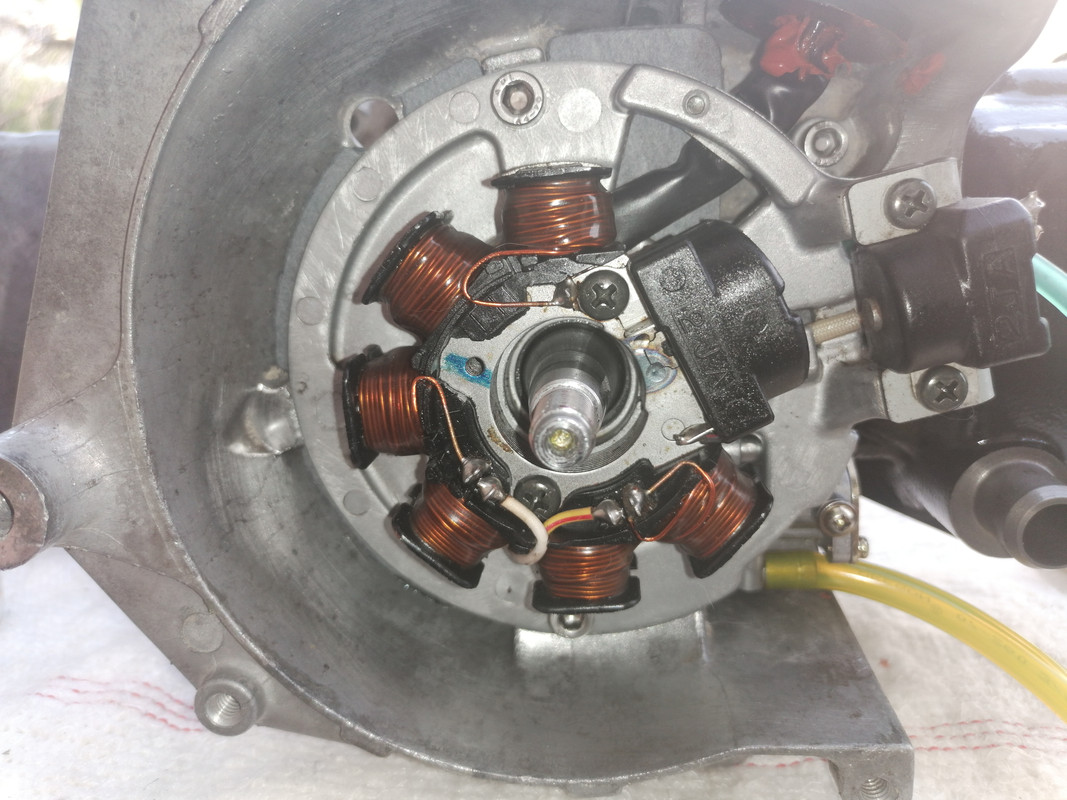

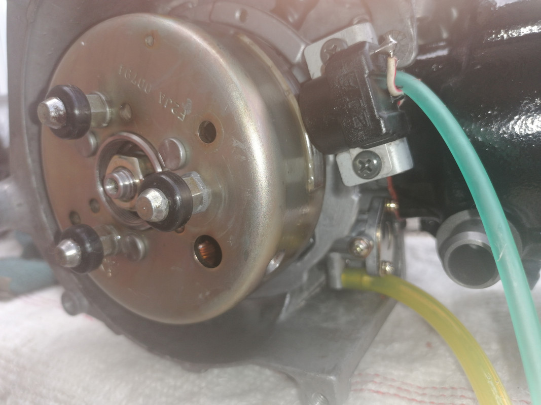

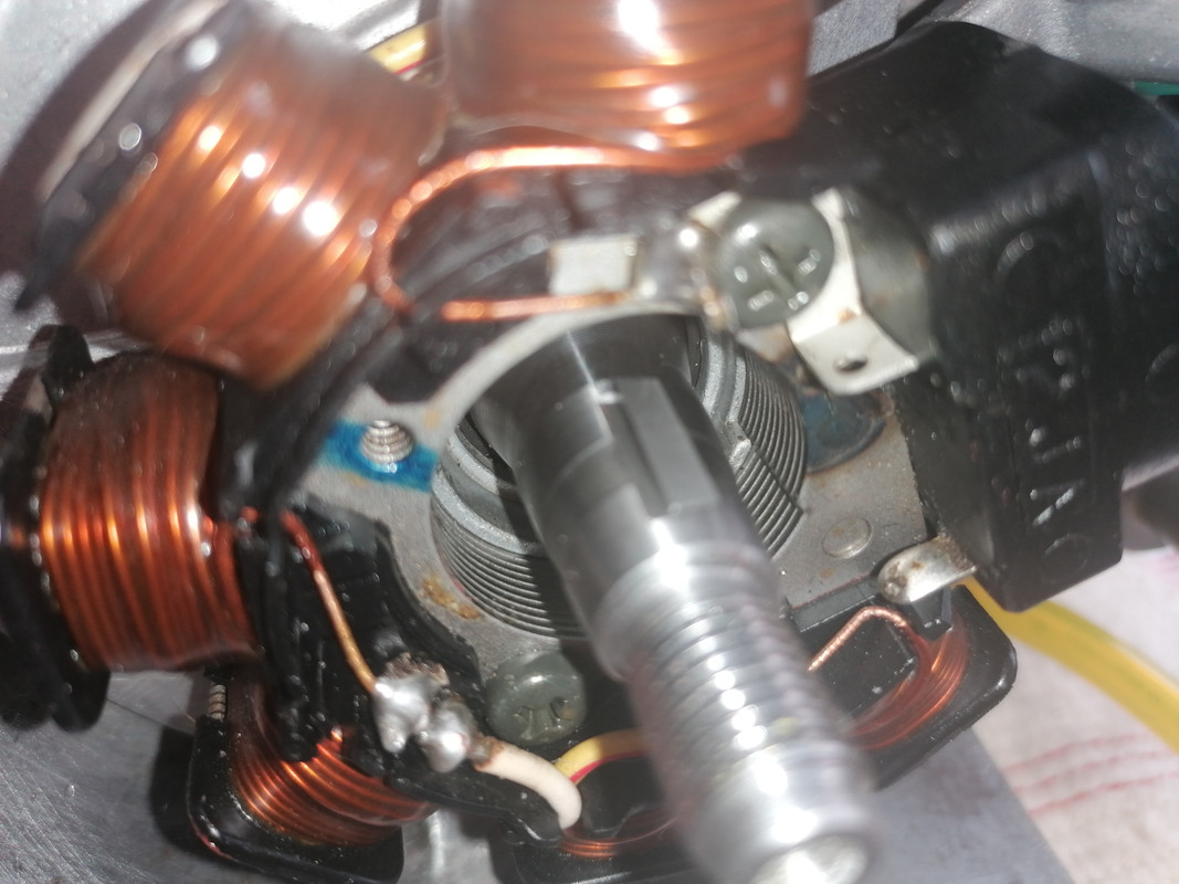

Uljna, namotaji, magnet, kajla za pomaknuto paljenje.

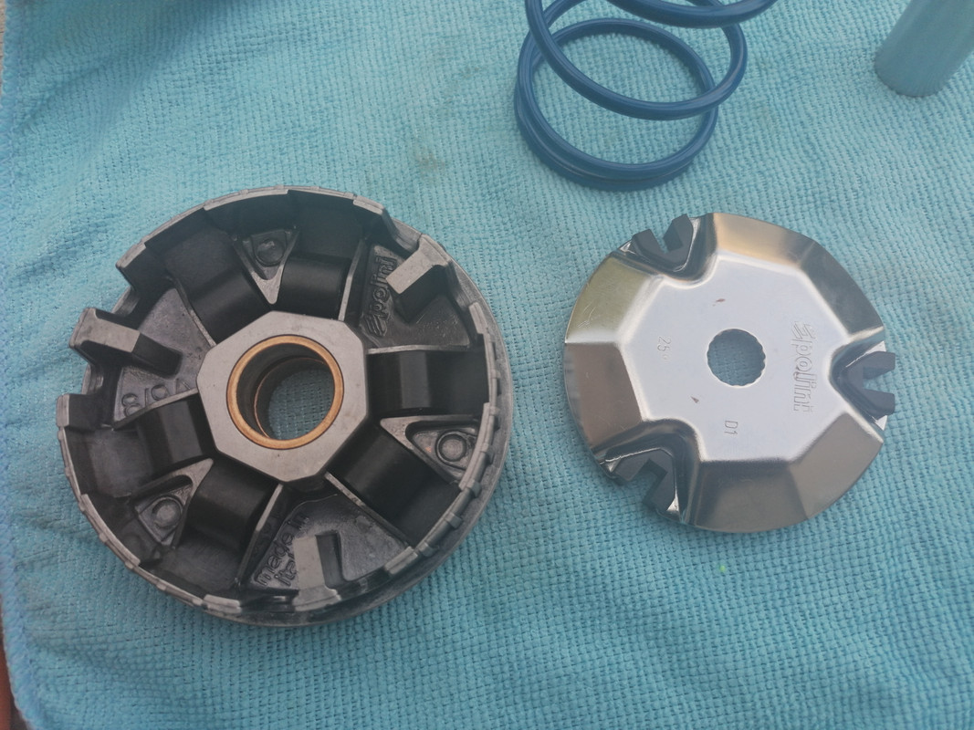

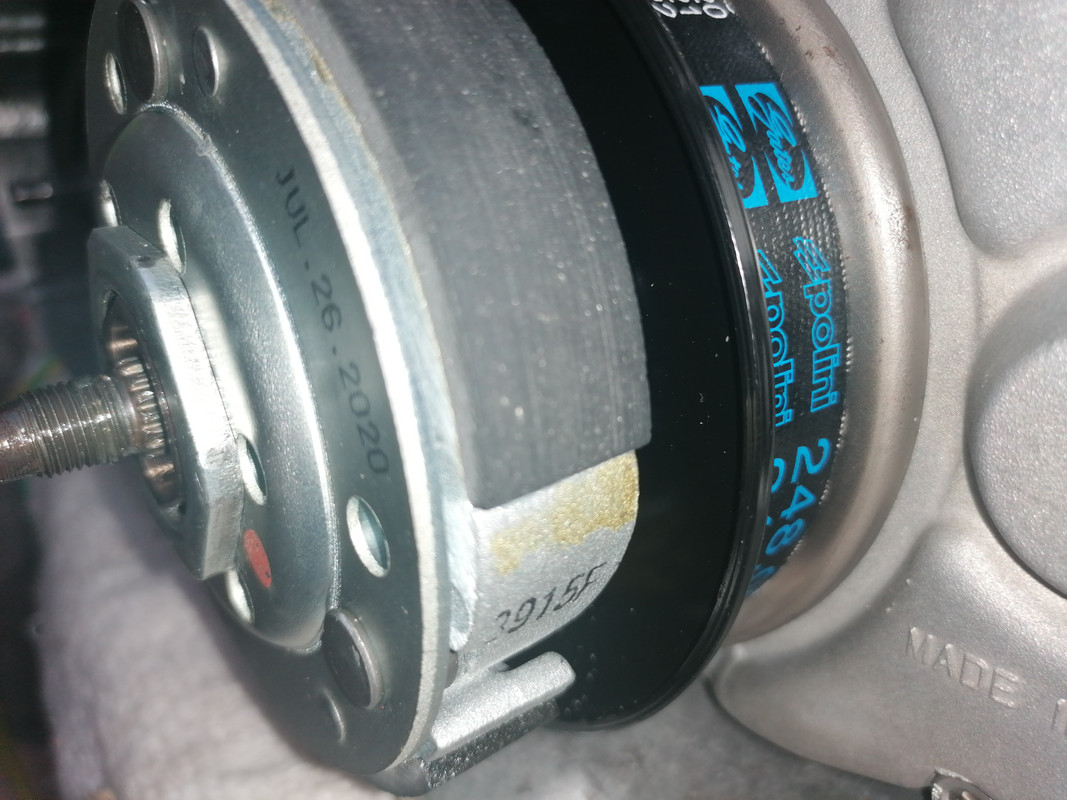

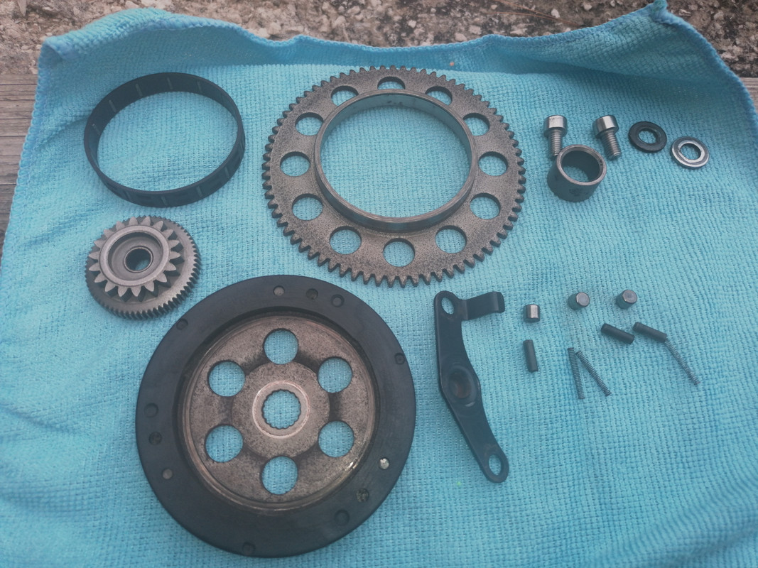

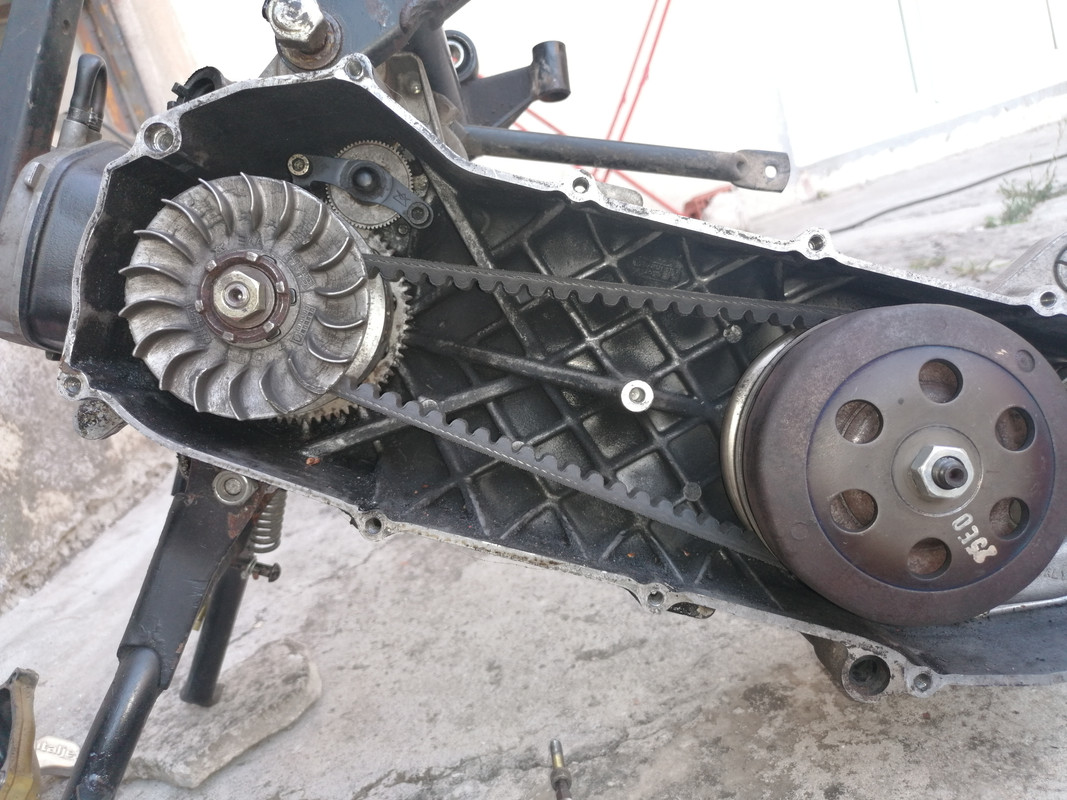

« Odgovori #15 : 11 Rujna, 2021, 21:39:44 »

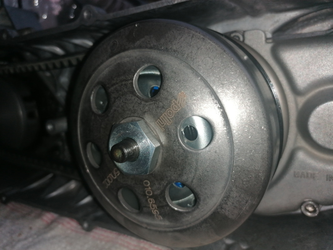

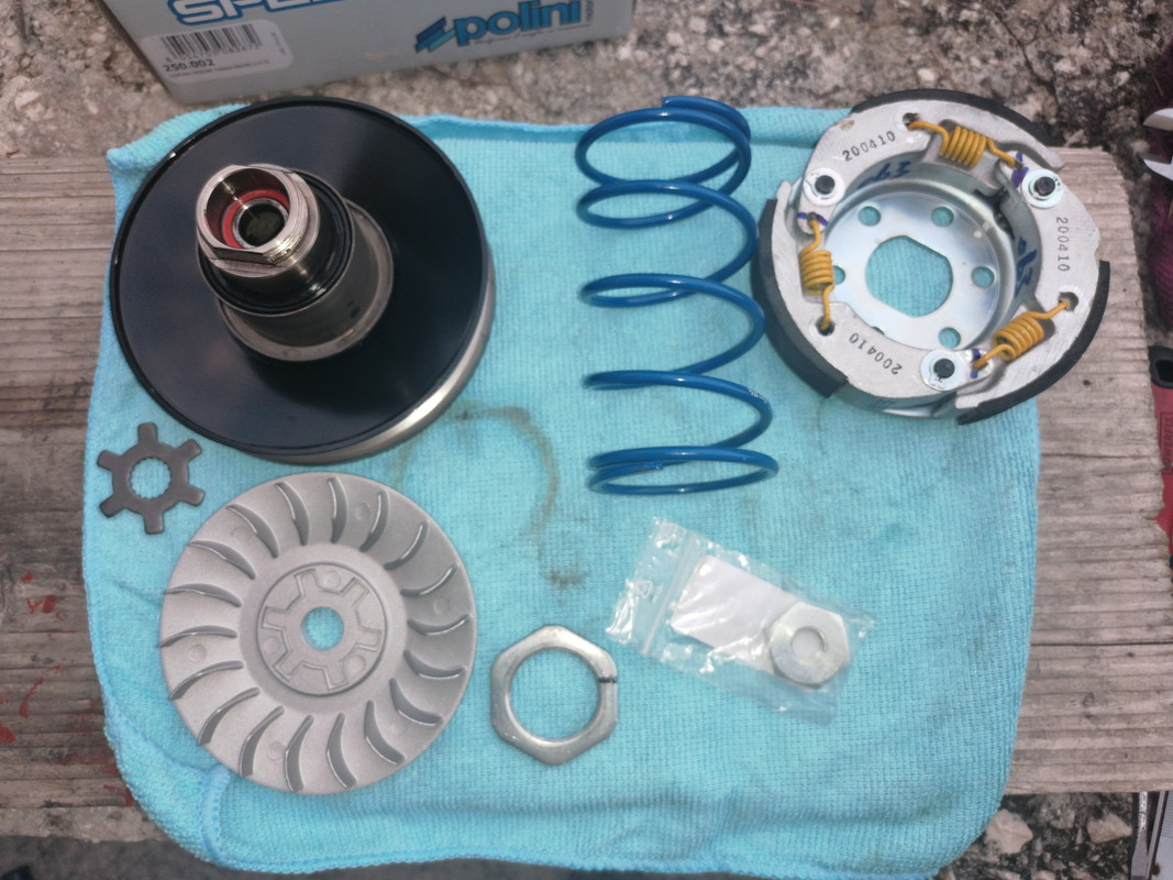

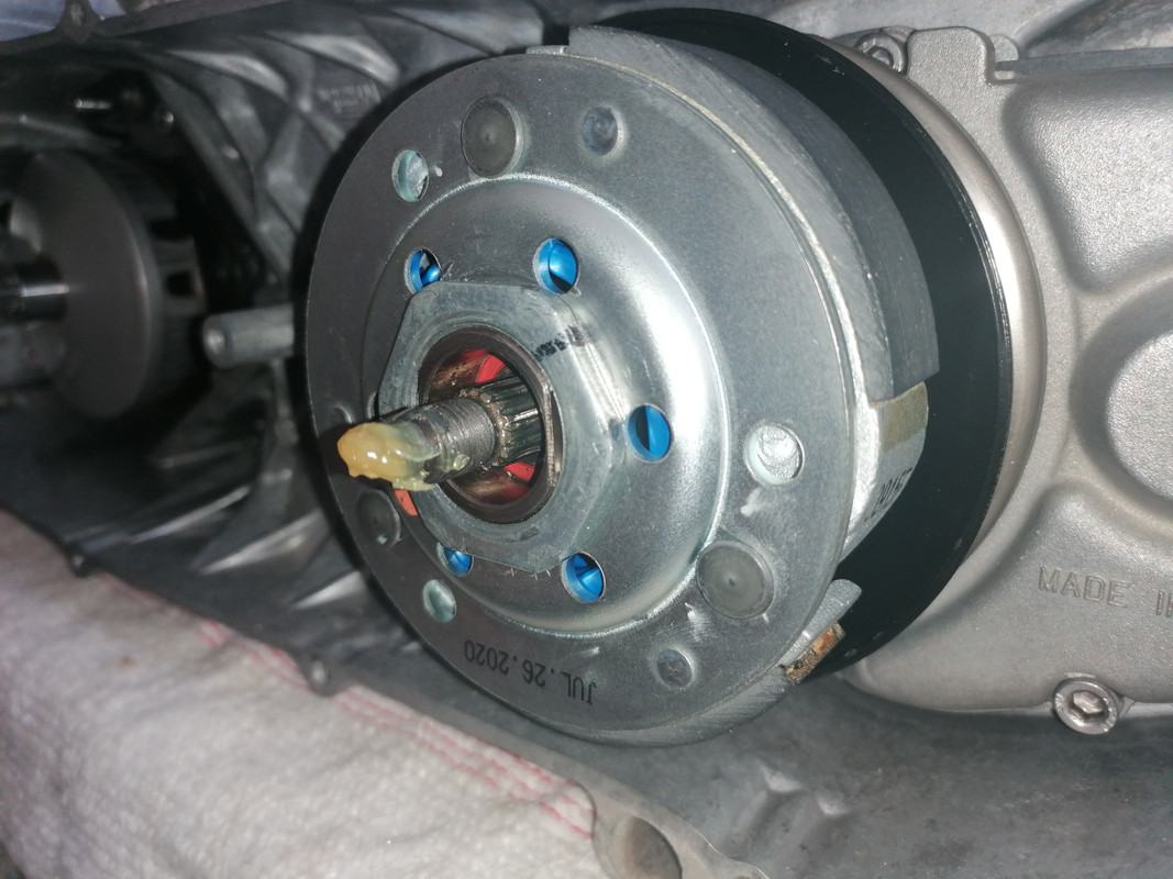

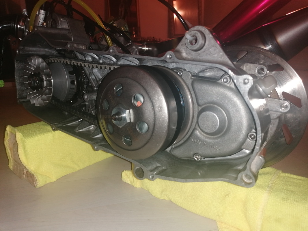

Bendiks, prijenos, linearna polutka.
free photo host

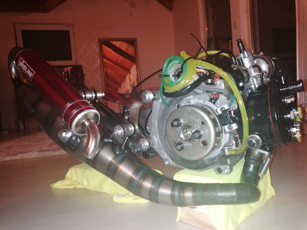

« Odgovori #17 : 11 Rujna, 2021, 21:52:24 »

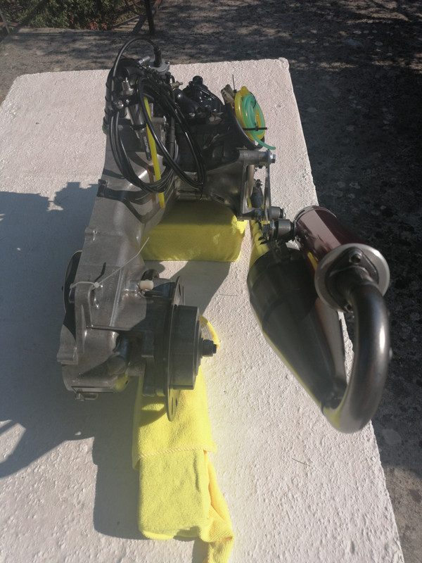

Mašina skoro gotova  :headbang:
Ostalo je skratiti čok, gas sajla, svjećica, vodena, airbox, ima tu još toga....

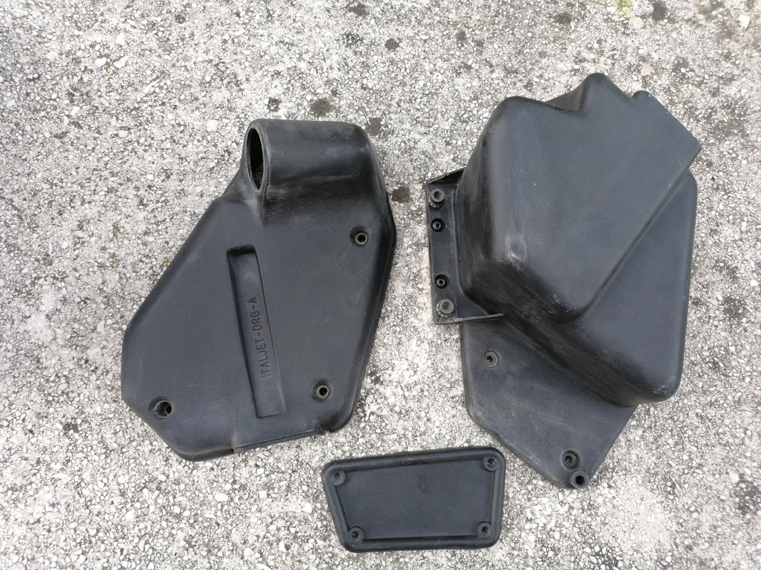

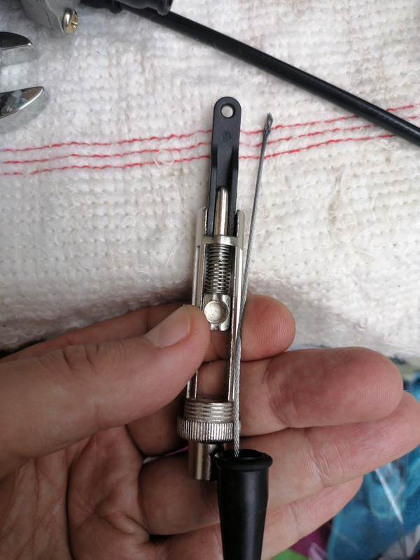

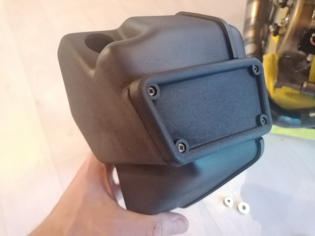

Čok i gas sajla. Danas planiram montirati airbox, i već znam da će biti problema, ali o tome ću kasnije u komentarima.

« Odgovori #19 : 16 Rujna, 2021, 18:42:15 »
Odrađen i airbox, i već problemi koje nisam očekivao. Nosač se ne može montirati bez kemijanja, jer udara u glavu cilindra na gornjem dijelu,
