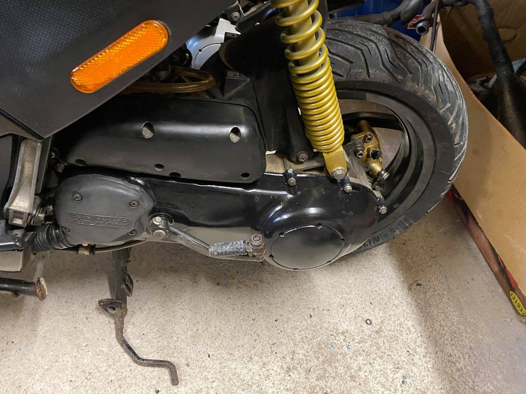

Sumnjao sam da je puž neispravan kao i plovak ili elektronika na njemu.  Kako sam sve rastavio, uključujući sat, i kad sam bio vratio sve nazad, tj sklopio, nije radila brzina. Danas kako sam prešao preko rupe, prestalo je pokazivati brzinu. Prošao sam preko 1 rupe, proradila je razina goriva, kad sam posli prešao preko 2 rupe, prestalo je pokazivat razinu goriva, a počelo pokazivat kilometre. hah. Za sada sumljam na sat tj đek na njemu... dobiće uskoro jedno kvalitetno pranje  :happy3: Sumnjao sam također na neispravnost el. čoka, i bio sam u pravu. Na multi-metru nije pokazivao vrijednost u omima a spajanjem direkt na aku nije izvlačio iglicu. Rastavio sam ga, te sam ga presložio da igla bude stalno spuštena. Posli toga, zvuk je dobio odličan, i postao je življi na gasu. Razmišljam naručiti drugi zamjenski...?
1 fotka je u miljama, druga u kilometrima. U miljama se tek vidi koliko ima stvarnih kilometara (cca 14.050 km)

Remen ti je mrtav,ispod 18mm garant
Odg: Piaggio NRG Power DD LC 2007 by Challenbeen
« Odgovori #105 : 22 Travnja, 2021, 22:03:29 »
Lako moguće da si u pravu, stavio sam drugi polovni koji sam našao u šteku, jer je onaj sa kojim došao bio mrtav kao i kvačilo...
U pravu si, 17,61 mm je remen, provjerio sam danas dok sam išao riješiti deklo, sad je Power doslovno bleky  :glasses9: :glasses2:
Stavio sam još ovo crijevo za deklo, detaljno očistio i podmazao ostalo, pregledao opet airbox. U super stanju je sve i zdrava mašina!
