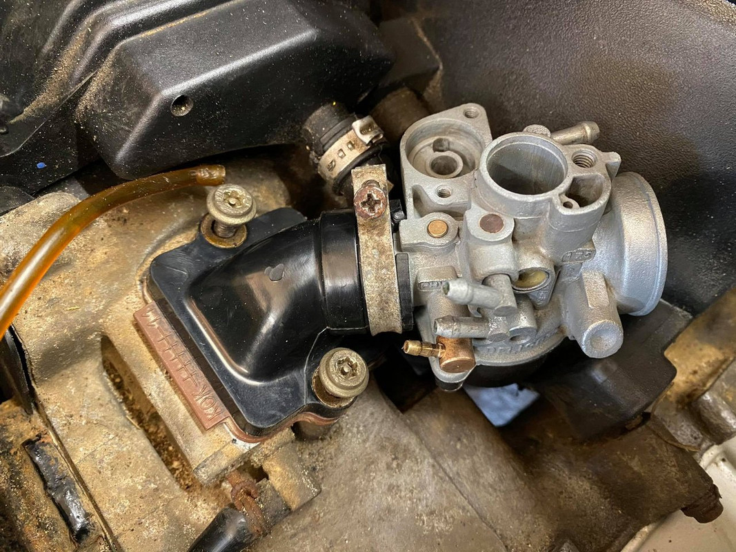

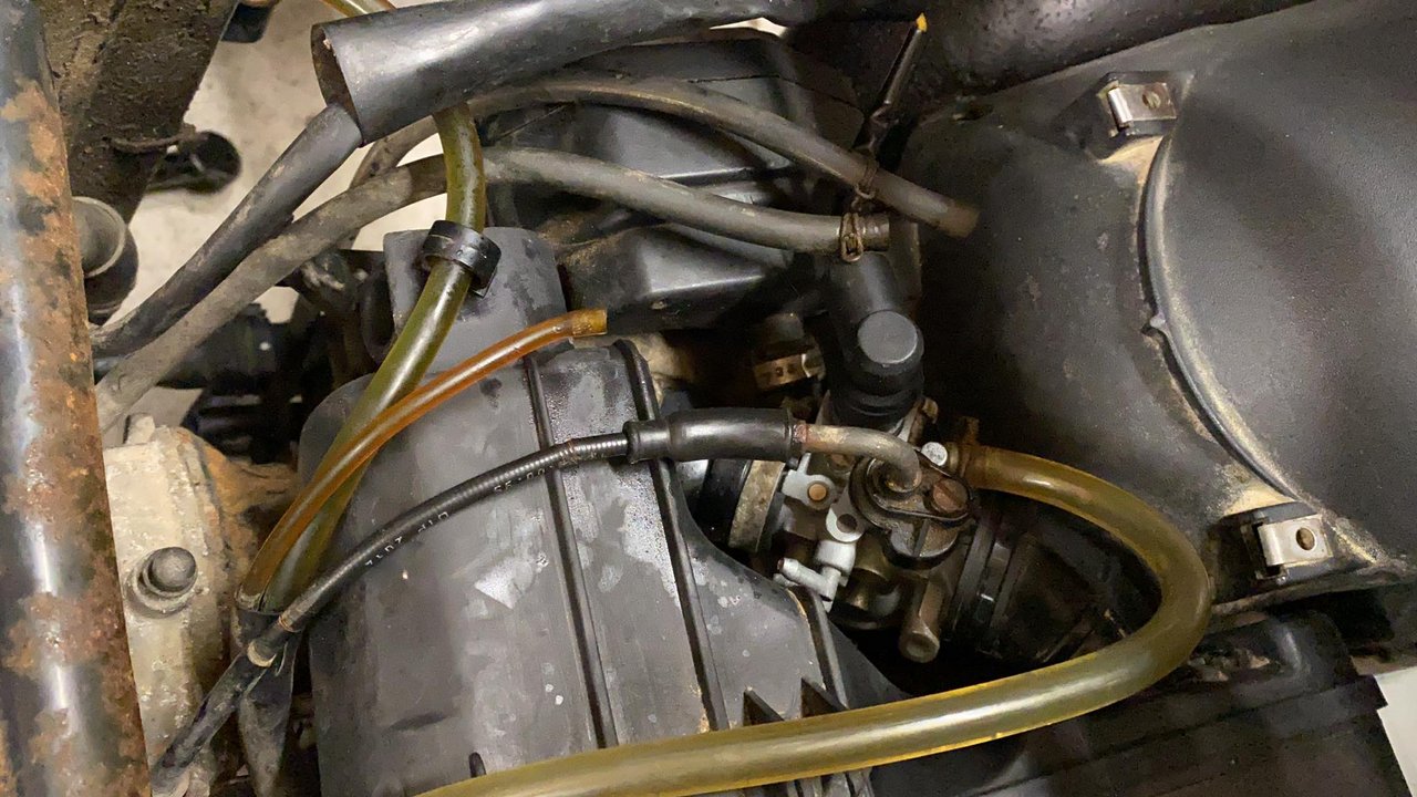

Uspio sam skinuti onaj jedan šaraf sa srednje plastike oko rezervoara, pa sam evo, skinio i to...

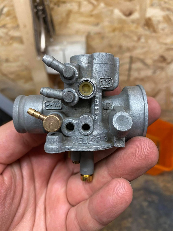

Očistio sam karburator i složio sam ga nazad. Nemam diht mase, pa nisam slagao nazad, samo testirao i ispitivao stvari. Nisam našao drugu diznu nego ovu 68 pa sam nju za prvu ruku složio.

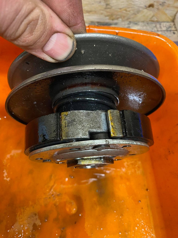

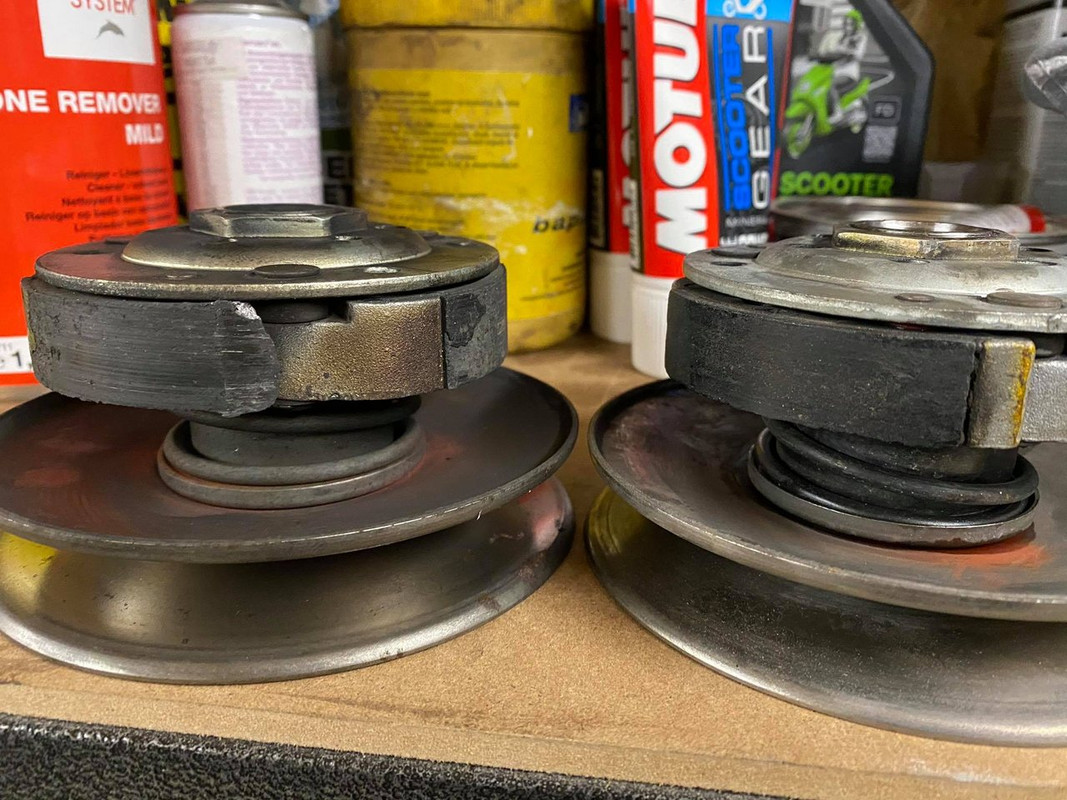

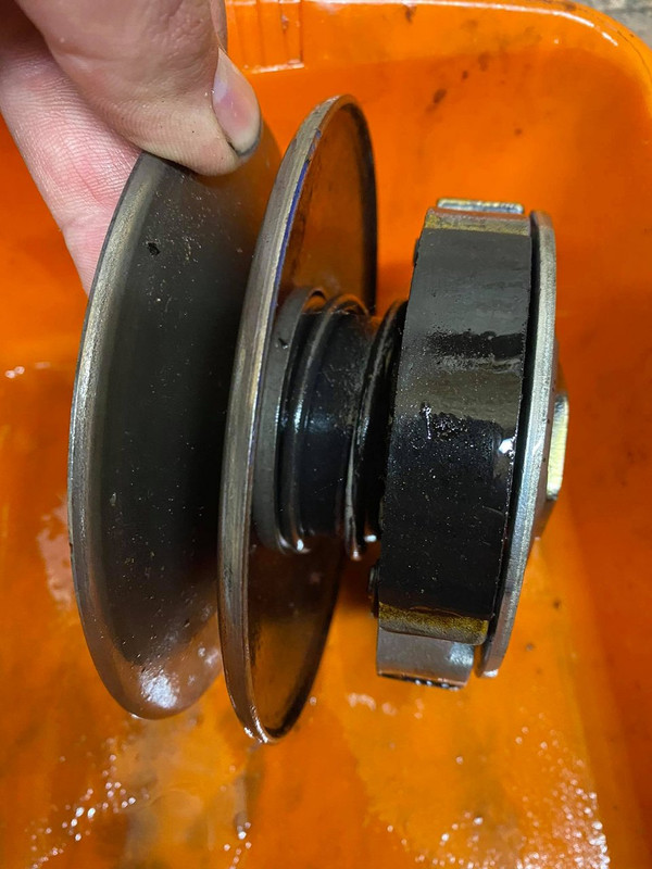

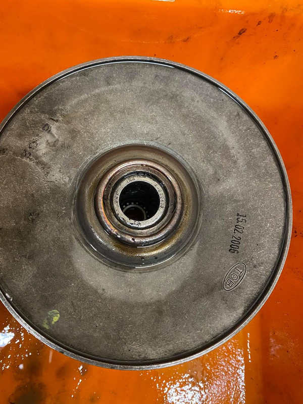

Danas sam forumskom kolegi Stipi pomogao nabaviti novi skuter, a on mi je za uzvrat donirao centralne nogare i ovo kvačilo! Izgleda mi kao novo, nadam se da će bit sve okej i da nije zvono nastradalo!

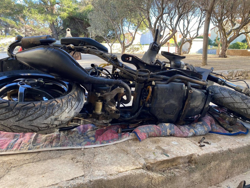

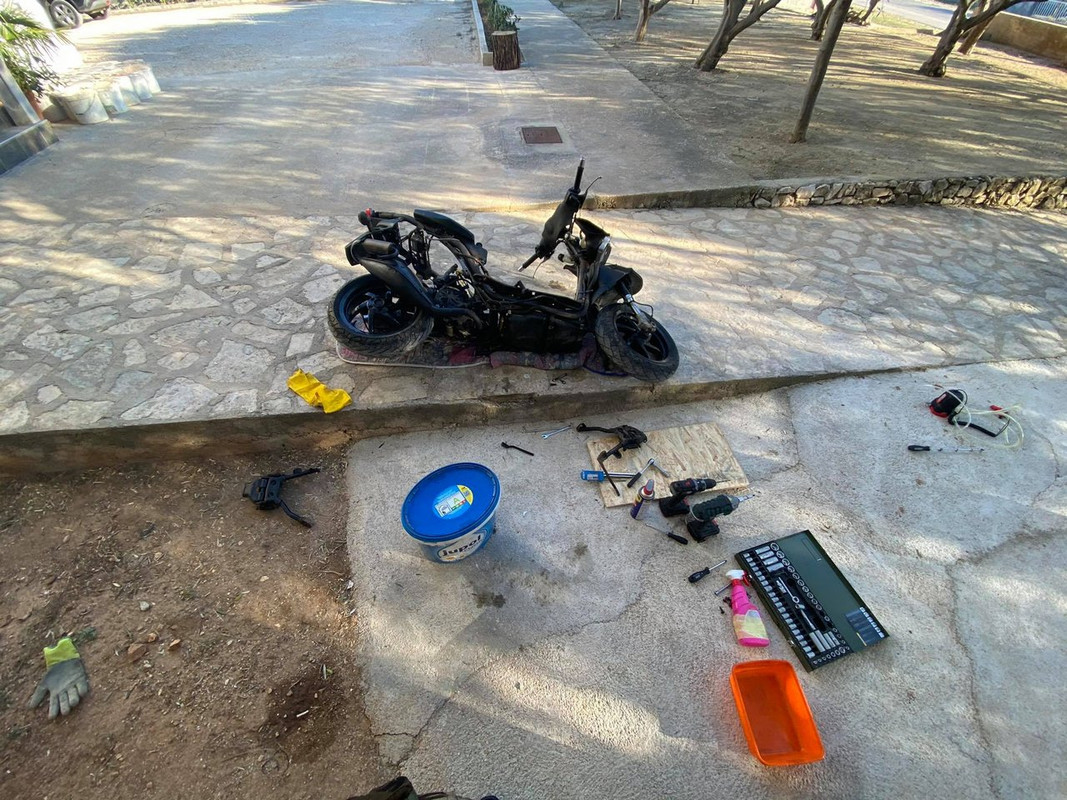

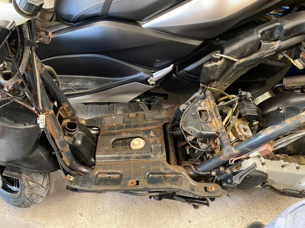

A ovo su neke fotke današnjeg rada. Zamjenio sam centralne nogare! Stipe ih je donirao zajedno sa kvačilom, a ja sam mu puno zahvalan! Uz put, očisto sam i nasprejao WD-om sve što sam stigao plus malo prošao četkom dok je bio od dole. Skinio sam i oprao najdonju plastiku koja je imala 1 kilo blata na sebi i raznoraznih tekućina.
Složio sam karb, nisam ga ni pokušao uštelati. Kako ste vidili na dizni, br 68 je. Manje nemam osim 56 koja je stigla sa njime. Zamjenio sam kvačilo, i koliko sam uspio skužit, sad hvata na 4.500 okretaja umisto 7.500-8.000 prije. Pobrusio sam plastike poslije špric kita, a pošto sam ostao bez šprickita, moram čekati pon ili utorak da ga kupim i nastavim dalje sa radom, i pripremom za bojanje. Još ne znam točnu boju koja će biti, ali siguran sam da neću kemijati ovaj puta kao sa MC3 hahah

« Odgovori #33 : 07 Ožujka, 2021, 00:43:09 »
Staro kvacilo je vjerovatno proklizavalo pa si dobio tako visok start jer mi ove ferode izgledaju nesto bljak a i na slikama su kao masne/mokre? Ili ima neke jake oprugice na sebi?
Odg: Piaggio NRG Power DD LC 2007 by Challenbeen
« Odgovori #34 : 07 Ožujka, 2021, 07:00:14 »
Ma ferodi ni nema... samo u sitnim tragovima hahaha mislio sam da cu trebat i zvono novo, al sve cu vidit kad ustelam karb. Odnosno kad se provozam i budem prijenos štelao

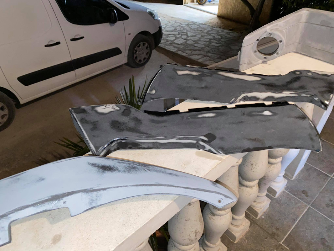

Nastavak radova.

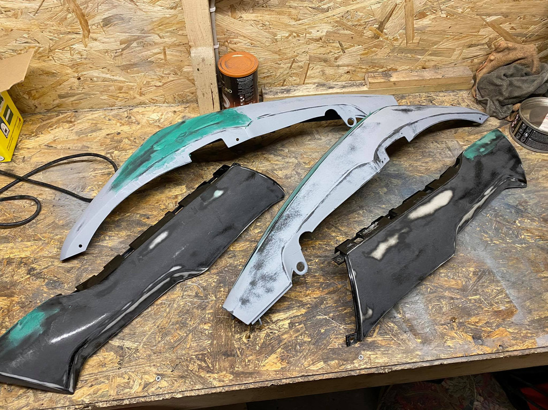

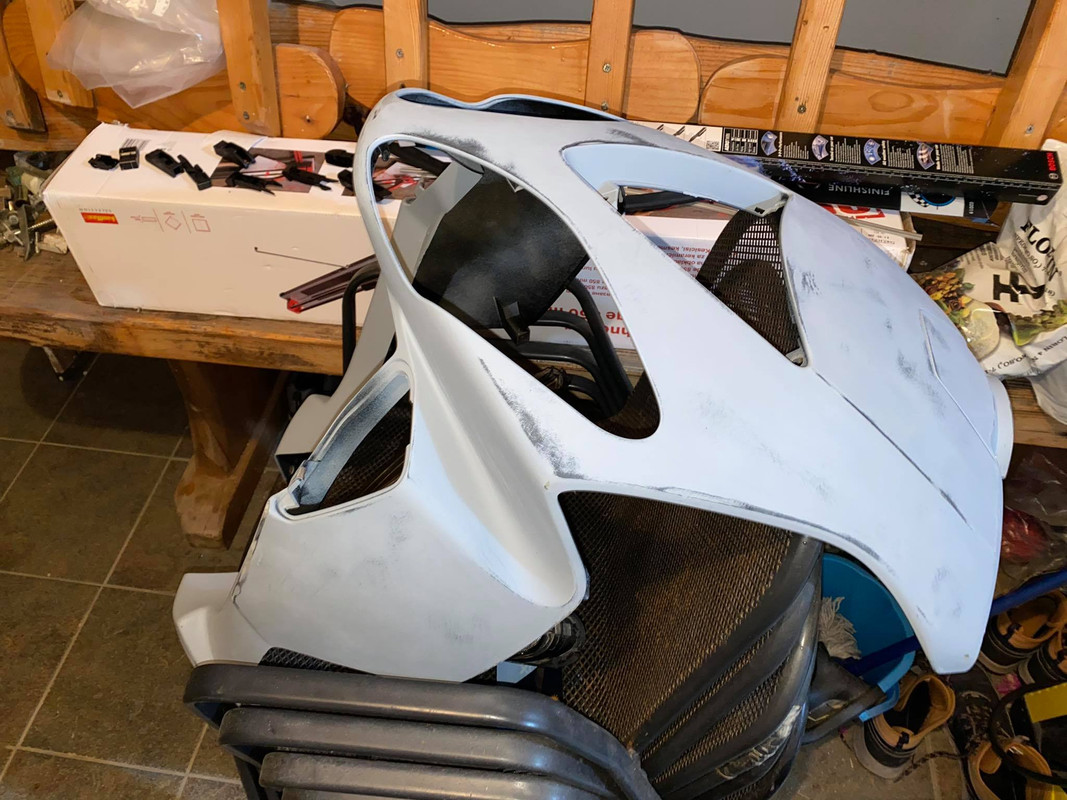

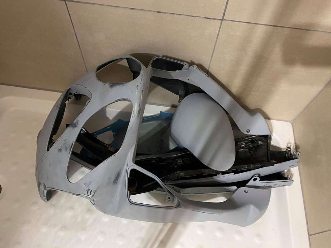

Plastike su nekidan izbrušene, danas sam ih temeljito oprao, osušio, i evo maloprije pokitao koliko sam mogao i znao, čisto da vratim liniju nazad kako treba biti i da nema velikih kratera... Nadam se da ću sutra uspit doć do Zadra, da mogu kupiti omiljeni 1k prajmer, a moooožda odmah i kakav šoping za boju padne... Ne znam hoću li stić brusiti plastike sutra ili tek u utorak posli ovog kitanja.

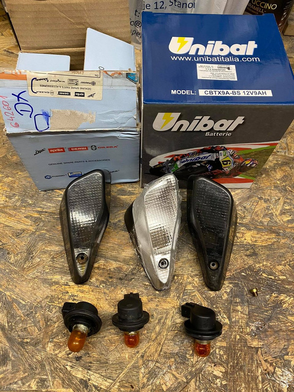

« Odgovori #39 : 08 Ožujka, 2021, 20:12:02 »

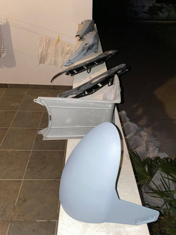

Plastike su pripremljene za novu dozu pranja, pa špric kit, i lagano ponovno brušenjee... Uz to, danas smo bili sa Xmaxom u điru, pa sam pokupio nov akumulator za Powera (na fotki su detalji i model), a u ovlaštenom diznu 64 te sam prisiljen bio kupiti novi cijeli žmigavac jer mi nitko nije mogao prodat grlo sa žaruljom hahaha... e sad... morat ću vidit koji mi se više sviđa, jer mi je ovaj novi dao pravu neudomicu, tamniji ili svjetliji žmigavac!!! Promijenio sam diznu, kresnio mi skuter, ali primjetio sam da mi puši između spuha i cilindra pa moram to sutra prekontrolirati. Danas nisam imao vremena za to. Sutra je novi dan...  :glasses9:
