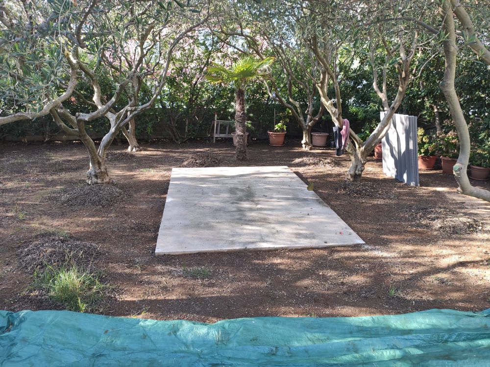

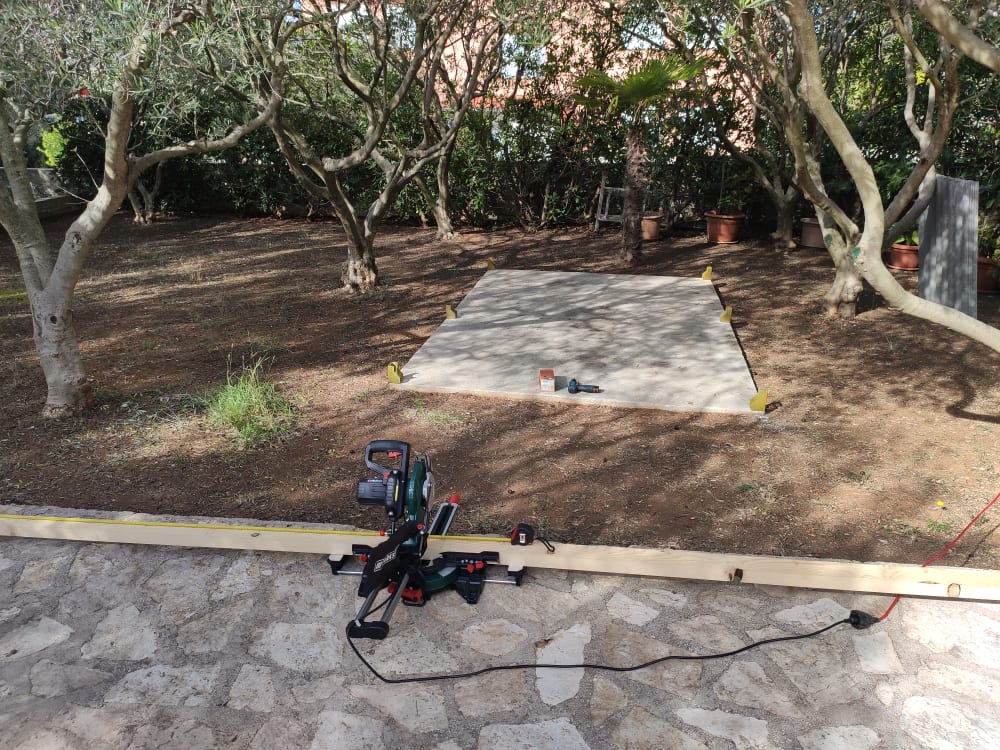

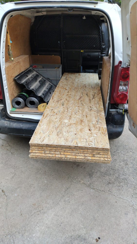

Kako mi je garaža postala prenatrpana, i kako skuteri imaju problem pri ulasku u nju (zapinju ralicom), odlučio sam ubrzati postupak izgradnje nadstrešnice ili sjenice za skutere. Preko ljeta na ovom mjestu stoje stolovi za goste koji dolaze na ljetovanje. Poranjeni su na mome balkonu tako da je u zimskim mjesecima samo prazna ploča betona.

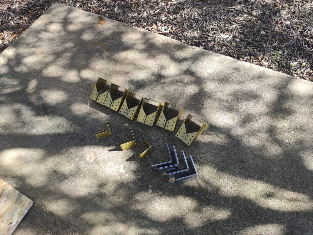

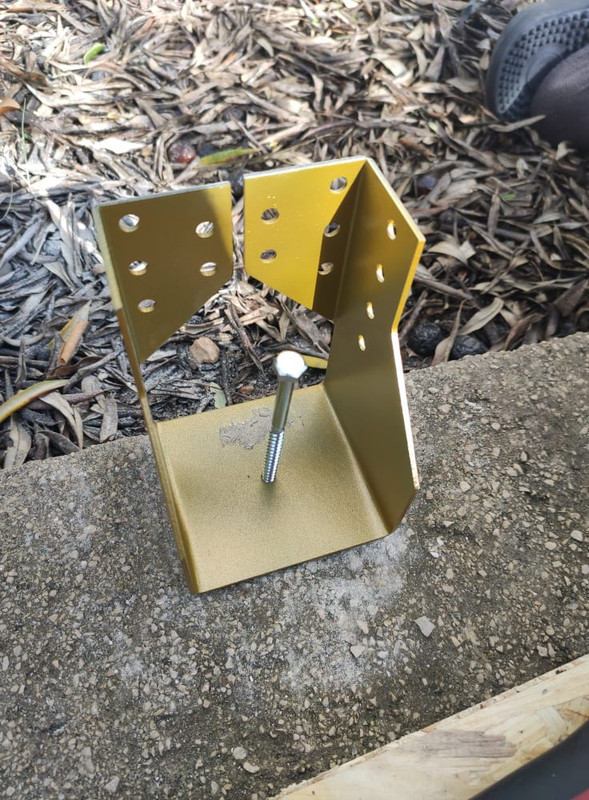

Nekidan sam kupio u Pevexa dijelove, nosače greda, grede, šarafe sa tiplama, OSB ploče sa utorima za umetanje druge ploče te koljena za spajanje. Šarafe imam u šteku od prije. Evo jednostavno sam jutros sve izmjerio da bude sve identično udaljeno za 6 stupova greda, no prije toga sam počistio lišće da mogu nasipat do... Popodne sam bušio rupe i zatiplao nosače greda u beton.
Mjerenje OSB ploča i mozganje
Gore sam zaboravio napomenuti da sam sve željeza koja će se tu ugraditi prošao temeljnim antikoroznivnim sprejom, te sprejom za felge. Ipak sam na Pagu  :glasses9:

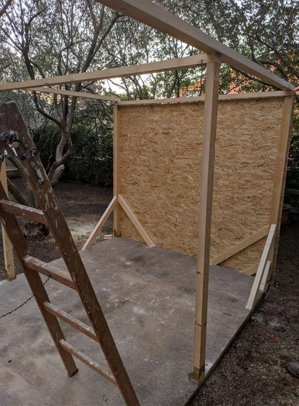

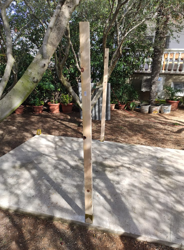

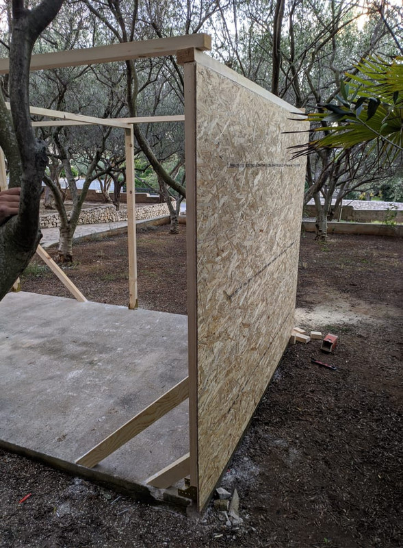

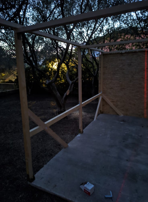

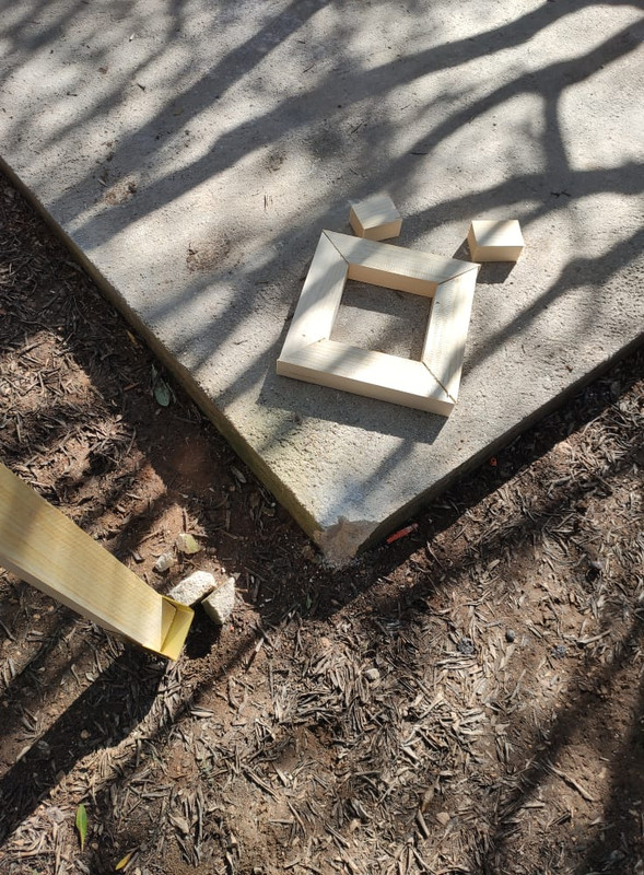

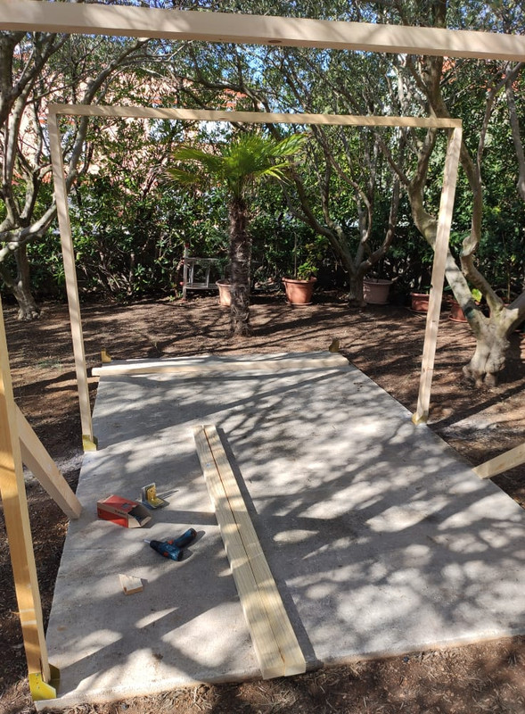

Prvo sam postavio stup, pa ga šarafio.

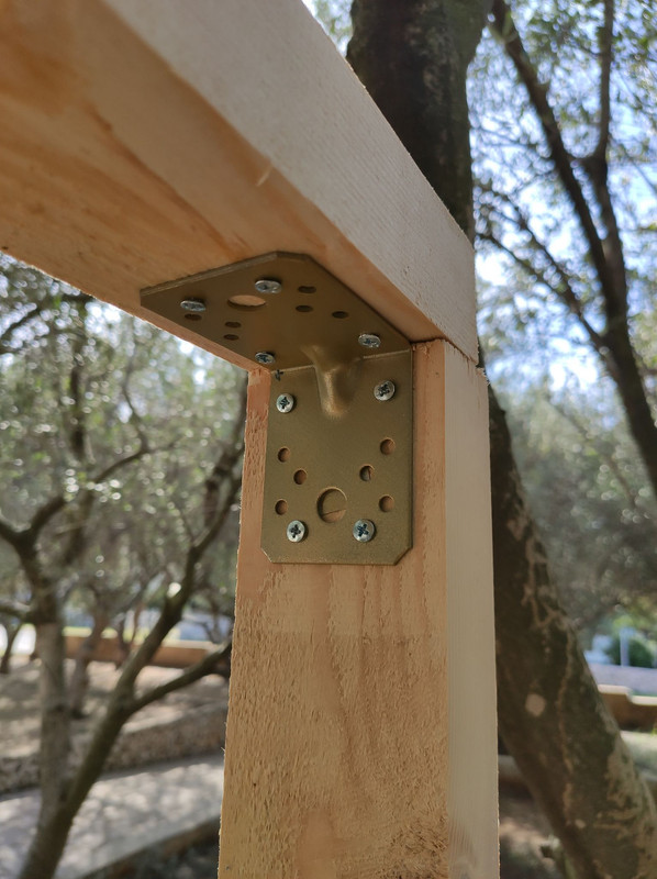

Zatim sam precizno rezao za dužinu, i povezao ih gore.

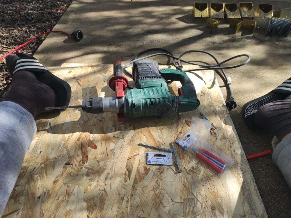

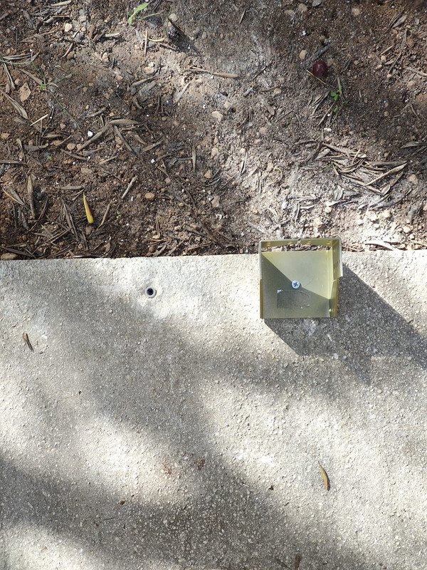

Ovdje mi je puklo zbog loše tiple, moja greška... a i nešto slabiji beton hehe

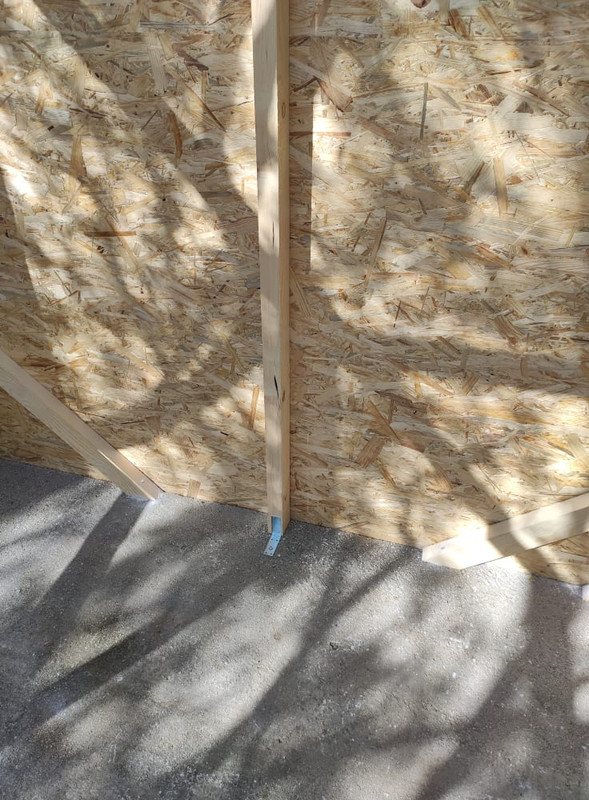

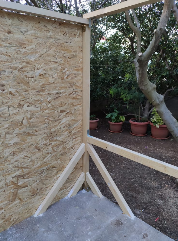

Poslije sam od ostataka  dasaka napravio bočne fiksatore da bude čvršća konstrukcija. Njih sam bušio dugim svrdlom i zategnio turbomatic šarafom.
Gore sam spojio poprečno sa gredom, a sa bočnih strana sam odmah montirao OSB ploču, i sad je to postalo ultra strong!
otišao sam u Pag po materijal (šarafe i poveznice) jer su mi zafalili, i do povratka pao je mrak. Zatim sam samo pospremio alat i čekam novu svjetlost dana  :glasses9: :frajer:

Složio sam samo potporne grede, konstrukcija je sad jako čvrsta i ja sam zadovoljan!

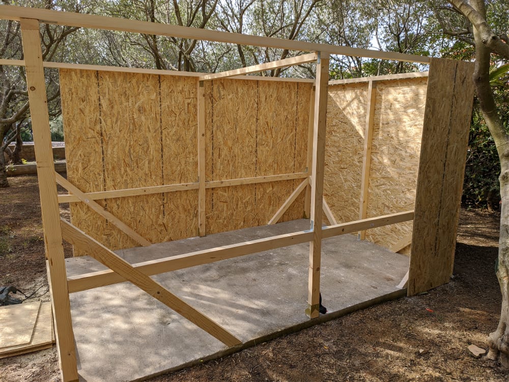

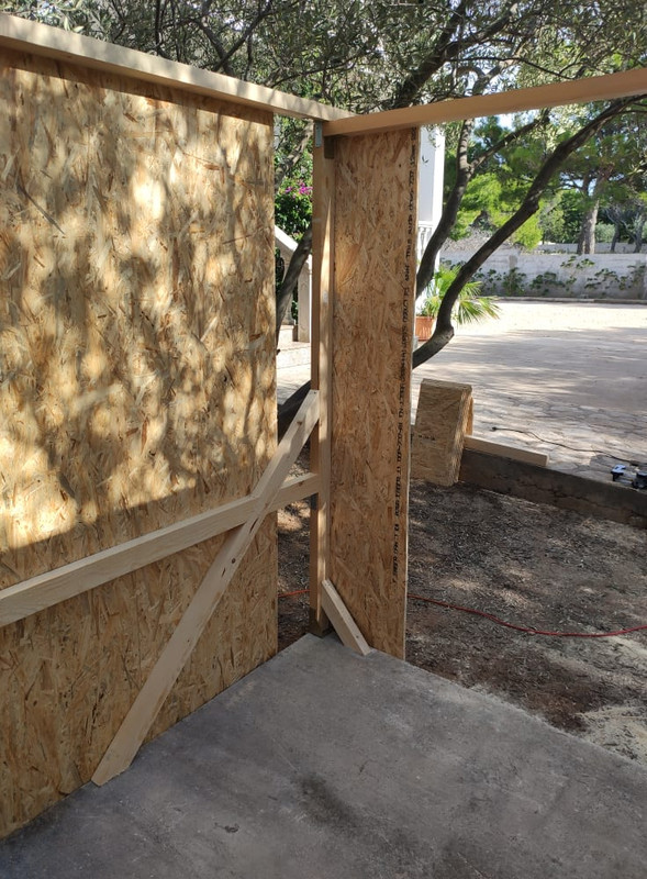

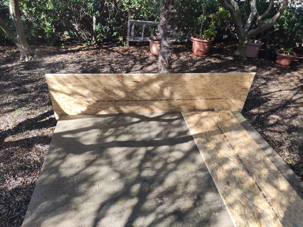

Krenuo sam lagano sa bočnim stranicama. Njih sam postavljao, izmjerio i ocrtao te sam izrezao. Ispadalo je 6 komada OSB ploča na svakoj strani + 6 komada na krovu i 3 komada na zadnjoj stranici i još 1 komad SOB naprijed da vrata budu manja radi praktičnosti. U međuvremenu sam ostao bez materijala, pa sam se na brzinu zaletio u Zadar da kupim što mi fali plus odmah uzeo ljepljenku za krov i još koju gredu da bolje fiksiram to.

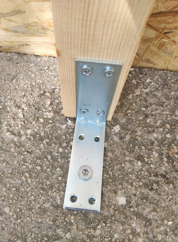

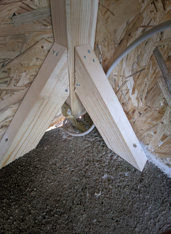

Montirao sam odmah dodatnu gredu da drži i bude čvršća strana. Dole sam probušio L nosač i zašarafio sam sa turbomatic šarafom u beton.

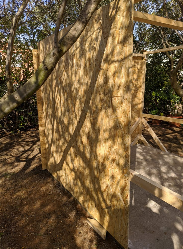

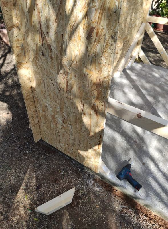

Zatim sam krenio sa bočnim stranicama:
Onda sam prešao na drugu stranu:
Zatim smo bili otišli u nabavku:

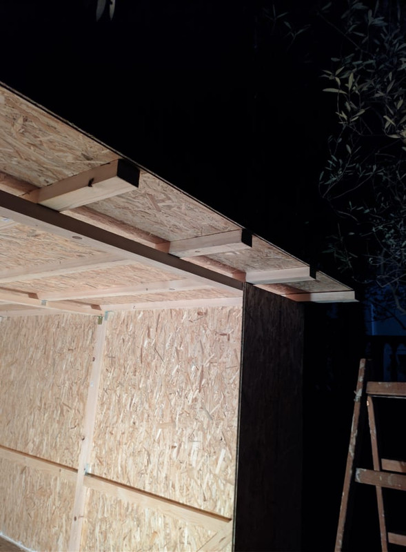

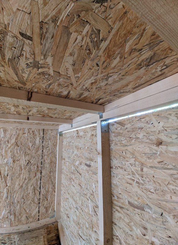

Zatim radi nedostatka vremena, tj radi žurbe, samo sam slagao bez fotkanja, gore sam stavio dodatne 2 grede, i sve povezao, te kasnije smontirao OSB ploče:
Sestru sam uposlio da mi stavi silikon, dok sam ja šarafio, pa smo ostali bez njega, a i tako je ostalo na tome...

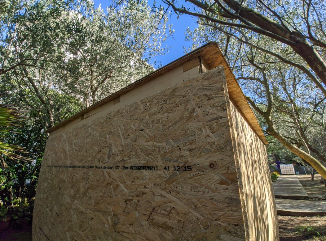

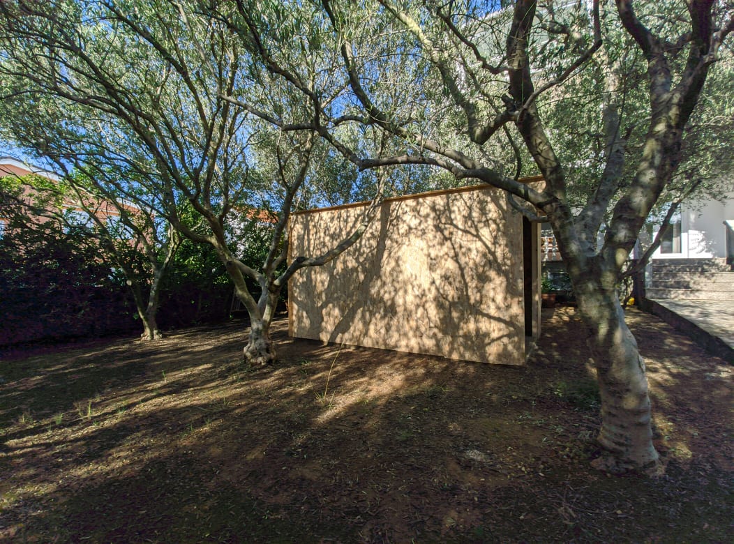

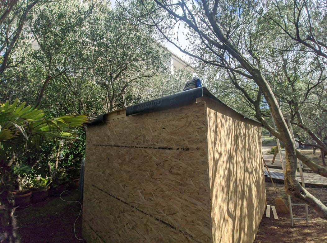

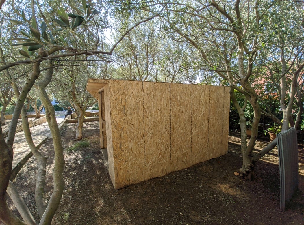

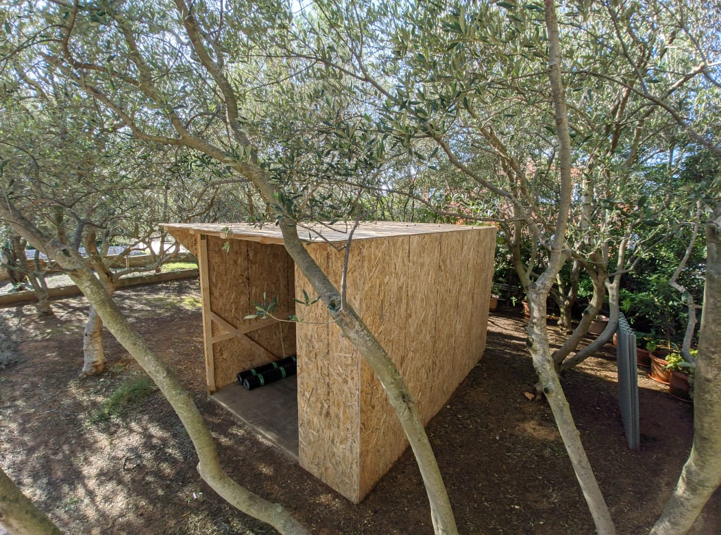

I za sada ovako izgleda. Pala je prva kiša po ovome! I jako je dobro izdržalo...
A ovo je slikano sad jutros:
Editt - duplo postavio fotku, evo ispravio sam:

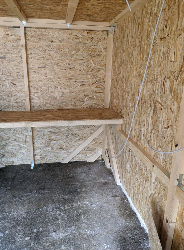

Eto ljudi moji, 80% je završeno, sutra gore ide ljepljenka, možda odmah provučem i struju, stavim utičnice, svitla... a vrata ne znam hoću li napraviti odmah... Naravno, treba i prefarbati, ne znam hoću li i to stići sutra...

Jako lijepo, osb ploce se uklopile u okolinu.
Za rasvjetu proporucam led trake 5630 hladno bijele. Po duzini grede stavis 1 traku. Ako zelis pravi dan, onda stavis na 3 grede po traku i neces imati nikakvu sjenu.

Vrata najbolje velika klizna,racunas da ti bude pola zida tako kad su full otvorena nejde van gabarita.To ti nije problem ni napraviti od OSB ploce.
Ja cijelo vrijeme mislim da ti imas krov na jednu vodu,kad ti ravnu plocu imas...Nece ti se zadrzavati voda gore?
Ja sam svakako za neko drugo rijesenje za krov,jer ce ti kisa vrlo brzo unistiti osb ploce.Ja bi svakako za to podneblje gledao neku vrstu plasticnog krova...
Odg: Novi privremeni dom za skuter kolekciju
« Odgovori #11 : 25 Listopada, 2020, 20:09:02 »
Bus vidio za 2 mjeseca tj na proljece kak se sve te ploce budu napuhnule i pocele raspadat kad se namoce od kise... ako nista drugo ja bi zidove obuko sa terpapirom ( ljepenkom ) i onda si siguran

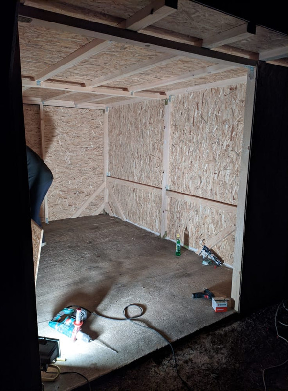

Danas smo napravili dobar posao. Morao sam zvati djedu koji ima cca 70 kg da se penje na krov i zaljepi mi ljepljenku hahah .. ja sam okolo pokačio ljepljenku čavlima, i dodatno je učvrstio naprijed na izduženom dijelu. Uz to, kasnije sam radio na sitnicama, te sam usput napravio radni stol, 240cm širok, što spada u stvarno lijep komad stola, ja i stari smo ga testirali sa 270 kg tereta (čitaj, sjeli nas dva jarana). Ukrasio sam ga sa 2 police, koje su ostale od ostataka. Ja sam za danas zadovoljan. Za sada ostaje kombinacija sa strujom i utičnicama tesvitlo, i ulazna vrata koja još nisu napravljena.
Editt: Zaboravih napisati, u ovom projektu otišlo je cca 650 šarafa, 10 udarnih turbomatic šarafa i cca 50 čavli za ljepljenku...

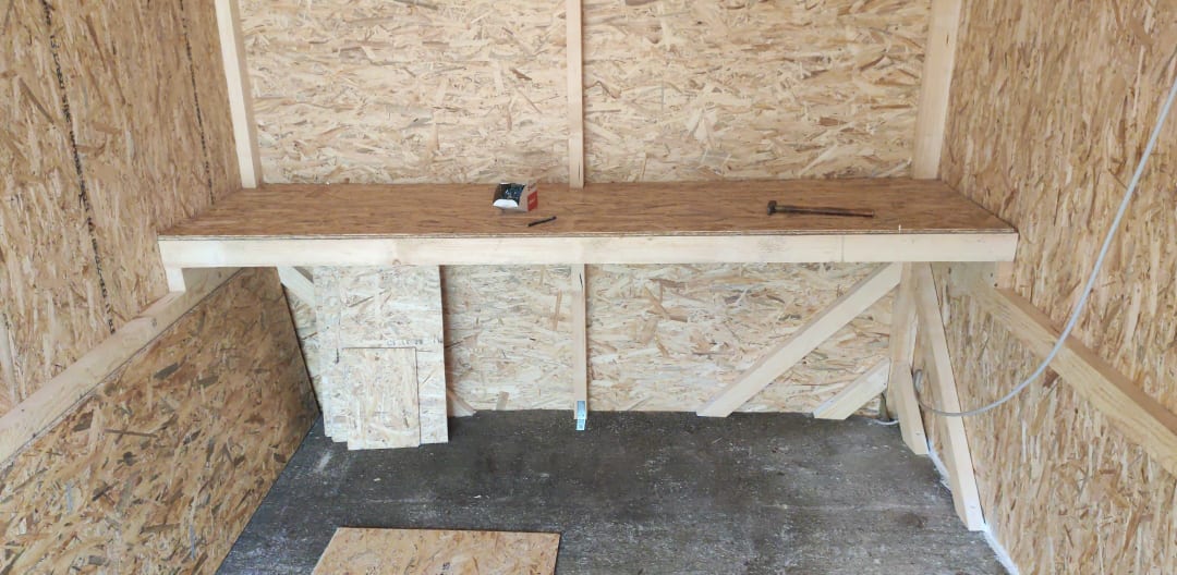

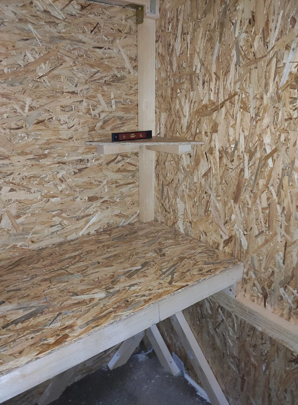

Iskreno, ideja stola nije bila moja ideja, nego tatina. Ostao sam paff kad mi je predložio to. Ja onako, stao, gledam.. i rekoh, why not!!  :headbang:
Odma smo se bacili u dizajniranje stola, a i provlačenje i postavljanje struje.
A, imam ti pravi apartman za 60 eu noć, tu je link: www.babsbypovljana.com - dok za extra za 20 eura dobiješ kućicu ovu na korištenje za šarafanje dok si tu  :glasses9:  :icon_thumright: (ovo je šala, za članove foruma možda udijelim gratis)

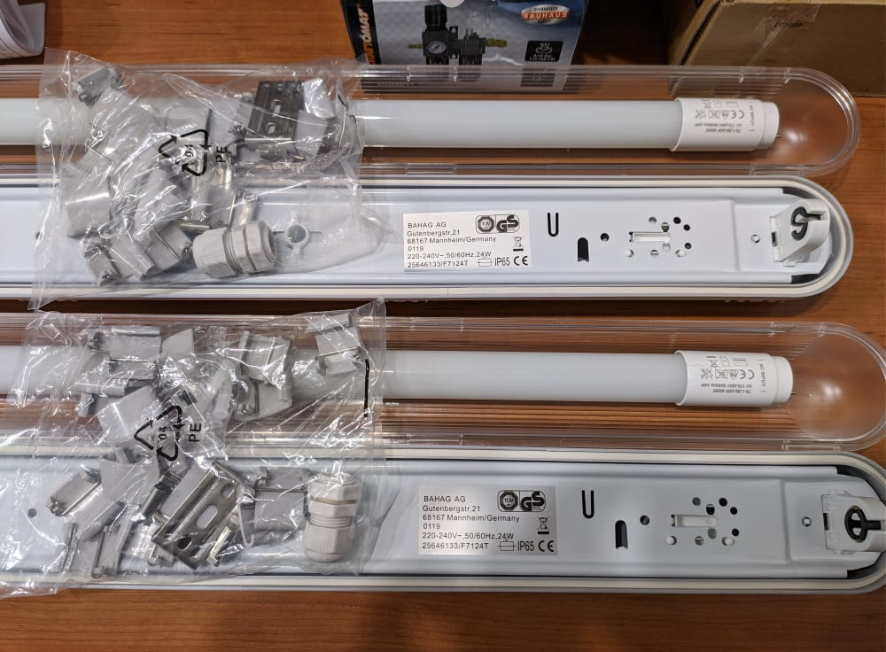

Zadnje lipe iz čarape potrošio hahahah ... auuu ... vratio se nazad u Zadar, išao po drugo auto tati, i evo, kupili materijal za vrata, 2x 24w LED neonke, filter za kompresor, cemenat za betonažu za vodilicu (vodilicu imam u šteku od prije), pur pjenu za napuniti rupu i silikon da završim izolaciju na dnu  :glasses9:
Struja ionako nije spojena, kiša i dalje pada, a i mrak je vani, tako da niti neću žurit spajati neonke, utičnice i razvuć kabel...  :headbang:
