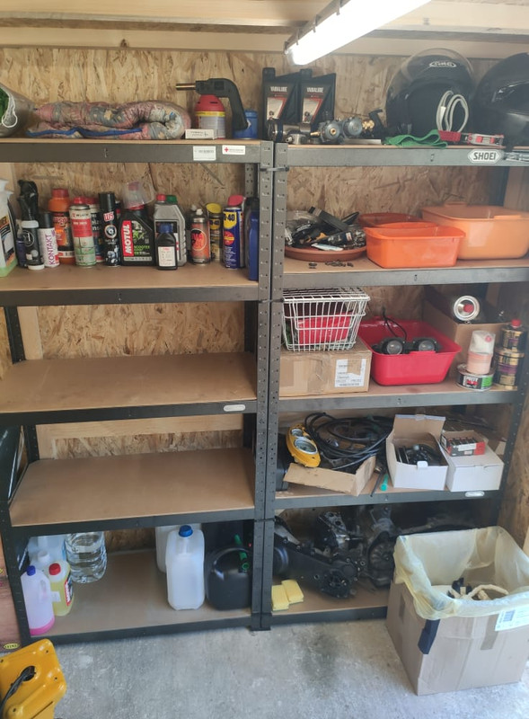

Iskreno, kad se krenilo ovo realnizirati, nitko nije pomišljao da bi se ovdje moglo šarafiti... no ajde, došla je ideja stola, nekih polica, i slično, pa zašto ne.. samo da bi bilo što ozbiljno krenio raditi na jednom skuteru, ostala 2 bi svakako morao izbaciti van. Jer trebam još jedne police dogurat tu, a one uzimaju mjesta dosta... tako da će svakako na knap biti kako god okreneš. No u principu sam zadovoljan...

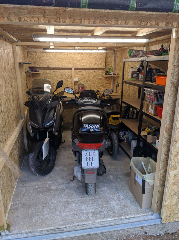

Privremeni dom je završen i sada sam službeno miran po pitanju njega  :glasses9: Ostaje mi još baciti uljnu boju na njega i to je to  :headbang:
ja sam i više nego zadovoljan!

Mislio sam kad police stavim, da neće uspit stati i skipper, ali čudom je stao!
Naravno da je atestirana na buru heheheh  :glasses9: :glasses9:

Hvalaaa... već sam malo šarafao po NRG unutra, i kad nema xmaxa i skippera, stvarno je ugodno raditi unutra...   :glasses9: :headbang:
još mi preostaje probati stol i nabijati po njemu hahah

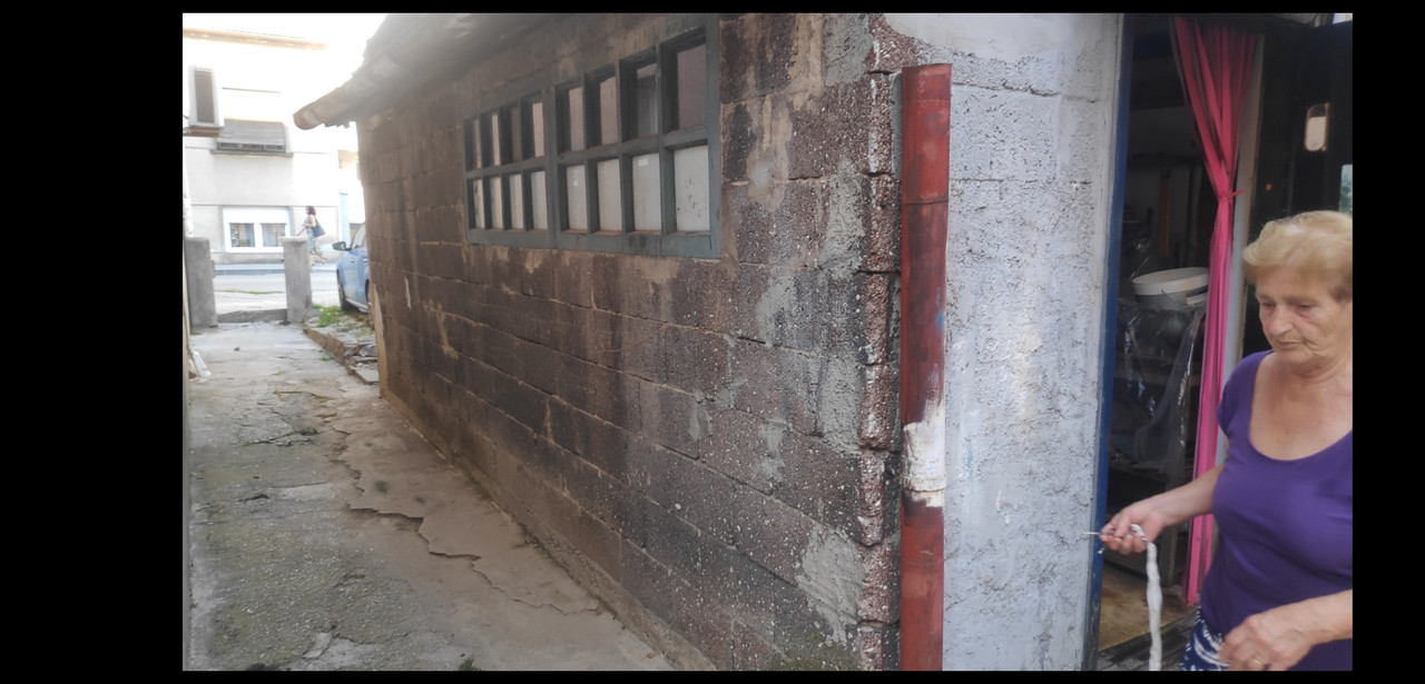

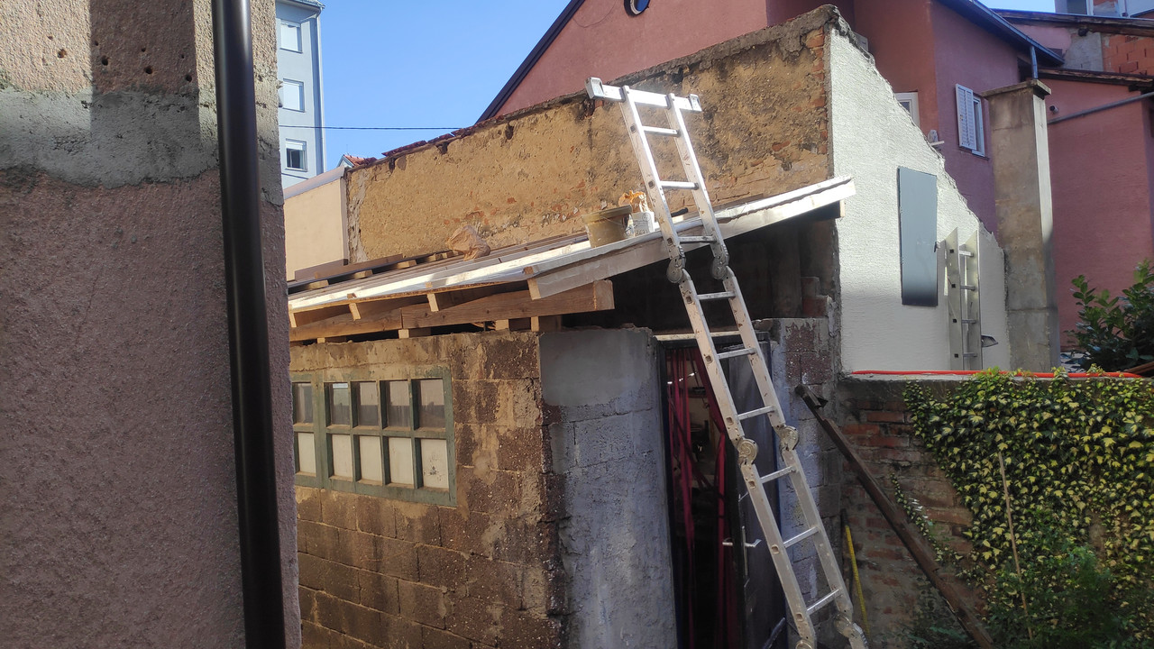

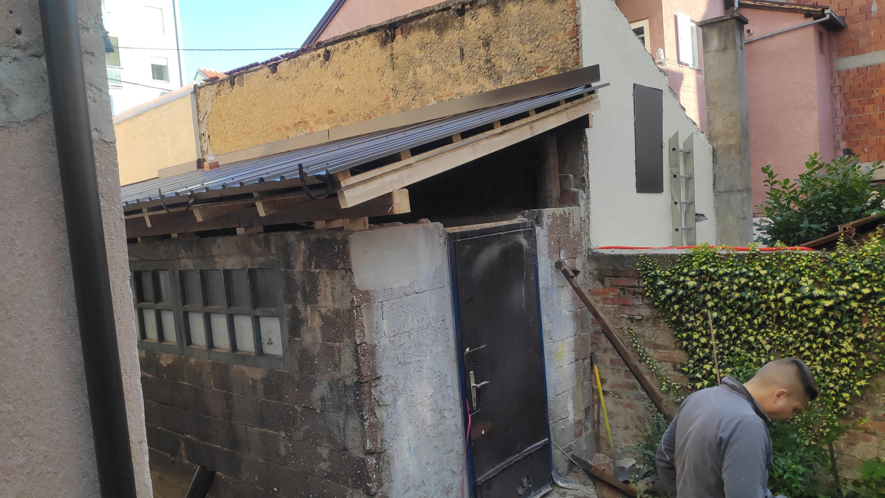

I ja sam u nekim radovima,uređujem garazu koja je bila u oronulom stanju,pa je mjenjano kroviste,vrata,rusen i zidan zid iznad vrata itd.Ostalo je jos pofarbat fasadnom bojom,pa se selim na uređivanje iznutra.Struja na novo,kontolni sat itd.
Ovako je to izgledalo u pocetku,nazalost nemam slika krova koji je cijeli bio trul i sve je zavrsilo na glomaznom otpadu.
Prvo smo Corector i ja raskopali stari krov,to smo rijesili ekspresno i puno mu hvala na pomoci.
Nazalost nemam tu nikakvih slika.

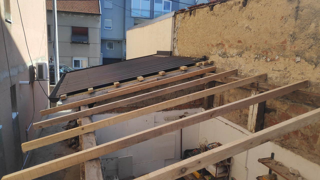

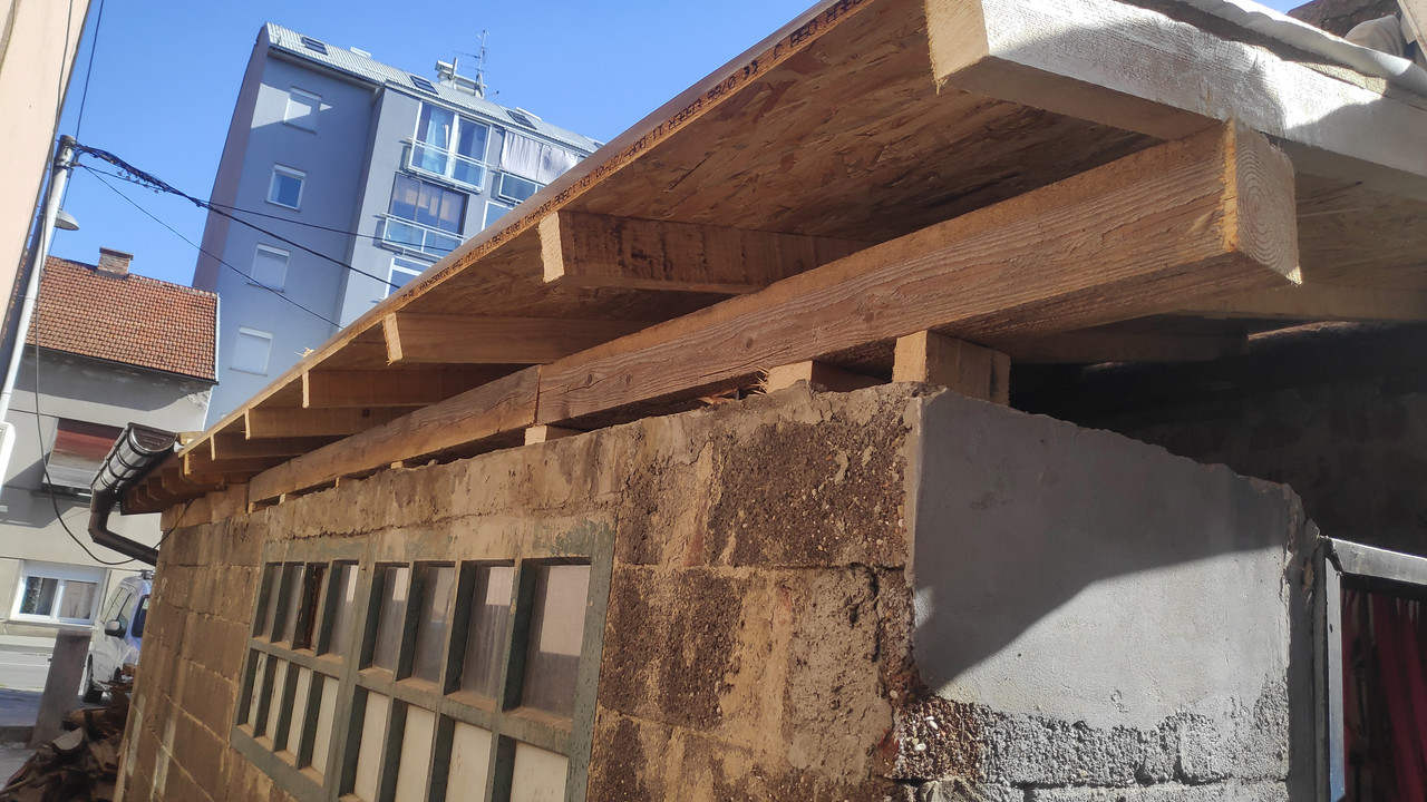

Onda smo poceli sa gradnjom novog krova,susjeda je sa svojom garazom bila brza,pa smo se visinom ravnali po njima.
<a href="https://postimg.cc/D4fqKwVP" target="_blank"><img src="https://i.postimg.cc/nrBTBX0g/IMG-20201022-130948-1.jpg" alt="IMG-20201022-130948-1"/></a>

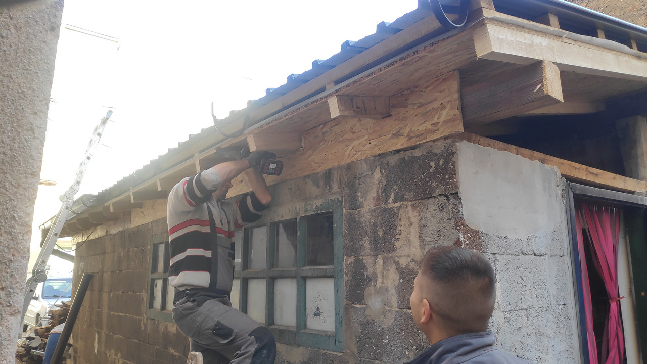

U izradi krova su pomogli kum i najbolji frend,tako da je sve bilo u vlastitoj reziji.

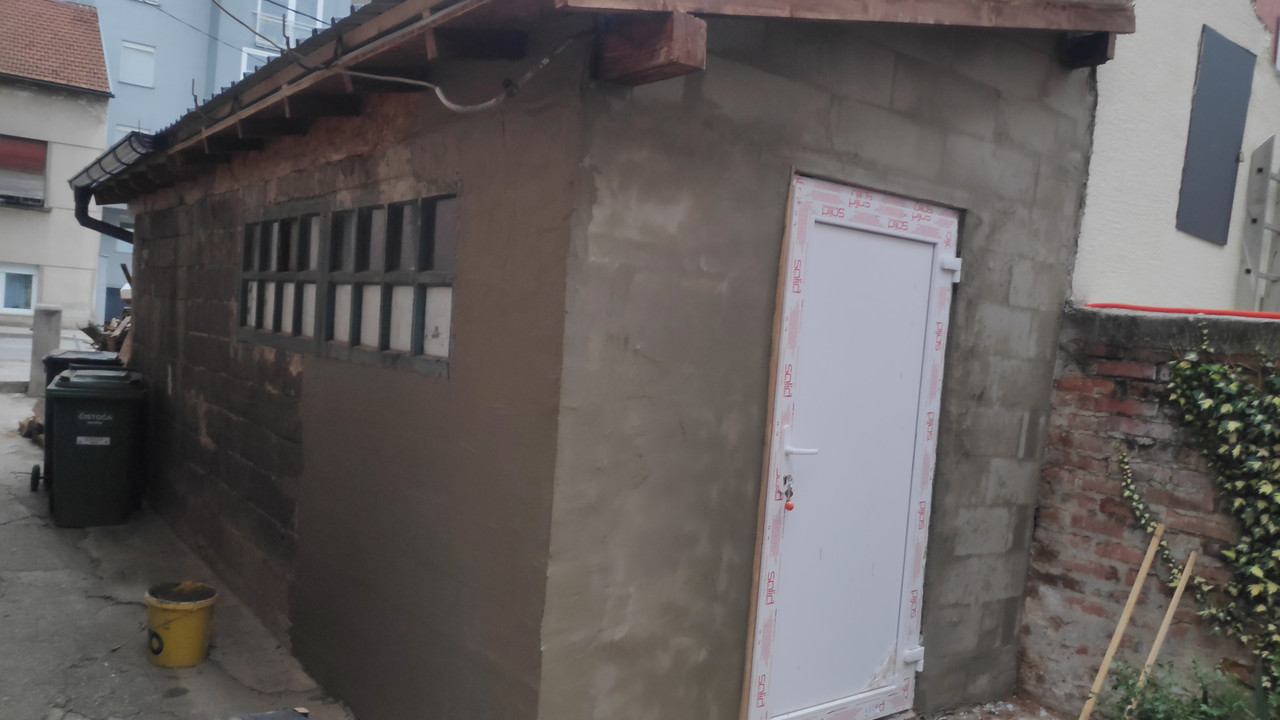

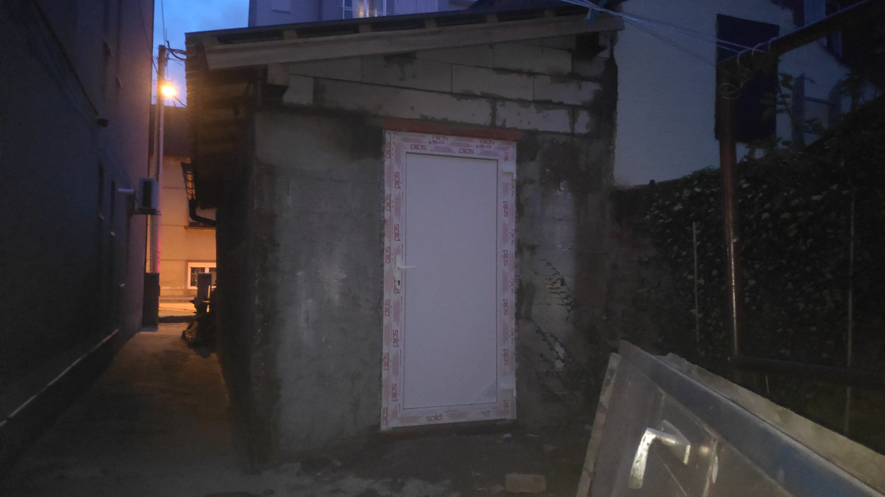

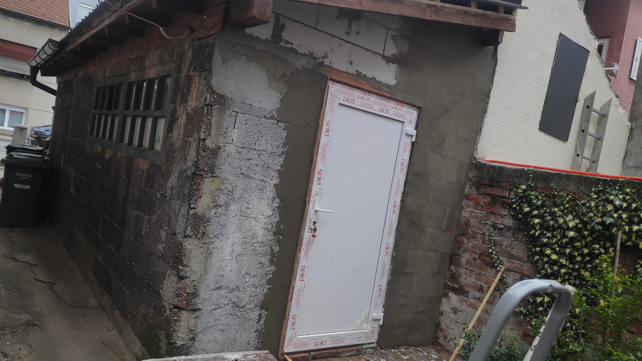

Onda sam jos dokupio vrata,Osb ploce,gotovi beton,ljepilo za plocice,siporex i jos neke sitnice.Tu mi je Zvonkec uletio,pa smo to auto prikolicom prevezli do mene.Hvala Zvonkec
Onda sam solo ugradio PVC vrata,slozio nadvoj,sazidao zid od siporexa,pofarbao građu,krenuo gletati prvu ruku itd.

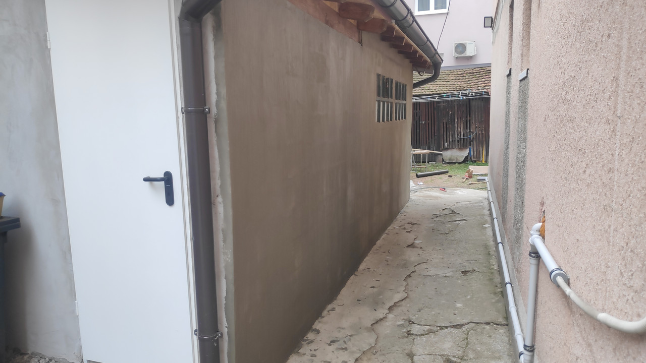

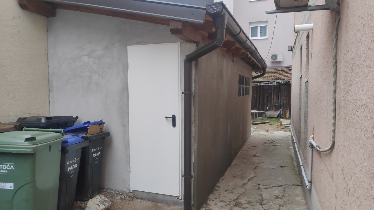

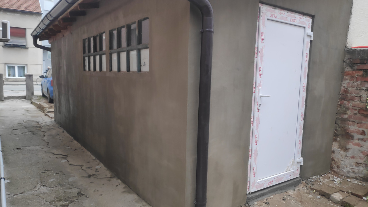

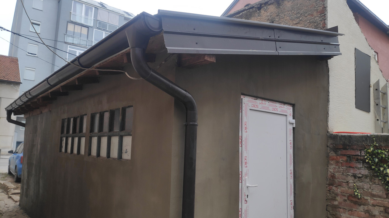

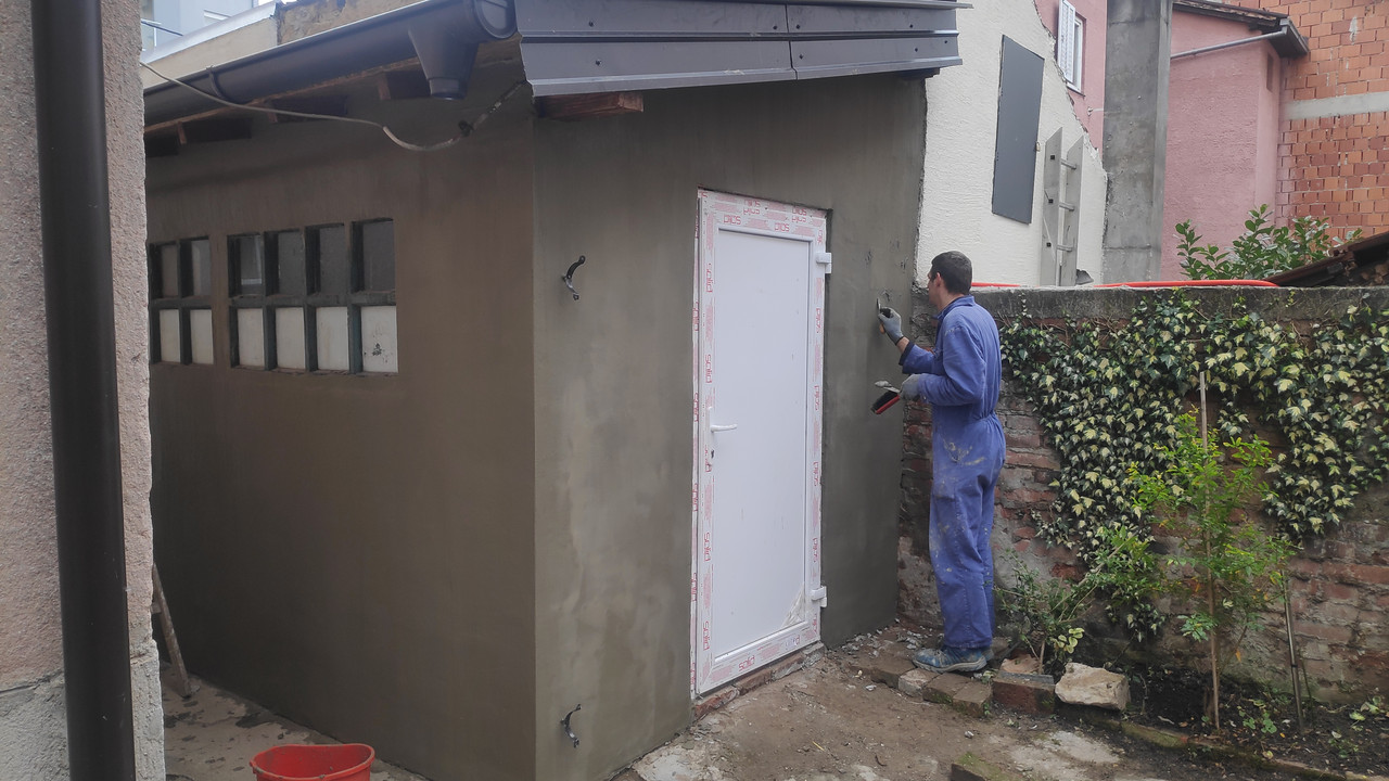

I evo kako to sada izgleda

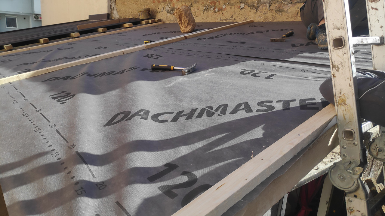

Zašto si na krovnu foliju stavljao dodatno grede pa lim?
Odg: Novi privremeni dom za skuter kolekciju
« Odgovori #51 : 10 Studenoga, 2020, 18:34:18 »
Cek ti se salis?
Na podaskani krov ide folija, pa kontraletve i letve. I kako bi drugacije trebao napravit?
Napravio je sve kako treba, cak i predobro jer neki na kuci nemaju tako dobro slozen krov.
« Odgovori #52 : 10 Studenoga, 2020, 20:07:43 »
Zato sto tuda "diše"krov,to se tako uvijek slaže po ps-u.
Mogao sam mozda stavit vece grede na krov,susjeda je tu pak pretjerala posto ovu donju gredu ima 16x14,a ove poprecne 12x12 mislim.Na taj krov mozes tenk zapeljat.

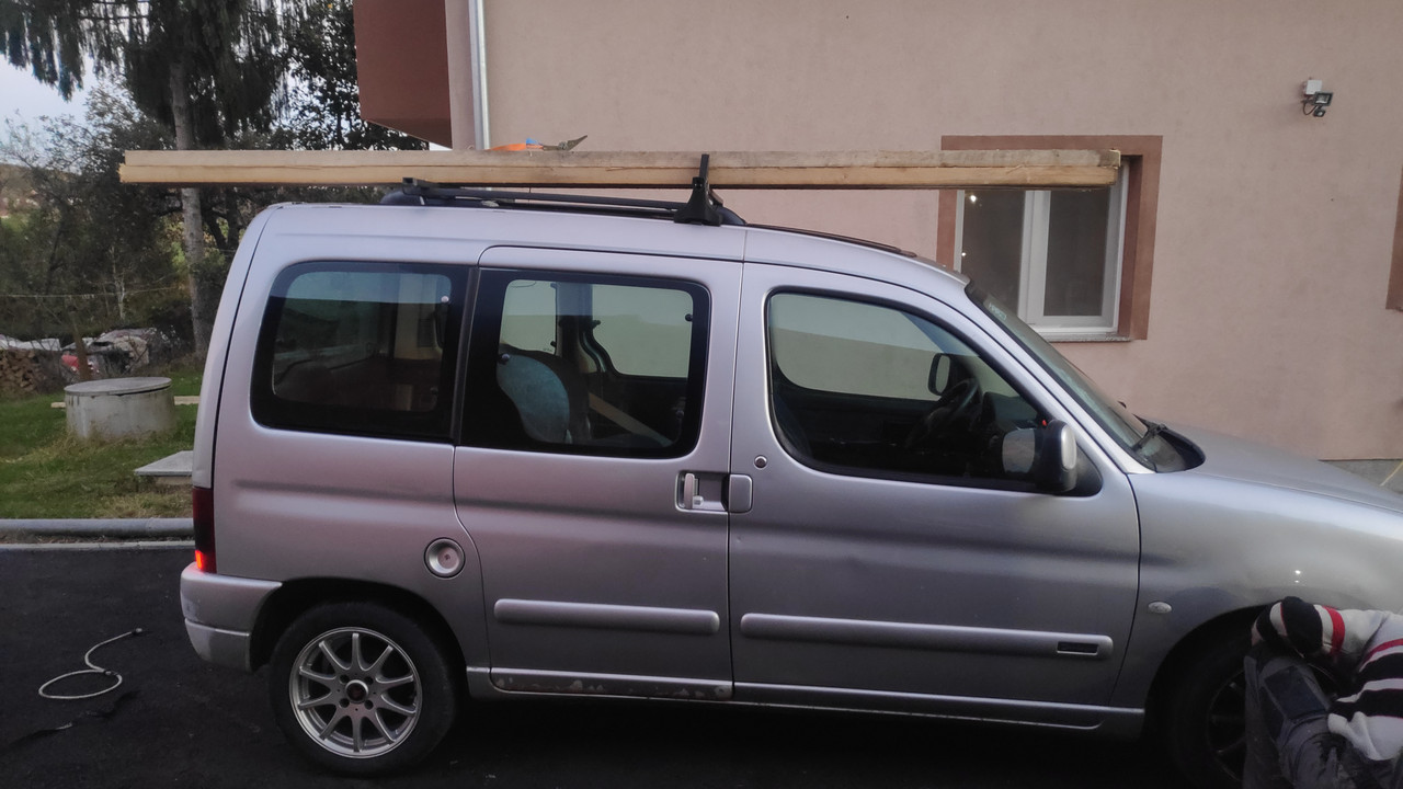

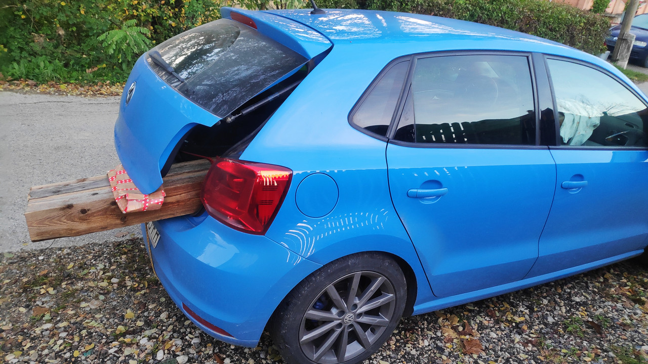

Posto smo mi prvotno mislili malo pokrpat taj krov i metnut novi lim gore,nije se u startu narucilo sve sta mi je trebalo,jer je na oko to izgledalo bolje nego sto je bilo.
Pa se naknadno od mene vozilo građe i od ovog frenda sa slike sam uzeo dvije grede pa smo to autima vozili u grad.

Dario, očekivao sam veći ulaz da ćeš napraviti, makar 120cm širine na jednu stranu (prema izlazu iz dvorišta)

Skoda-Samo jedan ulaz/izlaz je moj i to je ovaj sa 100cm vratima,susjeda je isla na 75cm vrata.
