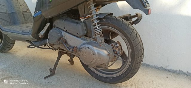

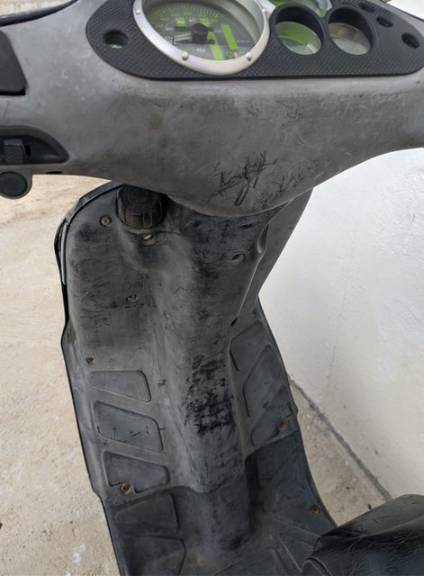

Potrgano je tu malo vise plastika nego sto si napisao,ali nije strasno i nije na vidljivim mjestima.
Ovu vilicu ne budes mogao reparirati jer ti je cementirani dio na stapovima oguljen,tako da budes trebao drugu.
Na oko bi rekao da nije original termogrupa gore,ali nije ti ni bitno ako ces ici na kit.
Bojim se da ove hrapave ne budes uspio spasiti samo grijanjem,trebat ce osmirglati ovaj dio koji se trusi,pa onda tek grijati i mazati uljem,WD-om ili slicno.
Nogaru isto treba posloziti,puknuo je komad za koji ga se diže i federi su neki ljevi.
Da se mene pita nebi metao kit na upitnu masinu.Kit naruci nakon sto skines ovu termogrupu i provjeris stanje svega...
Sve u svemu nije losa kupnja,ima posla,ali nije to nista strasno.Koliko vidim ralica je citava,a to je lutrija na mc2 i mc3 seriji jer je nitko ne skida kako treba,a to je da se skine prednji kotač.

Extra nula bodova...
