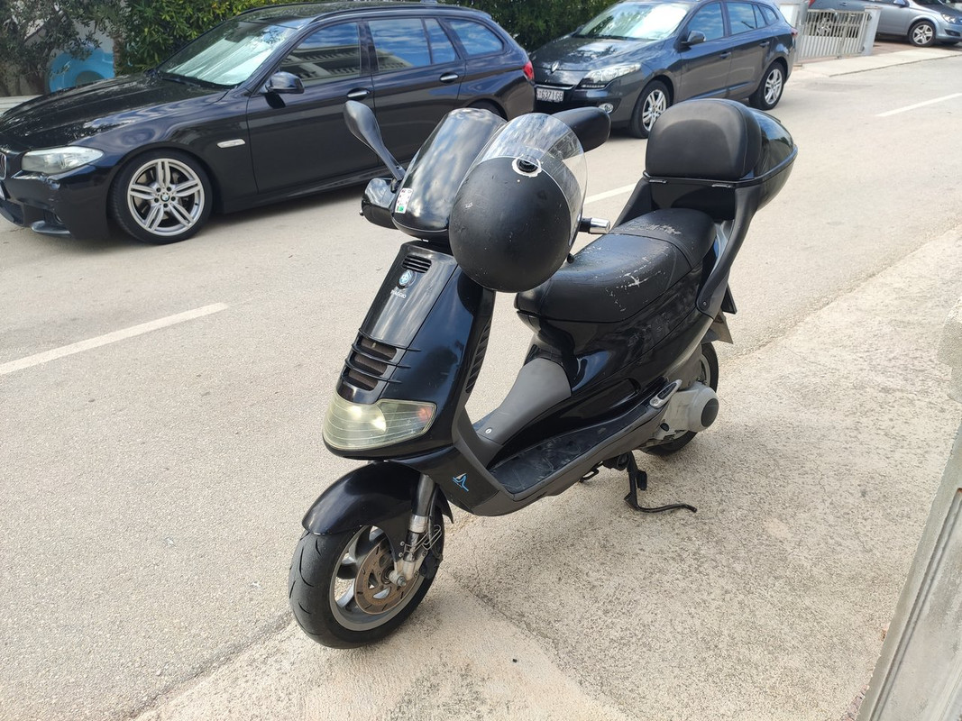

Jučer vozio Novljana - Biograd preko Zadra, u komadu, 100 km ravno!  :laughing6:
odlicno skuteric išao
Danas sam se vraćao Biograd - Povljana, 80 km u komadu, također preko Zadra...
Skuter ide, gume držu, malo je slab na gasu, ali hej, takva mašina ;)
Fotka sa INE iz Biograda maloprije:
trenutno stanje kilometara:
Prošao sam 1.000 km od dana kupnje  :glasses9: :glasses9: :glasses9: :glasses9:
