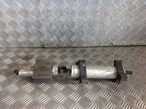

Bemve rođaci E46 dizelas, mijenjao filter goriva i pumpu goriva (onu ispod auta, ispod vozaca) prije nekih ne znam ni ja 2-3k km i ovo novo smece od pumpe mi zuji iako su uz nju poslali i gumenu futrolicu koju sam prvobitno skinuo (jer ona oriđiđi nije imala to na sebi) pa kasnije ponovo vratio ali problem zujanja i dalje ostao samo se mrvicu manje cuje. Ne bi to meni smetalo da se cuje samo vani ali se taj zvuk prenosi i u kabinu i iritira me, bas ono kao da ti muha zuji na uho i tako cijelo vrijeme dok vozis  :(
Jel neko otkrio kakav trik za to ili mi samo preostaje da kupim drugu i molim se da i ta nece zujati?

zamjenska?
napravi joj gumeni nosac da nije fiksno ucvrscena za karoseriju
Odg: VRHUNAC FRANCUSKOG STROJA
« Odgovori #269 : 08 Siječnja, 2021, 13:29:23 »
A i nije fiksno pricvrscena za sasiju. Ovako to izgleda, pumpa sa filterom:

Meni je pumpa jako zujala kad se filter zastopa. Kad ima dosta smeca u rezervaru pa navuce u filter.
Probaj filter pogledat na sta lici
Offline robyakarider

novi filter je
zna zujati i kad vuce zrak u rezervaru, ali bi se mijenjao zvuk
mozes pogledati usis u rezervaru da nije prljav
« Odgovori #272 : 08 Siječnja, 2021, 14:12:08 »
Hocu rec ako ima smeca u rezervaru onda i novi filter brzo zastopa :dontknow:
« Odgovori #273 : 08 Siječnja, 2021, 14:13:10 »
Filter je novi, a stari je bacen (promijenjen samo zato sto ne znam kada je zadnji put mijenjan a ja odvozio 40+k autom otkako je kod mene) tako da ne mogu probati s njim. Stara pumpa nije zujaĺa i bila je oriđiđi, ali je jednistavno odradila svoje, cetkice su pri kraju i ostavila me na putu pa sam se morao zavuci pod auto i malo ju udariti da nastavim dalje  ;D
Edit: rezervoar je cist, gledao sam unutra i iskreni iznenadilo me kako je cisto jer sam ocekivao bar neki mulj ili hrđu na dnu :dontknow:
