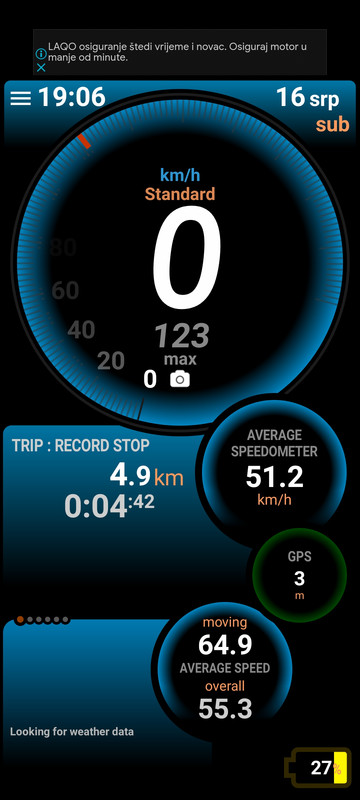

Na volanu je danas bio kad sam testirao krajnju brzinu i gledao kolko cajger laže.
Ide dobro za OEM+ 150tku,po satu je bilo 135km/h

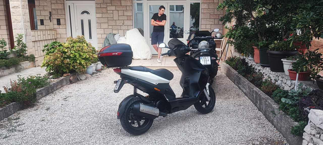

« Odgovori #404 : 30 Kolovoz, 2022, 08:43:51 »
Skuter prodan u Bašku Vodu,dalje ce objavljivati novi vlasnik.
Pa evo i zadnjih slika pile
  :hello:

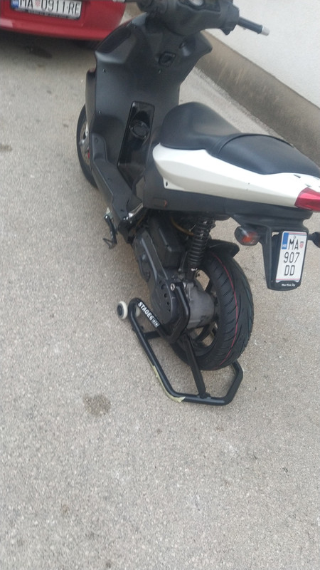

Skuter je vozen skoro svaki dan napravljeno je oko 2500km u 3 mjeseca,kupljeno je nesto djelova za njega da imam u steku.Ima otprilike 2 tjedna sam promjenio zadnju gumu posto sam je potrosio do šavova, i usput dok sam vec tu bio promjenio sam ulje u getribi i stavio motul 80w90.Skuter je vozen par dana pa mi ujutru nije htio upalit pa sam gledo punjenje aku, bilo je pre malo onda sam uz pomoc Daria gledo namotaje i regler pa smo ustanovili da su osli namotaji.Sada cekam da mi dodu novi pa budem obavijestao.Mogu priznati da je ovaj stender odlican ali skup.
https://postimg.cc/1n2rM5DM][/url]
I evo kako izgleda sa novom gumicom i stenderom.
https://postimg.cc/Dm4g0LKN][/url]

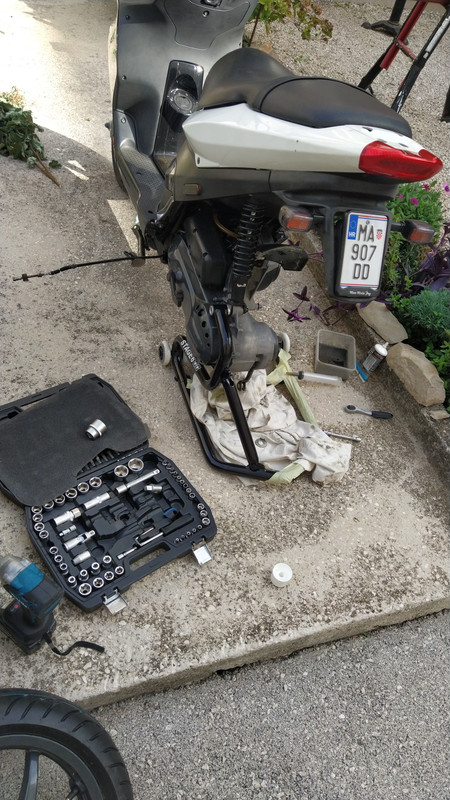

Rijesio sam lakirera,moram jos samo rijesit limara za auspuh si.Dosta toga sam napravio pa ajmo redom uz slike   :toothy10:
Naruceni su djelovi sa motorx dosli su u expresnom roku pa evo i sta
Isto tako naruceno je sa easypartsa plastika oko sata sa komandama,zadnji lijevi zmigavac i neke vide da ima sto vise oem vidi
Nabavio sam polovne bokove,sic u mint stanju i volan jer je moj bio kriv  i pukao je nosac plastike
Na oba boka je ziv i ovi nosac nazad koji se zavidava s nosacem tablice
I evo kako to izgleda nisam zavidavao bokove niti sic sic nemogu jer mi je kada isto pukla
Kadu i podnicu sam nabavio za smijesnu cijenu koliko su mi trazili drugi,skuzio sam da je kada na jedmo mjestu bila puknuta a moja tu citava pa sam s svoje ispilio taj komad i prilagodio je i pistoljem za lemljenje zalemio i jos natopio plastike i to je ispalo ovako
Bilo je i tu rjesavanje sitnica za koje ja jedino mogu znat kao sto su varena brava pa sam varove pobrusio nanip antikorozina i obojao pa ono da je malo urednije,ubacio sve vide u antikorozin i ostavio na dan pa ih popikao u karton i ofarbao pa sam napravio isto s onom braketicom sto drzi sajlu gasa, crijeva od vakuma i benzine...
U medu vremenu sam frendu odnio far na brusenje i poliranje iako je bio nov far koji sam kupio u 10. ili 11. mj al kako sam pao izgrebao se malo
Evo rezultata:
Pa sam lagano skidao sve da masina ide dolje i uz pomoc daria poznatiji kao dario007 na forumu saznao kako neki podklocaju motor jako jako pametno meni to nikad nebi palo na pamet da obrnem fuziće i tako sam ga digao i skinio masinu dole
Dario mi se ponudio da mi napravi nosac centralne pa sam mu poslao centralnu i nosac masine i veliko veliko hvala njemu.Sada cekam da to on odradi a u medu vremenu i ja imam jos posla,neke sitnice sam vjv zaboravio napisat pa ako se sjetim iduci put napisem.Samo me zanima jel vam draze da pisem i obavijestavam o projektu nakon svake stvari ili kada se skupi vise stvari pa ovako malo vecu objavu napravim?
