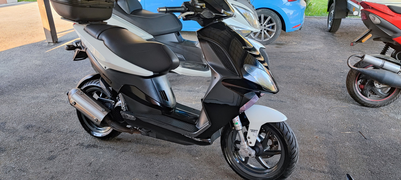

Bomba izgleda NRG, sleeper za neznance, OEM++ za iskusnije :icon_thumright:

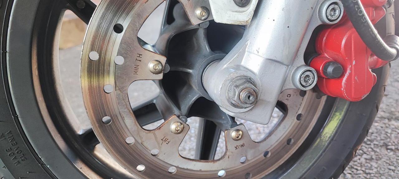

Nadalje kako su mi prednje plocice bile pri kraju odlucio sam promijeniti komplet celjust sa mc3 modela,jer on koci daleko bolje od powera.Izbunario celjust,oprao ju,malo pregledao,posmirglao hrđave metalne dijelove koji drze plocice i metnuo ebc sinter plocice.
Zamijenio celjust,propustio ulje da u cijeli sistem dode novo ulje i odzracio kocnicu.
Iskreno za sad nisam nesto odusevljen kocenjem te kombinacije,odnosno nema neke primjetne razlike naspram one powerove celjusti.Pustit cu jos da plocice sjednu pa budem dao konacan sud.

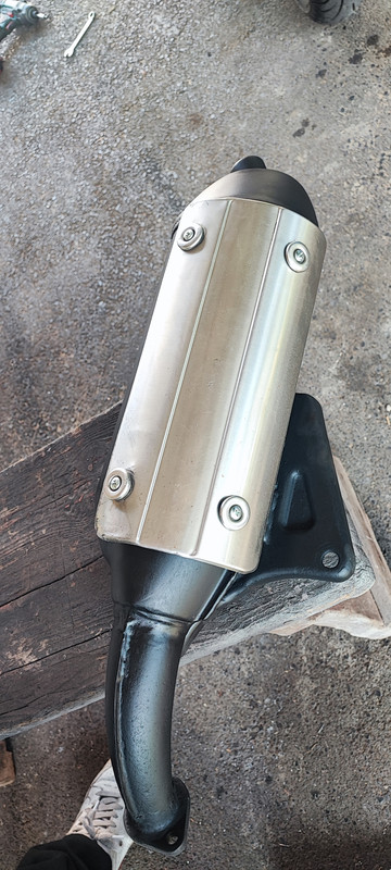

Ostaje jos pofarbati auspuh,promijeniti prirubnicu i pokrpati plastiku volana na mjestu di dolaze serafi jer su je valjda vibracije razvalile.

Jucer sam pofarbao auspuh i pokrpao plastiku na dijelu di serafi volana idu.
Ostaje jos prirubnica i spreman je za sezonu,nju budem uzeo kad cu biti usput po neke druge dijelove.

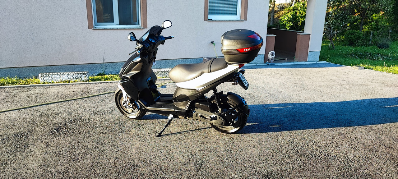

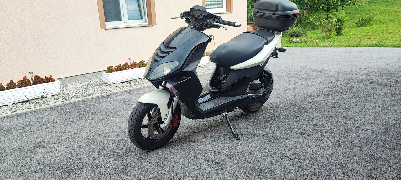

Danas registriran,ispravak za onih 6000km,nesto sam krivo vidio,skuter je napravio 3500km od kad je BB 150cc stavljena gore.

Evo i koja slika sa puta
Na putu nakon sto sam preletio preko par rupa sam skuzio da imam luft na volanu,nije mi se to dalo po putu stezat,iako sam imao 4 serafa za skinuti,nego sam to ostavio za doma,jer sam vec prije kupio lezaje volana,pa nikako nisam to zamijenio.
Kad sam se vratio kupio sam i oem remen za SP180,koji je 21.3x832,pa sam njega ubacio sad malo za testiranje.Sa njim su u kombi 13gr rolice,ostalo je sve isto kao i gore.
Pa evo i kako on stoji

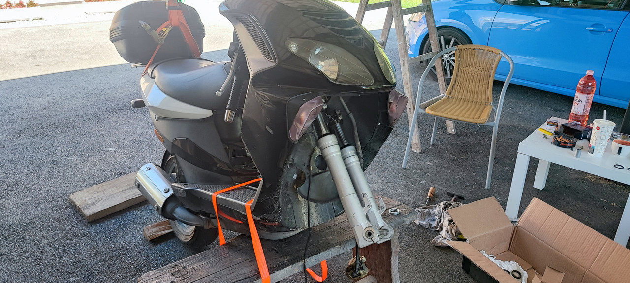

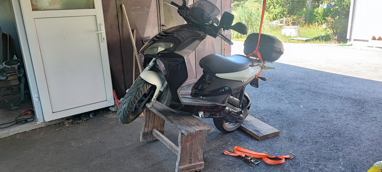

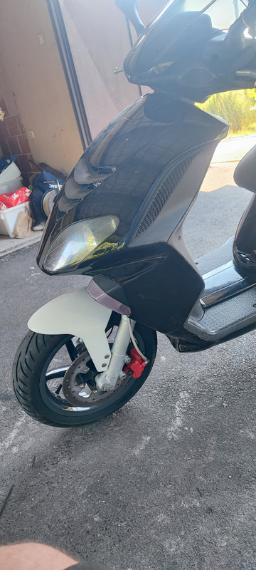

I dosla zamjena lezaja na red,pa sam prvo jedno sat vremena smisljao kako sam izvaditi vilicu i kako potklocati skuter,pa sam napravio skalameriju,ali odradila je posao.
Odlucio sam se za swap vilice sa novog VXRa.Za to je potrebno:
Vilica od novog VXRa,novijih Runnera 50 i Powera 50 euro 4.
Plastika ispod vilice koja drzi zicu pinjona i lajtunga
Disk 240mm sa jednog od gore navedenih.
Celjust Grimeca ili Hengtong sa sp180/vxr ili novije 50cc
Sajbica debljine 3mm koja dolazi između čeljusti i vilice.
Ja sam jos uzeo sve nove salice i lezaje volana,nije nuzno,ali radi veceg obima posla bolje odmah novo staviti.
  • Postova: 7166
« Odgovori #397 : 14 Srpanj, 2022, 20:33:02 »
Pa evo i par slika izmjene
Naravno moram se zahvaliti Walkai-u na izmjeri debljine sajbice koja dode između jednog serafa od celjusti.Prvo sam namontirao i vidio da sve to stoji pod koso.Isao mjeriti i vidio da bi distanca neka trebala ici.Nakon potvrde par ljudi da tu nejde nista,ipak sam zvao Walkai-a da mi direktno na vilici pogleda i ustanovili da ide 3mm sajbica koju sam na kraju dodao i tek onda dobio tvrdu kocnicu.
Jos je u planu sinter plocice i pleteni lajtung staviti da dozivljaj bude žešći.Vilicu za sad nisam dirao i reparirao jer nema potrebe,kad procuri onda ce se malko otvrdnut(iako mi i sada djeluje tvrđa nego na euro 4 powerima.Moguce da radi jace masine ima tvrđi feder).
Vozio nisam nesto puno,ali svakako cu dopisati dozivljaje.Za sad je samo da zesce koci.
