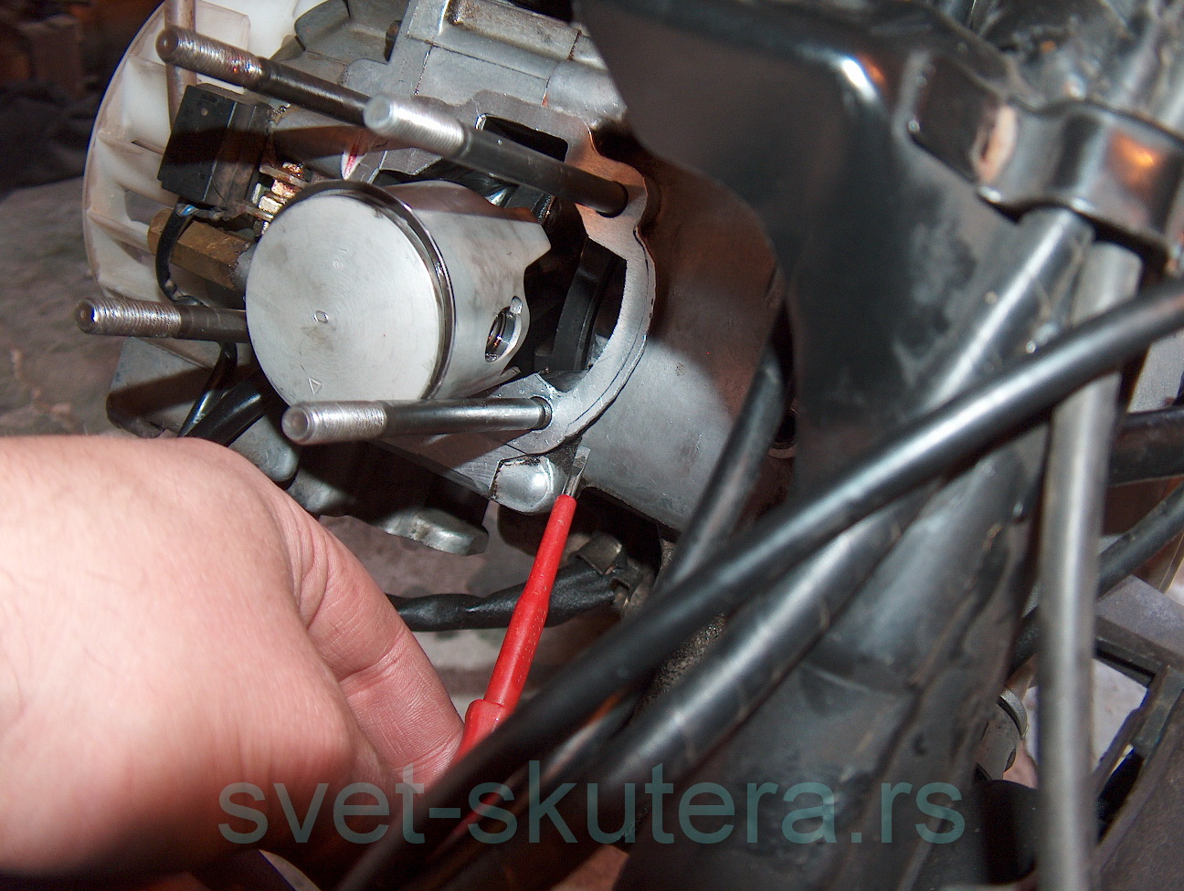

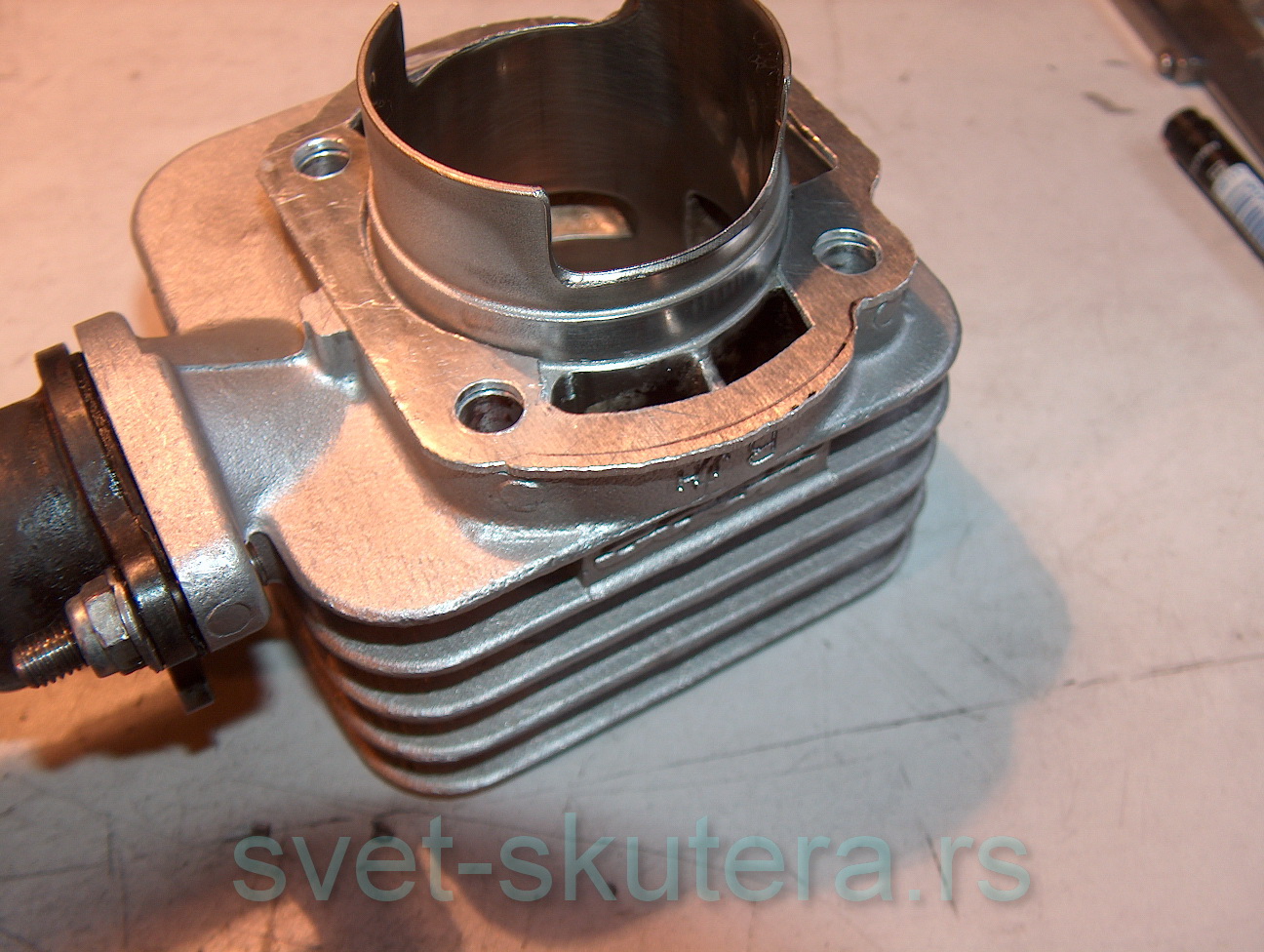

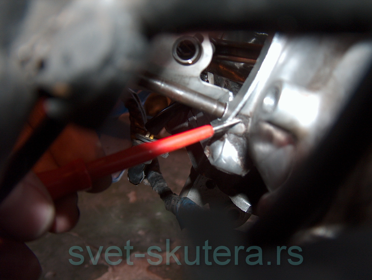

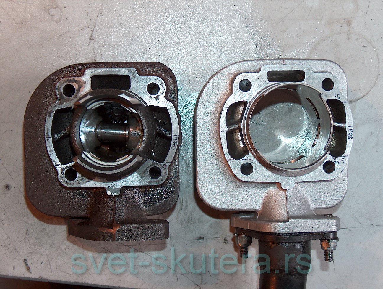

ii tu malo izludim jer ovo ipak nije rešenje, Hebo je malo skuplji cilindar da dozvoli sebi ovoliku grešku... uzeo sam da premerim dimenzije na sastavima prelivnih kanala sa blokom
levo kymco originalni 50cc desno Hebo Manston Replica, model 191 za Kymco Super 9, Dink, People,..itd

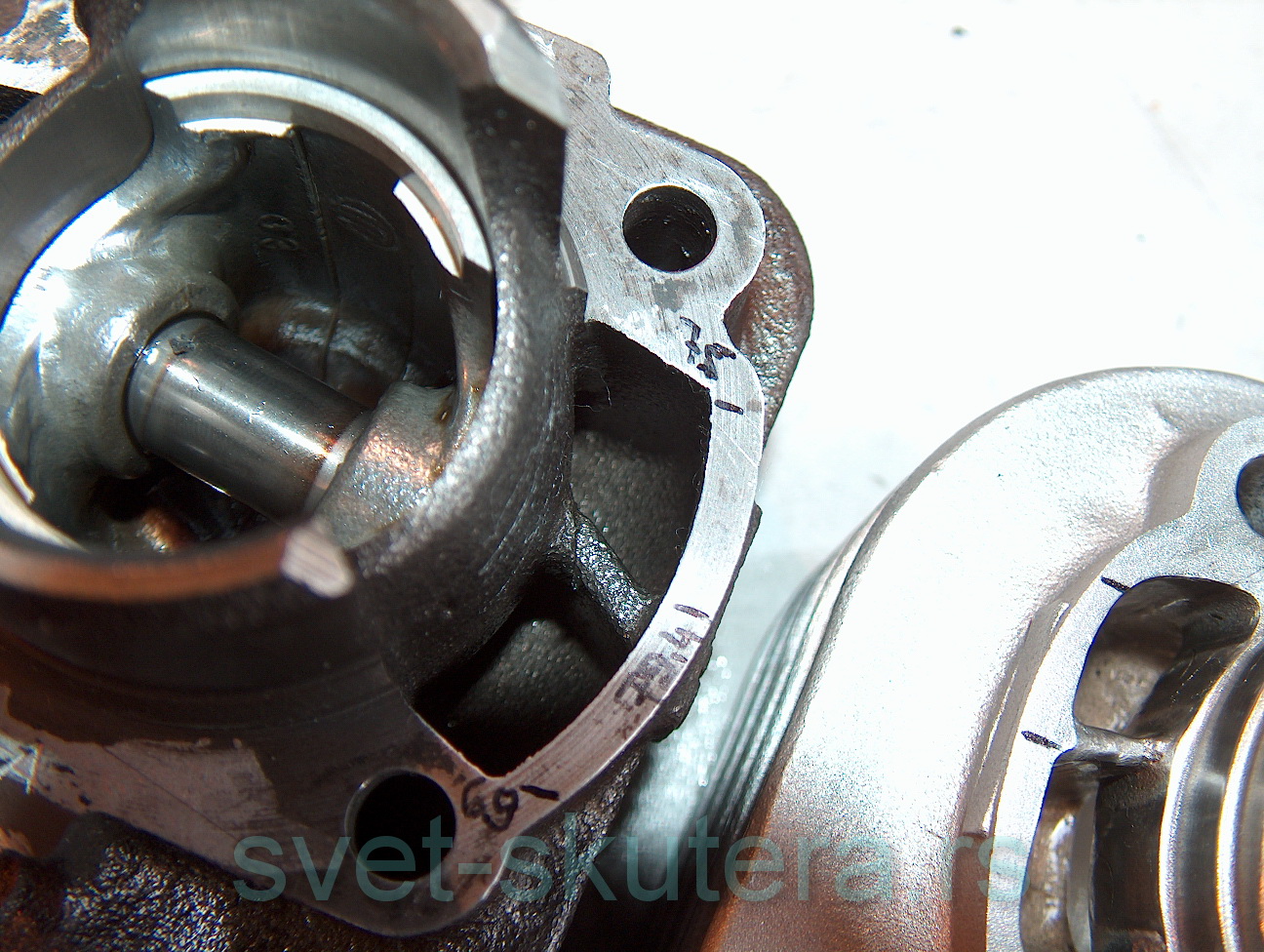

slike sve govore, u gornjoj ivici se ništa ne razlikuju , u sredini se razlikuju 1,3mm a u dnu razlika 5,5mm... to je praktično 2,7mm sa obe strane u plus nije ni čudo što jedva naleže na blok gde je predviđeno 4mm za naleganje zaptivača..
evo ih zajedno malo oštija slika pa uporedite....

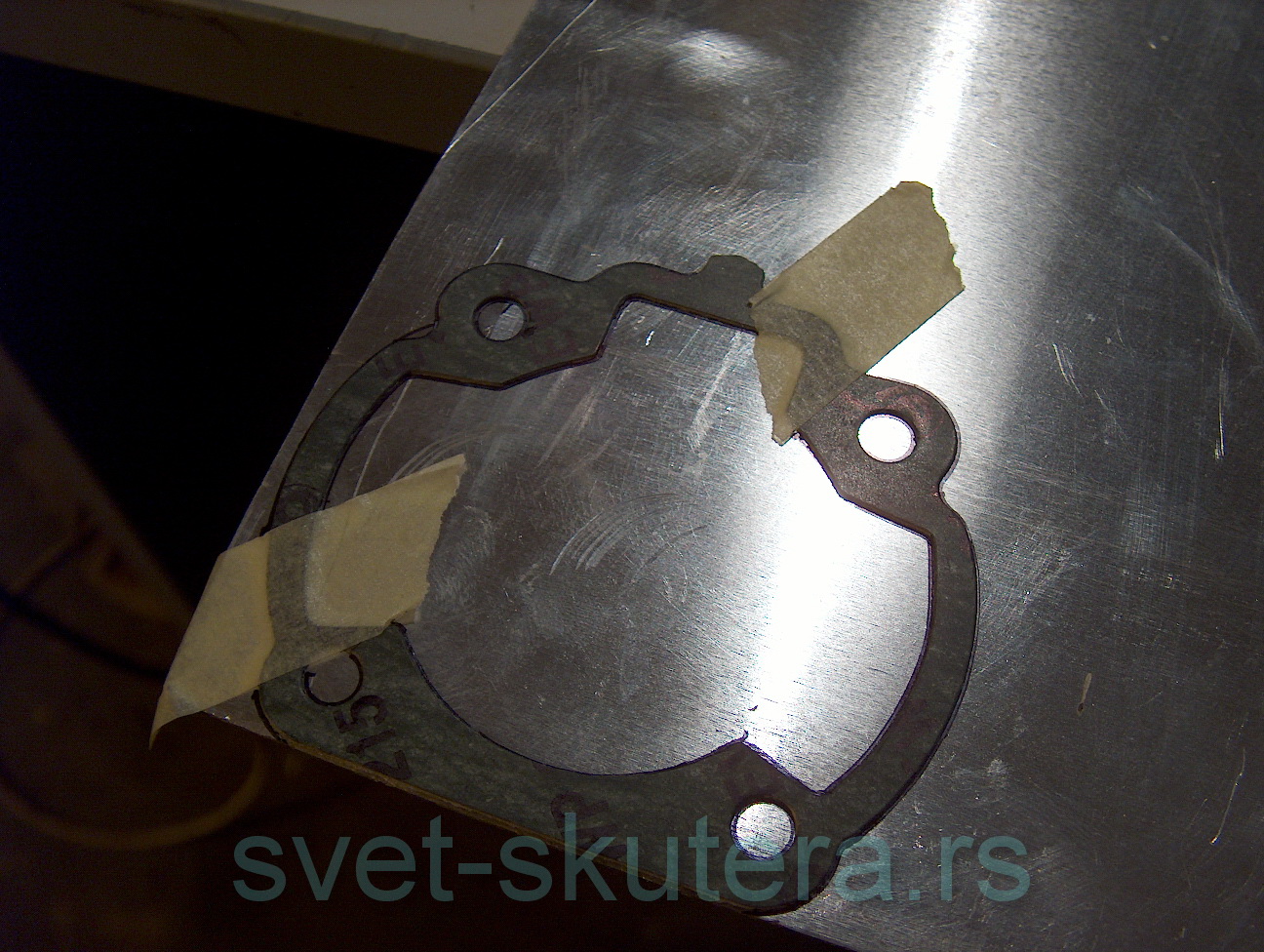

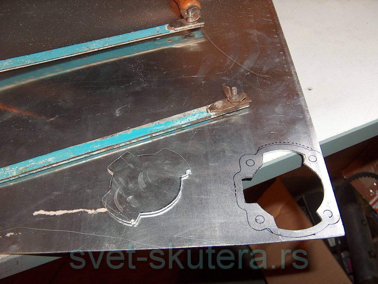

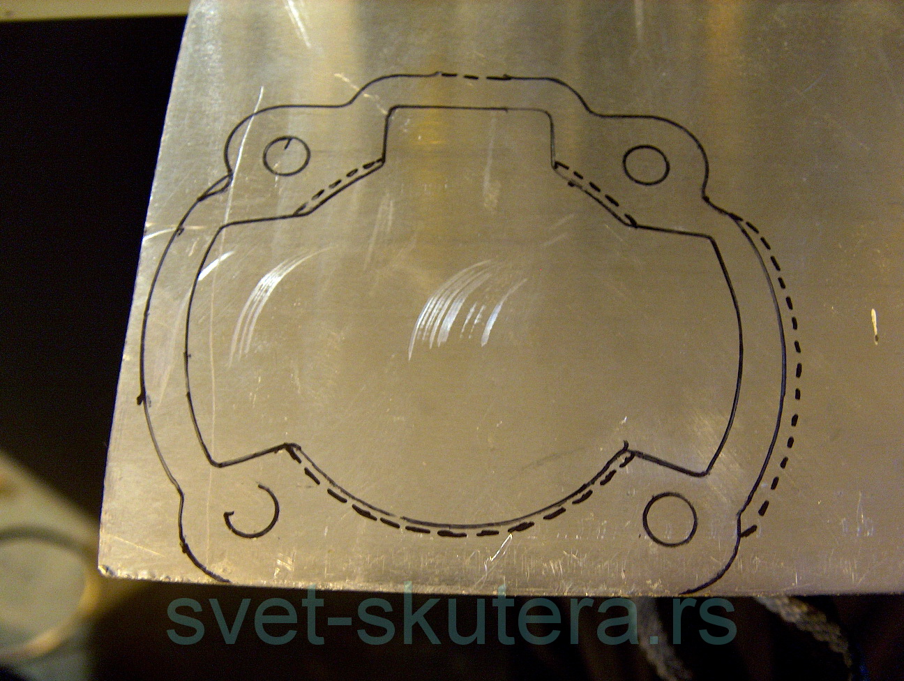

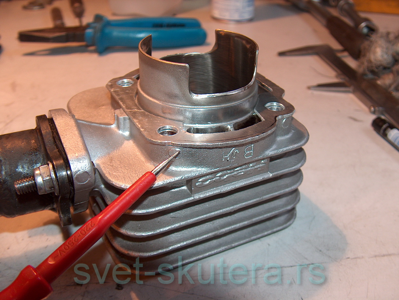

našao sam aluminijum debljine 1,5mm pošto imam gore gimnastike sa kompresijom a mogu da variram sa glavama Malossi i Hebo plus zaptivač od 0,5mm koji je sa Hebom došao u originalu, rešio sam da od ovog lima uradim zaptivač ispod cilindra..
drugo dovoljno je debeo materijal da pokrivanjem spoljne i unutrašnje mere cilindra i bloka uradi kvalitetno zaptivanje i ne deformiše se na pritisku kada stegnem glavu gore..
ide handwork imam još jedan novi zaptivač koji koristim kao šablon
na slici sam doterao mere koje meni trebaju, ovaj je za 50cc cilindar pa se mora malo otvoriti na mestima ulaska iii dodao sam u širinu onoliko koliko hebo izazi u plus..
prisećanje na školske dane, s tom razlikom da ovo nije šperploča :)
evo slika gde se vidi o čemu tupim već 10-ak redova
