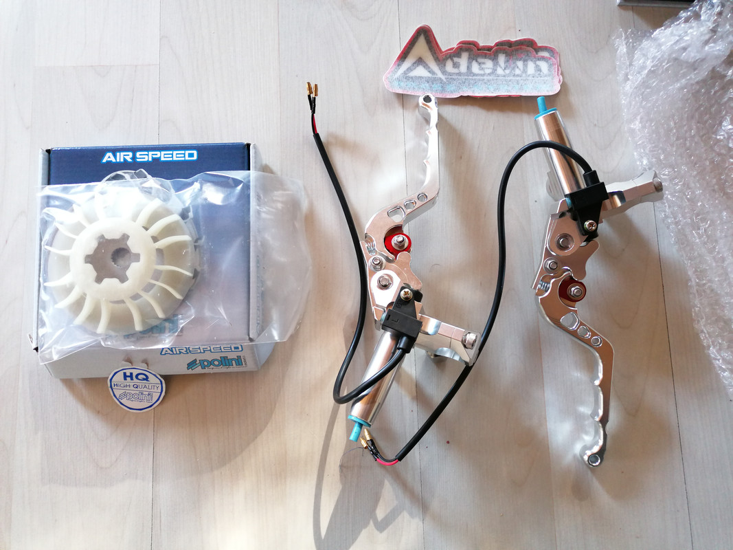

I tako.... Naručio sam ove cilindre
https://www.scooter-attack.com/en/product/brake-clutch-master-cylinder-set-x2-with-lever-mtkt-cnc-universal-chrome-66010
I maloprije došlo ovo
https://www.aliexpress.com/item/32682207241.html
Čim sam otvorio, skužio sam da nešto ne štima, jer fali jedna posuda za ulje, i uz pomoć kolege sa foruma, pošalje mi link od ovih koje su poslali. Napisao sam mail, pa baš da vidim šta će reći. Nadao sam se odmah danas zamjeniti, ali ne diram ništa, jer sam dobio nešto što nisam naručio.

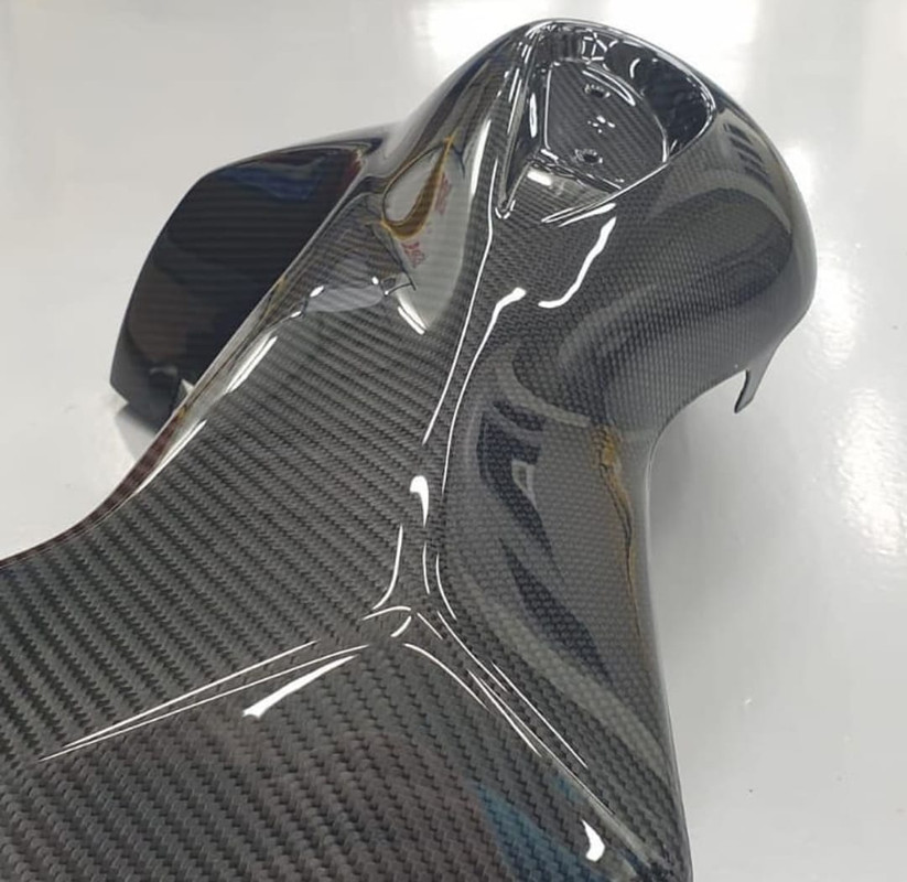

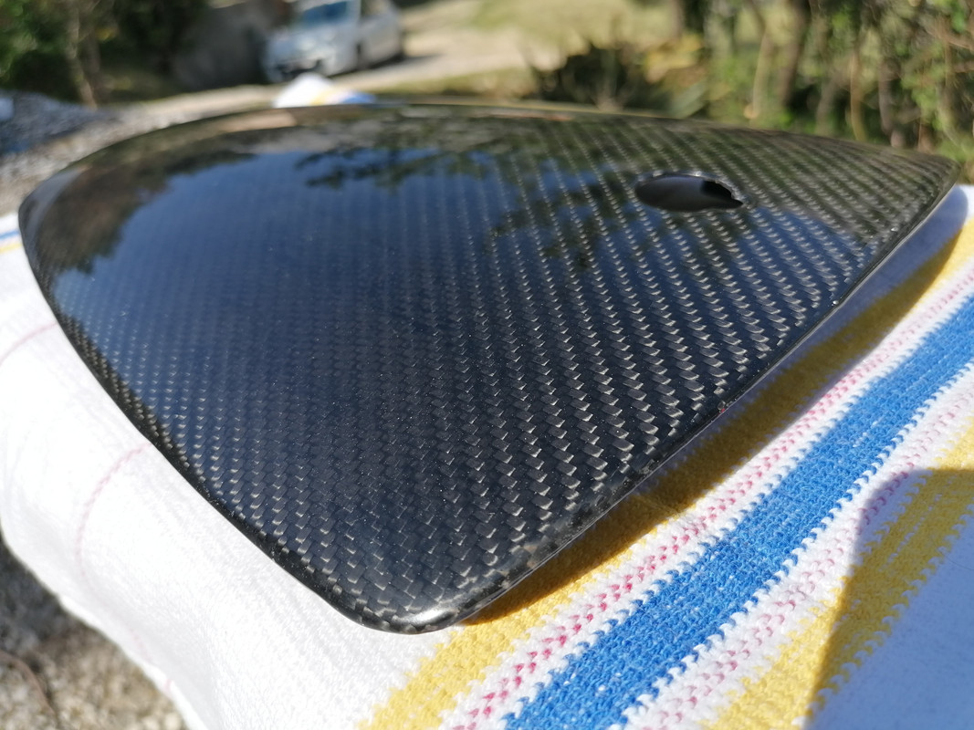

Odlično izgleda poklopac,ko ti je to radio?
Jedan majstor iz Zg.Skoro kompletan Dragster u karbonu se može naručiti.

« Odgovori #105 : 14 Travanj, 2022, 09:08:28 »
Ovo jebački izgleda :notworthy:
Koje su cijene po elementima?

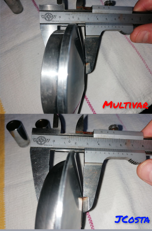

Evo usporedbe Malossi Multivara i J Costa variomata.
Ostatak napišem kad saznam.
Predzadnja slika su dimenzije dubine kad se variomati otvore do kraja.

« Odgovori #116 : 28 Travanj, 2022, 15:26:13 »

« Odgovori #118 : 28 Travanj, 2022, 16:01:59 »
jel imaš više rolica/pipaca što su već za štelanje jcoste ili?
Nemam, vidim da su skupe u odnosu na normalne valjčiće, što i ne mora značiti, ako im je vijek trajanja duži.
