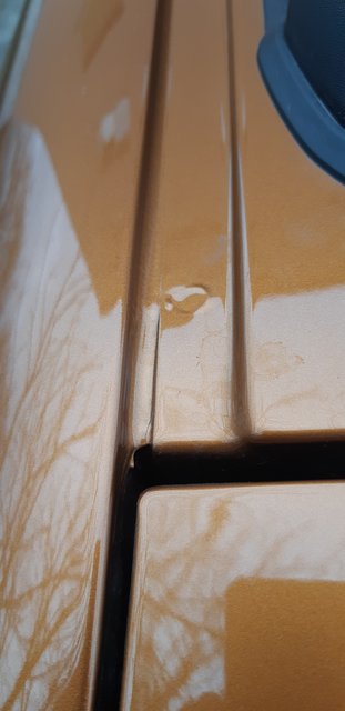

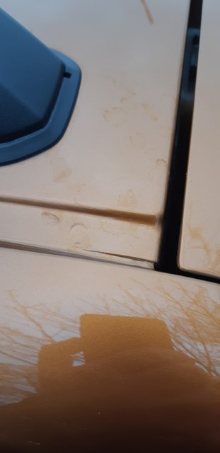

Pojavilo mi se napuknuće laka na spoju krova i c nosača na lijevoj strani. Nebi ni gledo da me kolega sa Dača foruma nije upozorio na to

Interesantno, točno se vidi gdje je krov punktiran i do tog mjesta je popustilo.
Jel prolazi vlaga ili je samo estetske prirode?

Meni vlaga ne prolazi, auto je prešo 10900km i uvjek je garažiran. Ima jedno dvadesetak slučajeva zapravo svi koje sam vidio gdje se to rascvjetalo 4-5cm na obje strane i ulazi im voda. Auti im smrde ko kuga

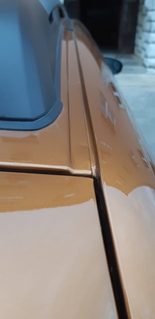

Profi  lakirer kaže da je problem iznutra a ovo što se vidi samo vrh sante. Uglavnom doć do zdravog lima, pofarbat cijeli krov i bočni zadnji dio. I kaže da je boja jebnena i da će biti razlike u boji
Odg: Dača papadača pogon na dva kotača
« Odgovori #237 : 05 Veljača, 2021, 09:39:36 »
Ja bi rađe sam zastitio i ljepilom za stakla to namazao da bude kao dvije fuge nego dao fušerima da mi se igraju pogodi boju na autu.Jednom kad ga zajebu sa bojom mos ga jebat...

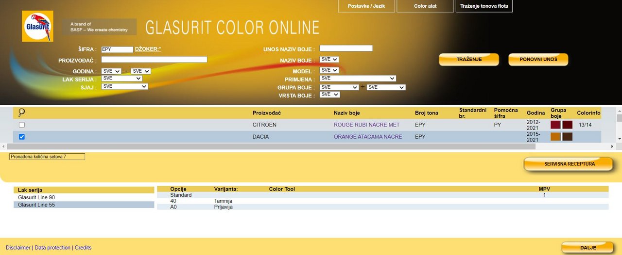

BASE COLOR: ORANGE
COLOR CODE: EPY
FOR YEARS: from 2015 to 2021
Alternative Color Names: ORANGE ATACAMA NACRE
Glasurit linija 90 - biće papreno za džep..  :icon_biggrin:
