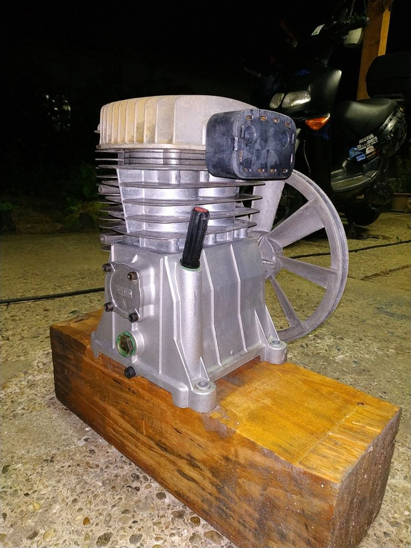

Danas svratio na otpad s ciljem da iskopam neke batina polutke za jednu kemiju i ne nađem ništa, ali naletim u hrpi gvožđa na neku skarabuđotinu home made kompresor na nekom četveronožnom stalku  ???  gledam koji je ovo k**ra* nikad takvu glupost vidio al nema veze bitno da sam odjurio doma po alat i vratio se nazad skinut tu glavu dok nije grajfer odradio prešanje, i slozio bum si to na bocu od 50L iz šteka i imat cu najbrzi 50L kompresor u Hrvata... Uz ovo je bio neki trofazni motor od 3kw al to nisam htio uzimat mislim da mi je za ovo jednofazni od 1-1.5 kw cisto dovoljan pa cu nesta iskemijat.... Cijenu glave bolje da neznate jer ce te se krizat ljevom i desnom rukom, mislim da se gazda malo zaj#bo kad je reko daj za kavu i nosi a uz to jos skinuo sa jedne kosilice i mehanizam za paljenje jer vjerovali ili ne od 4 kosilice sa Tecumseh motorom na dvije me jebe ta špaga za paljenje a ova je ispravna i savrseno glatko radi.

Djeluje ko neka ABAC glava za kompresor.
Ako ne pogodis dovoljno jak elektromotor, moze se desit da ce motor biti preopterecen i izgorit. Kad skarabudjis, izmjeri potrosnju struje motora i ako ide van specifikacija motora, znas da ga previse opterecujes.

Moram jos malo prekopat po otpadu da vidim kakva je ponuda motora. sa 2kw nemrem fulat al ako netreba isao bi na slabiji da sto manje struje trosi

Nije toliko bitna snaga motora neg moment. Posao će odraditi i motor od 100W, ali 30 puta sporije nego od 3KW. Ako motor nema dovoljan radni moment da okreće to, pregaranje se riskira. Npr ako je tvornički bio motor od 3KW i 3000rpm (dvopolni), 1.5KW i 1500rpm (četveropolni) bi bio odličan. Kod prelaska s trofazne na monofaznu ljudima uglavnom crkne zbog startnog momenta. On je kod trofaznih motora gotovo neograničen, dok kod monofaznih ovisi o kondezatoru. Trofazni stoga i praktički ne treba dekompresor (rasteretni ventil) dok monofazni bez toga jedva krene ili ne krene.
Što se tiče struje, najmanje će ti trošiti motor koji je optimalan snagom za namjenu. Ako na to staviš motor od 1KW za jedno punjenje će potrošiti više energije u grijanje nego za rad, u odnosu na motor optimalne snage. Ako staviš npr motor od 10KW, više energije će trošiti za trenje i prazan rad, nego li motor optimalne snage.

« Odgovori #71 : 15 Lipanj, 2021, 08:18:05 »
Trofazni kaj je bio uparen sa ovom glavom je imao remenicu cca fi250 pa po tome mislim da je imao jako malo okretaja, kad bi stavio nekaj sa malom remenicom mislim da se nebi mucio krenut. Budem svratio u bauhaus bacit oko na slicne kompresore s takvim glavama da vidim koji je tam motor sa kolko okretaja i koji je promjer remenice pa po tome trazit nekaj najslicnije

Ja ti imam 1.5kW trofazni novi motor sa remenicom pa ti posudim da probas. Imam i frekventni pretvarac sa monofaznim ulazom i trofaznim izlazom.

Prvo si provjeri klipnjaću, na tim kompresorima ti to voli rikavati, vjerojatno je paralel twin glava sa jednim klipom za prednabijanje, dosta sliči na tu glavu remenice si sam proračunaš top speed za te kompresore ti je oko 2500 okretaja, ali ja sam ziheraš ja ti sve svoje teram do max 1800 a preferiram 1650 okretaja gađati, i još mi niti  jedan  nije progledao van, a furao sam 3 godine jednog "pročvrčkanog" .
el. motori su ti za kompresore predviđeni "brzi" znači koji se vrte od 2660 do 2800, za ovo ti treba sigurno 2kw plus oko 3 kw snage motor.

Ljudi zahvaljujem na savjetima, trebao bi jos jedino pomoc u vezi proracuna koji fi remenice na motoru treba biti i kolko okretaja motor da bi na glavi dobio cca 1600-1800 okr?
Inace onaj troklipni bauhaus kompresor koji imam vec godinama je prolupao jer sam umjesto fi 100 stavio 120mm remenicu na motor, s time sam dobio cca 30 sekundi krace vrijeme punjenja od nule ali je i dosta brzo prolupala klipnjaca, srecom u garanciji dobio novu glavu komplet i naravno vratio orginalnu remenicu da se nebi ista stvar desila jer je pred istekom garancije bio.
