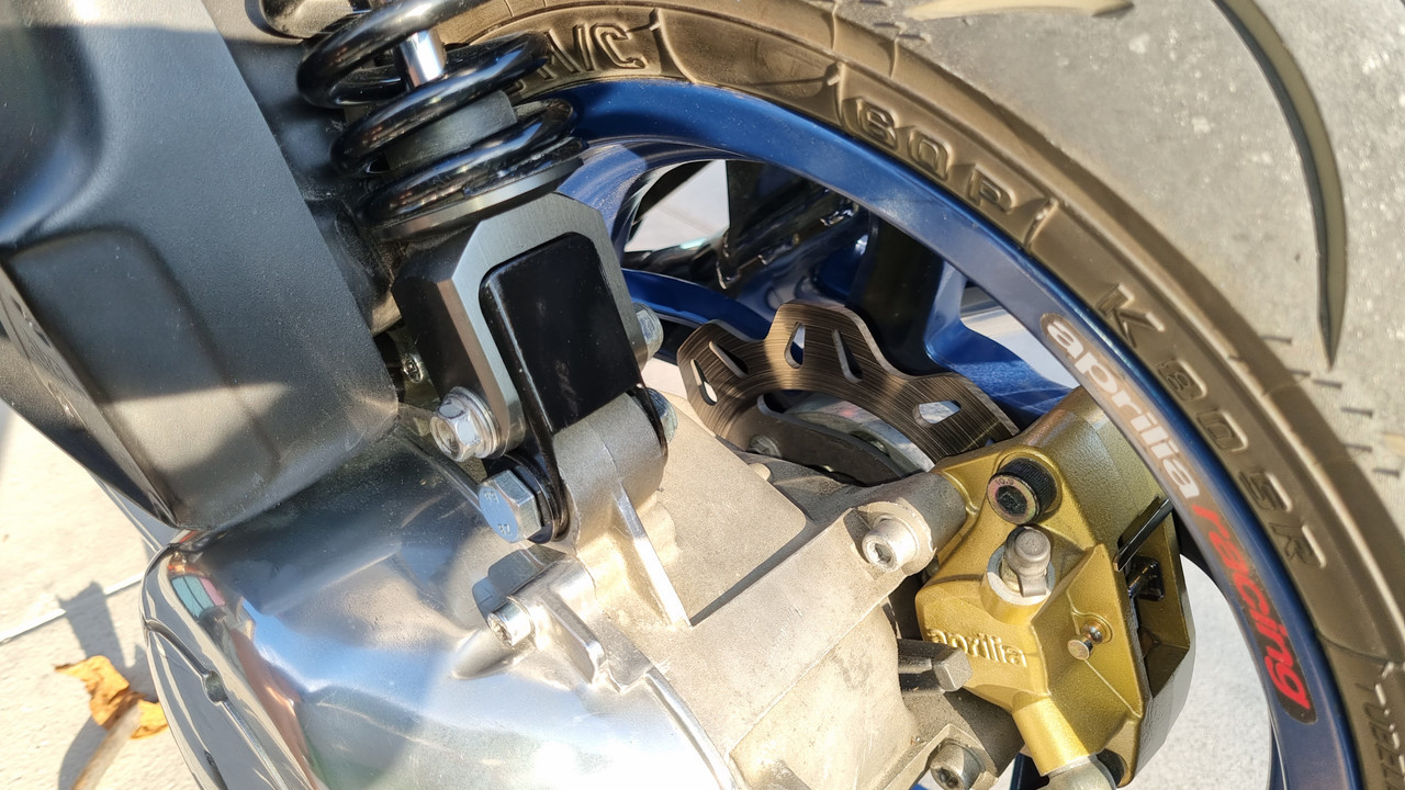

Podigao Apriliju na viši nivo.  :icon_thumright: Pokušao minimalno kolko ide, da dobijem malo više mesta za trikutni airbox. Sa jednom je bilo dosta lufta ali i sa sovozačem nabijalo u airbox. Čini mi se da lakše ide/baca u zavoj.  :icon_scratch: I lakše ide na centralnu nogu  :laughing7:

Koji je ovo amortizer na sr-u?

Bitubo.

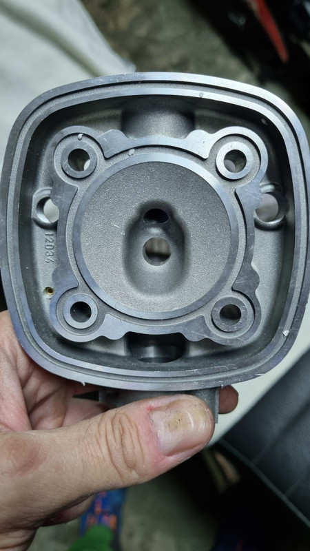

Malo štekiram. Tražijo sam glavu od purejeta za u štek. A sad je za cjenu glave došao i...
Šta sad, kad ima 2x Malossi sport kita u šteku?
Ovaku ču jih potrošit, da ne stoje. :laughing7:
