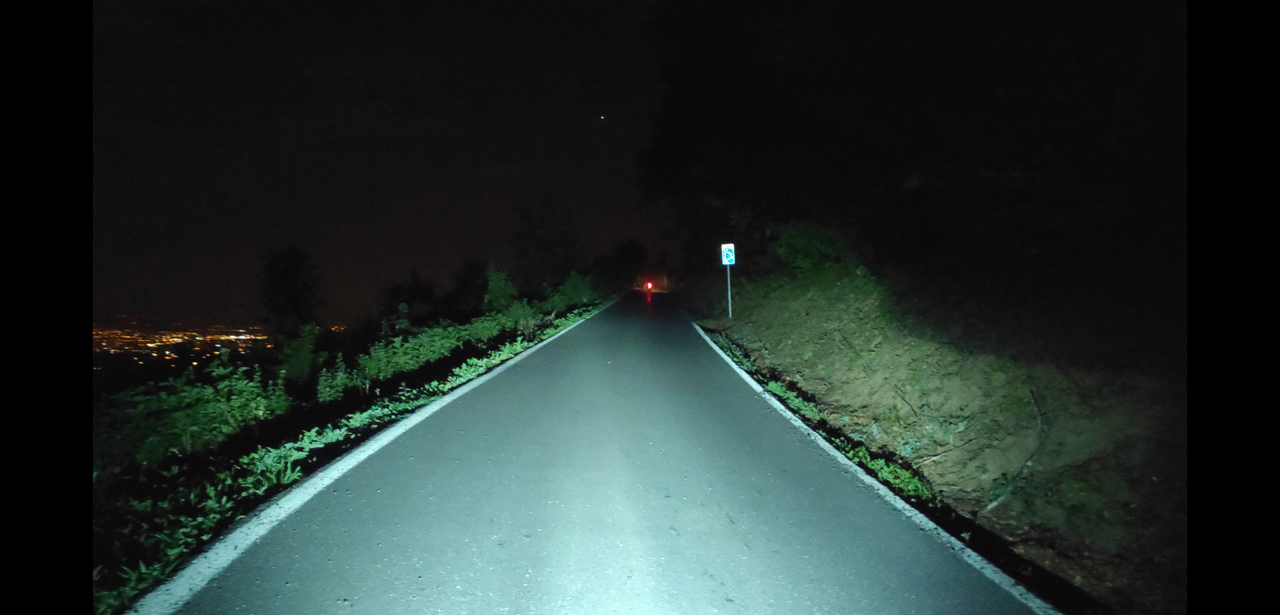

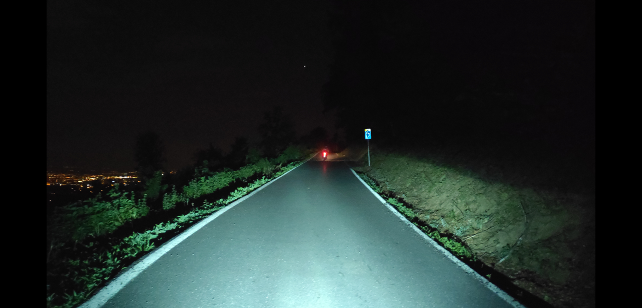

Konacno sam testirao rasvjetu.
U mraku vidim tocno 7 isprekidanih crta, tako sam si ppdesio visinu i to mi je super. Prva 3m su veoma jako osvjetljena i to je u magli jako dobro jer se sve vidi.
Jako sam zadovoljan. Jedino mi je dugo svjetlo ostalo previsoko, to cu pokusati sloziti da bude nize.
Sad ima jedna fora, kad se naginjes u zavoj, bilo bi pozeljno da zarulja ostane u neutralnom polozaju kao kada je skuter u vagi, jer se ostri zavoj ne osvjetljava.
Pala mi je ideja da ugradim kuglicni lezaj umjesto dosjeda zarulje, a unutrasnji njegov promjer da bude grlo za H4 zarulju. Na taj nacin bi imao bolju osvjetljenost u zavojima :D
Makar sam zadovoljan i ovako. Evo pogledajte, ovo je najblize prikazano, s tim da se uzivo jos malo bolje vidi,taman do nadolazecih auta.

Mrale gdje ti ovo dugo ide po plafonu, jel nebi trebalo to ic nize?
Odg: Peugeot Elystar 70LC, ali piaggio purejet +31000km
« Odgovori #392 : 28 Listopad, 2019, 20:51:34 »
Nisam si podesio dugo svjetlo. Tako je bilo i na Bumbaru, pa smo savrseno podesili dugo svjetlo, ono se podesava tako da mijenjas kut zarulje gore dole (obaras je u odnosu na sjenilo ili podizes) i jasno se vidi kako je dugo sve blize kratkom, dobije se serafic na srednjoj nogici zarulje koji za to sluzi, a moze i bez njega da podlozis nesto. Kad se podesi taj odnos kratkog i dugog snopa, onda ih sa postojecim seraficem koji pomice kompletni sjenilo sano podesis kako zelis da ti bude kratko, i dugo di se samo nadoda iznad crte. A to nisam napravio iz razloga sto nemam zicu kao osigirac zarulje, koja je fleksibilna, nego krutu plastiku, pa zahtjeva malo vremena da se to ufazi.

Super je to, samo kako proc na tehnickom da te ne jebu? Steta sto nema takvih projektorica sa 4000 kelvina da izgleda sto blize normalnoj zarulji
« Odgovori #395 : 28 Listopad, 2019, 21:03:10 »
Ima i malo skuplja takva ledica, ona sadrzi 1 led chip vise za dugo svjetlo (3 sveukupno), samo ta bi mogla trositi barem 40W.
Sto se tice teKnickog, bas me zanima sto ce reci jer ovo ima savrsen rez, a imaju za uzeti folije koje se stave na lecu pa dobijes 4300k ili 3000k, sad kako to izgleda uzivo, ne znam.
