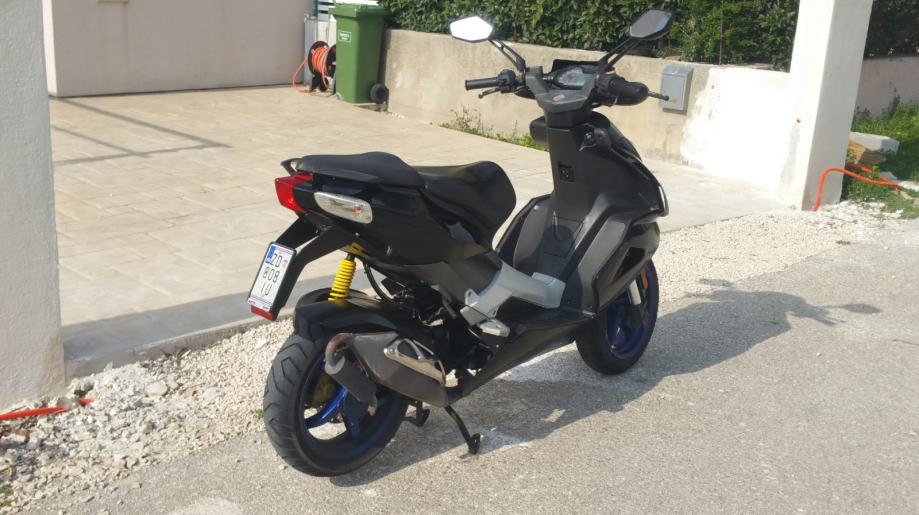

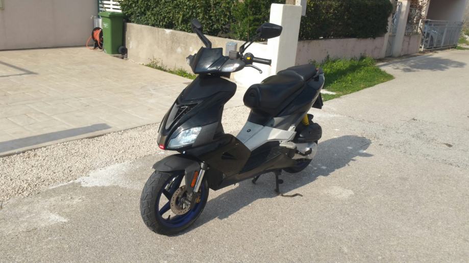

Evo proslo 10 dana pa da napravim mali osvrt...
Clan RunnerSukosan mi je pomogao (tocnije sve rekao) ustelati reverse na njemu, pa u kombinaciji sa polini prijenosom aprilijica je bila pravi mali zvrk!
Ali me uzasno zivciralo sto se cula na 200m od kuce, bas malo previse, pa sam vratija serijski auspuh, na sto je RunnerSukosan popizdio  :toothy9:
Tako da je sad sve serijala, ima polini variomat i to je to.
Muci me potrosnja, 5.6l sto je previse pogotovo sto je dizna 60.
Stavio sam 64 diznu i maknuo limic, ali opet imam istu potrosnju.
Sumnjam na cok, ali triban jos viditi...
Znaci prominija sam diznu, novi remen, valjcici, klizaci, prednja guma.
Guma je bila iz 2006te, otkad je motora. Uzeo sam novu Bridgestone Molas ML50 i ne mogu virovati kako sad lako pada u zavoj...
Evo par slikica
I testirao sam max brzinu, tu prema bibinjama i nazad, u jednom smjeru 84 a u drugom 87 gpsa... nije lose za 50ticu...
