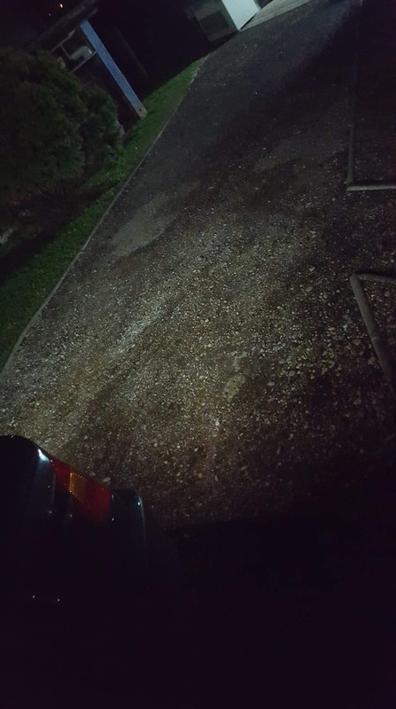

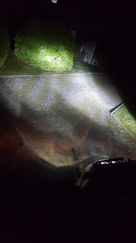

Čitajući ovdje vaše postove, ja kao laik oko svih tih opcija u svijetu farova i sijalica naručim ledice za rikverc svjetla po preporuci bate Pere
https://www.aliexpress.com/item/32926067423.html?spm=a2g0s.9042311.0.0.6a7d4c4dU0cpf9
Ove sa mini lećom bukvalno ubijaju brašno u mraku. Imam ih već par mjeseci i otkako su na autu, vožnja u rikverc navečer je postala mačji kašalj za razliku od onog prije gdje se stalno pribojavaš da nešto možda nisi vidio pa ideš ko po jajima i očekuješ kad ćeš nešto podrobiti, zakačiti, udariti...
Nemam sliku od prije ali ovo je poslije:
(slike i video nisu snimljeni u svrhu pokazivanja odnosno testiranja ledica već tek onako ali mislim da svi znamo kako halogenke sijaju i da je ovo preporod naspram njih)

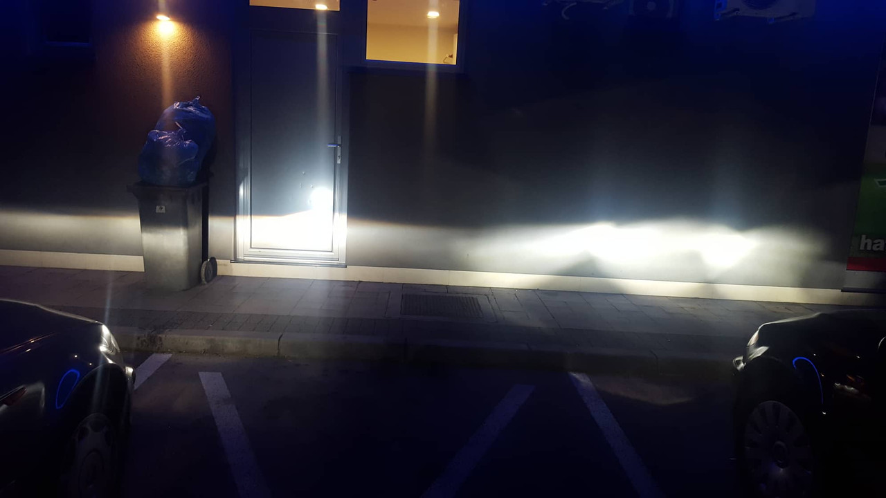

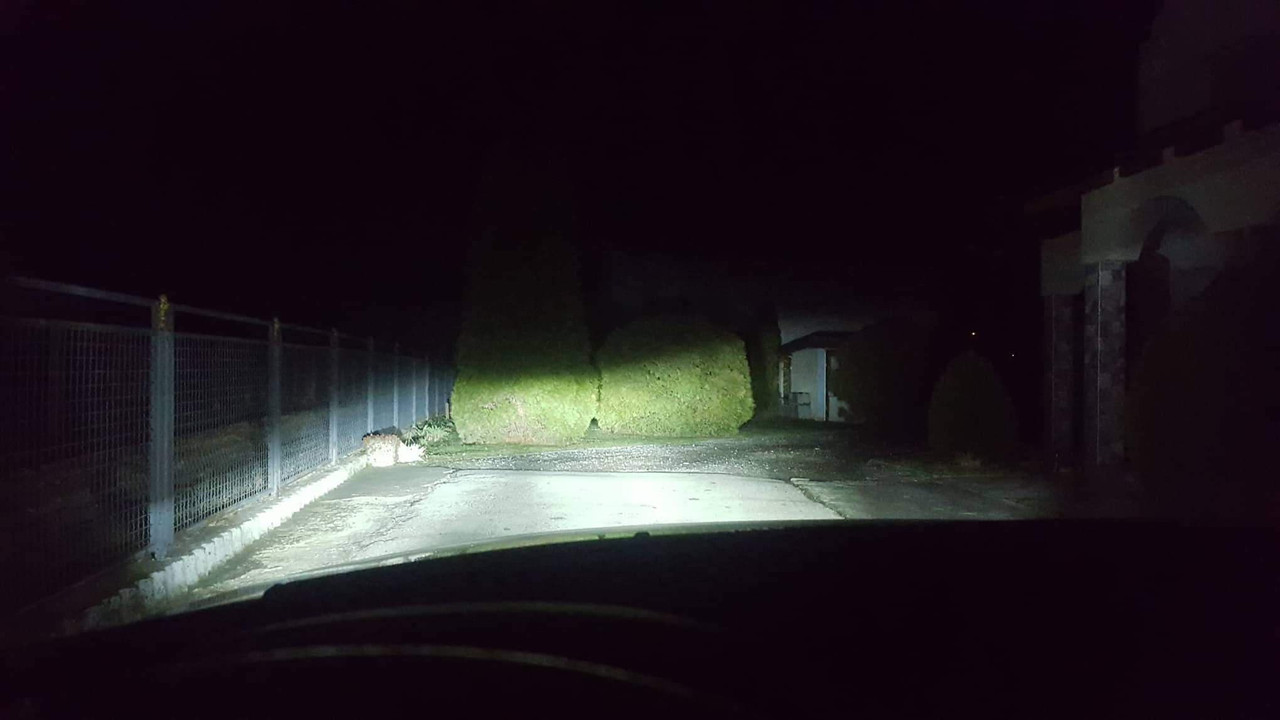

I na kraju ono glavno zbog čega sam i odlučio napisati nešto u ovu temu a to su glavna svjetla. Moje auto koristi H7 halogene sijalice i ne posjeduje sočiva nego obične reflektore. Čitajući tu vaše postove vidim da preporučate CSP chip da je on eto kao najbolji i ok naručim ja neke sa CSP chipom. Nigdje nisam pročitao da i među njima ima razlike odnosno da neki kinezi imaju bolju robu od ostalih kineza.
Long story short, naručio ove:
https://www.ebay.com/itm/Pair-CSP-H7-LED-Headlight-Conversion-Kit-2000W-250000LM-Hi-Lo-Beam-Bulbs-6000K/254239368889?ssPageName=STRK%3AMEBIDX%3AIT&_trksid=p2057872.m2749.l2649
Smeće, smeće i smeće.
Došle su fino upakovane u kutiji, unutra izrezani oblici u stiroporu, sve izgleda legit al vidjelo legita nije. Pala noć, ja sav veseo idem isprobati kako to sija, daj da vidim taj hvaljeni csp chip kad ono kinez mi ga uvalio
Osvjetljenje nula bodova, a osim očajne projekcije bijele boje na podlogu i nikakve širine snopa tu su i neke čudne linije svakakvih boja. Čini mi se da ovo dođe kao da se sa maglenkama vozim samo. Pošaljem ovu sliku frendu Dini i on se nasmijao zajedno sa mnom haha šta ćeš drugo, udri na veselje  ;D i tad mi on preporuči da uzmem nigteye led sijalice. Skoro pa tri mjeseca sam ih čekao da dođu, sa sellerom se razvlačio danima za refund po porukama, vidim da nema ništa od toga i sačekam da istekne rok pa da tražim od ebaya da riješi situaciju. Taman dobijem refund i bukvalno dan poslije toga poštar donosi paket na vrata hahah
Eh onda je bilo malo turpijanja nosača da se to utrpa unutra jer se bmw pravio pametan pa izmislio malo drugačije fiksiranje sijalica u far za razliku od onog standardnog kopčanja sa željeznom polugicom. Još kad sam naručivao one smećarske ledice naručio sam i kineske nosače za led sijalice jer nisam želio uništiti tvorničko grlo tako da sam bez promišljanja počeo kasapiti plastiku i rezao što god je smetalo hladnjaku.
Onda sam se malo poigrao sa štelom snopa i dobio ovo:
Probao sam voziti s prijateljem. On je išao ispred mene i kaže da mu ne smeta uopšte sve dok ne naletim na neku neravninu, tad mu udari u retrovizore svjetlost i zasmeta na trenutak što bi značilo da moram još mrvicu oboriti prema dole i to bi bilo to. Samo jednu noć sam imao priliku testirati ali nisam primjetio da mi neko iz suprotnog smjera upali duga svjetla ili da blica što bi valjda značilo da ne smeta ni njima. Sve u svemu, veoma sam zadovoljan. Evo i jedna usporedba naspram OEM sočiva sa xenonima ( isti auto u pitanju, lijevo je e46 sa xenon svjetlima a desno moj e46 sa nighteye led sa csp chipom).
I da, ako imate neki prijedlog, kritiku, savjet, slobodno iznesite, ja sam samo podijelio svoje iskustvo  :headbang:
