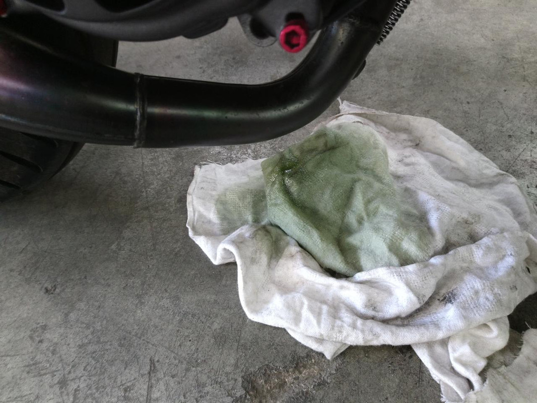

bio sam stavio onu jacu pumpu, pa je pustala ulje, pa sam vratio org pumpu sa onim "najjacim" limicem, pa i ona pusta, pretpostavljam kroz osovinu, na cijevima se nis ne vidi

Šta na kraju ne pušta tamo kroz karb?
pumpa iz pedpartsa pusta tamo da, i negdje drugdje, a ovu org jos nisam gledao, nemam volje

rijesen problem pumpe ulja
nema je vise  :toothy12:
koliko sam vidio pustala je na cijev dovoda, a nova cijev, ali nema veze, manja je mogucnost da zariba na mjesavinu, ionako se ne vozim bas sa skuterom
