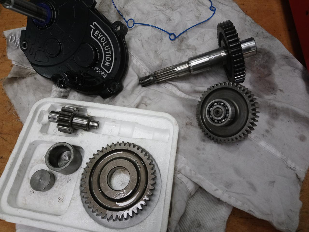

Sad si pravi tjuner. Samo ne zaboravit ulje nasut hahah
A onaj primar imas isto na skutu zajedno s ovim sekundarom ?
Uzmi c21 meni prodaj ovaj. Hehee

da, i primar i sekundar su duzi
daj link?
c20 se ne da vise nabaviti koliko sam vidio

a ne da mi se stavljati stare zupcanike  :icon_biggrin:
120 funti, plus dostava, nije mi bas toliko jeftinije od maxiskuta, i ne volim te aluminijske, crni bi ja
zvonkec sekundar je, ako bude isao u prodaju lako se dogovorimo

Aha, to je duze 9% od LC getribe ili od AC
Odg: Yamaha Aerox by robyakarider
« Odgovori #306 : 21 Travanj, 2019, 19:21:57 »
Od lc. Imam i ja istu takvu

Hvala bogu da si uljnu izbacio...
Za setupe koji se bijesno vrte nema potrebe predug prijenos stavljati.
Ako je pchela isao 109km/h na serijskom prijenosu,onda ti ides 120-125km/h na serijskom prijenosu,sad to produzi za 25% i dobio si mrtav start,a zanemarivo vecu krajnju.Tak da ti je za taj setup dosta 10% da malo umiris vibracije i vrtnju primara.

ma uzeti cu sekundar od 5% pa cu vidjeti, vise mi pase da ide brze bez da se dere

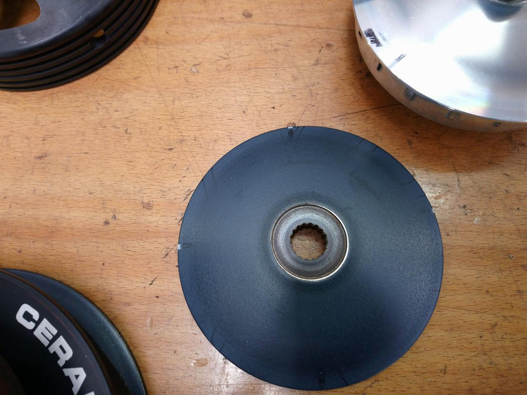

vracen org sekundar, sad malo ljepse vuce, jos je polini primar gore
remen ima dosta dobru izlaznost, skoro do kraja ide, sad sa kracim prijenosom bi trebao do kraja ici
