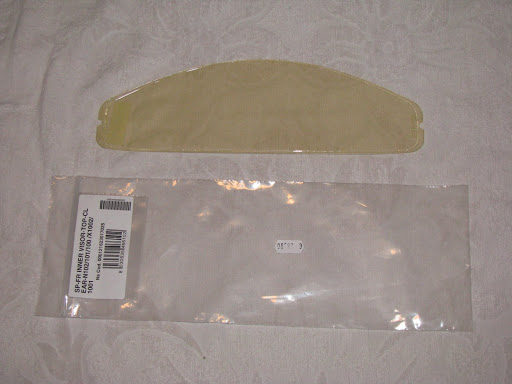

Kupio u BIM-u u Draškovićevoj!!! 95 kn, i u dodatku se dobiju i plastični pinovi...
Jedini je problem pogoditi di se trebaju pinovi zbušiti, kako uz njega ne ide šablona...
Tome sam doskočio donošenjem svojeg vizira, i gospon u trgovini mi je pokazal vizir sa pinovima već ugrađenim, pa sam svoj prislonio uz ovaj i markerom označio mjesto za bušenje...
Ovih dana slijedi nastavak...

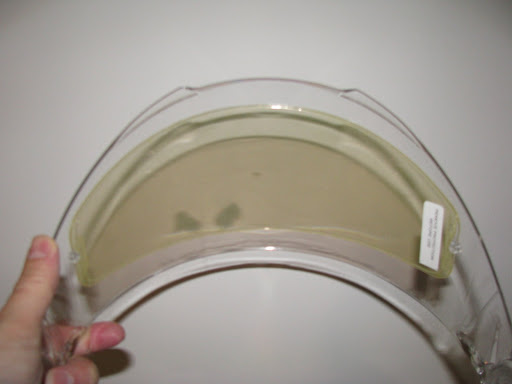

Ima Nolan Pinlock dodatak. Evo ja gledam u svoj na kojem piše NOLAN Pinlock Pat. Pend. slikal bi da imam fotić u blizini...

Dođeš u BIM i veliš JA bi jedan Pinlock...
I čiča ti da u najlonskoj vrećici Pinlock sa dva plastična gumbića, i to ti naplati 95 krznenih životinjica...
Ta plastika
je napravljena od neke điđi-miđi hi tech plastike koja ne prihvaća na sebe vlagu i ne magli se...
Ok, sad, ta plastika dođe na obje strane zaljepljena sa zaštitnom folijom protiv grebanja kao na displayu mobitela kad ga kupimo u kutiji...
Skine se vizir s kacige, opere se detaljno, i osuši bez mrvica itd itd...
Stavi se vizir na stol i rastegne približno vodoravno... (neće puknut'!!!)
Nasloni se pinlock kako bi trebao stajati i zabilježe se rupe di će se bušit plastični tipli...
Finta je u tome da plastični tipli drže pinlock čvrsto priljubljen na vizir te ako su rupe pre široke, onda to neće bit dobro, a ako su pre blizu jedne drugoj, onda opet ništ...
I kad se to odredi, skine se folija sa pinlocka i stavi se...

NFR ilitiga Nolan Fog Resistant system je isto TRADEMARK... Koristi isto neku plastiku šta se ne voli maglit, ali NEMA silikonski dihtung, i primjenjiva je sa obe strane... Čak je i preporučeno da ako se vrimenom 'izvisi' pa počne lagamo maglit, da se skine, lagano obriše, i stavi na drugu stranu... Drž'o u ruci, pit'o, i znan da svaki model (N61, N62...) ima malo drugačiji oblik... Pročitaj opis, negdi pri dnu...
http://www.nolan.it/catalogo_08.jsp?iditem=104&lng=en
Ti si kupija NFR za neku Nolan kacigu, i stavija je na svoju... Sve OK, ja san napravija istu stvar sa PINLOCK dodatkom za neki IXS kacigu... Ali, Nolanov dodatak NIJE Pinlock, nisu isti... Možda je starije proizvodnje taj tvoj, prije nego se PinlockTM zaštitija, ali to ti je tako...
:zubo:
O *****u miša, i vjevericu i ljute papričice...
 sad si me našo... Ja se tu spremam za sutrašnji veliki DAn, i sad moram vadit fotić, slikat s macro-m kacigu, odlazit na imageshack, uploadat, i pisat ovo, sam da nebi ispal lažov...
Evo upravo svježe slikano na mojem GREX viziru to što nije pinlock... ;D
Ili sam vrlo vješt u Photoshopu??? Ali za Photoshop stvarno nemam vremena...
