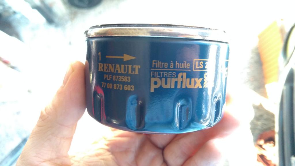

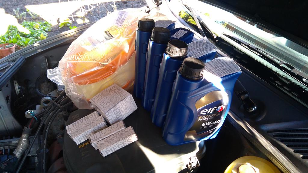

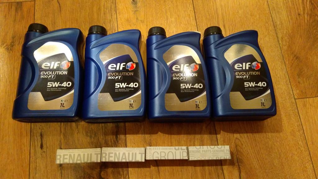

Kupio ulje i svjecice za svog ljubimca, samo najbolje za njega samo Francusko. Hvala gazdi Anđelku iz Lagerosa za sportsku cijenu

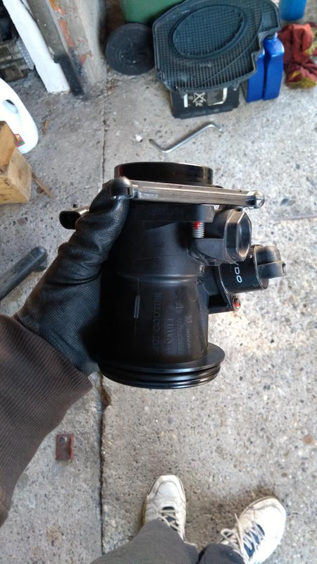

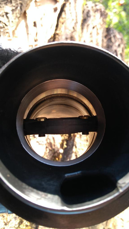

Napravio servis, sklopio sve i nekaj me pocelo jebat na naglo davanje gasa se prvo zatusi i padnu okretaji na 450 i onda tek primi gas. Promjenio usis zajedno sa motoricem ler gasa i opet isto, promjenio 4 seta svjecica opet isto.. j**** ti francuza..

Otpoji mu minus klemu na par sati,oce se zblesirat kad motoric ler gasa pocistis.
Potpis za ovo,ista stvar bila kod mene dok nisam otpojio klemu tj dok nije resetiran ecu

ja sam isto nedavno na cliu čistio klapnu i divljarila mi je pa sam otpojio klemu na 20-30min i posle sve ok

Sad radi super i prima gas super, doduse pod cokom je pa je i logicno budem vidio kad se zgrije dal bu opet srao kvake.

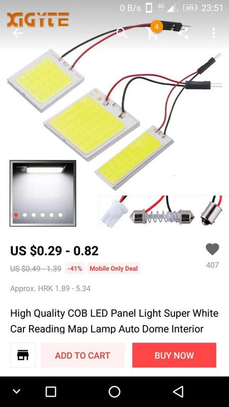

Razocaran losim osvjetljenjem one unutarnje lampe u kabini koja zdere puno struje a svjetli ko kukcu iz guzice odlucih kupiti neke led panele pa se poigrat sa tim, bas me zanima jel bude velika razlika
