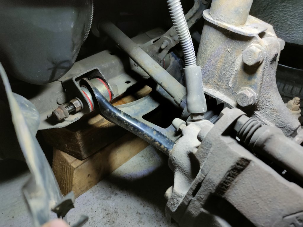

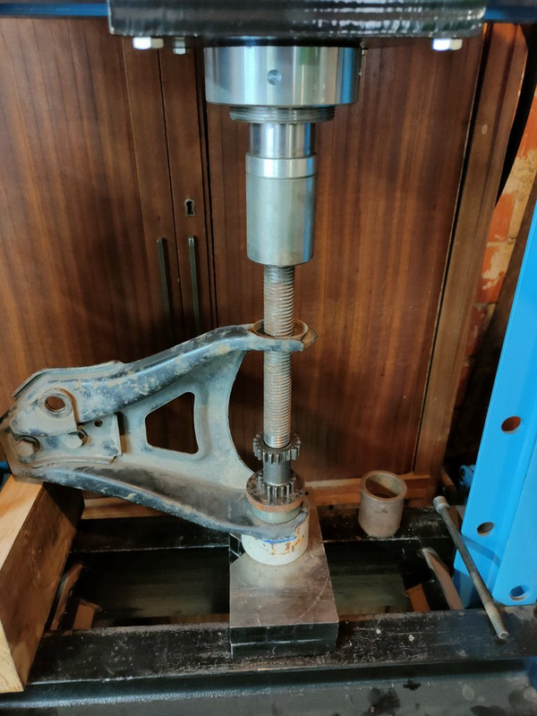

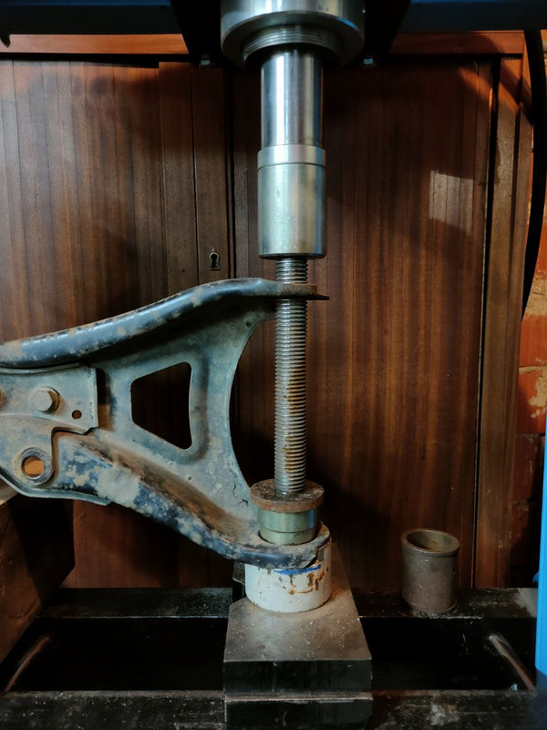

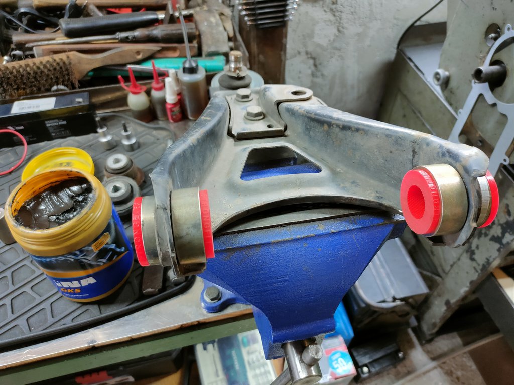

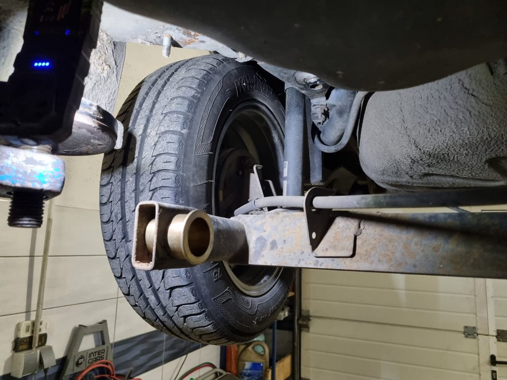

To i mene zanima da li bude ikakve promjene u voznji i udobnosti. Citao sam svasta da to nevalja pretvrdo auto nabija pa do toga da ljudi pisu kako nema promjene sve je isto baceni novci uzalud, sad cu napokon sam isprobat a i nadam se da ce bar duze trajati od standardnih gumenih koji vec nakon 2-3 godine popucaju od "nepravilne" voznje kao ovi koje smo ispresali. Te smo ja i stari prije 4 godine ugradili a sad su vec za smece. Takoder primjetio da je jedna kugla u banani, budem vidio kad se sve sastavi dal ce bit potrebno radit špur, ako da onda cu prije toga obje kugle zamjenit ako ne nek se ove klimave jos voze do proljeca/ljeta pa ih onda zamjenit

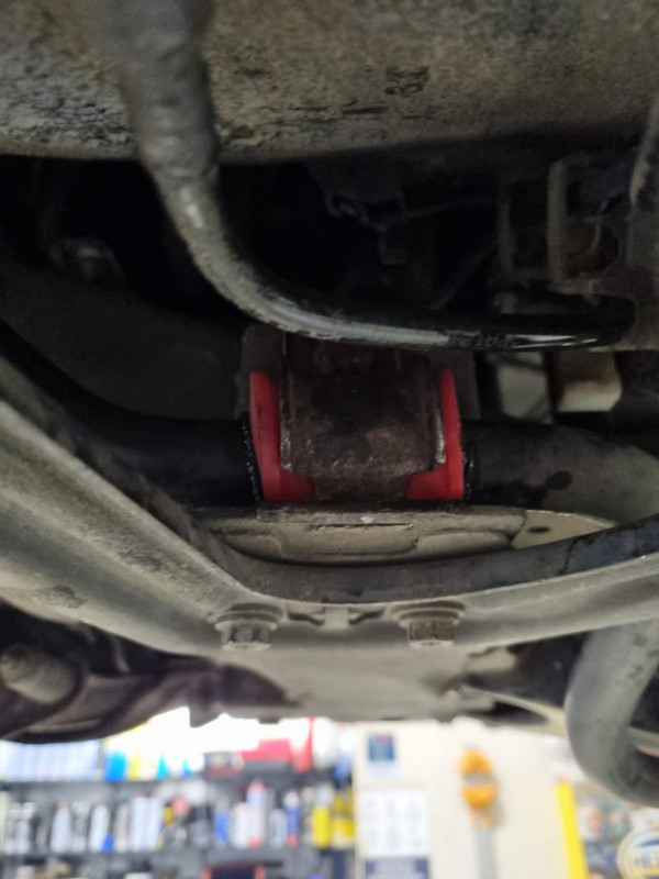

Kod selena je bitno da ih ne stegnes dok je auto iskreveljen na dizalici pa onda spustis jer ostanu napeti i brzo odu. Uvjek sve naheftati, pa spustit auto i onda stegnuti da selen nebude napet u tom "nultom polozaju".

To znam tako je i odrađeno kad smo stavljali ove zamjenske selene al s obzirom kolko su slabasni i malih dimenzija divlja voznja ih svakako ubije, a najvise naglo startanje, saltanje iz 1. u 2. i kocenje, od ovih ocekujem duzi vijek trajanja i bolju krutost.

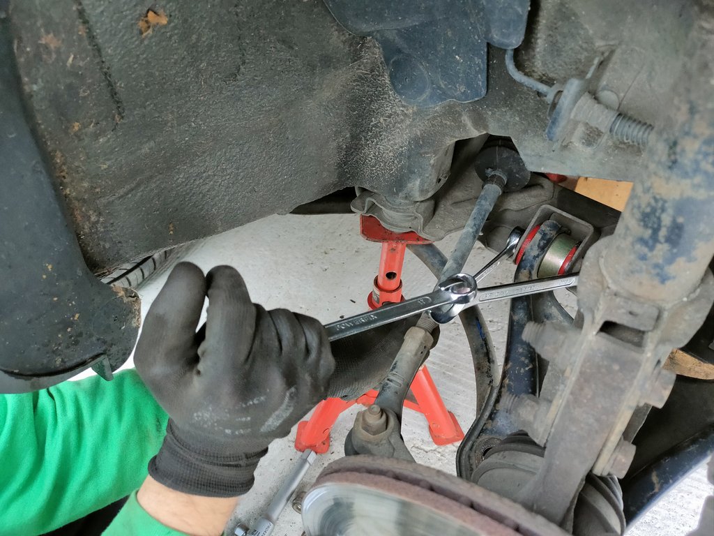

Sutra ak nebu kise ostaje nam zamjeniti na mostu selene od stabil štange i staviti takoder strongflexe sa spoj štange sa škarom, zadnji most ce doc na red kad se napravi custom alat za ispresavanje

inace samo odvidas poluosovinu i povuces cijeli rukavac van kad vracas vilicu, ide puno lakse

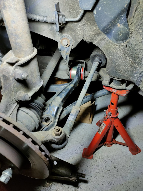

Stotinjak km odradeno samo sa strongflexom na skarama i primjecujem prve utiske, auto je kruci, za nijansu vise nabija po grabama i sahtovima, na kocenju se osjeti da vise nema cimanja napred nazad uglanom nema vise one francuske mekoce. Jos da ove dane sjedne i na ostatak ovjesa pa cemo vidjet kompletnu sliku, morat cu i spur radit jer sad vuce malo u stranu

Kola su gotova, sad je kompletan ovjes u strongflexu, usput promjenjeni svi lajtunzi od kocnica, na proljece malo porjesavat hrđu i autic će služiti jos dosta dugo. Plan je vozit ga dok ne postane oldtimer a ne fali mu jos puno, samo 9 godina. Sutra moram špur riješit i do limarenja je to sve ulaganje.
Ponasanje na cesti je neusporedivo bolje u odnosu na prije sa starim razvaljenim gumenim selenima. Povukao bi u stranu ovisno s kojom sam pogodio šaht ili malo vecu rupu, sada toga vise nema. Veselim se svakoj voznji u ovom krampu od auta :D, sreca je u malim stvarima

Dobro izgleda podvozje s obzirom da je toliko godina izloženo Zagrebačkim zimskim uvjetima, očekivao sam puno gore.

Kaj je to za toyotu? Jesi selene vani kupoval ili kod nasih frizera?
Odg: Clio s guzicom :)
« Odgovori #338 : 16 Studeni, 2021, 08:56:20 »
Ja sam mislio da je to nogar od skuta :laughing7:..... onda vidim cipele u ćošku... Jbt pomislim koliki je to skut :laughing7:
