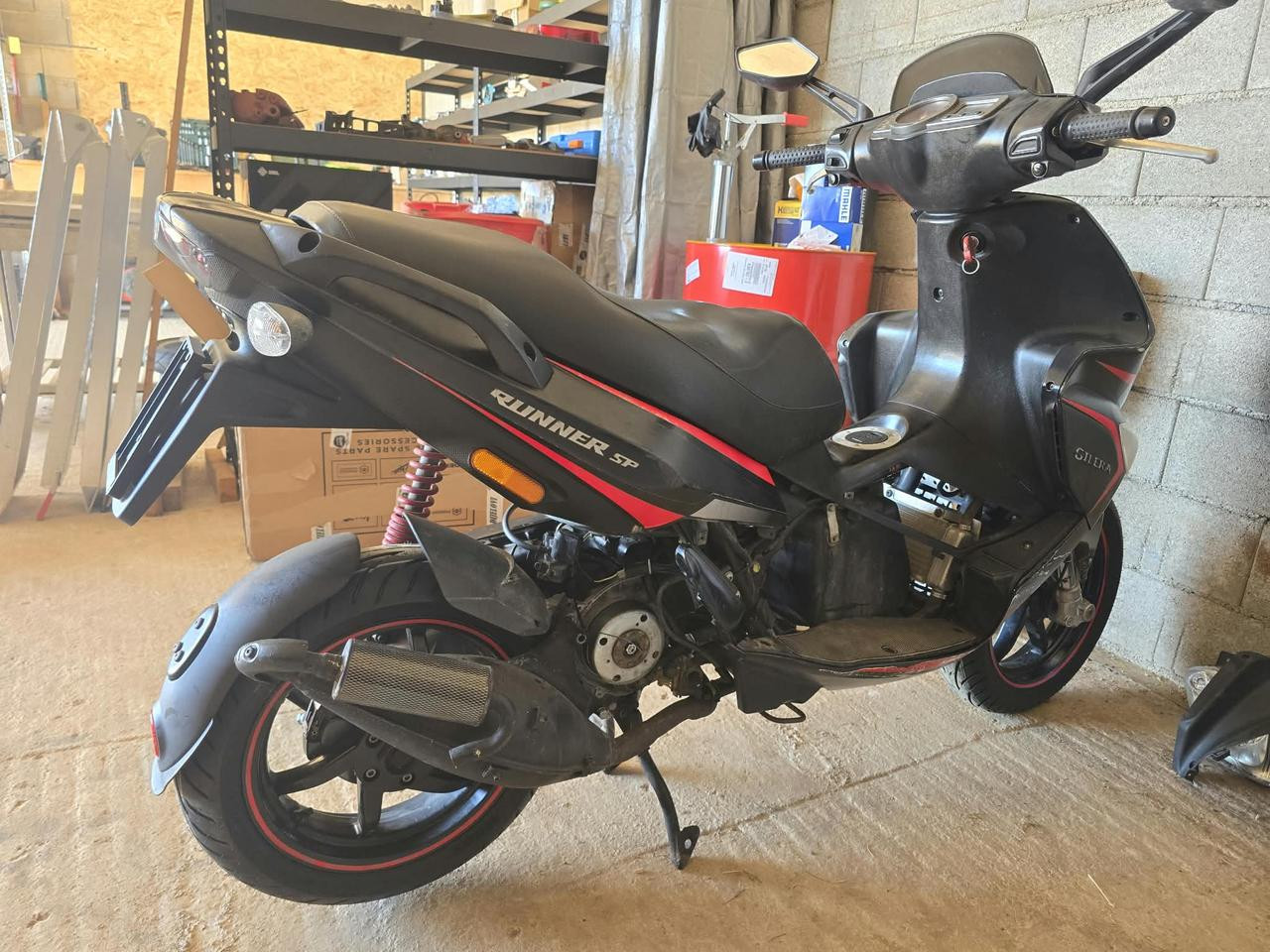

Stiglo danas jedno zapušteno zamorče, sa prozujalim ležajevima... ali jako jako dobrim plastikama (donekle) ... Po prvoj procjeni, ima nešto sitno ulaganja u skuter, te nova radilica, ležajevi, semerinzi, vodena pumpa, ležaj getribe, i općenito servis i pregled zapuštenih servisnih dijelova... Gume su dobre, ali najviše što bode oči je sjedalo koje će ovih dana biti poslano na tapeciranje..

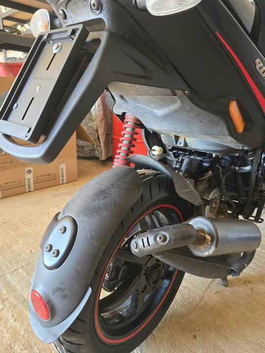

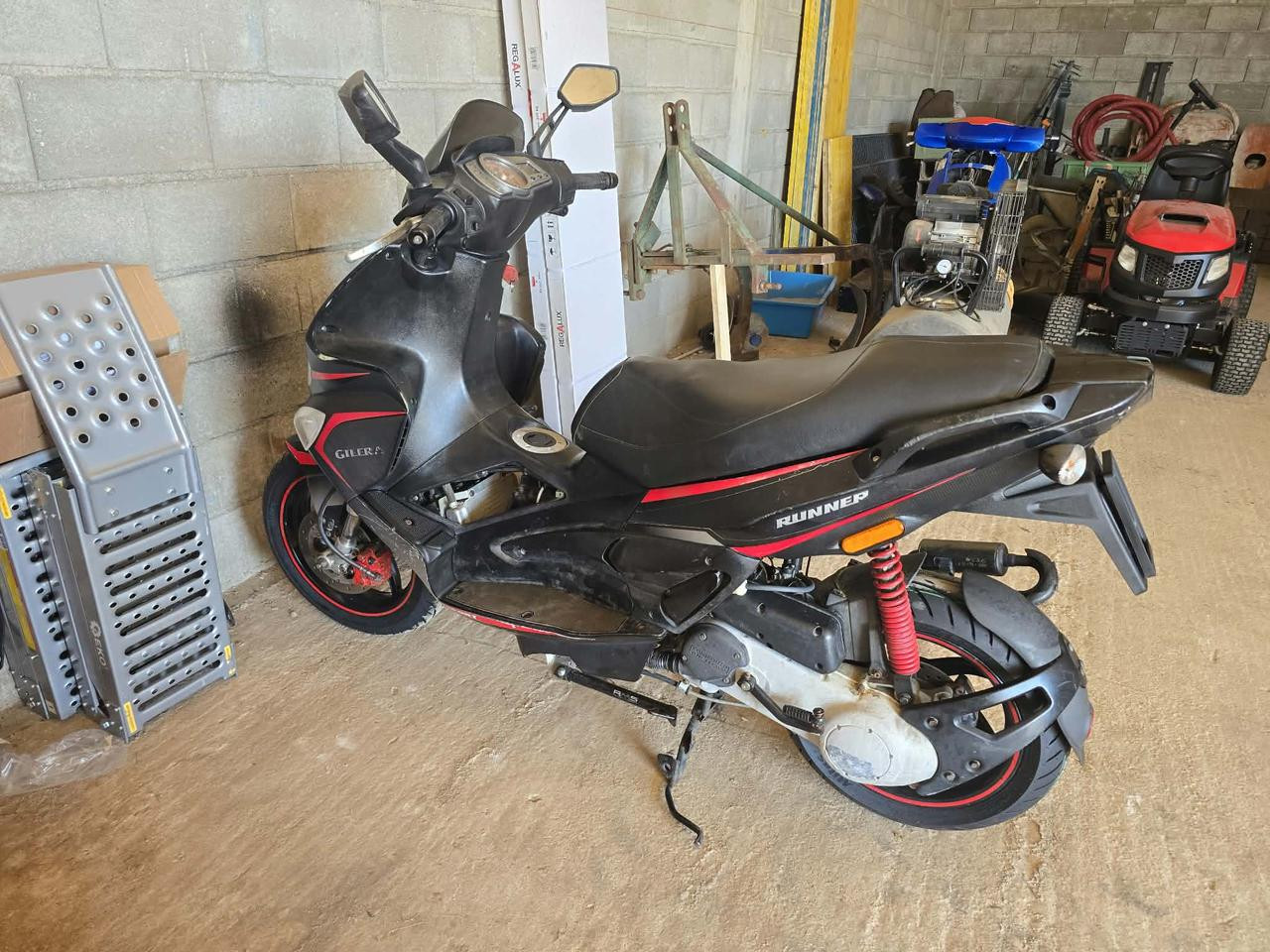

mali napredak, poskidane su plastike jer je uletio drugi projekt, pa sam odradio neke kombinacije. Malo je zapušteno zamorče kako bi naš drug govorio, ali ništa što se ne može srediti uz malo ljubavi, volje i truda...

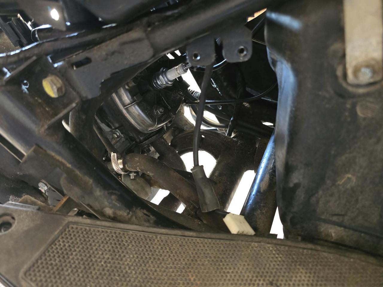

stigli i novi dijelovi

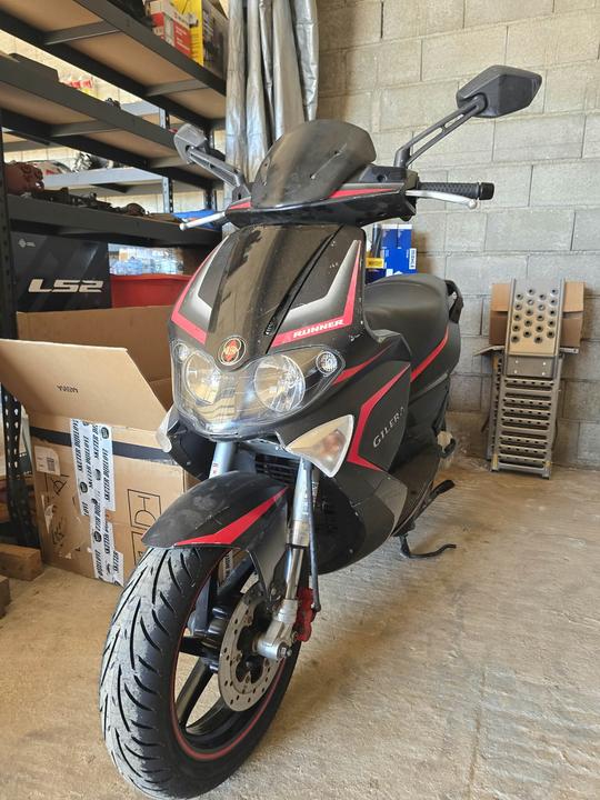

Uglavnom, odjednom nije bilo iskre, ustanovio sam da bi trebalo to biti do lulice ili bobine. Kako sam sa sve manje živaca, odlučio sam naručiti novu OEM bobinu sa lulicom. To će doć nekad uskoro kad skupim više toga za narudžbu.
Posli toga, složio sam plastike nazad na skuter, povario puknute koje su bile, i napravio što bolje da izgleda, sve žabice su nove kao i šarafi. Ostalo je još nabaviti šarafe auspuha i vratiti poklopac magneta. Stavljeno je novo sjedalo ofc..
