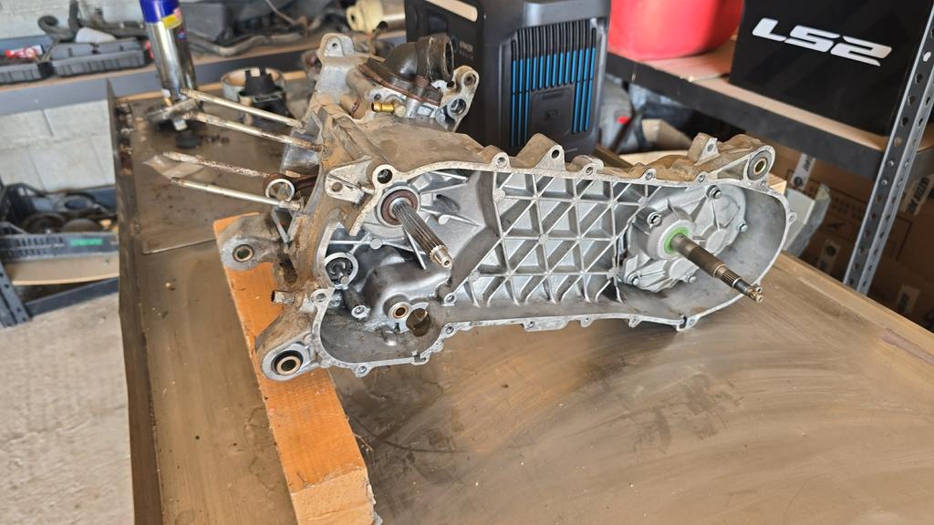

uglavnom, fotke sam okačio, skinuo sam i rastavio sam mašinu... izvadio radilicu sa prozujanim ležajevama i ogolio blokove te ih dobro sa miniwashem isprao...
u prvoj turi dijelova naručeni su: koyo japan - ležajevi radilice, sekundara getribe (ležaj kotača), ležaj dekla, corteco semerinzi istih, oem vodena pumpa, oem radilica, RN2C svjećica, oem filter zraka, akumulator, i znak Gilere naprijed... za sad ništa dalje nisam naručivao i uz slaganje dalje trebao bi sve ostalo imati na lageru, osim remena (nisam znao da je toliko ubijen) i eventualno zadnje gume koja mi je na oko čudno pojedena (DOT1020g) ...

« Odgovori #11 : 08 Rujan, 2026, 20:22:46 »
Složena radilica, ležajevi, semerinzi, vodena pumpa i getriba. Sve zalipljeno loctite 510, te ubacio kajlu, namotaje i magnet te anlaser. Dalje nisam išao jer je klip ubijen njegov originalni i sad tražim drugu termogrupu 50 ili 70 ... još ćemo vidit na što naletim za adekvatne novce, to ću da i ugradim... najbolje bi bilo samo 50cc oem jer imam par setova brtvi i gumica za njega  :icon_tongue:
