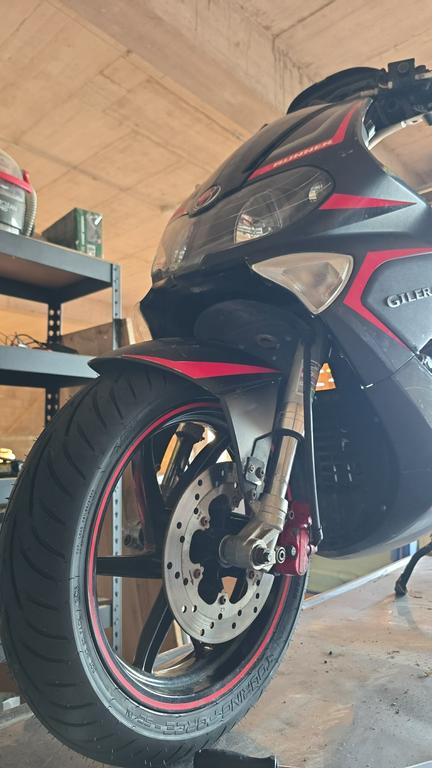

Stiglo danas jedno zapušteno zamorče, sa prozujalim ležajevima... ali jako jako dobrim plastikama (donekle) ... Po prvoj procjeni, ima nešto sitno ulaganja u skuter, te nova radilica, ležajevi, semerinzi, vodena pumpa, ležaj getribe, i općenito servis i pregled zapuštenih servisnih dijelova... Gume su dobre, ali najviše što bode oči je sjedalo koje će ovih dana biti poslano na tapeciranje..

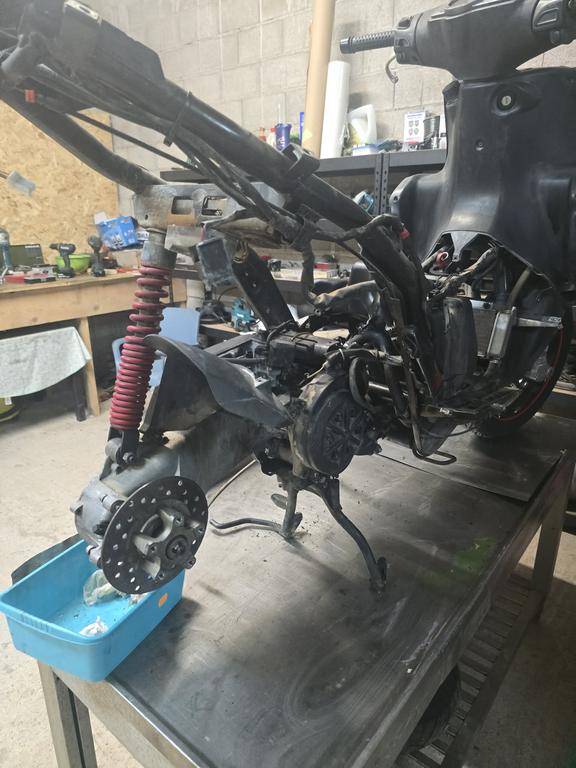

mali napredak, poskidane su plastike jer je uletio drugi projekt, pa sam odradio neke kombinacije. Malo je zapušteno zamorče kako bi naš drug govorio, ali ništa što se ne može srediti uz malo ljubavi, volje i truda...

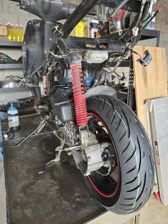

stigli i novi dijelovi

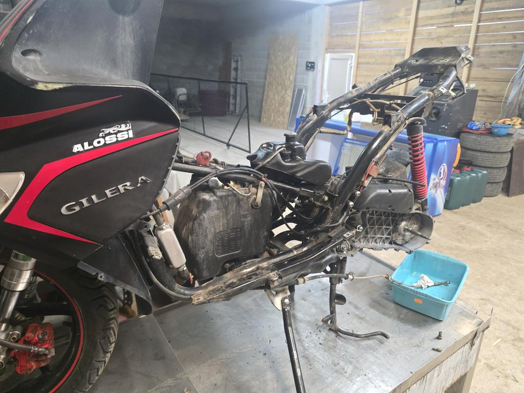

Rama čeka pranje

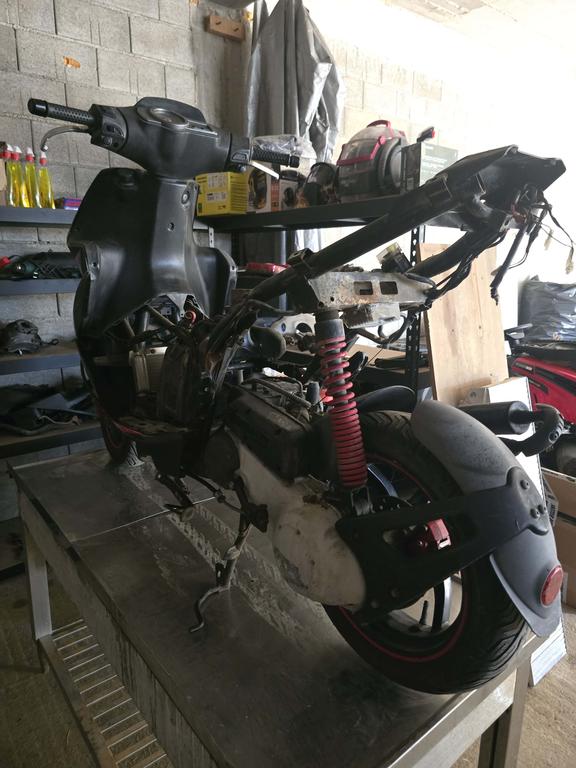

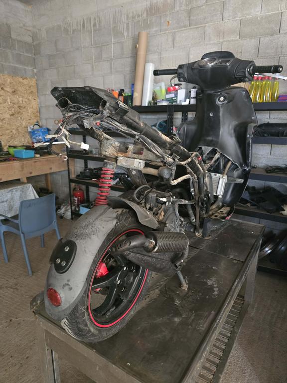

uglavnom, fotke sam okačio, skinuo sam i rastavio sam mašinu... izvadio radilicu sa prozujanim ležajevama i ogolio blokove te ih dobro sa miniwashem isprao...
u prvoj turi dijelova naručeni su: koyo japan - ležajevi radilice, sekundara getribe (ležaj kotača), ležaj dekla, corteco semerinzi istih, oem vodena pumpa, oem radilica, RN2C svjećica, oem filter zraka, akumulator, i znak Gilere naprijed... za sad ništa dalje nisam naručivao i uz slaganje dalje trebao bi sve ostalo imati na lageru, osim remena (nisam znao da je toliko ubijen) i eventualno zadnje gume koja mi je na oko čudno pojedena (DOT1020g) ...

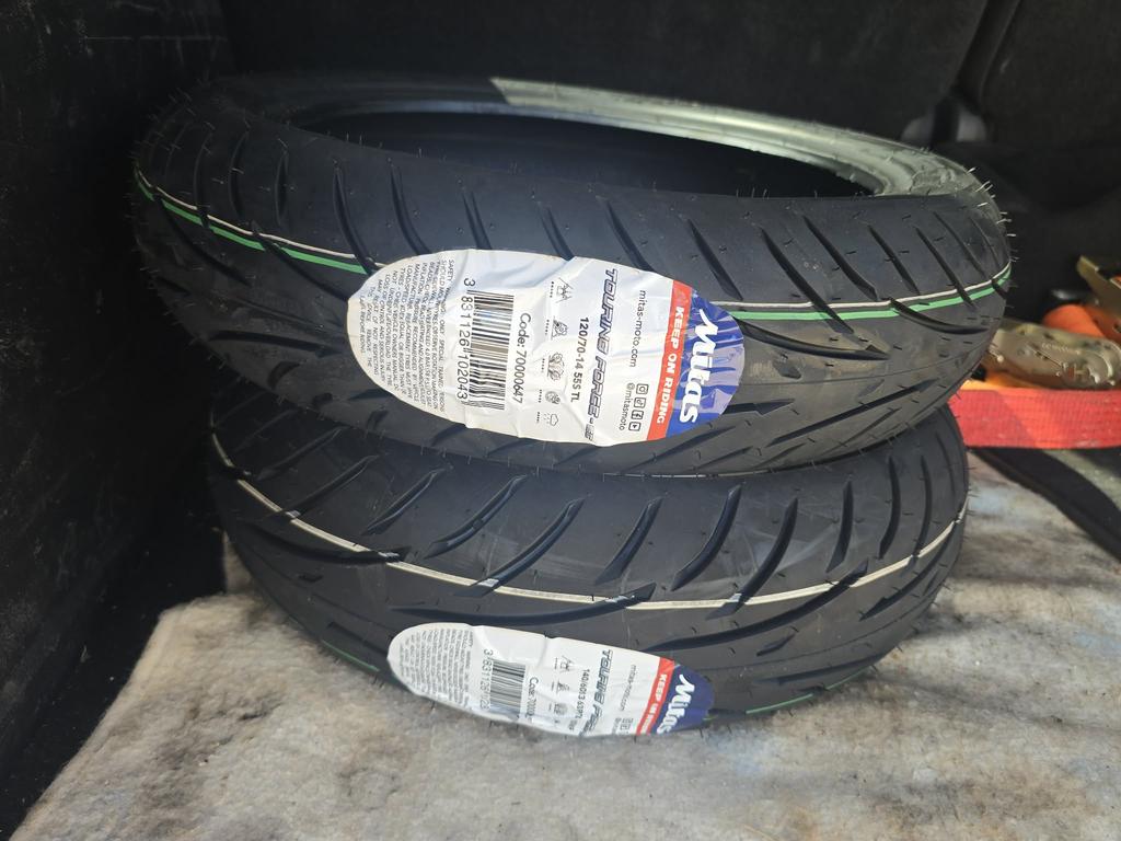

Fali mi mikroremen i vrimena za otić na montiranje guma na felge od runnera... nikako i nikako ne stignem..

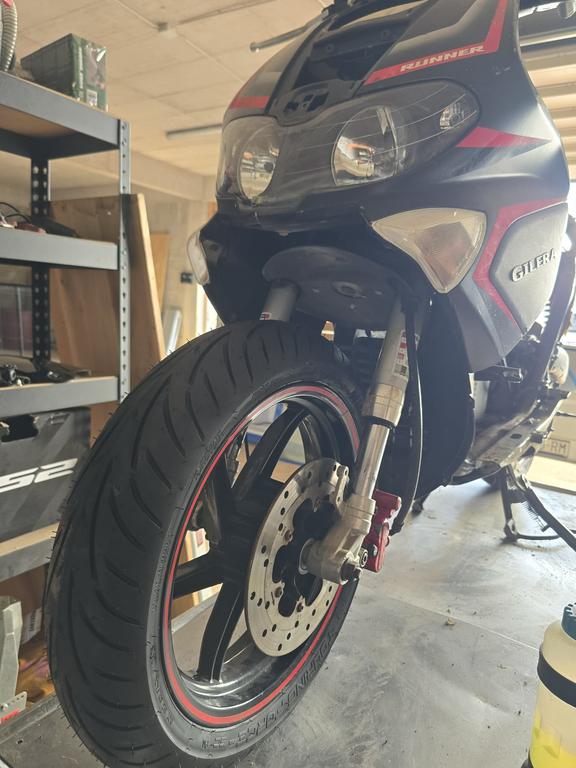

« Odgovori #14 : 15 Rujna, 2026, 21:31:20 »
Montira gume, prednji blatobran, mikoremen također kupio i montirao, ali nisam glavni remen pa mi se nije dalo paliti skuterče... uglavnom nabacio i kadu, i maknuo ga sa stola da probam druge projekte složit.. i da, složio nov aku za njega, i ostavio ga van skutera... opijeskario i reparirao zadnju čeljust, pofarbao autolakom, i motirao
