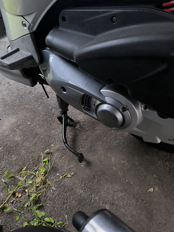

Evo konaćno sam i namontirao plastificirane dijelove gore.

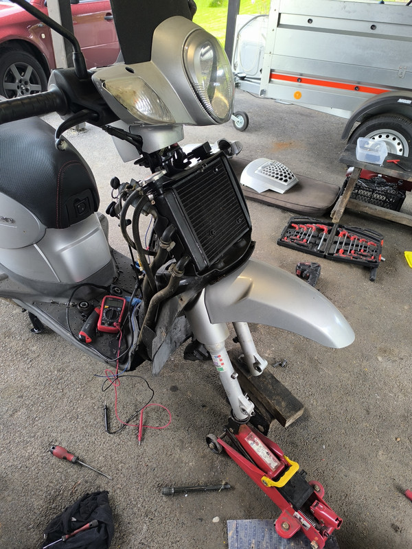

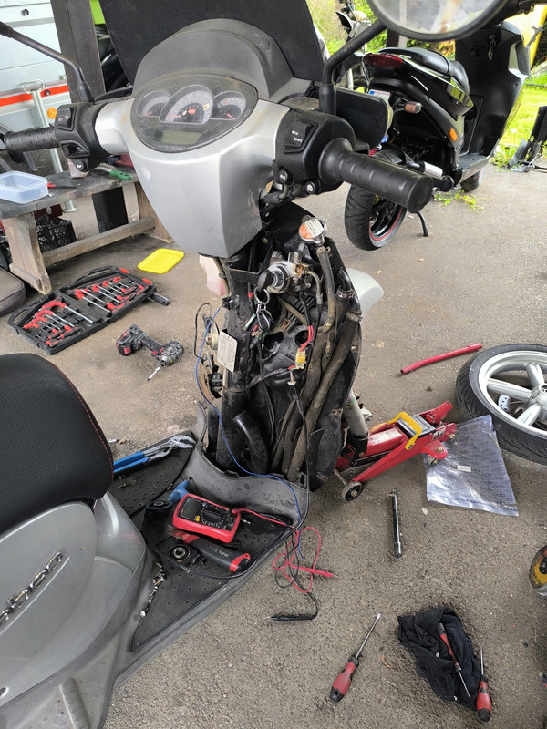

Prestao mi je opet brzinomjer raditi, pa sam rastavio sve kako bi ispitao ožićenje i sam pinjon, izgleda da je krepala njegova sama eloktronika unutra i ja je ne mogu spasiti.
Pošto je novi pinjon 133e probao sam spojiti pinjon od Piaggia NRG-a koji ima isti broj zica, ali na žalost ne funkcionira i ne pokazuje ništa, tako da nemam neke opcije osim kupiti novi.
