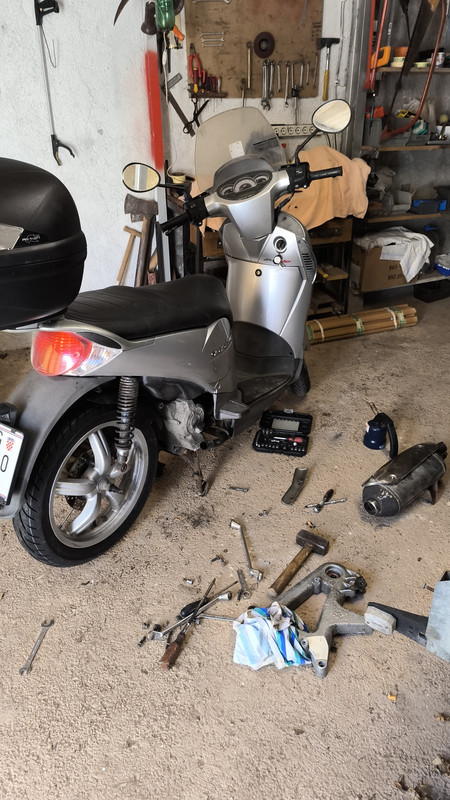

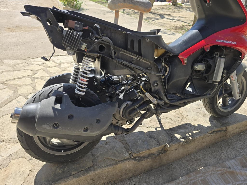

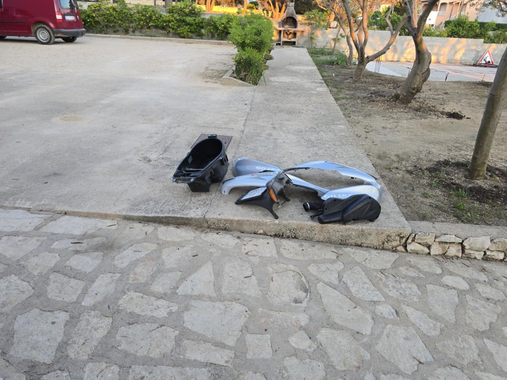

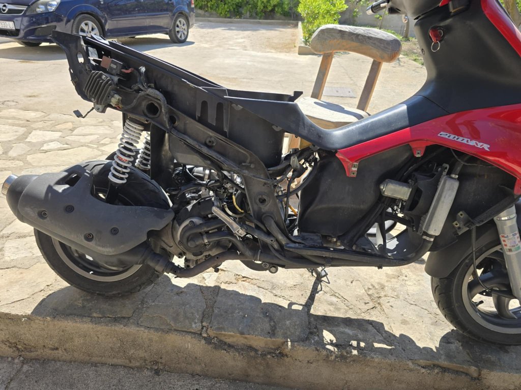

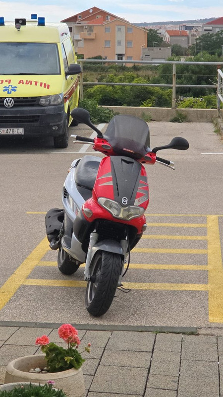

Stiglo novo daily drive vozilo, nemojte pitat zašto najodvratniji skuter ikad jer je bio ultra povoljan i preko poznanika. Stajao je zadnjih 5g pod ceradom, tako da ga je vlaga malo napala i neki dijelovi su pohrđali, gume dotrajale, čeljusti blokirale, sic pukao po šavu, akumulator umro, rega istekla i trebalo je detaljan servis napraviti.Ali generalno na okupu, osim što su zmigavci malo poljepljeni trakom.
Na satu je 16900km i naravno ni pinjon ne broji kilometre niti pokazuje brzinu, ali to sam tek kasnije vidio...
Uz skuter je išao kofer i original cerada njegova.
Nakon 2g stajanja spojili smo aku i na zub je kresnuo, lijepo radio i to je bio razlog zašto sam ga uzeo.
Evo i koja slika kad smo ga dovezli.

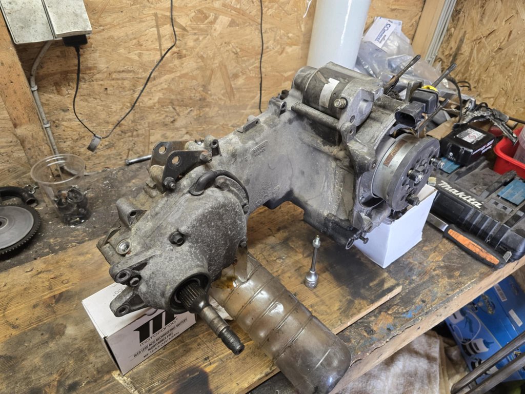

Za početak sam odradio komplet inspekciju i servis
raskopane i preslozene čeljusti
novo kočiono ulje
ulje u mašini 5w40 eni
filter ulja
zračni filter sa airboxom opran i nauljen
Rolice provjerene, u tvorničkoj toleranciji, olakšane sa 12 na 10.8gr
Feder centralni još uredan po manualu
federi kvačila crveni najtvrđi iz seta za leader mašine
remen oem novi
polutke otvorene,očišćene i stavljena nova grafitna mast
nove zadnje pločice
nova svjećica denso

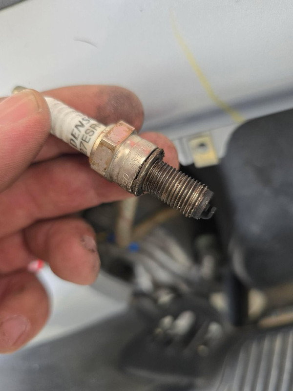

novi akumulator
ugrađen veči kofer od 35L sa alu platom ispod njega

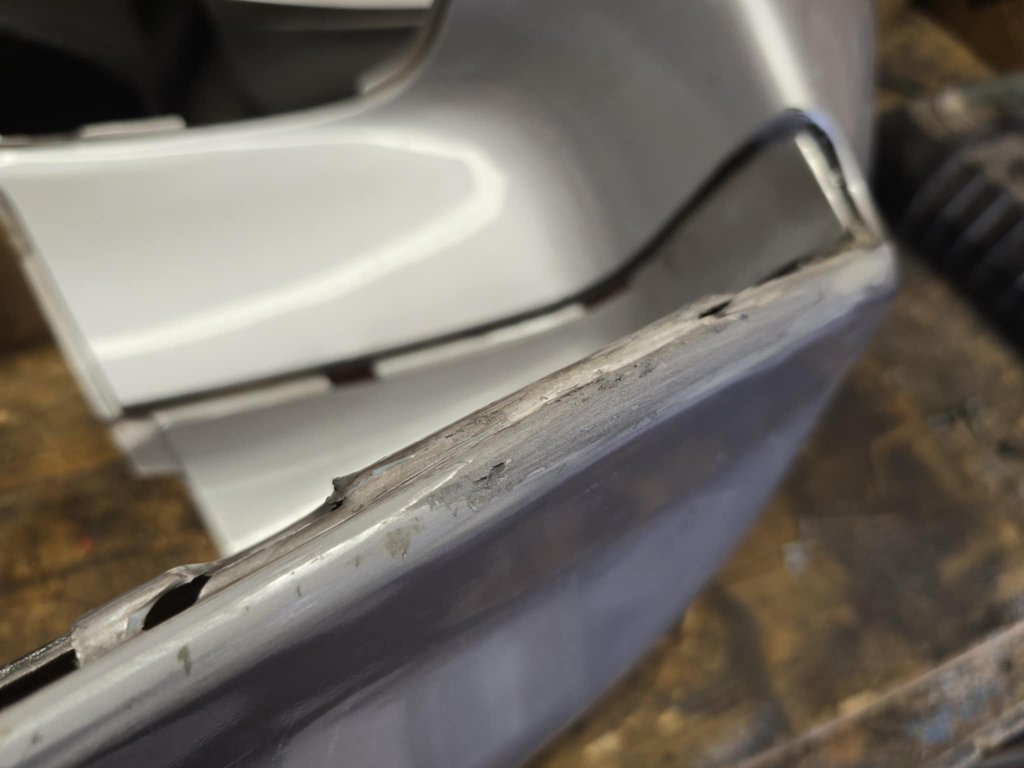

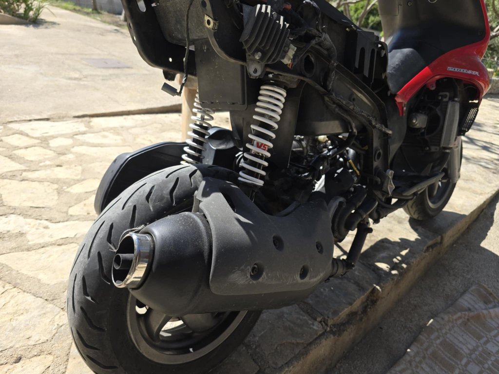

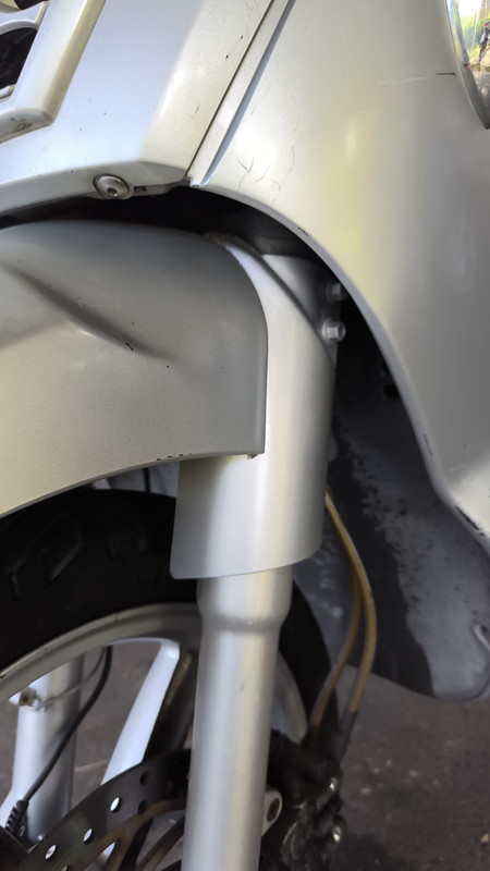

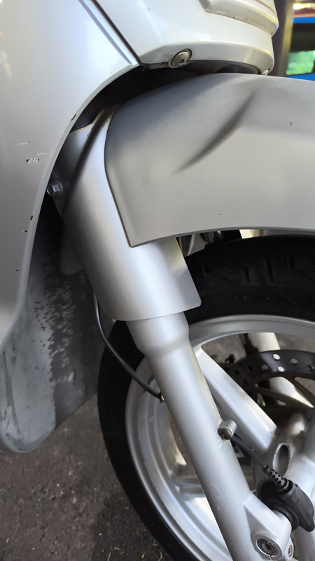

Malo je onda estetski poriktan samo za regu, opran, pofarban hrđavi lim na vilicama, skinute oznake s jedne strane jer je pola slova falilo, malo ušprican prednji blatobran itd.
Popio cugu s Matijom i regao skuter, čak je i novu podlošku za tablicu dobio.

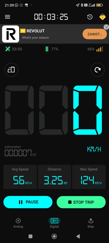

Evo ga regan i odma spreman da ide na more, pa će se tamo drljat tjedan dana...

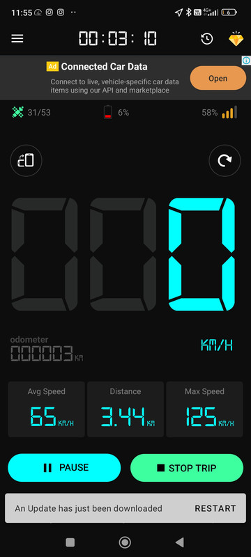

Isprobao sam ga ja još dan -dva po ZG-u prije puta da nebi bilo nekih izvanrednih pi*darija pošto je dugo stajao. Ostao sam ugodno iznenađen kako taj 200cc (zapravo 181cc)skuter ide.
Mali puni 124-125gpsa ko iz šale, ima ekstremno dugu getribu.
omjer je 9.5 okretaja zvona za jedan okret kotača koji je 16cola.

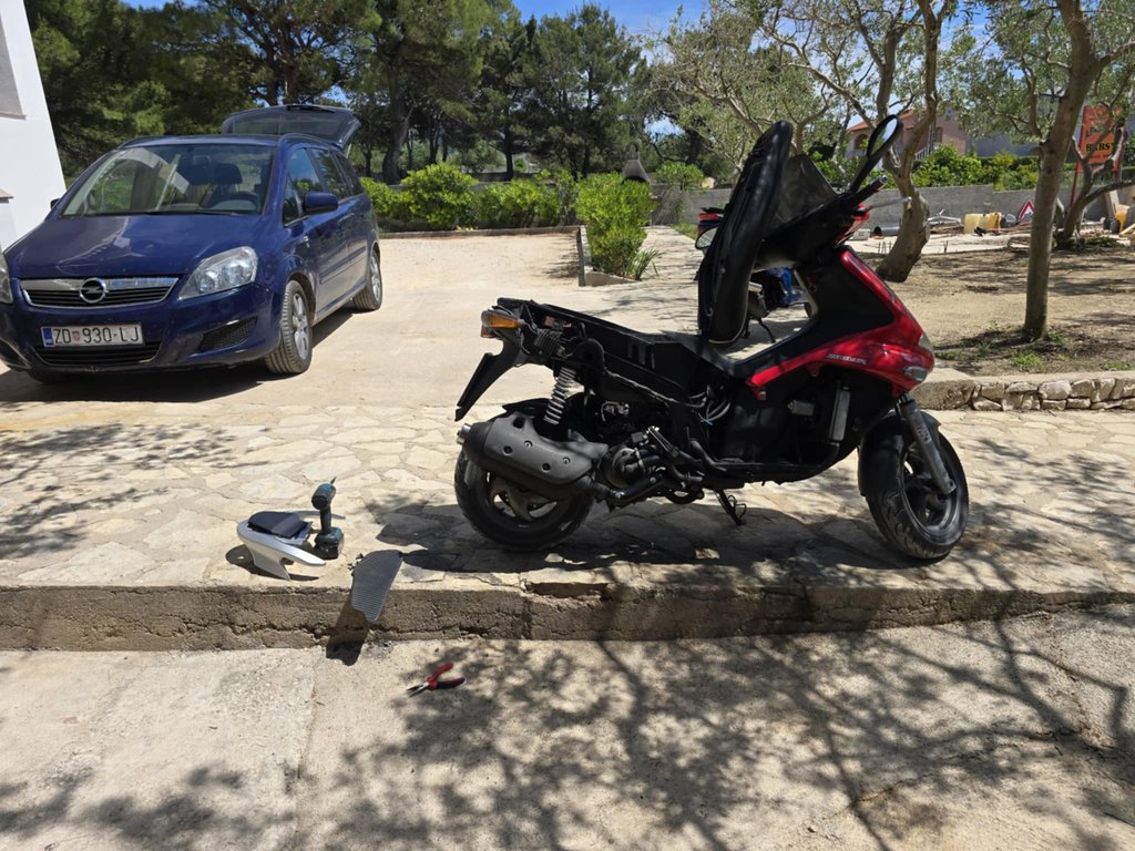

Na moru je naravno bio show. Uputili smo se u Knin na 5.8, dan prije smo pokrpali crvom moju zadnju gumu i odlučimo se ići frend i ja na mojem, a drugi frend sa KLE-om,. Ideja je bila da nas 50cc ne usporava previše pa smo s ovom kombom otvorenom cestom bili brži.
Sve je bilo oke dok u Erveniku nadomak Knina nije izletio crv i ispustila guma. Sreća u nesreći je bila što se to desilo 200m od poznatog restorana Kod Pere koji je bio krcat ljudima, pa smo tamo uspjeli skrpat gumu sa crvićima koje smo ponijeli i napumpat gumu sa pumpom koju smo užicali od lika koji kolje janjce.
Odg: Aprilia Scarabeo 200 i.e - dario007
« Odgovori #7 : 17 Kolovoza, 2024, 02:29:56 »
Naravno da bez problema nije uspjelo izdrzat do izlaska iz Knina , a uz to što je flisnula guma počelo je nešto i mljet iza kod getribe/kotača. Zaključili smo da se sasuo ležaj kotača u supportu, pa je sad frend koji je bio samnom prešao na KLE na kojem je kofer postavljen tako da se dvoje praktički ne mogu voziti, ali nije bilo nekog izbora... Onda je opet pred ulazom u Šibenik crv izletio i guma ispustila. Tu u pomoć pristiže Lukazikaovic s foruma kojeg sam zvao kao đoker zovi i baš na sreću je bio par kilometara od nas na selu i imao je kompresor da nam dođe napumpat gumu, mi smo to opet skrpali s tim nevaljalim crvima.
Hvala Luki što je izašao u susret, dužan sam uslugu za ovo :)
Uglavnom tu već zaključujemo da ti crvi ne valjaju i kombiniramo kako ćemo i šta, praznik je i osim pumpi ništa ne radi. čak je Luka zvao svog vulkanizera da otvori radnju i pokrpa nam gumu, ali čovjek naravno bez 100e ne otvara radnju što nama nije bila opcija jer je guma stara 11g i nema smisla davat tolike novce za krpanje, pa idemo na rizik dalje i smišljamo di kupit one sprejeve za krpanje i pumpanje guma pa odlučujemo stat na sve pumpe koje su usput.
Našli mi to na prvoj pumpi i uzimamo dva komada, kao jedan bude nam dosta, ali nek bude i drugi za rezervu.
nearest station to me now
Naravno sad je crv ispao na najgorem mjestu kojem je moglo, u sred zavoja na Šibenskoj obilaznici poslije samog izlaza iz tunela i ne mogu se nigdje sklonit da me netko ne pokupi. Nekako smo se spustili na sam trokut kod uključenja
Naravno ovaj mulec sa KLEom je odletio od nas i onda se preko kontra smjera vratio do nas( u međuvremenu se ovaj vratio vozit samnom jer mu se kičma prefrkala ko upitnik).
Mečemo zadnji crv i pumpamo gumu sa pjenom iz spreja, naravno morali smo iskoristit oba dva jer jedan nije bio dovoljan.

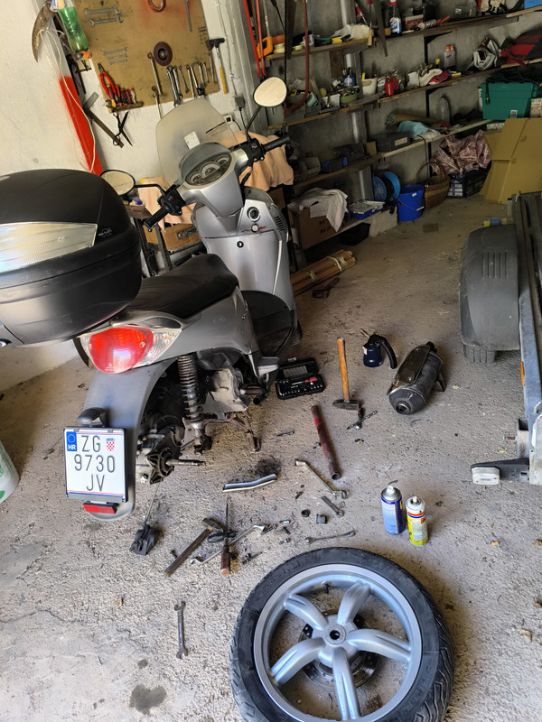

I tako smo došli na par kilometara od Vodica i trka me frend, eeee prska me sprej i pokazuje mi ruke kako ga je poprskalo. Nije baš ugodno kad ti flisne guma na 7-8 banki, a ekipa se napikava na guzicu. Još frend maše s rukama umjesto da se drži pa sam malo manevrirao, sreća svaki put smo prošli bez pada.
Eto smeče od spreja nije se skorilo i uz to što je guma opet izbušena sad je i sve živo isprskano s tim smećem od spreja koji je ljepljiv.
Tu je naravno bio kraj igre jer više nemamo crvića, pa su dečki otišli u Pirovac po kombi i prikolicu, a ja sam čekao na cesti skoro 2h dok se nisu vratili, potovarili i gas u apartman.
Slijedeće jutro sam odmah zvao sve vulkanizere u uzoj i siroj okolici i nađem ja gumu kod Auto Antonio u Šibeniku( malo unikatna dimenzija), kaže evo kreće kombi iz Splita može mi dovest gumu za Šibenik. Reko okej može, koliko to košta?
Veli lik" aaaeee to ti je ravno 100e nemaš izbora" a u Web shopu guma piše da košta 62e. Velim dobro javim se i mislim si nedam ti g#vn#ru 100e pa makar se ne vozio ni dana više na moru.
Ajmo đoker zovi, Markaneeee(chalenbeen) pomagaj di u Zadru mogu nać gumu ove unikatne dimenzije? Kaže zovi HVZ vulkanizerstvo Zara, ako oni nemaju onda teško tko ima.
Zovem ja tamo kažu evo ima jedan Mitas na stanju 60e cijena montaža i balans su vam gratis kad kupite gumu kod nas. Rezervirao ja to na ime i otišao u garažu skidati kotač. Nešto sitno alata smo ponijeli, ali gazda ima garažu sa ponešto alata pa nam je posudio sve što bam je trebalo, iako se i Marko ponudio da će sa Paga donijeti bilo što ako treba...

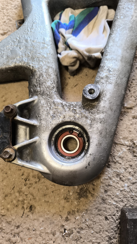

Tako smo mi to demontirali, otišli za Zadar, tamo zujali, frend si je i kacigu kupio usput, smontirali tu gumu, kupili ležaj supporta u Tokiću jer se rasuo. Zvali Marka da pomoć trebamo jer ćemo peć roštilj i da dođe pomoć to pojest i popit pokoje piće s nama.
Eto i to smo pošerafili, dalje nije bilo pi*darija...

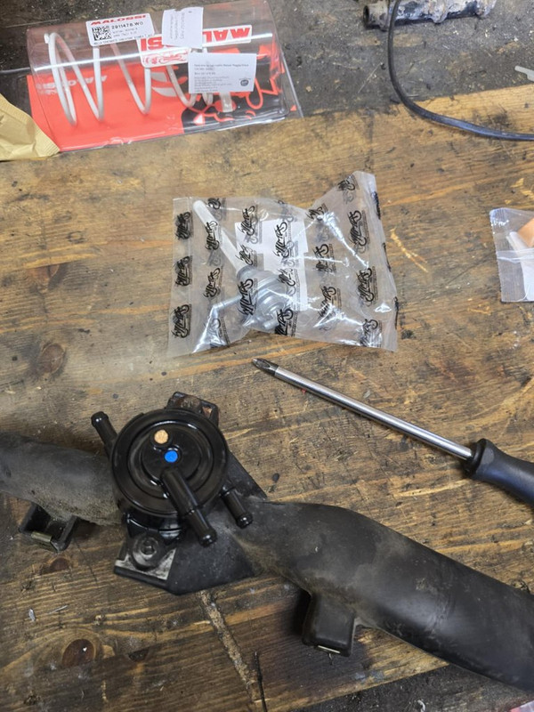

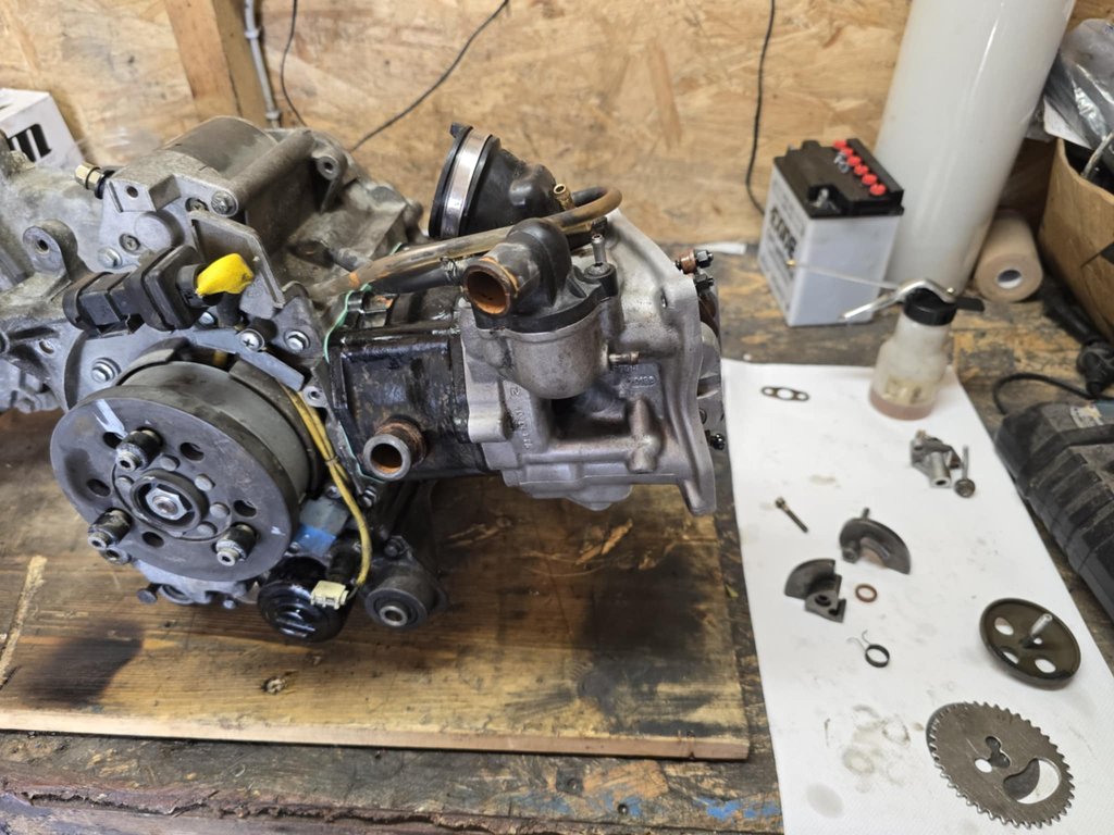

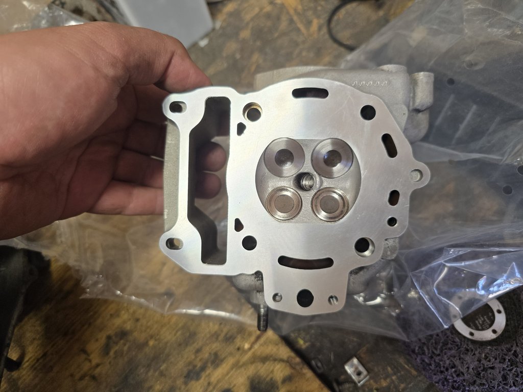

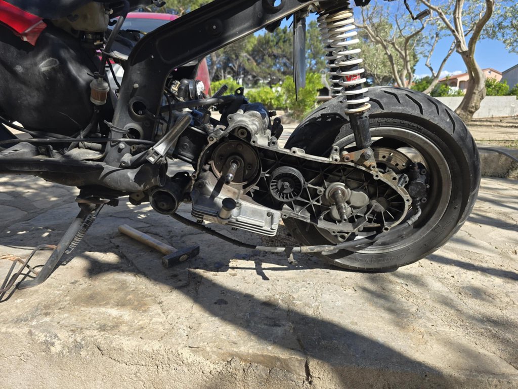

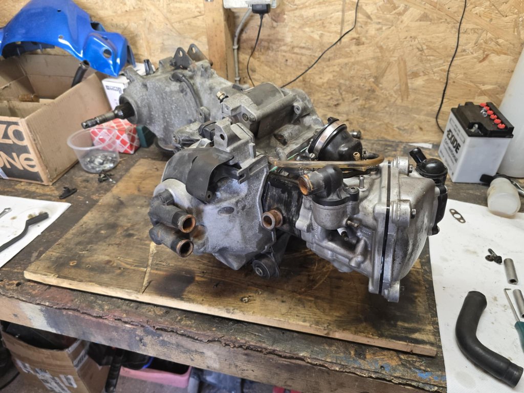

Uočivši kako skuter ima dosta mlitav start odlučio sam kod Zvonkeca potokarit ventilvar i variomat kako bi remen sišao niže u startu. Tom preradom smo dobili 1.5mm u dnu i stanje se dosta popravilo, ali još uvijek nisam skroz zadovoljan. Na žalost nisam slikao postupak tokarenja, ali radili smo već prije te stvari pa tko prati zna o čemu se radi.
Istestirao sam i ponašanje okretaja u ubrzanju i zaključio da mi treba još okretaja. Trenutno da 10.8gr vrti oko 7200-7400rpm u ubrzanju i već na 85-90 gpsa počinje odlaziti u prevrtavanje. 9000rpm imam na 117gpsa, a na krajnjoj od 124-125 dolazi do 9850 rpm i nejde ni okretaja višlje. Blokadu ne čujem, ali lako moguće da je tu. Trebao bi probati na nogarama ima li blokadu i gdje je....
Slijedeći planovi u vidu performansi je podići okretaje na nekih 8300rpm u ubrzanju jer mi se tu učinio najjači, a kasnije možda probati i da Techpulley ili Dr.pulley rolicama. Preškrt sam dat 130ak eura za sportski variomat za sad...Nanjušio sam da 250 i 300cc agregati imaju 21x17 rolice dok leaderi i ova kemija kineska imaju nazivno 21x17 dok su na šubleru mjere 20.6x17, tako da ću probati i sa dlaku većim rolicama ukoliko negdje nađem kakav rabljeni set. Za sad sam od Zvonkeca iz šteka izvukao 20.6x 17 od vxra koje će služiti za olakšavanje i testiranje prije finalnog određivanja težine.

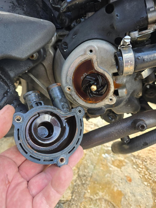

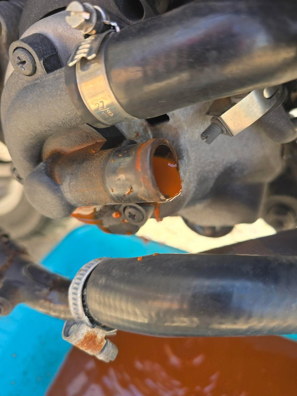

Inače na moru je procurila i vilica pa su kupljeni novi semerinzi i lezaji volana, usput je plan staviti novu prednju gumu koja je također naručena te probati osposobiti elektronski puž ako se nije raspao. Uz to još ima malko krpanja plastike volana, poliranje ili lakiranje vizira i nabavka vanjskih plastika prednjih žmigavaca.
To je generalno to što se tiče nekih radova u dogledno vrijeme, a dalje se voziti, pa na zimu riješiti pjeskarenje i plastificiranje pojedinih dijelova koji su oksidirali ili zahrđali.

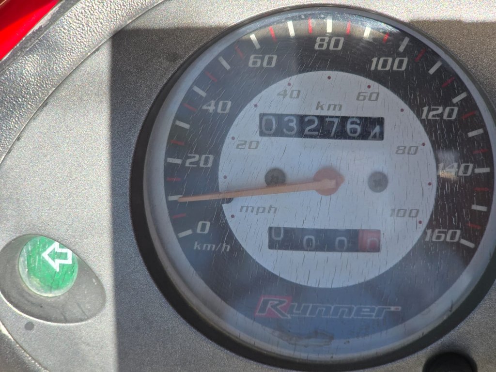

Jučer sam ulovio malo vremena pa sam ufazio Scarabeo, one probne 3 sam olakšao na 8.8 gr u kombi sa 3x 10.8gr i dobio 9.8gr i dobio 7800-8100 okretaja u ubrzanju. Onda sam svoje išao olakšati na 9.65gr jer mi se učinilo da još nijansica fali. Sad mi pak vrti 8200-8500, a ciljao sam da bude oko 8000rpm. Budem pričekao možda se malo smiri jer sam ih podmazao grafitnom masti.
Dobitak je enorman, skuter ide tak dobro da je praktički za nepovjerovat. Bio je dacerovs kod mene pa je probao. Bacili smo i drag race, nabrijani Runner na 300m pobjegne samo 2-3 duzine.
Dacerovs ga je rasčepio pod selom i izmjerio 127gpsa
