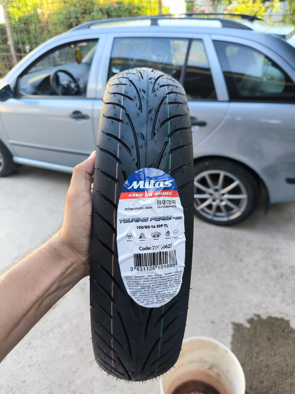

Stigla prednja guma, naručuo sam preko Tokića pa su me dva tjedna vozali i na kraju sam odustao od borbe s njima. Nazvao Vulkal i Zvonkec mi je to odmah pobrao te sam preuzeo od njega...
Dosta povoljnije ispalo nego preko Kupigume.

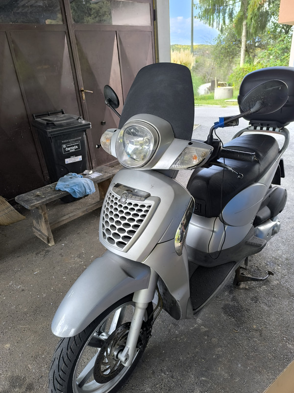

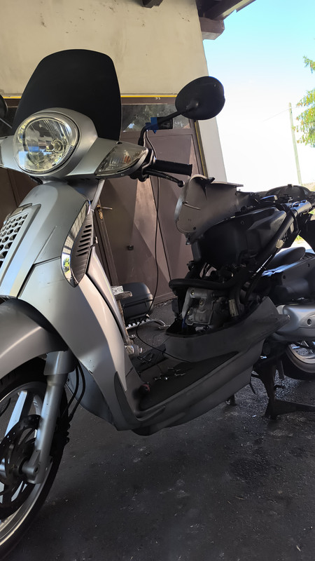

« Odgovori #24 : 30 Kolovoza, 2024, 23:04:24 »

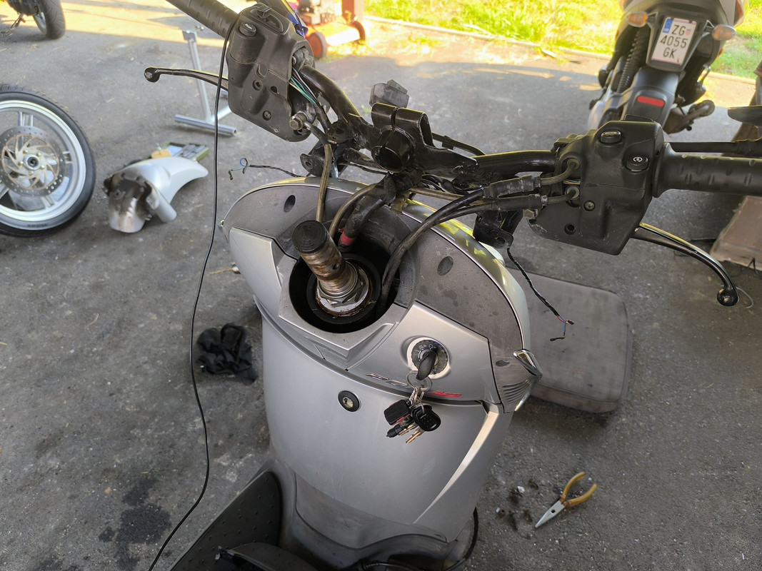

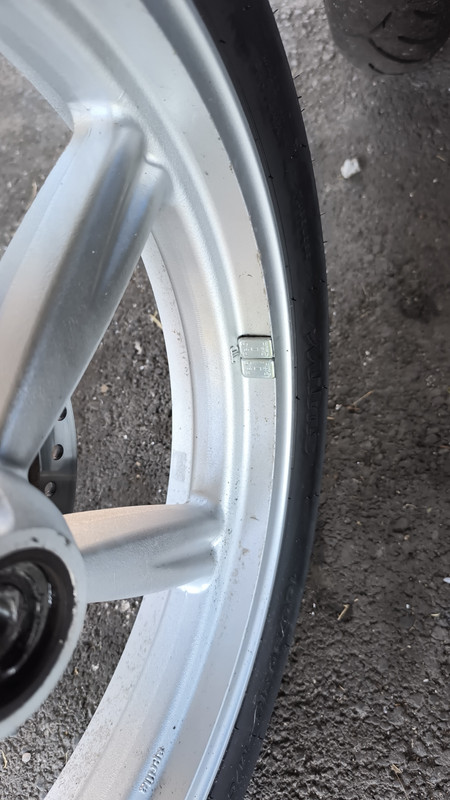

Namontirao i balansirao gumu

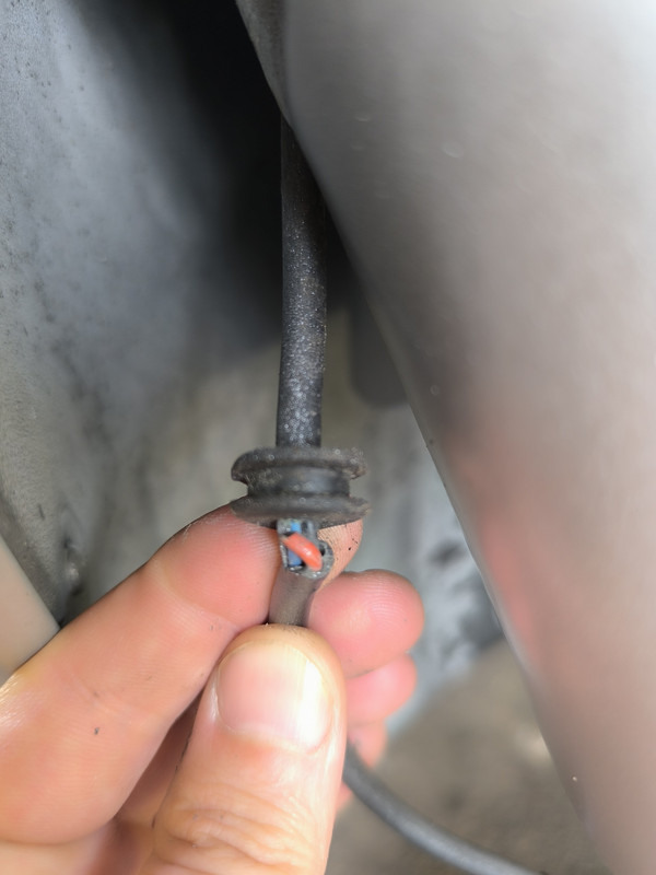

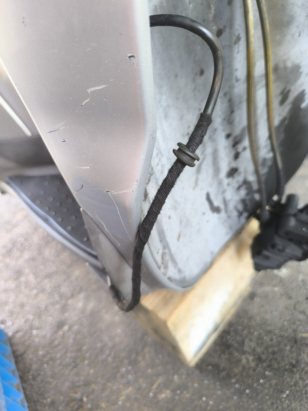

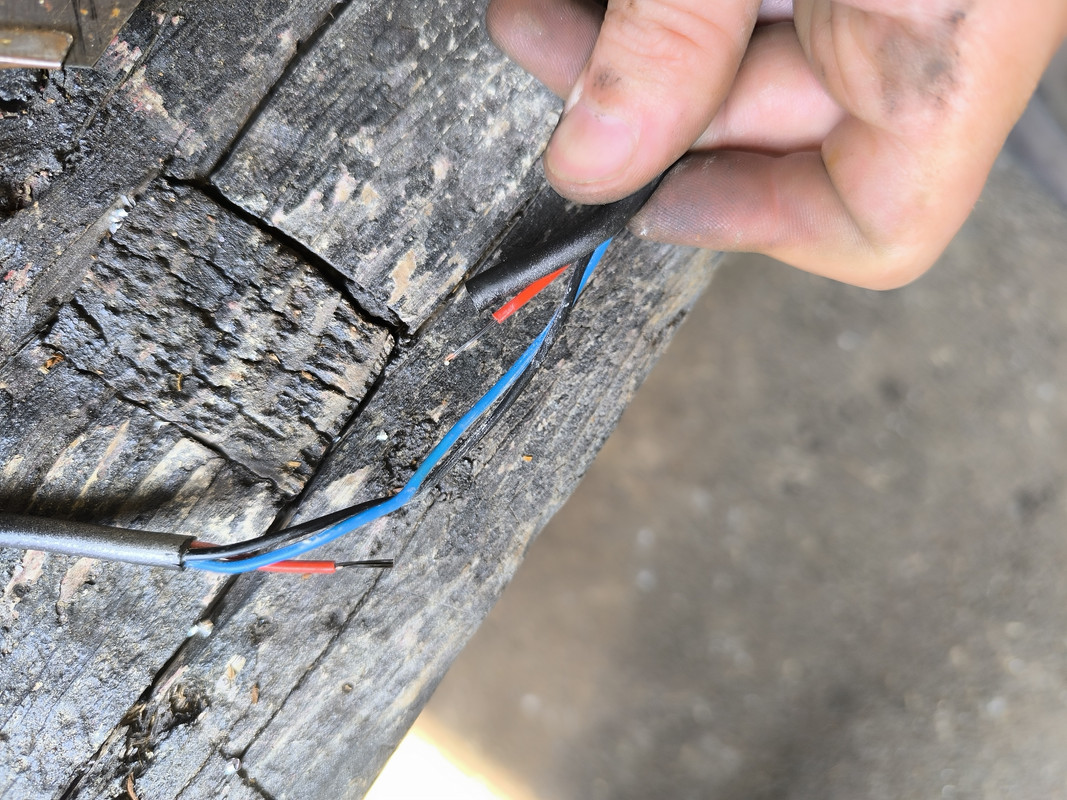

Odmah sam našao i zašto pinjon ne radi, sreća da je samo žica u prekidu jer je novi 120e, tako da sam pokrpao žice i izolirao na novo.

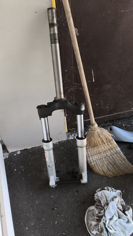

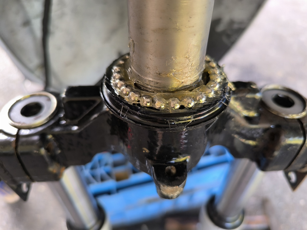

odmah kad sam već raskopao sve na pola sam odlučio reparirati vilicu jer je jedan štap pustio ulje i zamijeniti ležaje volana jer se osjetio zub točno na polovici, pa je pri sporoj voznji vukao volan u centar
Vilicu sam reparirao sa Zvonkecom. Po manualu ide 135ml ulja, a toliko smo i istočili iz ispravnog štapa. Sve smo oprali, počistili i nalili malko više ulja od manuala 150ml 15w ulja. Semerinzi su išli novi, a brisaće smo ostavili stare jer su kao novi.
Danas sam većinu toga sklopio, morat ću ipak još malko dotegnut ležaj volana jer se osjeti malko lufta na cimu kad se jače prikoći.
U planu je ispolirat vizir i far te malo pokrpat plastiku volana i zmigavce koji su oštečeni. Usput dam promijenio i prekidać žmigavaca jer nije radio kako treba.

« Odgovori #26 : 06 Rujna, 2024, 00:21:26 »

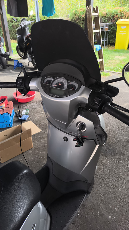

Dotegao sam maticu na ležaju volana, sad je to to.

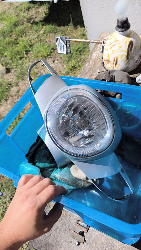

lakirao sam vizir i nisam nikako bio zadovoljan, jednostavno je popucan unutra u dubini i nikako se ne može izvuči, tako da je na kraju završio u crnoj boji dok ne nabavim drugi.
Polakirao sam i far jer je bio apšisan
Usput sam malo ušpricao i polakirao blatobran jer je također apšisao od sunca

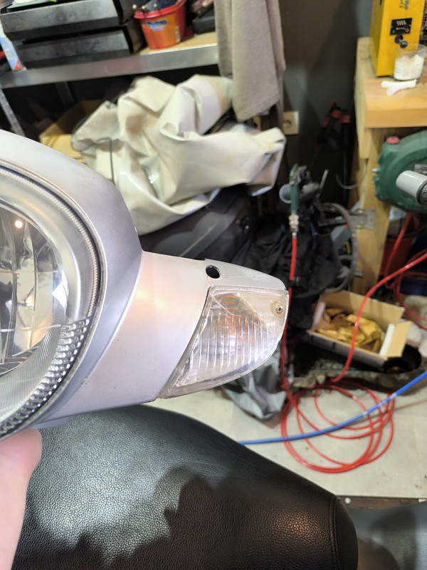

Na njuškalu sam pronašao plastiku volana, zmigavce i zadnje amortizere i sve dogovorio da bi me na kraju kreten zavlačio dva dana e dođi, pa nemrem danas, pa je na pošti, pa se zarundo s nekim, pa nazove za 15 min da bi na kraju ispalo da se uopće ne javlja više, tako da sam odustao od toga jer se samo sekiram bzvz.
Tako da sam svoju plastiku volana pokrpao, a sa zmigavcima vodim borbu i proučavam šta napraviti jer novi naravno ne postoje za kupiti. Sve se mislim da ču stakloplastikom zatvoriti rupe di dolaze žmigavci pa ubaciti neke bočne sa nekog auta...

« Odgovori #28 : 12 Rujna, 2024, 00:09:09 »
Nešto sam skrpao za prvu ruku, plastiku volana i žmigavce i složio da se drže sa jednim šerafom odozdola, pošto je na plastici volana taj dio otrgnut.
vizir je na kraju završio u bumperu

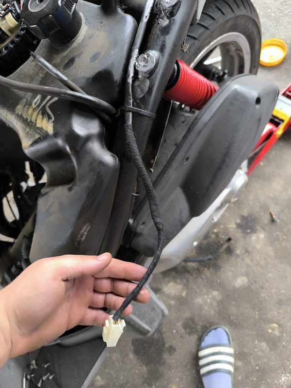

Raskopao sam i komplet zadnji kraj, upaljač pod sicem nije radio, tako da sam zalemio dzek od Škode Fabie iz gepeka i njegov upaljač ugradio.

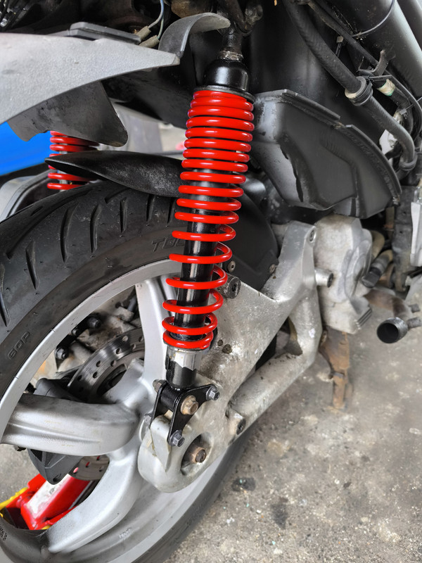

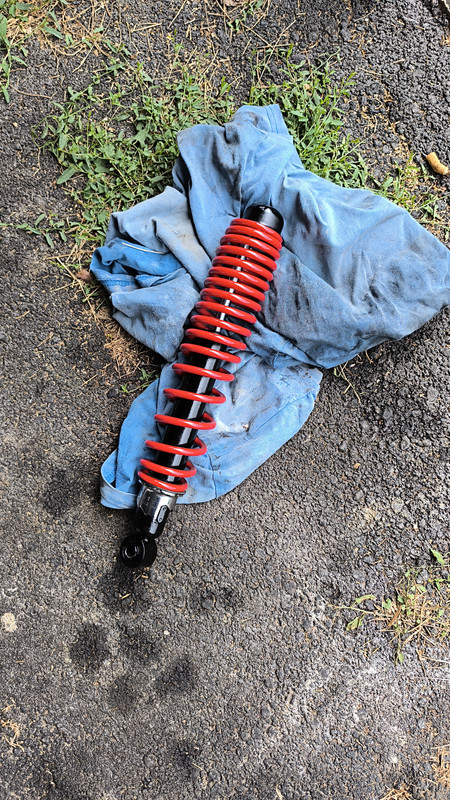

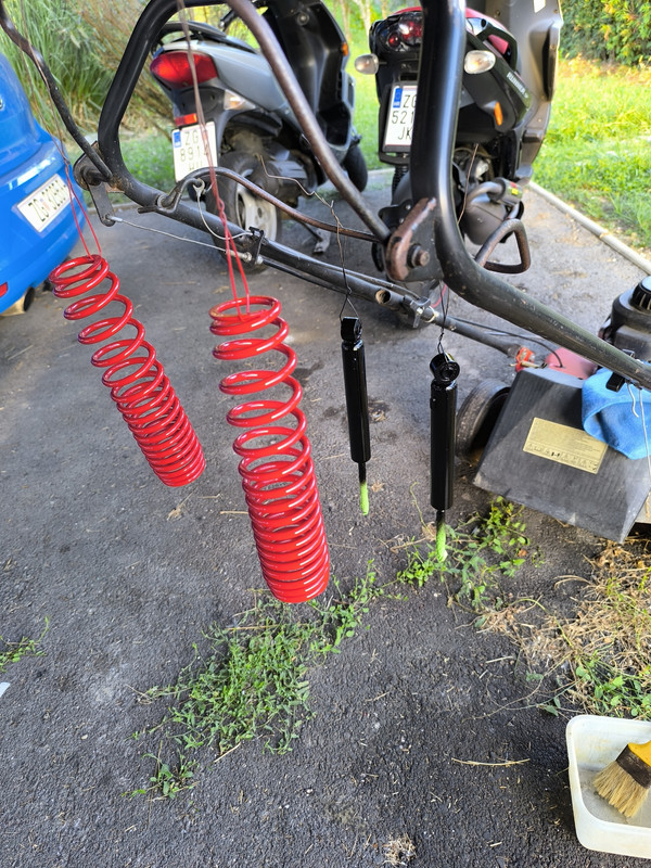

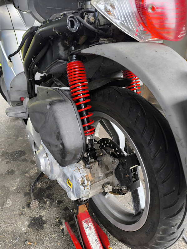

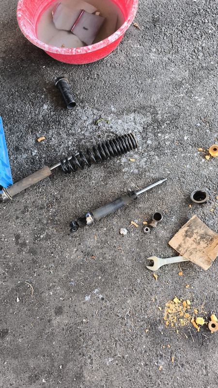

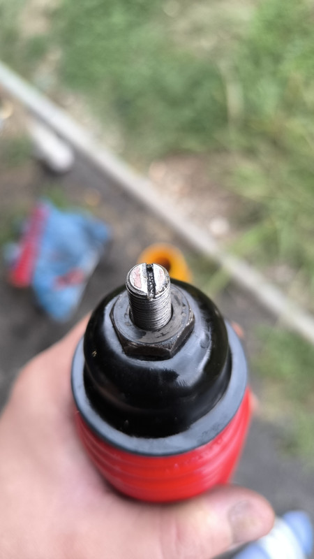

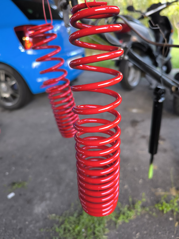

neke šerafe sam bušio i rezao fleksom jer su zapekli i na kraju skinuo amortizere jer su opruge i komplet zadnji amortizeri bili hrđavi. Odlučio sam ih rastavit i pofarbat.
Evo i pofarbani, sutra se nadam to sklopiti...
Bila je muka to rastavit jer je sve bilo hrđavo i zapečeno, te tvornički loctite. Opruge bi bilo idealno popjeskarit, jer sam izgubio valjda 5h na šmirglanje i natapani su antikorozinu cijelu noć.

Za postupak slaganja sam si zapilio utor da mogu držati osovinu da mi se ne vrti.
ovo je samo proba kako to izgleda poredano.
i evo složeno i smontirano nazad, usput dam polakirao i donje metalne dosjede jer su i oni bili hrđavi.
Ostao sam dužan i sliku produženog kabla i složenog za onaj Škoda upaljač.
screenshot utility

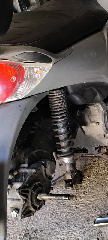

« Odgovori #30 : 12 Rujna, 2024, 23:36:33 »
Slika kako je izgledao amortizer prije uređenja

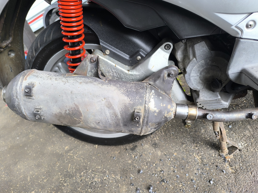

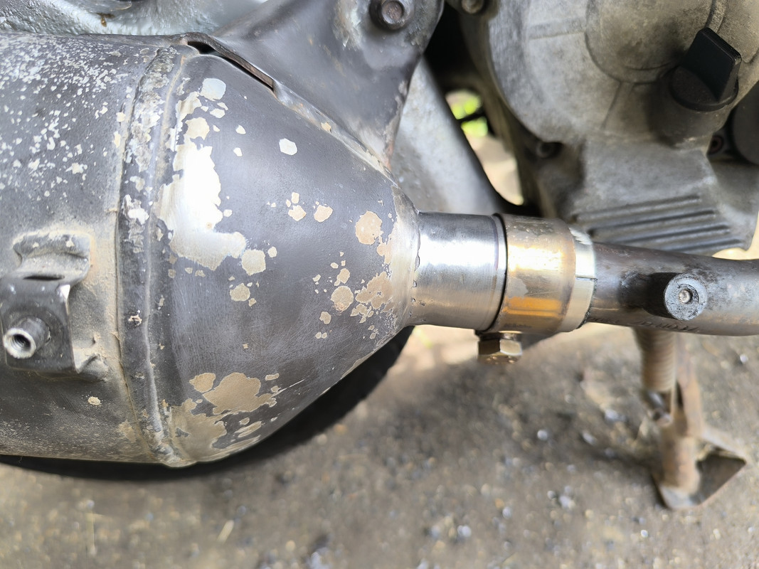

Sklopio sam sve do kraja, sljedeći je auspuh na redu za uređenje...
Odg: Aprilia Scarabeo 200 i.e - dario007
« Odgovori #31 : 06 Listopada, 2024, 19:44:57 »

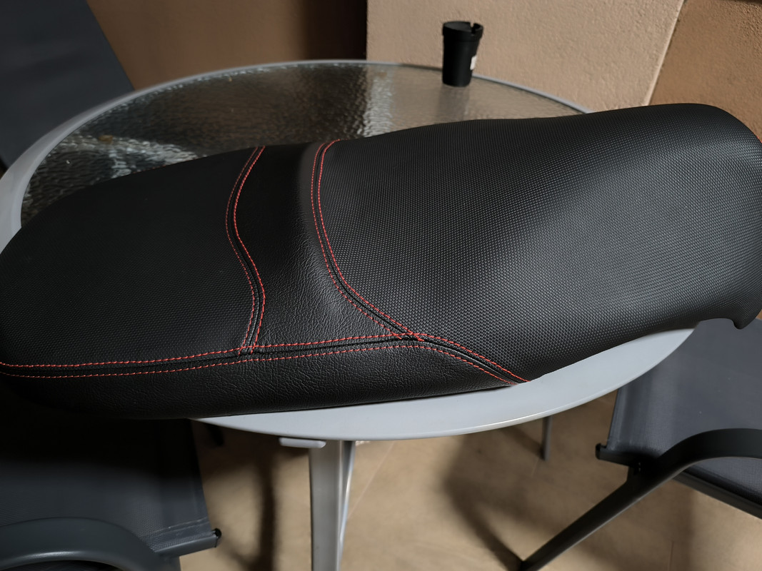

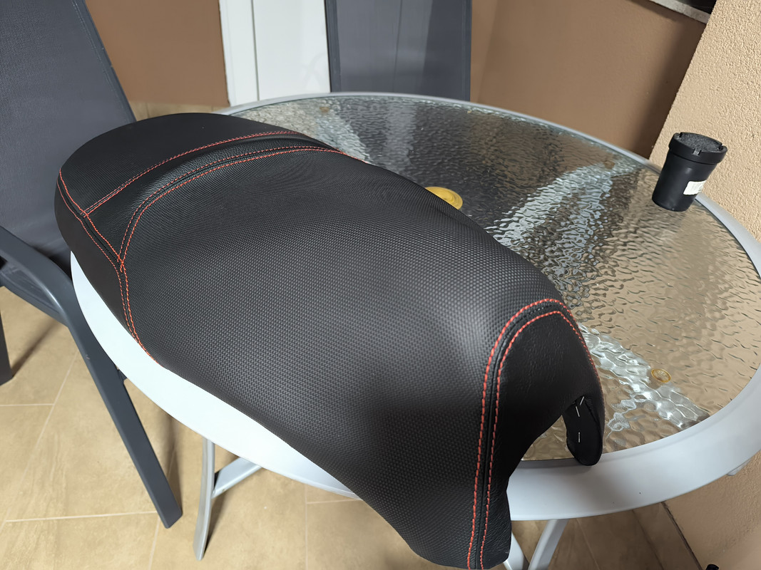

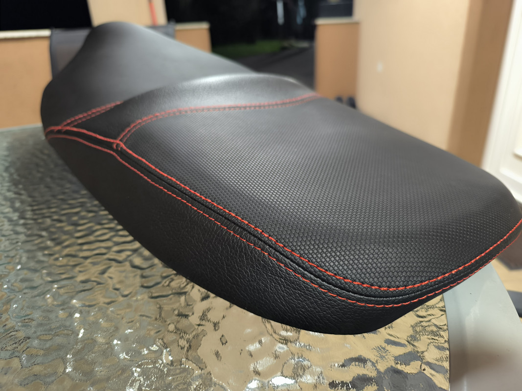

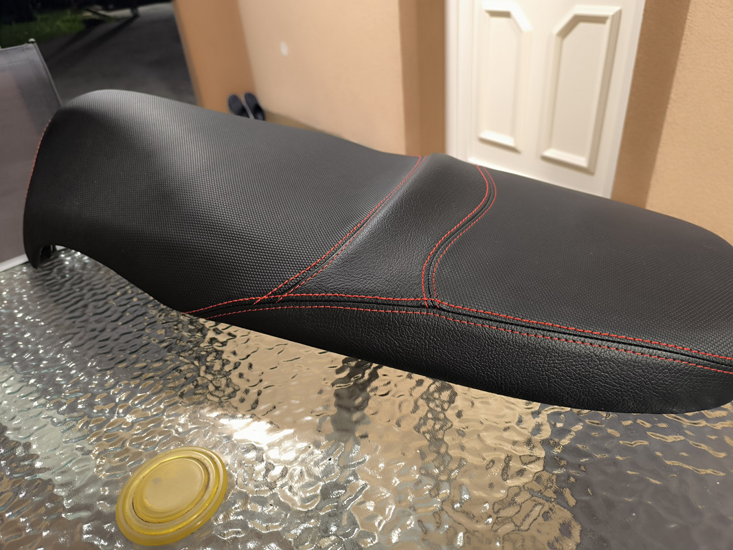

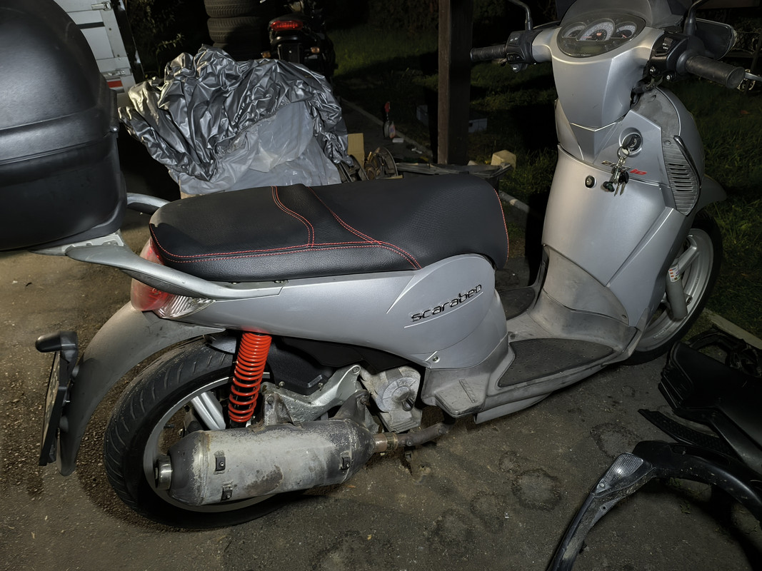

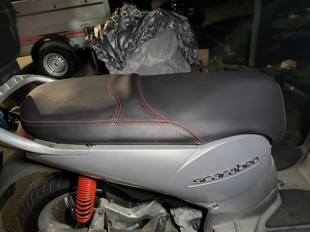

Sic sam dao na tapeciranje, dva materijala, nešto slično originalu po uzorku uz crven konac na svim spojevima i na vozačko mjesto dodana mekana spužva. To veselje bude 120e, ali šta je tu je...Čekam skoro mjesec dana da ga napravi.

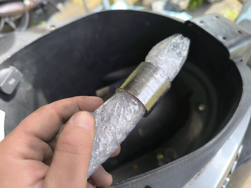

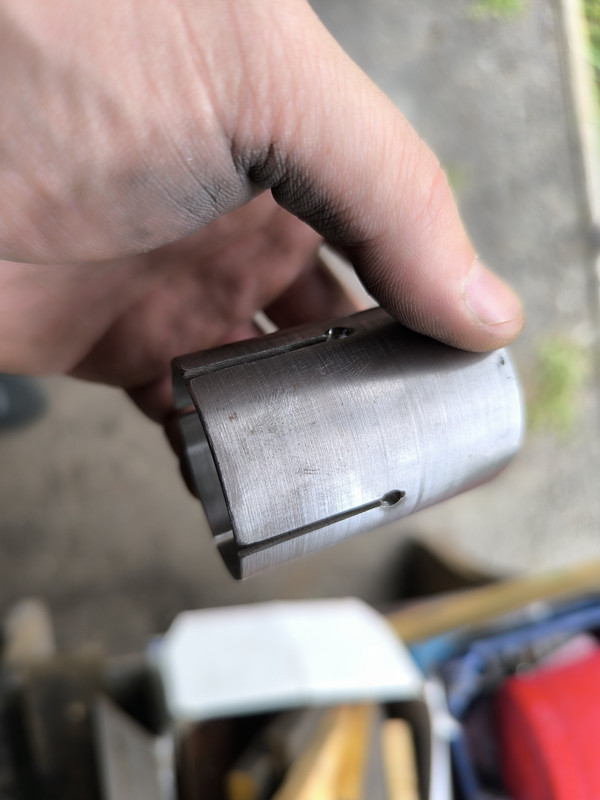

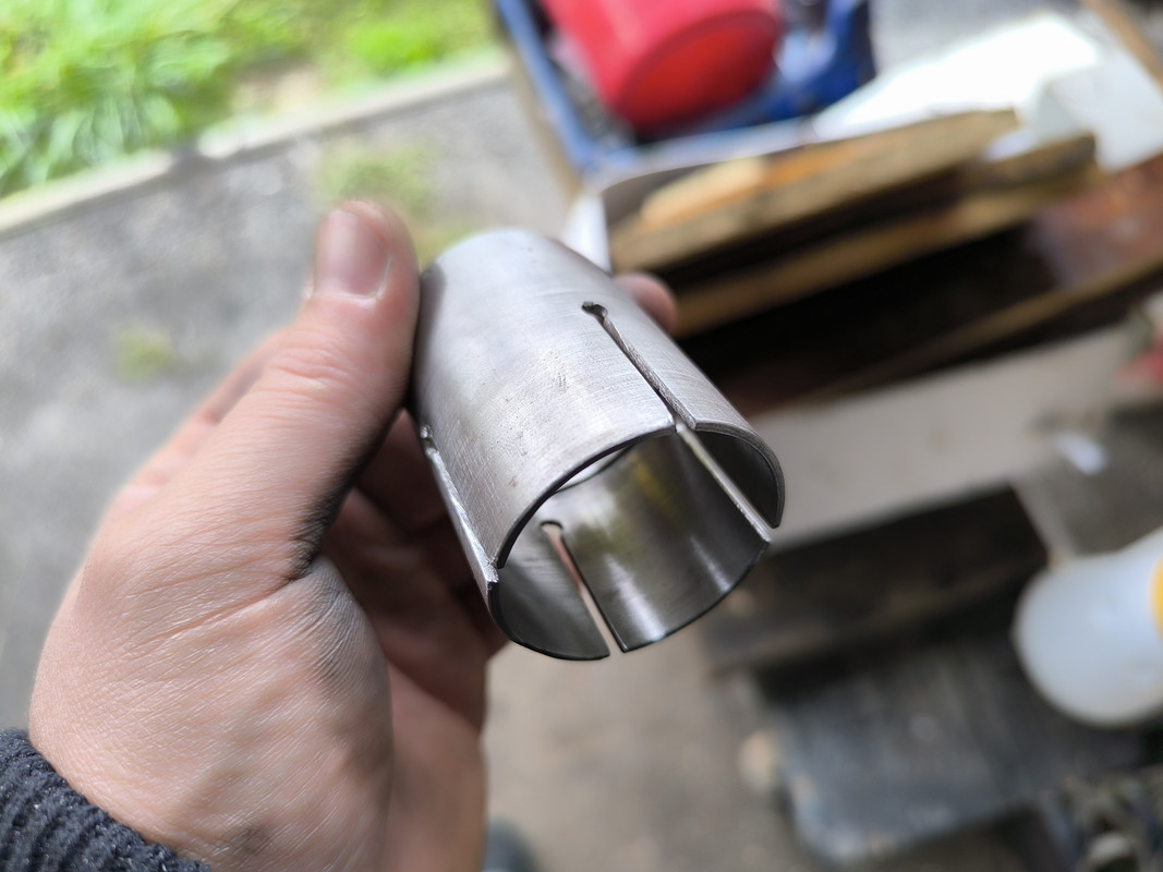

Složen i onaj truli dio auspuha. Zvonkec mi je na tokarskom napravio komad, a ja sam ostatak. Sa alija smo nove dihtunge poručili.
Ostalo ga je opjeskarit i na novo prefarbati temperaturnim sprejem.

Evo konačno je gotov sic, pa sam ga odmah i smontirao. Dodana je mekša spužva na vozački dio jer je baš dosta tvrd bio. Dva materijala i crveni konac. Mislim da je okej ispalo tako kako sam i zamislio da bude...

svidja mi se sic i to sto je iz dvije teksture :)

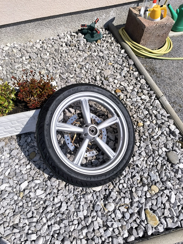

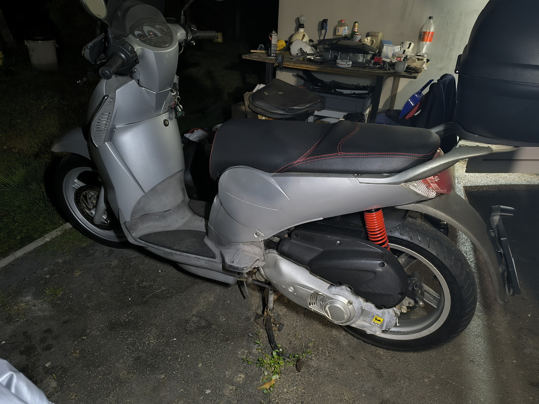

« Odgovori #37 : 15 Travnja, 2025, 16:02:46 »

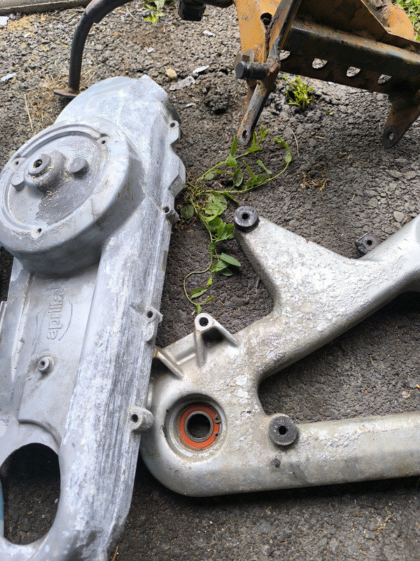

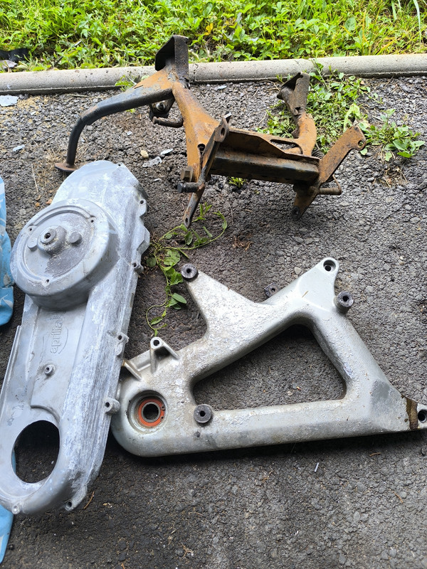

Evo neke stvari sam skinuo za pjeskarenje i plastificiranje ili eventualno lakiranje ako mi bude preskupo.
Molio bih za preporuku tko će to odraditi korektno i za normalnu cijenu da ima pjeskarenje i plastificiranje, tako da može oboje napraviti u ZG i okolici?

« Odgovori #39 : 20 Travnja, 2025, 11:11:36 »
Odnio sam u plastifikaciju Petanjek, to je kod Vrbovca. Ova sa slike bude oko 40e pjeskarenje i plastificiranje. 3 tjedna se otprilike čeka, pa ćemo vidjeti kako će ispasti...
