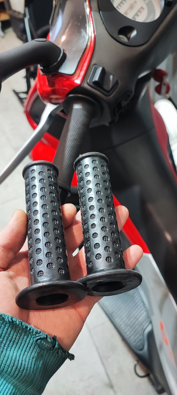

Finese

Vidim ja jako volis detalje.... :notworthy:

Koiko god to neki ne htjeli priznati, ti detalji uljepšavaju sveukupnu sliku na kraju.. po detaljima se lijepo ušminkani grobovi raspoznaju od picikato projekata  :)
