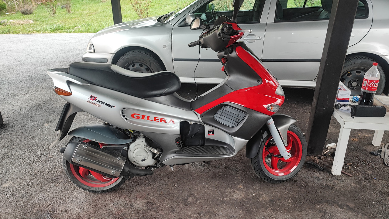

Up,konacno stavljen rep,samo jedna godina berbe 2002. je imala ovakav far.
love you forever and always
Odg: Gilera Runner SP180 by dario007
« Odgovori #184 : 28 Veljače, 2023, 22:09:59 »
Evo par slika po danu,slikano neki dan
Nabavio poklopac osigurača
I poklopac akua koji nije krpan i sa svim ušicama
Pomalo se bliži kraju,jos poneka sitnica i onda je to to...

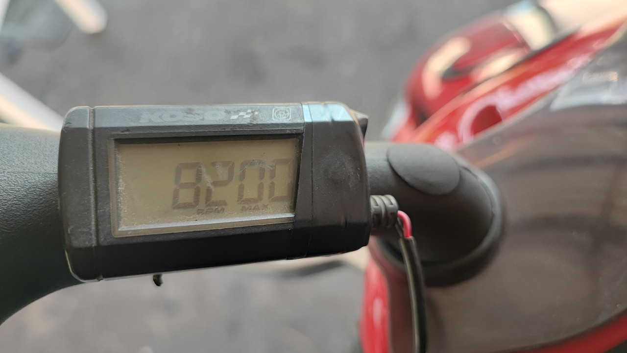

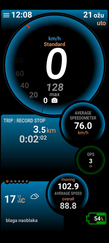

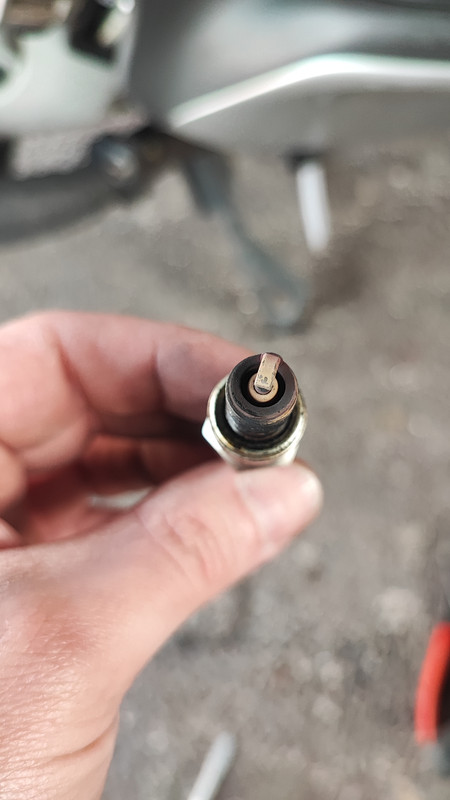

Pala su jos finalna štelanja, diznu sam spustio sa 98 na 96. Mogla bi i 94 i nju sam probao, ali to cu ostavit za probu za neke toplije dane.Svjecica je dosta svijetla, ali je izgleda ona ne odgovarajuća, jer več 100 diznu ne guta u full gasu.
Rolice sam digao sa 13 na 14gr i malo je momentniji i bolje mu tako paše.Sve je provjereno sa obrtaljkom, u ubrzanju vrti 7800-7900 rpm, na krajnjoj dostigne 8150-8200 rpm
Po satu je krajnja 153km/h, gps kaze da je to 128km/h
To je generalno to, jos cu razmotrit opciju da mu dam malo više zraka na airboxu, pa preštelati na novo...
