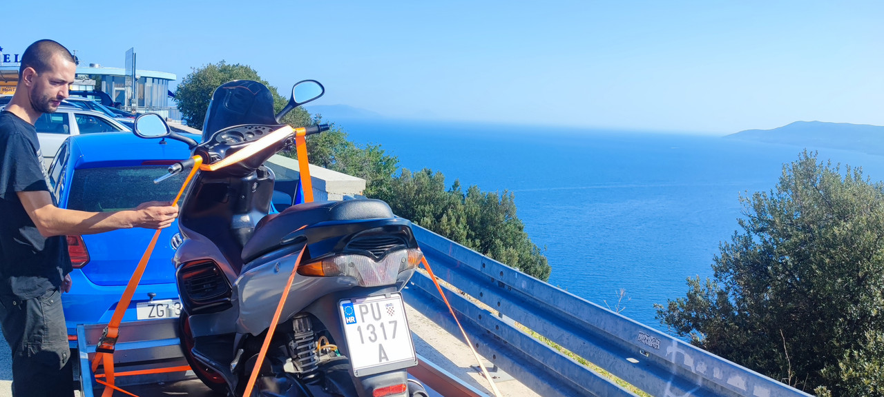

Evo doslo je vrijeme i da ja sebi nađem ono sto sam oduvijek htio,uletio je sasvim slucajno,ponudio mi ga covjek koji je vlasnik od 2012g i vec sam neke dijelove uzimao od njega pa smo ostali u kontaktu i nakon sto mu je puknuo blok odustao je od slaganja,jer je za sve placao majstora,.Nejde mu serafanje bas od ruke.
Na trazenu cijenu sam odmah pristao i covjek mi ga je pricuvao par dana dok nisam prikolicom otisao u Poreč po njega.Nisam mogao odbiti,iako sam mjesec dana prije kupio jos jednog SPa za kojeg sam odlucio da ce se slozit pa u prodaju...

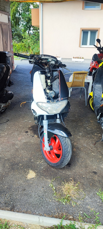

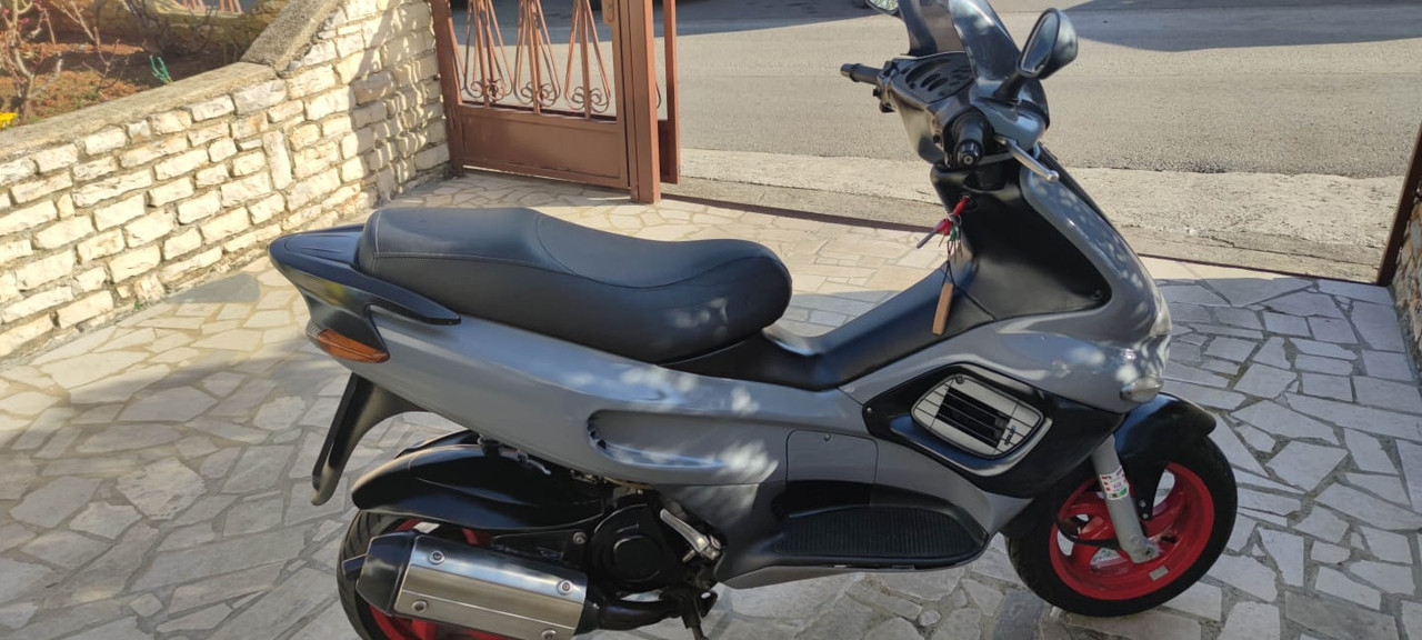

Evo slike vozilice dok je jos blok bio citav.Original SP180,redizajn,zadnja godina proizvodnje 2003.

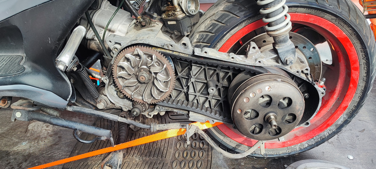

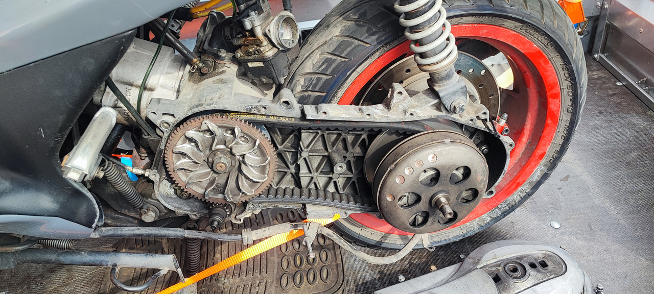

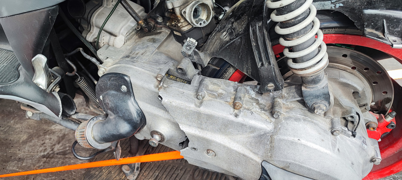

Evo i slika sa puknutim blokom kad sam prikolicom dosao po njega.

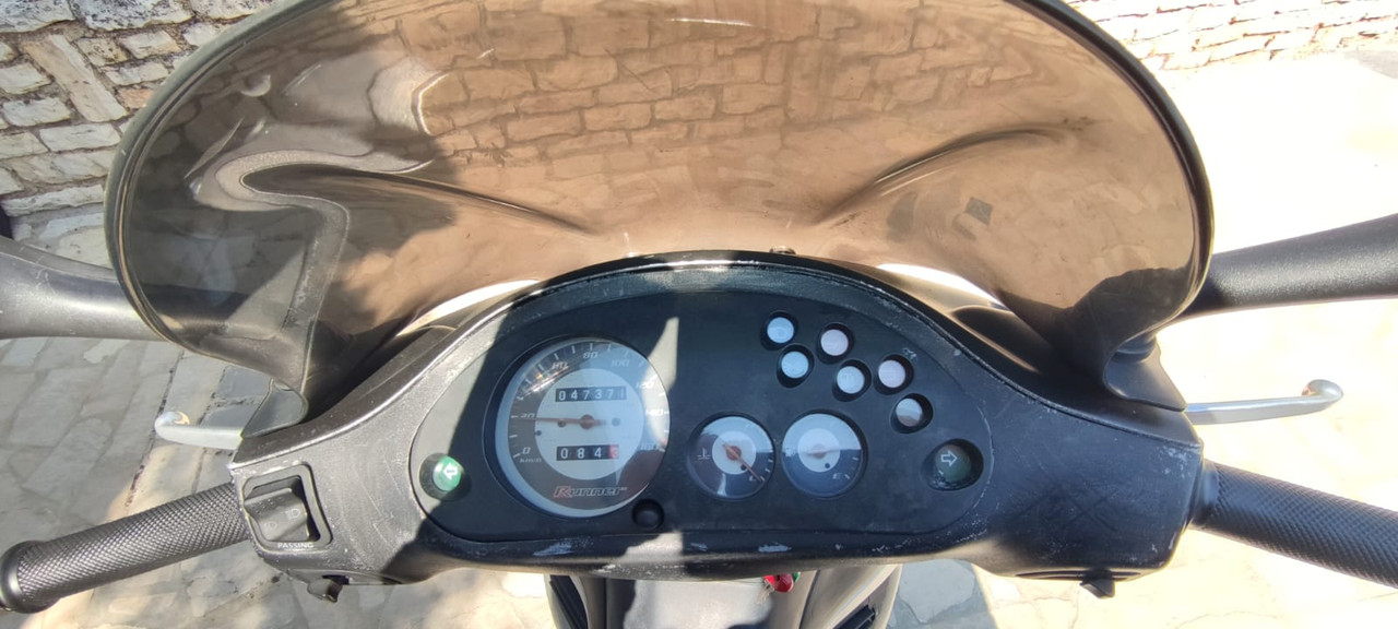

Skuter ima 48000km na satu.Na 40tkm je rađena komplet generalka i covjek je pokupovao pol Malossi ducana

Kako je došlo do toga da pukne blok  :o

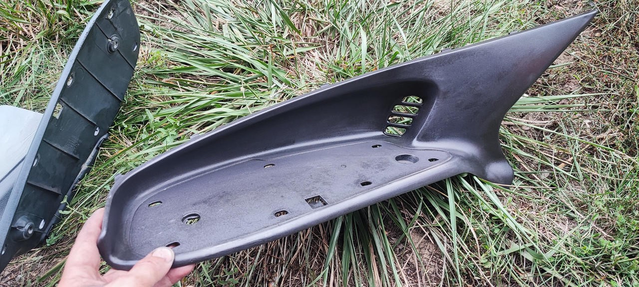

Odg: Gilera Runner SP180 by dario007
« Odgovori #3 : 02 Rujan, 2022, 20:29:47 »
E sad ja sam to rastavio na proste faktore,maske su 80% u banani,dobar je vizir,maske volana i zadnji spojler,V maska je uredna,ali prije redizajna i to trebam drugu uzet,zmigavci i svjetla osteceni,bocne plastike kriminal,ali mi se osmijehnula sreca pa sam preko ove ekipe s kojima sam u kontaktu dogovorio frendovsku cijenu za komplet uredne bokove i prednje maske.Dao sam svoje,mali blok koji je tu ostao uredan i 400kn za maske pripremljene do lakiranja,znaci u fileru.
Bio je i mali sudar sa autom,pa je jedna podnica dobila limarsko ostecenje,za nju sam vec uzeo donor ramu od 50cc bez papira za 100kn,pa ce se prevarit taj dio.

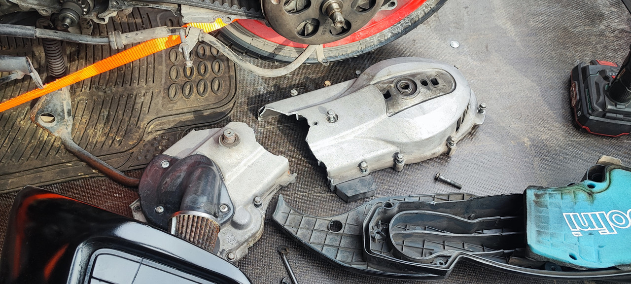

Mana svih blokova nakon sto su ga nakon 97g suzili u sredisnjem dijelu i nakalemili 13 cola kotace.Obicno pukne od jakih udaraca na cesti,đipanja po zadnjem,neimanja svih serafa na deklu i od vibracija rezonantnog auspuha ili od nekoliko kombinacija navedenog.Ovaj je napukao kad su ga u servisu slagali i vozili bez supporta dok je jos jolly moto bio gore,nakon toga je skinut i vozena bacvica,ali duralo je dok je dekl drzao sve na okupu.
« Odgovori #5 : 02 Rujan, 2022, 20:38:58 »

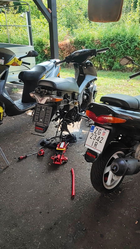

Iz steka je uzet donorski blok matica van m081m oznake i na njega ce se preslagivati sve kompletno.Masinu sam otvorio i sve je kao novo.Dekl je kupljen,airbox,nova nogara,novi prednji disk 260mm,sve za repariranje nosaca,lezaji,semerinzi,vodena pumpa,opruge nogara,set za reparaciju prednje vilice i jos cudo sitnica.Nisam stavljao na papir,ali cifre dijelova su boli glava za SPa.Ali nije ni sto je skupo,nego je masa dijelova nedobavljiva i ekipa puno cijeni smece od dijelova koje prodaje.
Ima jos stvari sto su odrađene i bit ce odrađene pa cu izvjestavati pomalo kako ce se raditi.

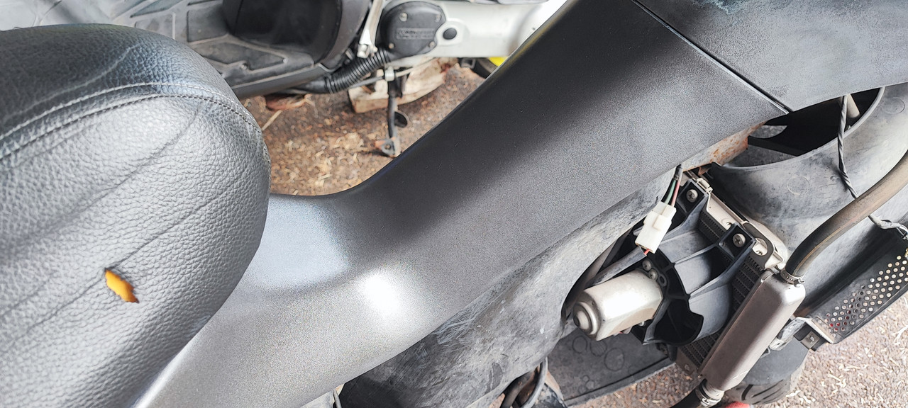

Evo iskopao sam jos par slika,cekam jos prednji bok da se zavrsi u fileru,ali imam jos jednu lijevu stranu u mint stanju sto sam za drugog Runnera prije uzimao pa sam samo nataknuo gore da vidim kako sjeda
Oprao sam i bumper sprej sa vevine hrapavih plastika,moram desnu stranu nabavit u crnoj boji,a imam desnu stranu sivih koje su trazenije,pa bi mjenjao za crne ako netko ima.
Nabavio sam i far od SPa,jer je preko jednog zagrebana crta,a na drugom je od 50cc koji mjenjam za ovaj.
Eto,toliko za sad,sutra se slaze nosac motora kod Zvonkeca,pa cu staviti slike kad cu to raditi i slagati masinu.

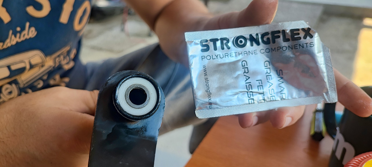

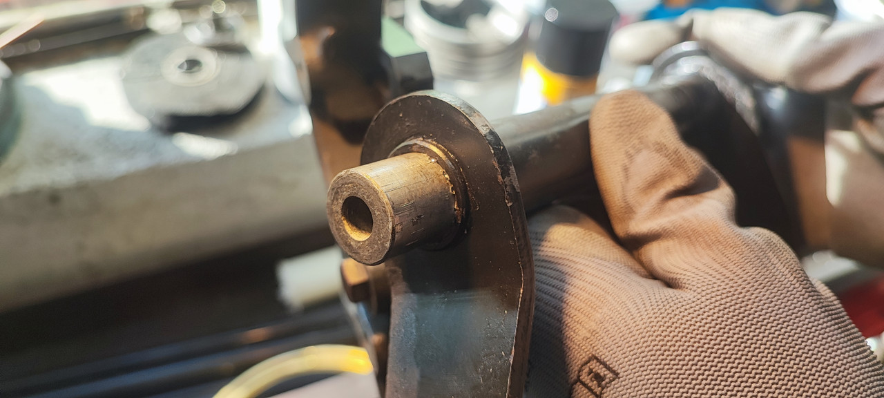

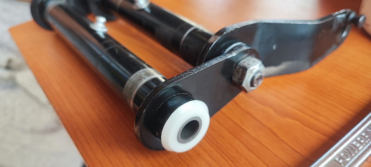

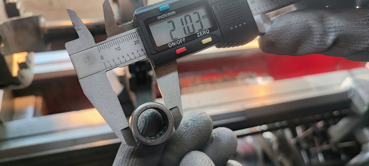

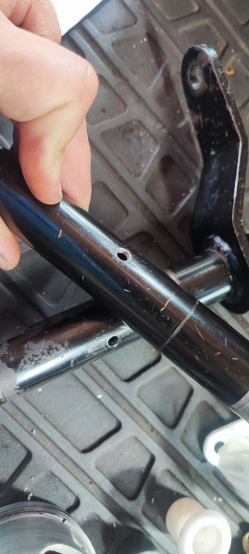

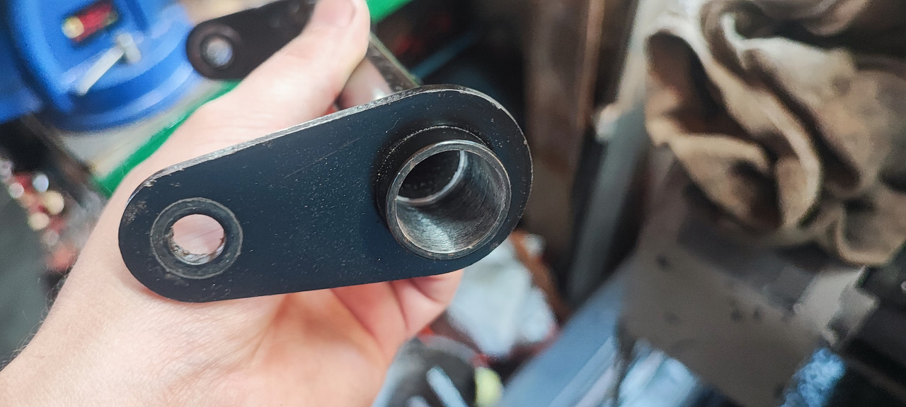

REPARACIJA NOSAČA MAŠINE(KLACKALICE)
Dugo smo proucavali sto i kako napraviti,pa otkrili dobitnu kombinaciju.

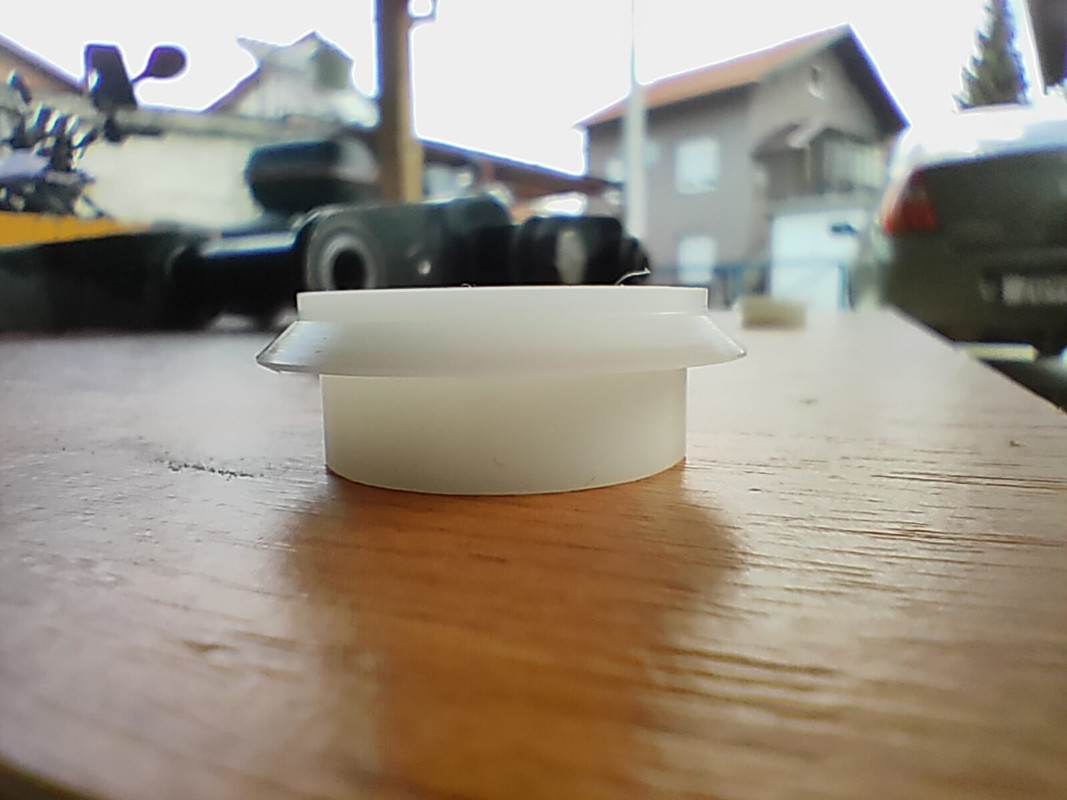

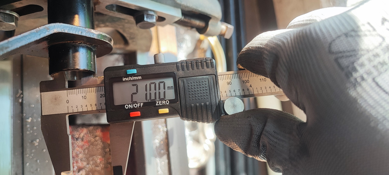

Prvo je dosjed plasticnih piksi proširen sa 20 na 21mm na tokarskom stroju
Ova piksa je naprešana da bi imali za sta uloviti nosac kod obrade.

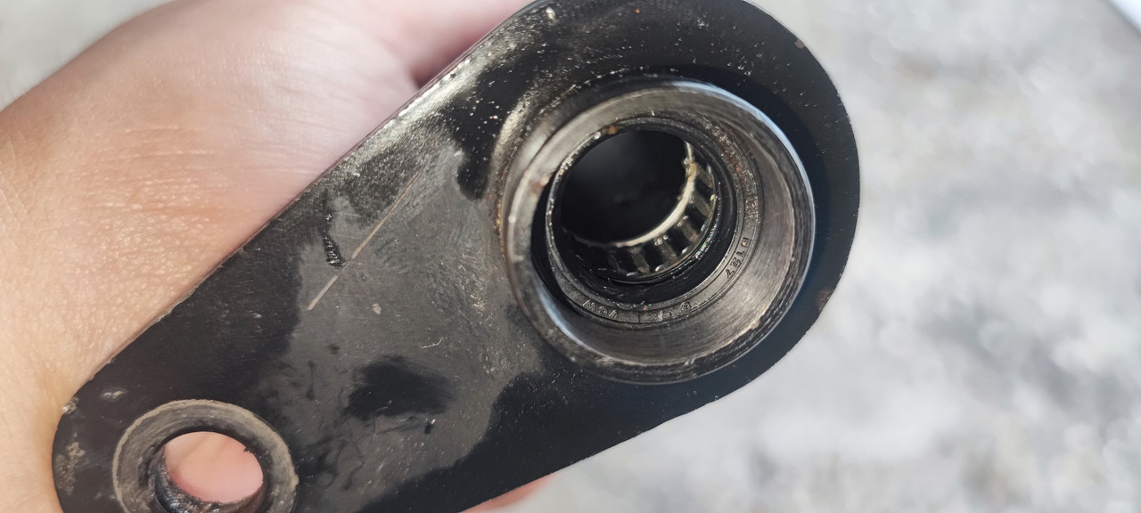

Korišteni su ležaji HK1516 koji su u dimenziji 21 vanjski,15 unutarnji i 16mm širine i osovine od VXR-a koje se 15mm debele umjesto originalnih od kojih jedna nije dostupna za kupiti i ne moze se koristiti za aplikaciju ležaja jer ne postoji ležaj unutarnjeg FI-a 15.8mm vec 16mm pa to ima lufta.Zvonkec je doterao FI rupe na 3 stote manje od lezaja kako bi sve leglo savrseno,da bude knap,a opet da ne treba krvnicki nabijat
Slijedece na redu je bilo probusiti rupe i urezati navoj za M6 mazalice koje su također kupljene te zaserafljene u rupe sa loctiteom.
img share upload
« Odgovori #9 : 05 Rujan, 2022, 20:50:44 »

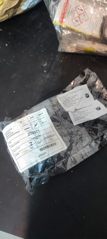

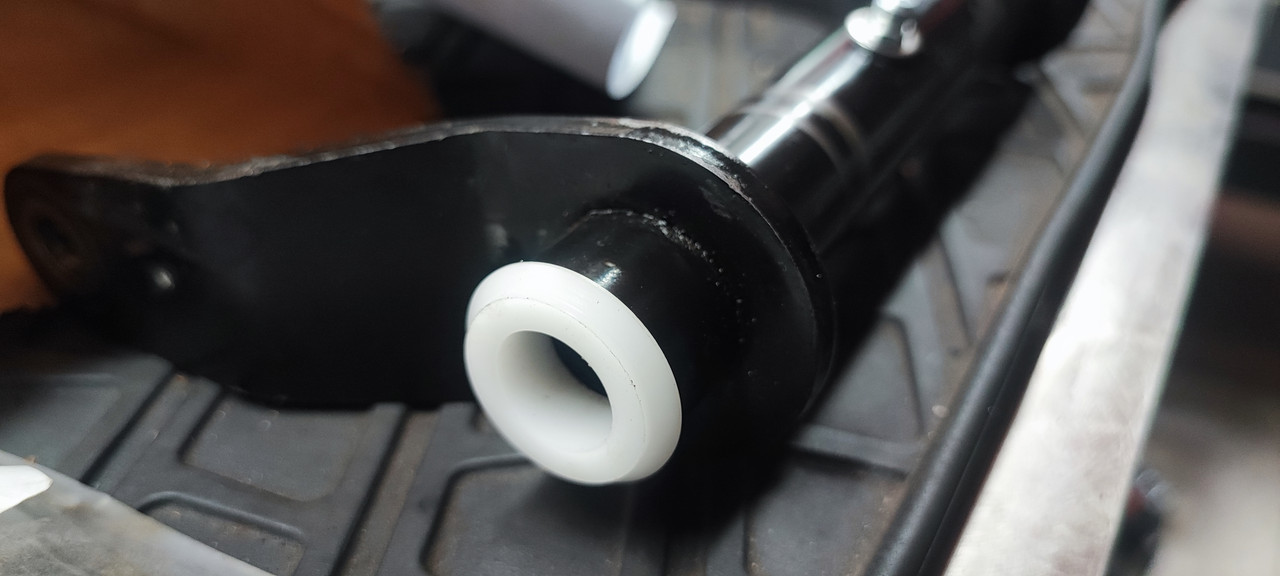

Nakon toga su ugrađeni lezaji koji na sebi imaju semeringe,te dodatni semerinzi kupljeni u toj dimenziji
Semerinzi su 21-15-3

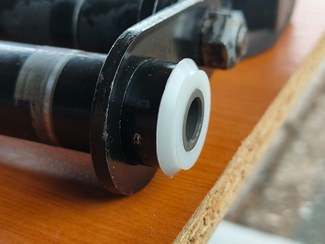

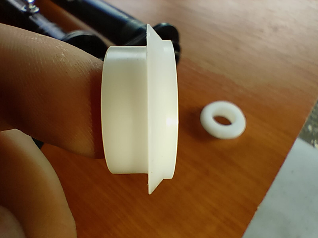

Onda je slijedila izrada custom piksi koji su od neke ekstremno tvrde plastike,a Zvonkec ih je nabavio na otpadu for free.
fb image upload

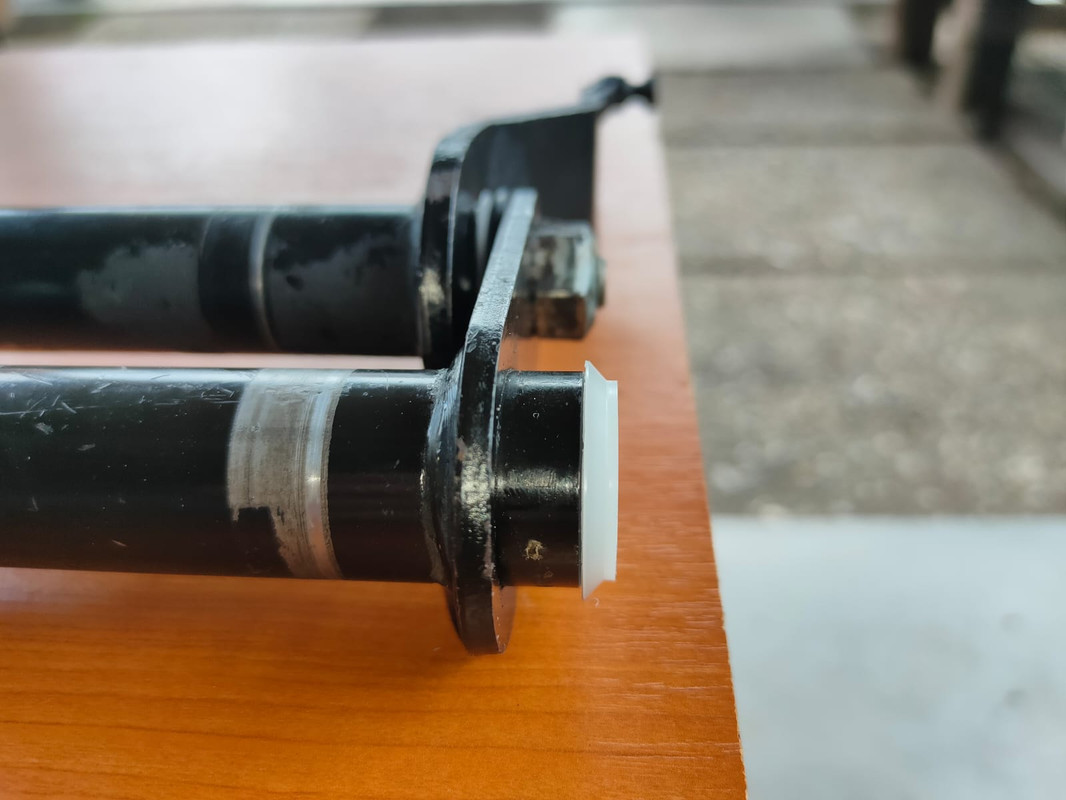

Nakon toga su uprešane i custom pikse na koje jos dodu gumice koje inace i u originalu budu i sluze da voda ne ulazi u nosac.Nama sluze samo da doda ne dolazi između plastike i pikse,a za dalje jos imamo semering,semering na lezajima i film masti.
« Zadnja izmjena: 05 Rujan, 2022, 21:16:02 dario007 »

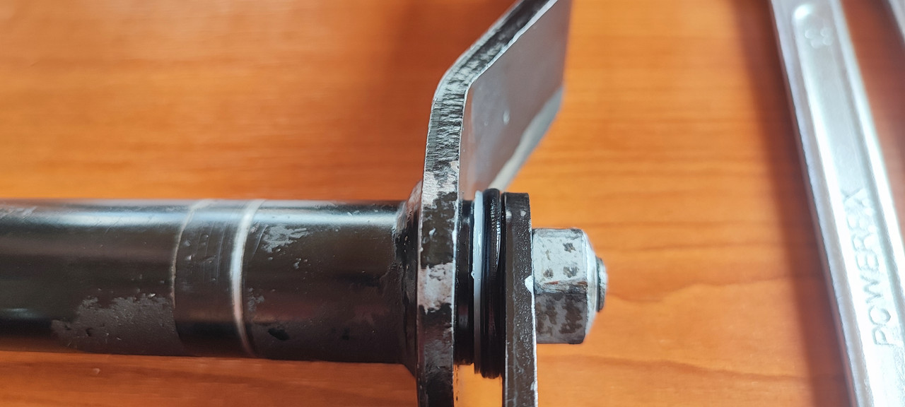

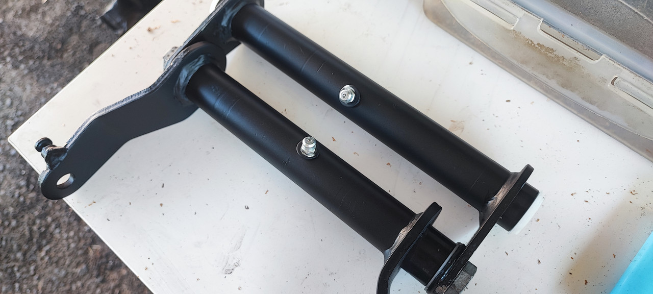

« Odgovori #10 : 05 Rujan, 2022, 21:05:24 »

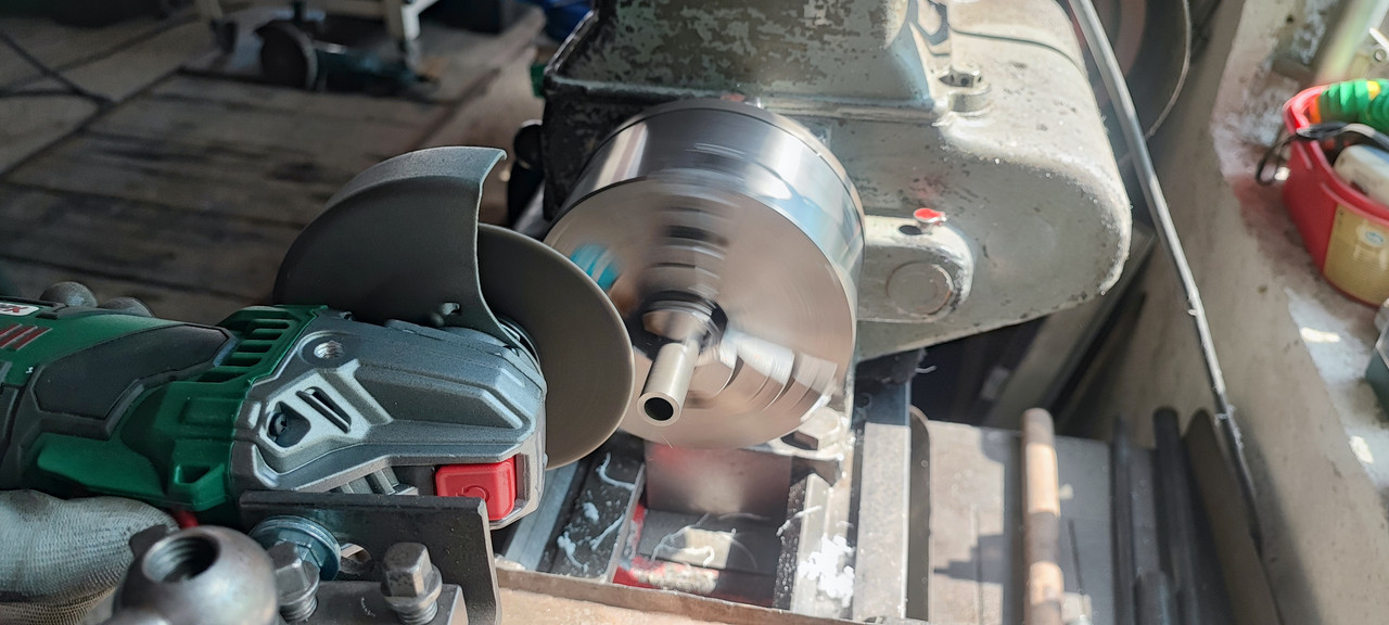

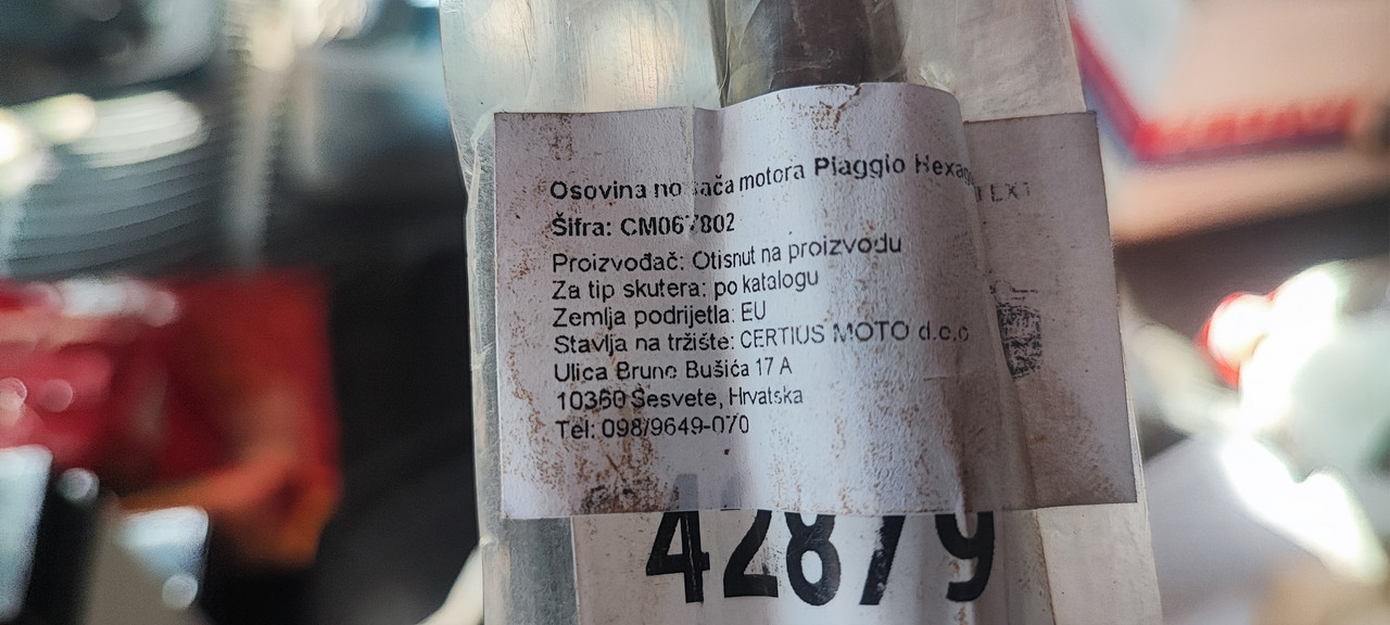

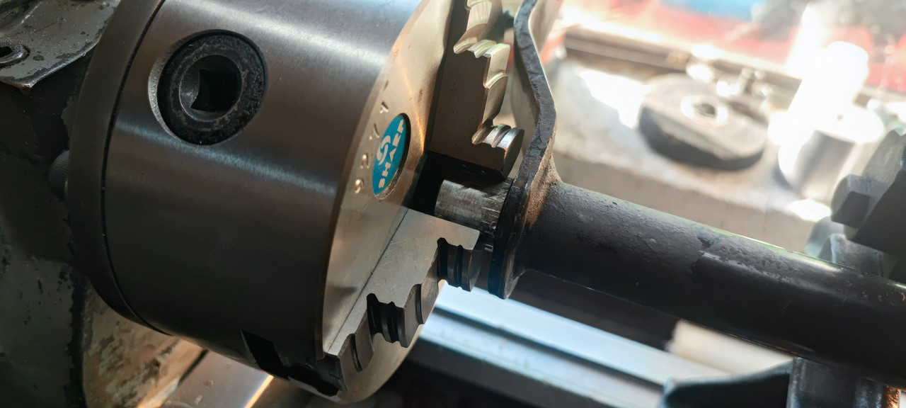

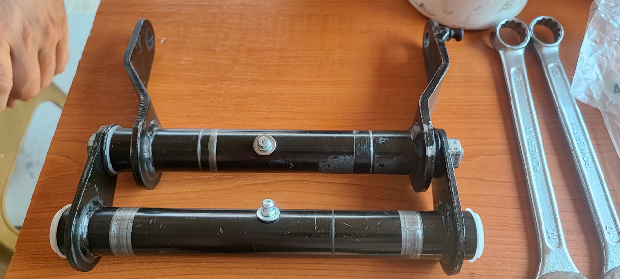

Za taj dan smo zavrsili te nastavili drugi dan.Uvidjeli smo da kraca osovina nije na mjeri 15mm,vec 14.9mm i nismo htjeli da bude imalo lufta te je osovina isla na reklamaciju.U ducanu smo mjerili 3 osovine i sve tri su bile na 14.9mjeri,dok su ove suže 15mm.Odlucili smo se uzeti duzu osovinu te ju skratiti na mjeru od krace sa 215mm na 183mm.
Kako su te osovine ekstremno tvrde i ne daju se bas tokariti Zvonkec je doskocio tom problemu te smontirao fleksu na stroj.Evo kako to izgleda.
Nakon sto smo to napravili dobili smo top topova nosac koji nema mikron lufta,a radi lako bez zapinjanja.
Veliko hvala frendu Zvonkecu koji je lumen za tokarenje i bez njega bi ovo bilo tesko izvedivo,za ovu preradu je potroseno dosta novaca i vremena,ali sam prezadovoljan i ovo sve vjerovatno nebi bilo izvedivo da sam nekome placao tokarske usluge na koje je potroseno 8-10h rada.
Dijelovi su kostali
180kn osovine
140kn lezaji
50kn semerinzi i mazalice
100kn gumice
Tokar - Neprocjenjivo
Cijene nisu u kunu,nego ugrubo,ali cisto nekome tjo bi mozda radio da zna okvirno.
« Zadnja izmjena: 05 Rujan, 2022, 21:20:24 dario007 »
« Odgovori #11 : 05 Rujan, 2022, 21:51:22 »
Nosac/klackalica je top topova i nadmasena je tvornica :headbang:
Imao sam priliku pregledat nosac i nemam rijeci za preciznost jer je odrađen vrhunski. Toliko dobro da ga steta stavit na skuter :icon_tongue:
Cjenu djelova mozemo gledat kako nam pase, ali s obzirom na dobiveno je ok.
Znamo svi kakav nosac se moze kupit i sta nam se nudi na trzistu. Znaci kupis za 200-300 kuna nosac koji ne vredi nista ili max 2 kune. Takvih ima puna garaza i ne sluze nicem. Dok ovaj vredi svake lipe :headbang:
« Odgovori #12 : 05 Rujan, 2022, 21:53:03 »

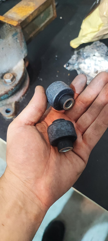

Uz reparaciju klackalice idu i svi novi seleni,zamjenio sam one u usicama blokova.Ostaje jos selen u rami koji je također kupljen nov.
upload a new photo
« Odgovori #13 : 05 Rujan, 2022, 22:37:15 »
Nema se kaj puno reci za ovo nego da je nosac unikatan, neunistiv, sa vrlo visokim nivoom zastite od vanjskih utjecaja i vjerovatno prvi na balkanu a svi ostali pokusaji reparacije za koje sam cuo su teski fus i gubljenje vremena a kratkog vijeka trajanja. Ovdje ce se kroz mazalicu sve napuniti da srednji dio osovine ne hrđa bezveze a i podmazivat ce iglicasti dok do njega vlaga i voda nebi trebali doci s obzirom da sami iglicasti ima u kavezu semering, dodatan semering pored lagera i jos zastitna gumica izvana namazama silikonskom masti koju voda ne ispire
