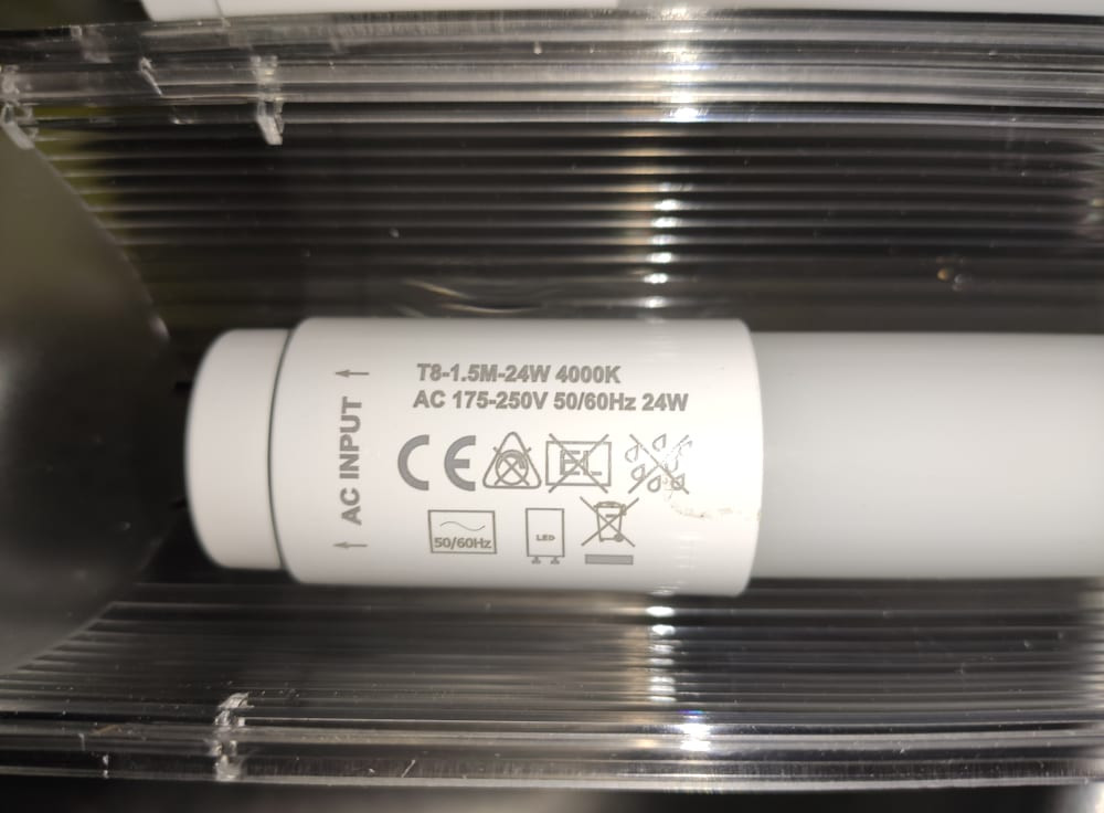

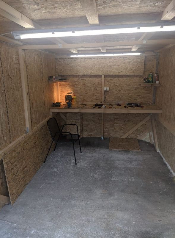

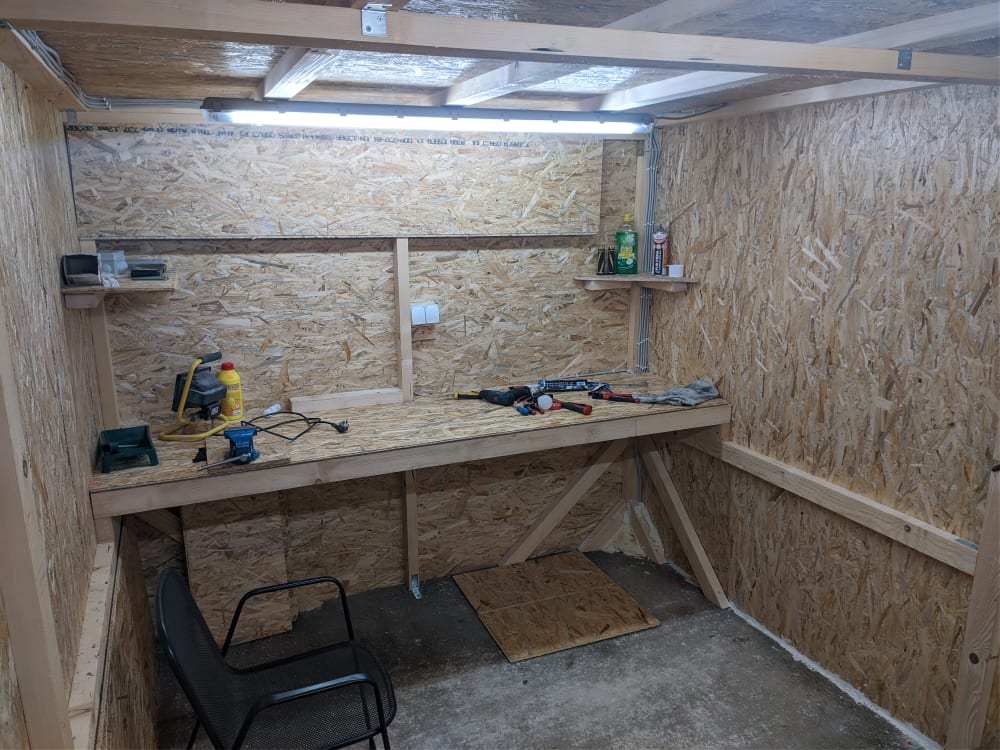

Ma rasvjetu najbolje po danu odradit, i onda s nestrpljenjem ocekujes kako ce svijetliti. Ajde bas me zanimaju te neonke, sta kazu specifikacije? Unutra bi morala biti led traka, a kad bi skinuo luster, dobio bi jos barem 30% vise lumena. Koliko si platio te ledice u neonkama?
  • Postova: 3278
Odg: Novi privremeni dom za skuter kolekciju
« Odgovori #21 : 27 Listopad, 2020, 21:10:30 »

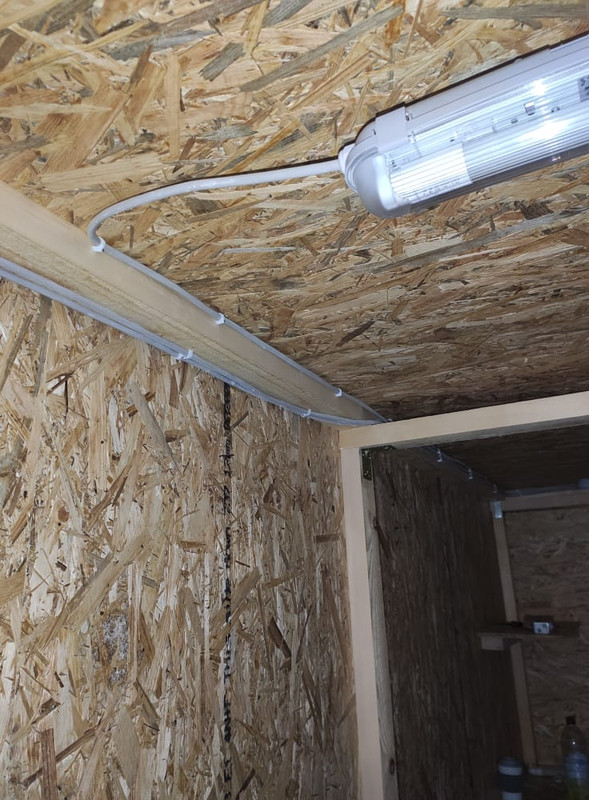

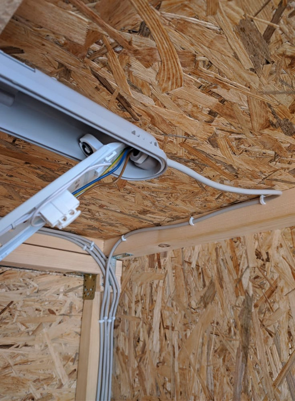

Pa, kupio sam gotovu neonku sa LED; 200 kn komad u bauhausu, njihov "brend", pričao sam sa njih 4 što radu tamo, taman bila zamjena smjene, svi 4 su rekli da je prepakirana neka "kvalitetnija" marka LED Neonica... pa sam se zato odlučio za to, jer su otporne na vlagu i špricanje vodom što mi je bio must have uvjet... kad sam im reko da je to za 10 kvadrati, vatali se za glavu i rekli su da će bit prejako...  :glasses9: svaka je 24w i dugačka 150 cm te baca 4000 kelvina :icon_biggrin: :icon_biggrin: stavicu ih vodoravno, znači iznad stola, i jednu na sredinu iznad ulaza.. srećom, neću zapinjat za nju jer postoji još jedna greda koja prolazi. Jedva čekam sutra montažu, samo ne znam hoću li sve stić.
Nadam se da ću sve završiti ovaj tjedan jer taman toliko traje godišnji  :frajer: :frajer:
« Odgovori #22 : 27 Listopad, 2020, 22:39:00 »
Lumeni su najbitniji za Betlehem. Kelvini govore o kojoj se temperaturi boje radi, a Watti jesu snaga, ali tu postoji caka, ko da Peza na papiru ima vise, a mazne je Piaggio. Lumen je majka kojeg proizvodjaci vjesto znaju prikriti kada uvaljuju slabiju robu. Cisto sumnjam da ces se hvatati za glavu, jer u garazama svjetla nikad dosta.
Eh da, za te 2 neonke,  ja sam si slozio Betlehem (Ebay led trake 5630) da je Isus rijesio kako ce se ove godine poroditi ispod moje nadstresnice, jos kad je namecim sa 11.80 na 14V ima da gori kao u paklu :headbang:

A bavim se videografijom, pa sam upoznat sa lumenima. Iskreno, nisu bitni u ovoj priči... Računam da će biti iznad 1000 lumena, ali ne zanima me. Samo da mi je toplija boja za oči, gdje ću šljakati za duboko u noć i ja ću već biti prezadovoljan. Inače, javim kad montiram...  :glasses2:

24w svjetla od ledice je pun k. One obicne kucne zarulje su po 5-10w vec kad stavis 15ak w u sobu bude bas previse. Ali racunaj da ti je sve u drvu tako da ce bit refleksije dosta manje nego kad su bijeli zidovi, vjerojatno ce ti te dvije bit taman

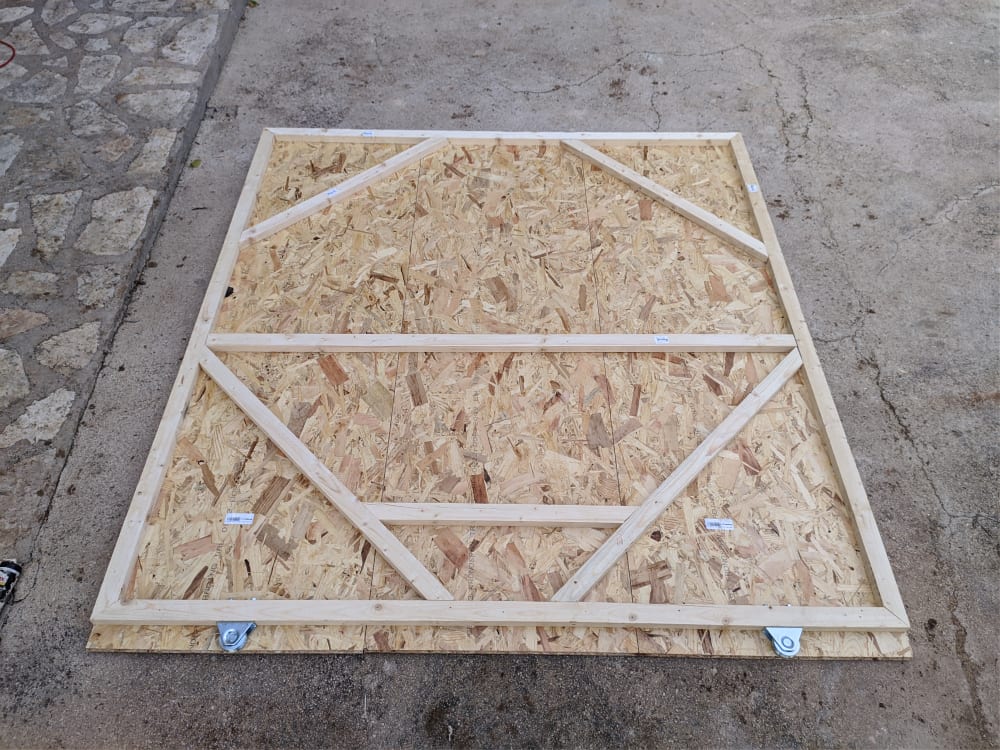

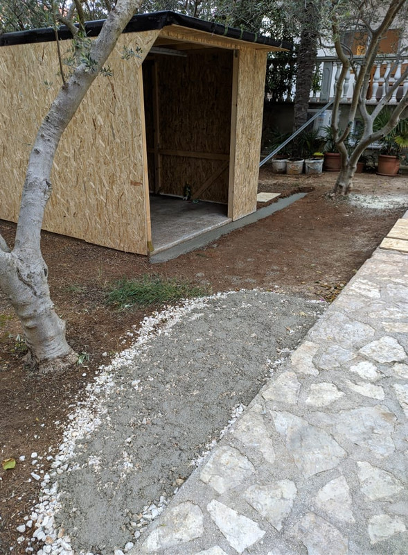

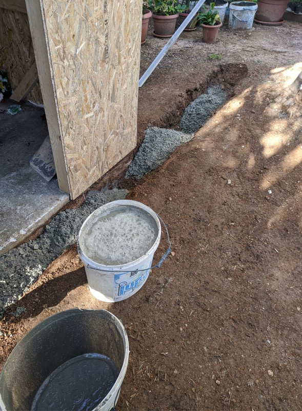

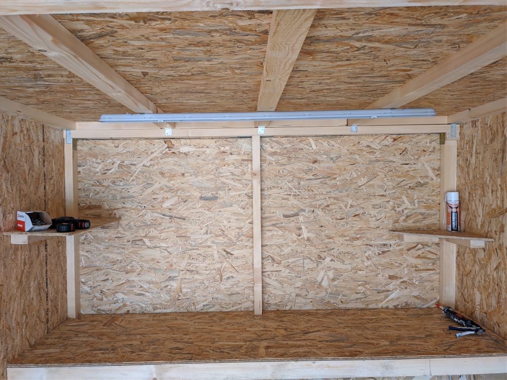

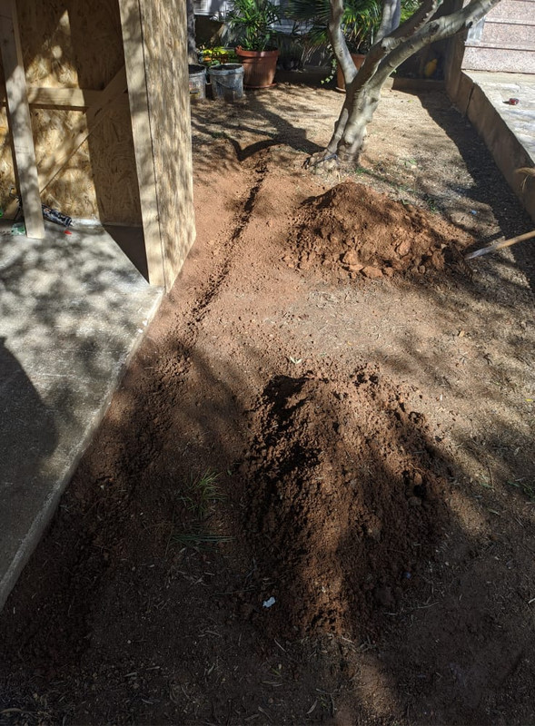

Nisam stigao sve pofotkat, niti nisam stigao odraditi do kraja. Dida mi je ukra 1 kubik pijeska koje nam je ostalo od betonaže štale, tako da nisam stigao betonirati danas vodilicu, ali snašli smo se nekako i pronašli 2 kariole mješanog pa to ostaje za sutra...  :glasses9:

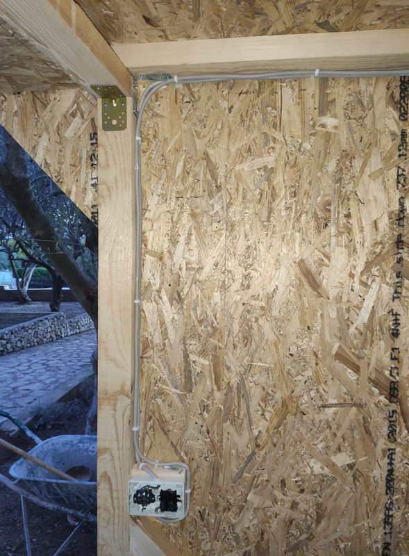

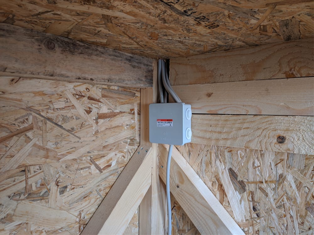

Danas sam, osim što sam iskopa kanal za vodilicu, riješio sam struju (ostala mi 2 kabela od utičnice i bliže neonke) ali sam i ostao bez kabela. Sve rezerve sam potrošio hahaha ... triba kupiti kabel i jedan osigurač za montirati kabel u kutiju sa prekidačima, i posjapati sve kablove kuda idu već.

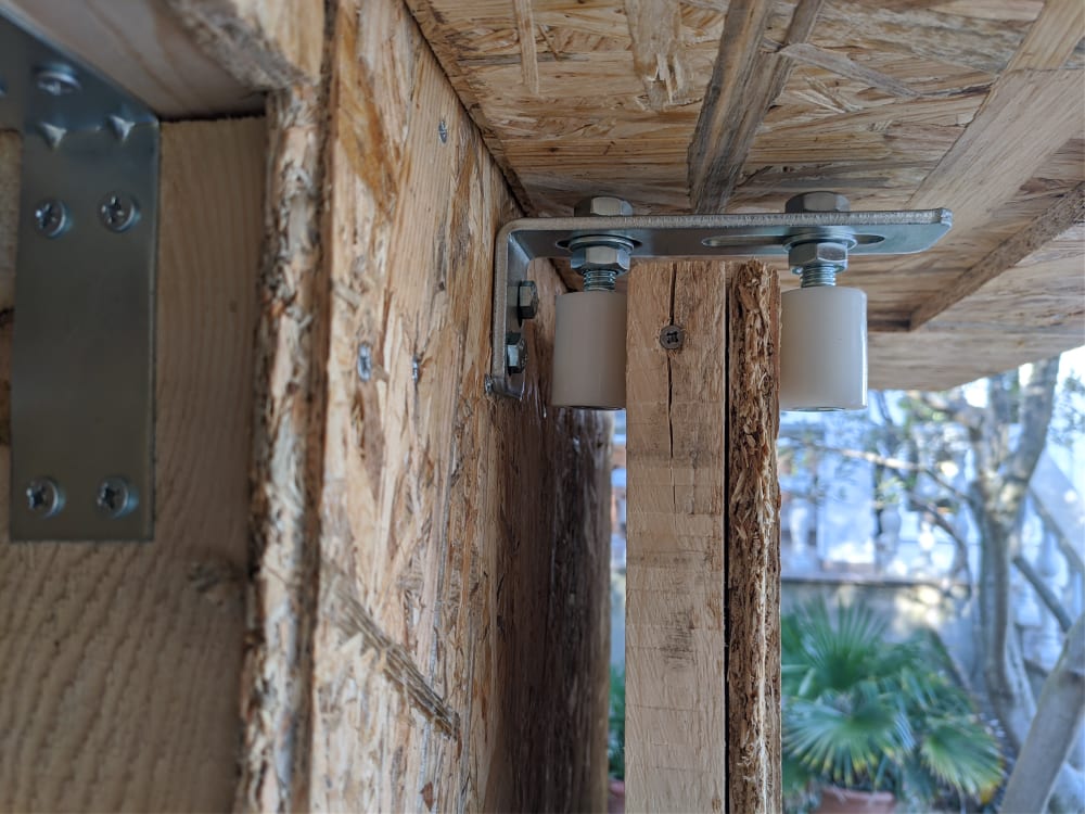

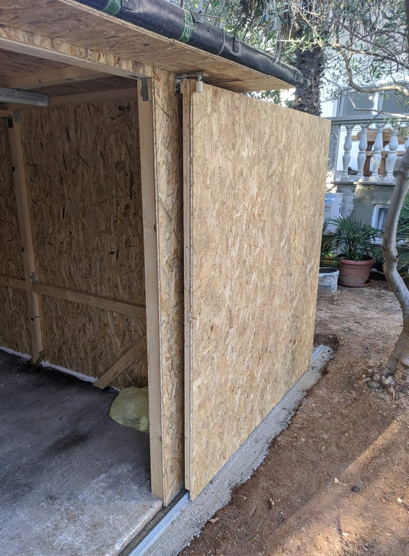

Napravio sam i vrata. Ispala su mi odlično, i baš sam zadovoljan njima. Blago su fleksibilne i ima cca 100 šarafa u njoj hahaha .. TOPČINA! kad ih uspravimo, na vrata ću montirati ono za lokot, jer ipak budu vozila i alat u kućici, te ručku za lakše otvaranje, te sami graničnik da ne izletu van vrata haha

Laganini napreduju radovi, nigdje se ne žurimo ... tako da ni struju nismo radili, samo ovo betonirali, vrata su mi nekako prioritet... i to je to od danas za ovaj projekt

Moram vrata, tj vodilicu dignuti za 5 cm, jer je betonirano za točno 5 cm više nego što sam mislio da će biti. Jbg, jedno mislim, drugo radim ahahaha ... Ovih dana se nadam da će biti ispravljeno, na poslu imam veliku gužvu tako da za sada ništa ne stignem, alii... barem sam odradio 85% posla na godišnjem u zadnjih tjedan dana.

Evo malo se zezao sa strujom danas popodne, izbacivalo mi je osigurač, znači da sam negdje falio, a pošto sam morao na posao, odustao sam od slaganja i pripremio se psihicki za posao  (nadam se da ću sutra riješit sve) :icon_thumright:

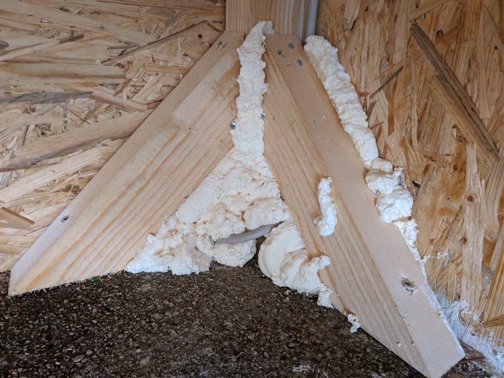

Malo sam punio pur pjenom kako sam i zamislio, napravila se zapravo veeelika lopta hahah... dobro je za sad sve. Izolirano kako treba. Sutra se nadam da ću silikonom ostatak proći.

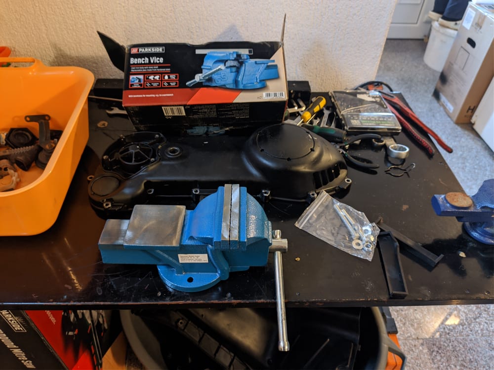

A izvadio sam ganjc novi škrip iz šteka kupljen u Lidlu ovo ljeto, taman je lijepo legao na stol.

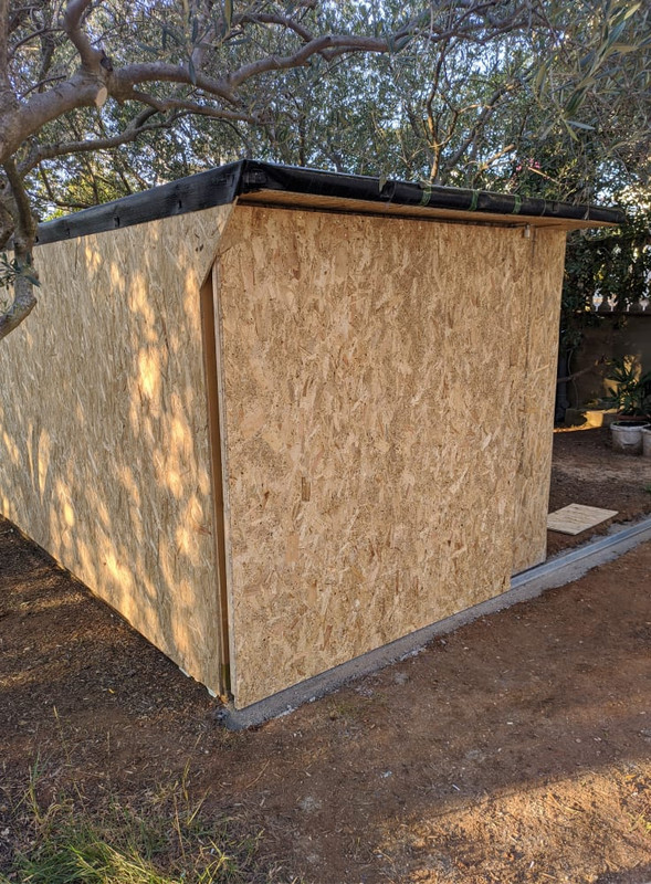

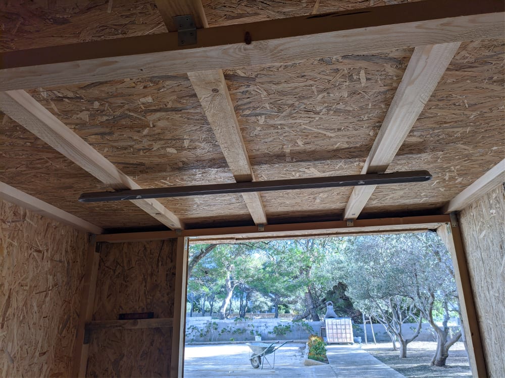

Evo danas sam lagano završio vrata, lagano sam podigao za 5 cm letvu, i sada su odlično sjele na vodilicu i taman točno pokrivaju kako sam zamislio.  :headbang:
Moram još doraditi bravu, blokatore da mi ne poletu, utiplati donju vodilicu, i ručku sa vanjske strane. Idem sad opet iz noćne u noćnu tako da sam stao raditi za danas.

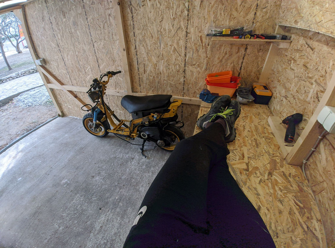

OSB ploče ispale su me oko 1400 kn, daske cca 500 kn, 1.000 komada šarafa 200 kn, 50 kn su me ispale turbomatic šarafi, 140 kn oni kutevi raznorazni, folija koju sam danas kupio da omotam 70 kn, oni nosači greda za beton nisam siguran ali oko 120 kn su, vodilica ona gornja sa 2 duža žarafa cca 100 kn, 2 vreće cementa 50 kn, pijesak sam ukrao djedi  :frajer: eto, zaokružimo sa kabelom za struju i prekidačima na 2.600-2.700 kn. Da sam išao sad i betonirati komplet sve, ispalo bi me opet ispod 3.000 kn.

I malo po malo, evo i struja riješena, 2 dana se zajebavali oko nje, sad konačno radi sve!

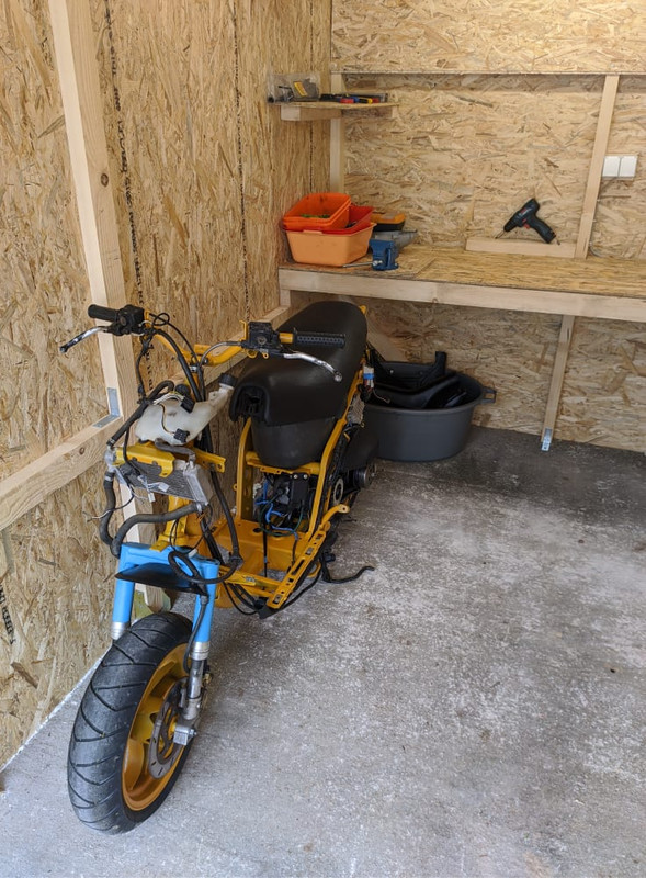

Uvezao sam NRG odmah, ponio sav alat, vidićemo kad ćemo ga krenuti dalje slagati... zapravo mooožda sad odem
Naravno, donio sam i dijelove odmah:

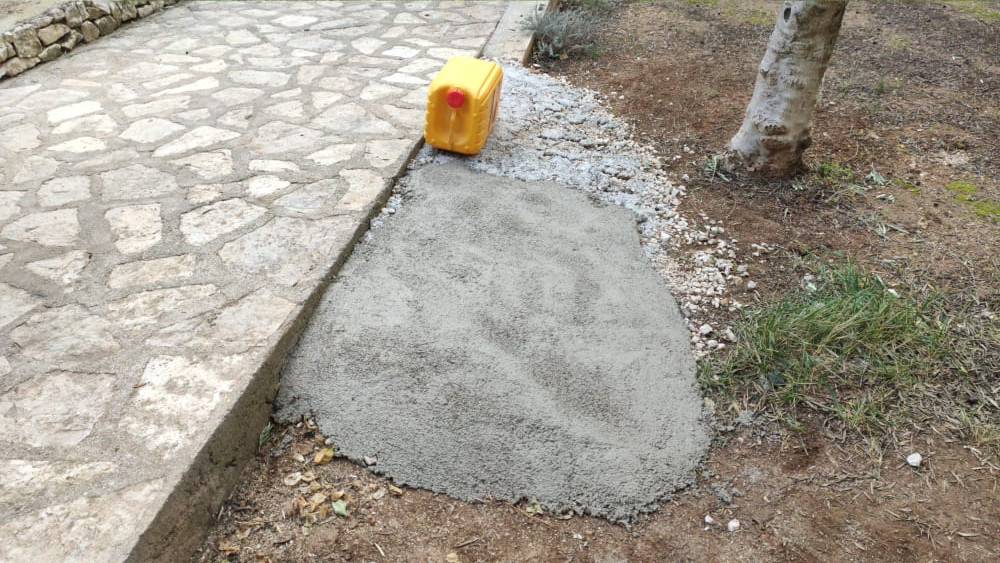

Uhvatio sam auto danas popodne, pa sam nabrzinu otišao po beton, nisam dosta uzeo, pa ću prekosutra nadam se završiti:

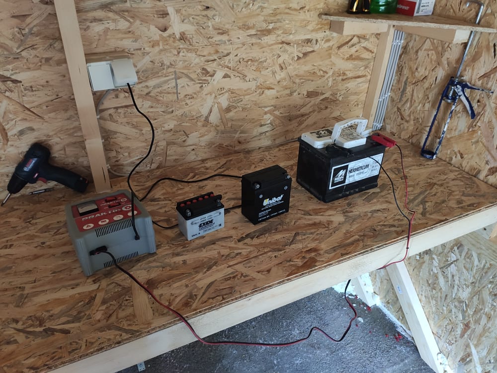

I ovo je prvi neki rad na nečem! Punjenje akumulatora!! hahaha
Ima još koja sitnica za poradit na kućici, no najbitnije da moram složiti bravu!  :glasses2: :glasses9:
