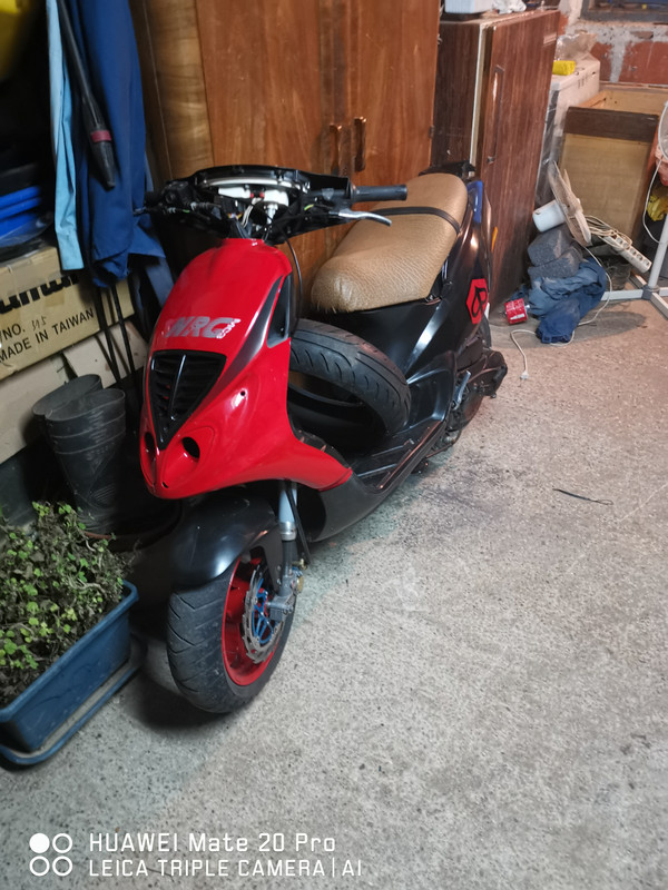

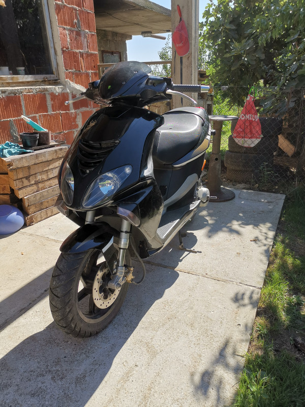

Piaggio nrg SPower by Mali_598
« : 31 Kolovoz, 2020, 00:18:14 »
Evo uz nagovor Daria007 otvaram temu da predstavim svog powera.
bulk image hosting
Skupila se neka lova pa se trazio prvi skuter i tak uz ne bas neku veliku cifru love naletim na powera za meni prihvatljivu cifru. Otisli ga pogledat plastike nisu bile bas u nekom stanju al je covjek imo sastrane sa drugog powera pa sam odma i te neke koje su bile dobre kupio. Motoric je ljepo iso sve dok nismo krenuli doma sa njim i tu nastaju problemi. Na putu do doma zadnji kotac je zacviko u voznji 100 misli prolazi kroz glavu u tom trenu sta bi moglo bit upalili ga i nazad laganica do doma.
 Dopeljamo mi motor doma i krenemo gledat u cem je problem ispostavilo se da je variomat bio neki drugi koj opce nije od tog motora i remen je zacviko u deklu. Nabavio sam topov variomat novi remen i topov kuplung zamjenili mi to al nije to to nakraju se neko igro i sa polutkama pa je kut bio neki cudni pa sam kupio org polutke. Bila je osjetna razlika od kad sam polutke promjenil i tak sam se vozil nekih 5 mjeseci sve dok radilica nije rekla pa pa. U voznji sam samo cuo zujanje i motor vise nejde doguro ga doma kad ono imo sam kaj vidjet.
Dvoumio sam se ic slagat masinu na novo ili kupit drugu neku jacu nakraju naleto na par tema na forumu di su ljudi swapali BB masine na pedesetke i odluka je pala. Krenuo u potragu za nekom bb masinom i nakon nekog vremena naleto na nrga sa masinom od aprilie sr150. Motor je doso doma i krenulo je rastavljanje kompletnog motora.
images upload site free

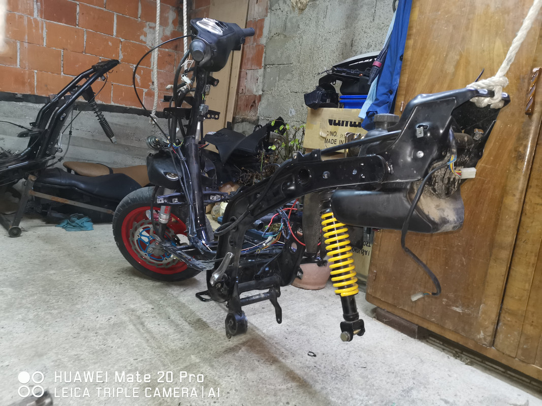

Sve smo skinuli i odrezali nosac sa rame pa smo ili pripasat na ramu od powera bilo je malo zeznuto zbog tog kaj power ima cijevastu ramu pa nosac nije bio samo plug and play a i prvi put u okusavanju tak neceg. Nosac smo rijesi da smo prvo zasvasali komad flaka na ramu pa na taj flak se je svaso nosac koj je bio na mc-u. Medutim masina nije bila 100% u centru nego je zadnji dio masine bjezo u ljevu stranu to smo probali rijesit sa podloskama kod klackalice bilo je bolje ali i dalje nije bilo to to.
images uplode link

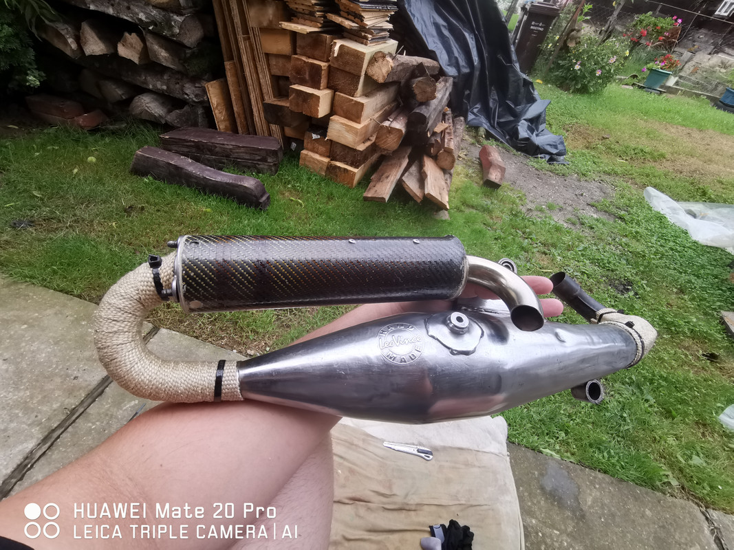

I tak kroz price sam doso do decki iz BP-a sa kojima je pao dogovor oko izrade nosaca od SP180 na powera. U meduvremenu dok je motor bio kod njih nabavio sam felgu i glavcinu od SP-a i ZX. Auspuh nije bio bas u nekom stanju pa sam ga odlucio malo uredit kolko opet mogu dok ne dode rama. Posto je bio ofarban odlucio sam ga cijelog razbrusit i pofarbat sa temp. Bezbojnim, karbon sam malo ispoliro da dobi sjaja i narucio heat wrap i neke dijelove omoto.
 image upload site

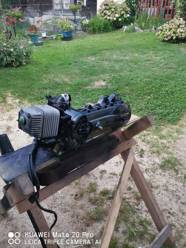

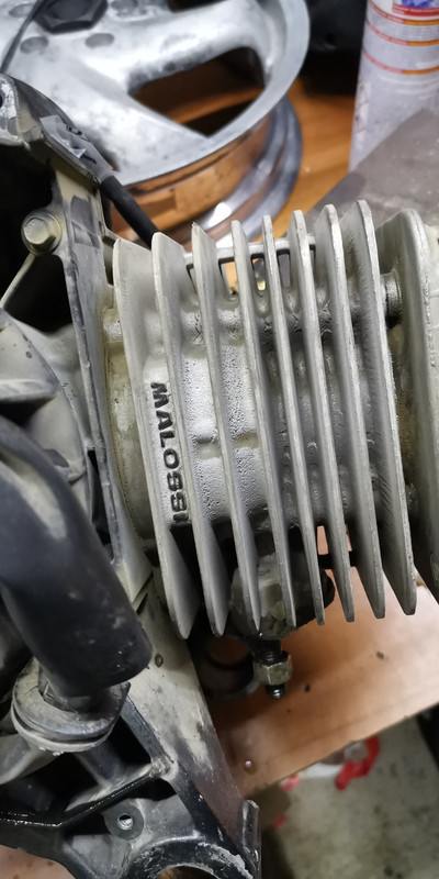

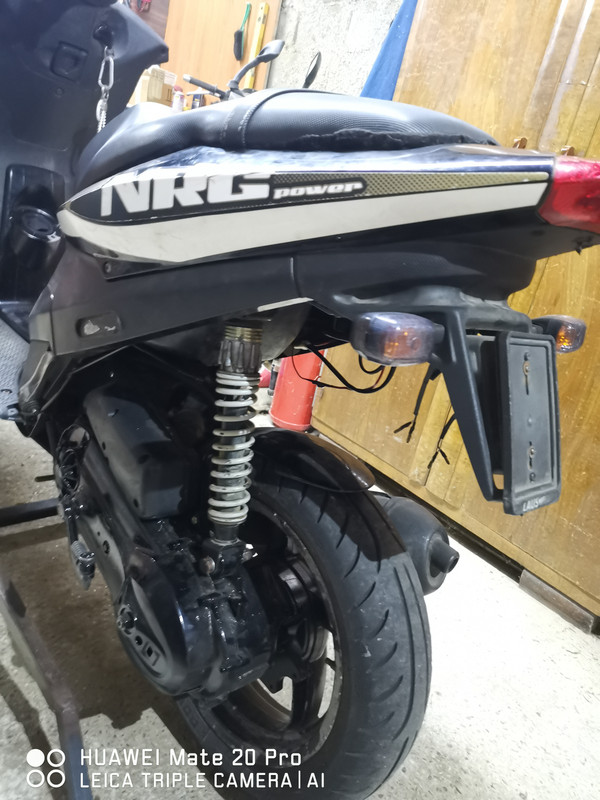

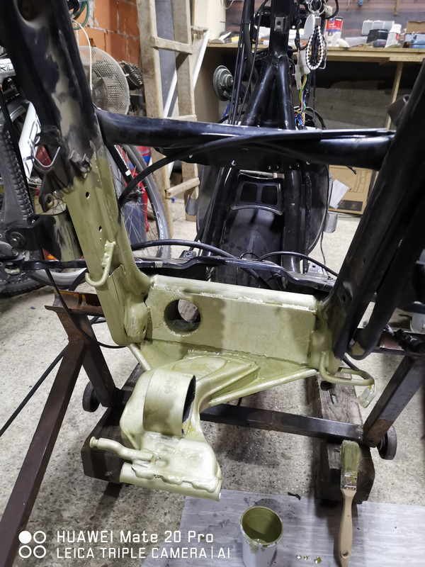

Rama je dosla i sljedilo je farbanje dijelova rame u temeljnu, zamjena selena i usputno dotjerivanje masine. Kad sam skido plastike oko cilindra ustanovilo se da je na masini 172 malossi kit za koj nisam ni znao kad sam kupio motor. Blokove sam ofarbao i zamjenio selene pa sam nestrpiljo iso stavit masinu da napokon sjednem na motor i prodiram se po kvartu.
Osto sam u cudu koja je razlika od prije i sad sa ovim nosacem motor je puno udobniji lakse ga za kontrolirat i jos naj bolje od svega mogu mu stavit centralni nogar. E ali onda sam razmisljo posto je nosac raden po SP-u zanimalo me kak bi se motor ponaso da stavim 12-13 kotace ko i kod org Sp-a pa sam tak nabavio i prednji kotac i iso i to probat.
best image hosting
osobno mi se tak nesvida bolje mi je kad je bilo 13-13 e sad mi je palo na pamet od novijeg runa uzet felgu pa slozit 14-13 pa cu to probat ako naletim na neku jeftiniju felgu cisto iz znatizelje. Felge se bruse i spremaju za lakiranje, sat i plastike se traze kak budet dopusta pa kad se sve nabave ce se isto lakirat boje su odabrane samo moram razmislit kak ce ic raspored boja.

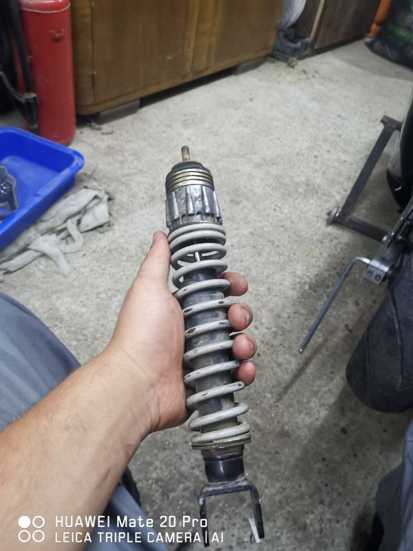

Btw ako neko mozda ima amortizer od sp180 ili plastike oko sata i sat nek se javi u pm sa ponudom :icon_biggrin:

Nadam se da ne planiras ostaviti plasticne vezice na spuhu?   ;D
Offline Mali_598
  • Postova: 83
  • MojSpuh: BB bez kat-a
Odg: Piaggio nrg SPower
« Odgovori #5 : 31 Kolovoz, 2020, 19:21:55 »
Haha ne ne ovo sam stavio jer sam krenul omotavat auspuh i tek kasnije skuzio da sam pre velike kupio :laughing6:

jel imaš kakvu fotku kako su i gdje zavarili nosač od SP? baš me zanima ako meni nešto suludo padne na pamet  :glasses2:

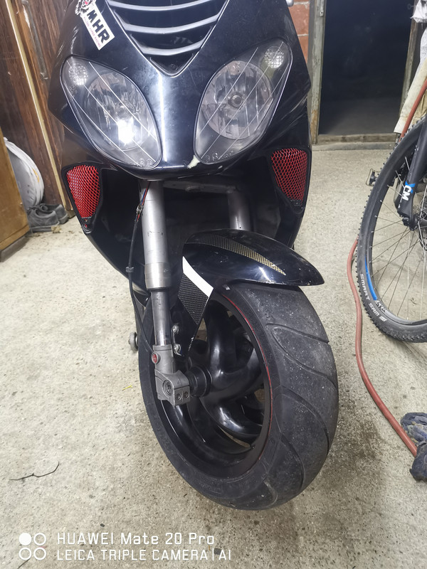

Eo da neispadne da se nije bas nista radilo ;D

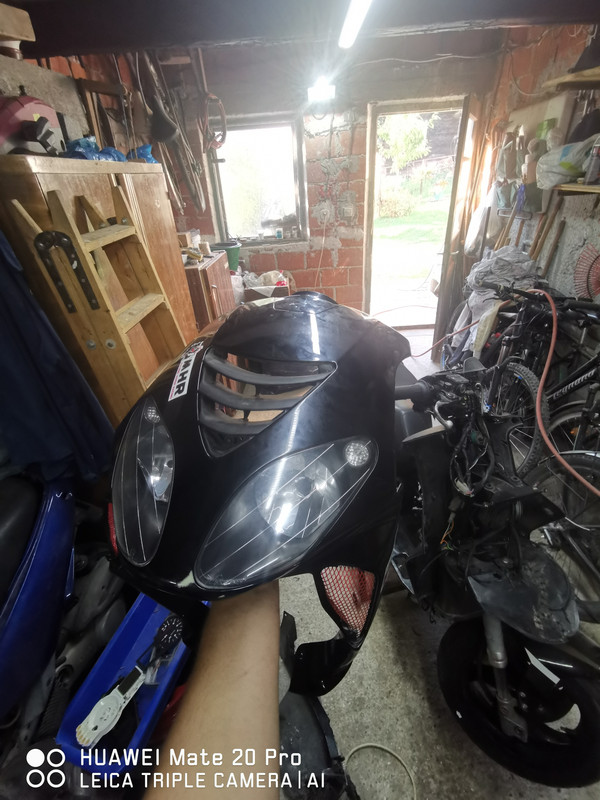

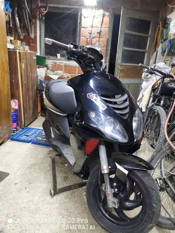

Stigla mi je maska pa sam iso plastike namontirat, neke su u dolasku neke jos trazim pa kad se sve nabave idu na brusenje  :)
btw, kako napreduje projekt?
Tebi to ne igra ulogu,jer je to potpuno druga prica,ali utjesno je to da je sp i nrg isti dole na podu,tako da je pickin dim zavariti ruku od sp nosaca.
Nemam fotku to se nisam sjetio slikat

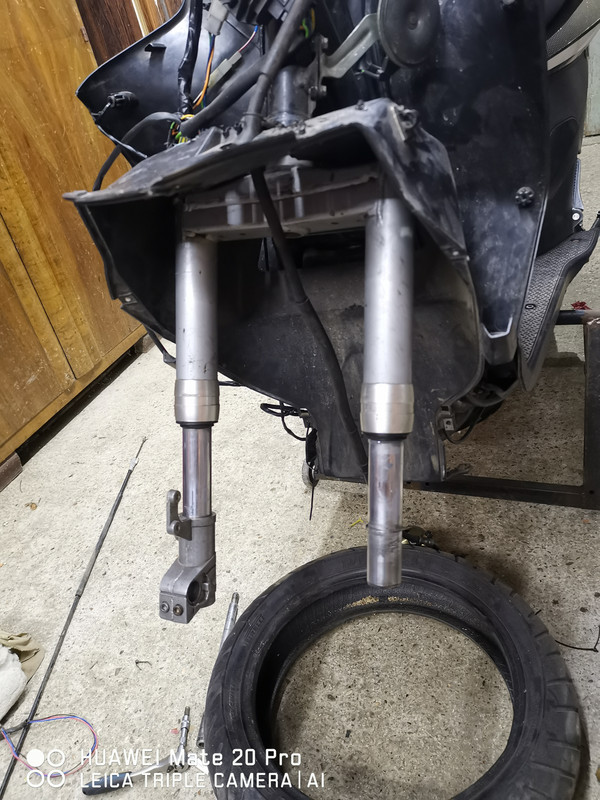

Za vikend se je radila budget reparacija vilice ubrizgavo sam wurth-ovu mast u spreju, na ruku je sad velika razlika.(mislim da netrebam previse pisat posto je dario007 detaljno objasni kod sebe pa nisam ni sliko)
share image

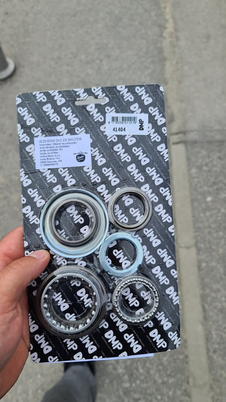

Uzo sam i set lezajeva pa sam i to odma zamijenio.

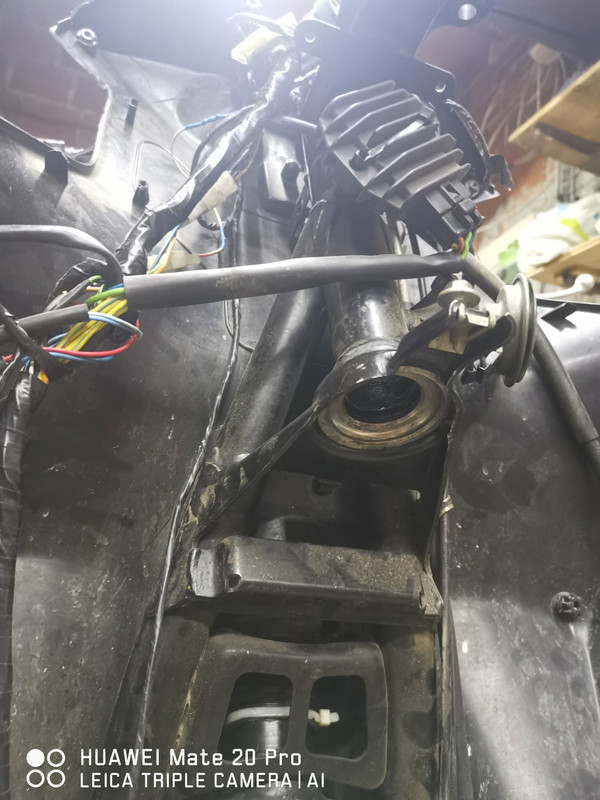

Na rami sam donji dio grio fenom i hladio plinom za upaljac pa montiracem izvuko van.
   (stari)
Novi sam ubacio u skrinju i ramu opet grijo i lego je prstima dokraja al sam ga jos malo potuko da budem siguran.
picture to url    (novi)

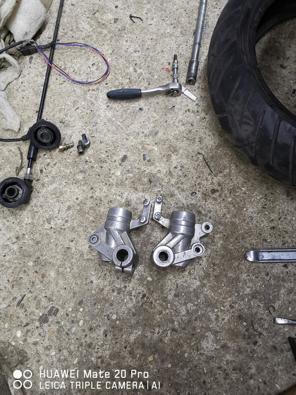

Posto sam ja imo od mca vilicu za prvu ruku, gore mi je pasala felga od starog runnera medutim na powerovu vilicu nepase pa sam sad krenuo u zamjenu cizmica.
Uspio sam powerove cizmice skinut a na mc-ovoj jednu druga me zeza pa sam probo naspricat wdom i nitrom mozda ude unutra pa cu sutra nastavit dalje.
  • Postova: 7166
« Odgovori #15 : 09 Rujan, 2020, 06:23:36 »
Ugrij samo jako cizmicu i neku osovinu stavi umjesto originalne pa izbij

E ovak krenuo jucer pisat i zaboravio  :) ujutro ja oso na poso i burazu bilo dosadno pa je on iso mijenjat ovu jednu cizmicu bez da mi je reko pa mu nisam ni reko da proba grijat... Ugl nije uspio pa su stari i on sporezali teleskop i iscupali cizmicu i to slozili na vilicu od powera.
U medu vremenu taj dan me zvao frend da jel mu mogu dofurat neke dijelove pa se sjetio da doma ima stari yss od sp-a tak da sam ga jucer kupio za 50kn nije u nekom stanju al sam razmisljo jbt bar je od sp-a a ne od pedesetke i dns ja njega smontio iso probat ali jbg smece pre makan je prodem kroz rupicu i jos nekih 100m skacem po motoru dok se ne umiri tak da cu ipak vratit amortizer od pedesetke :confused5:

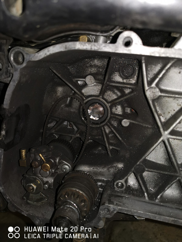

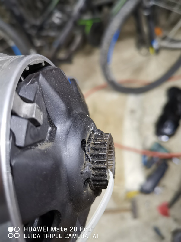

Update da javim da mi se pocelo cut neki zvuk iz masine zavodno je iglicasti pa cu morat to ic slozit mislio sam odma promjenit i lagere i moram narucit nove klizace i onu plocu na kaj idu klizaci za mutivar posto je neko radio kemije  :icon_scratch:
  • Postova: 7166
« Odgovori #19 : 13 Rujan, 2020, 21:06:56 »
Ploca ti kosta skoro kao i novi multivar.Neki decki su to i na novim variomatima radili kako bi bilo vise zuba koji love radilicu.Ne smeta to nista,doduse i bolje da je tako.
