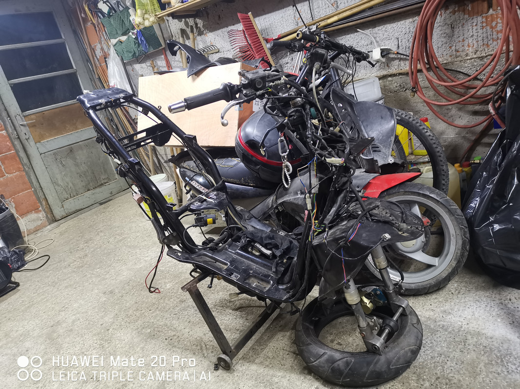

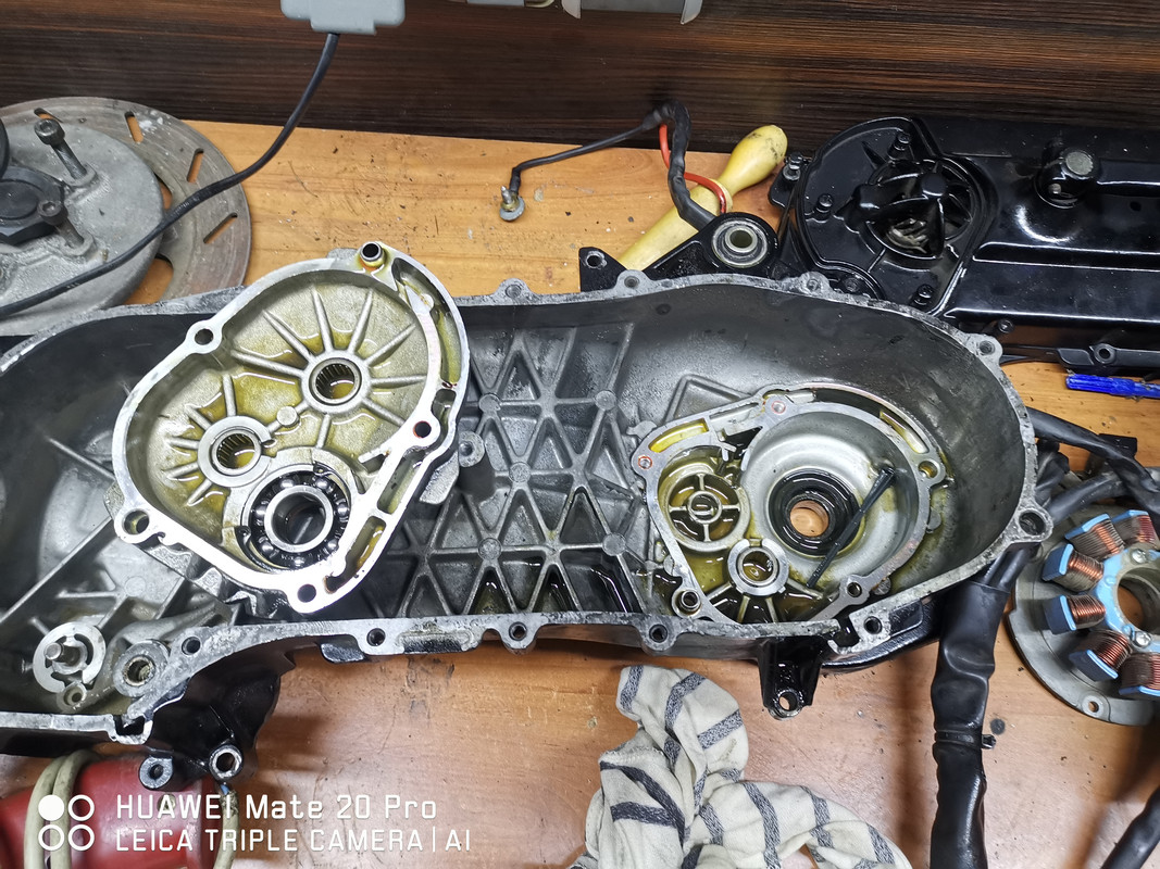

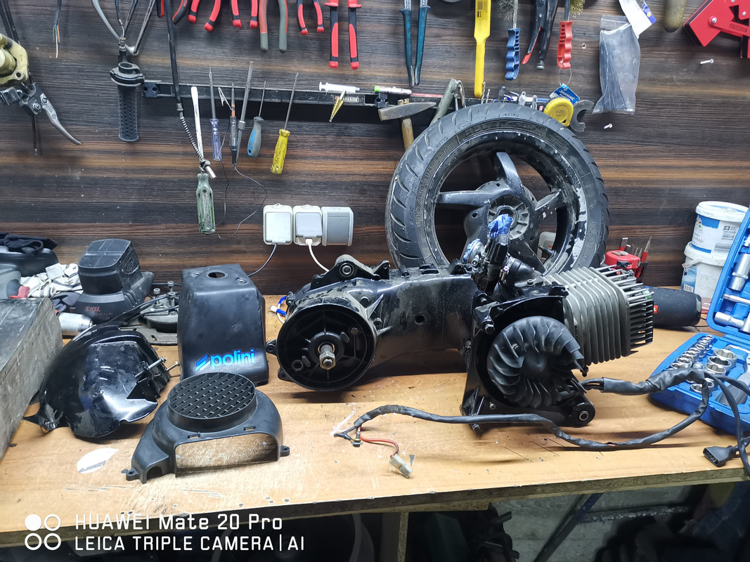

« Odgovori #51 : 31 Siječnja, 2021, 20:15:59 »
 :hello: evo kraj prvog mijeseca a nesto se ipak i radilo nisam bas mogo spavat pa sam oso oko 12 malo ocistit garazu i krenuo rastavljat powera skinuo plastike masinu na pank i kenuo sve skidat i pripremat za izmjenu lagera :toothy9:
posto nemam radapciger moro sam i to skemijat pa sam i to usput napravio

« Odgovori #53 : 31 Siječnja, 2021, 22:32:23 »
Ma da bilo mi dosadno pa iso neke korisno napravit valjda se susjedi nisu ljutili kaj sam do 6 ujutro serafil u garazi :dontknow:
Sad na placi cu ic po lagere pa bumo vidli kaj dalje :icon_biggrin:
