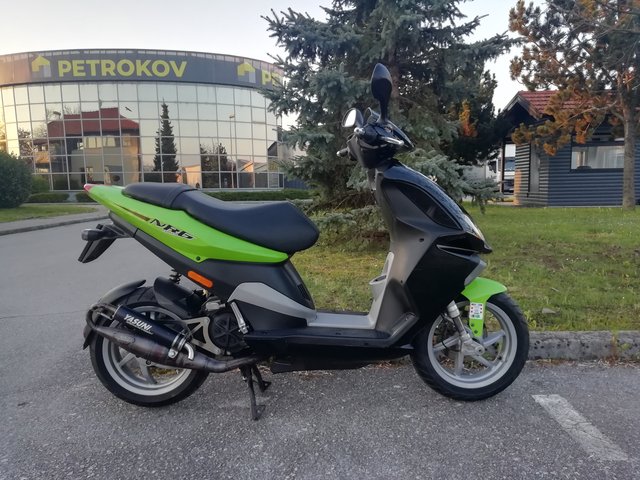

Koja je fora s ovim tecnim metalom po bloku iza varia?  :sad1:
Majstor je strgao blok na dosjedu lezaja,pa je zamazao tekucim metalom...
... Jesi cupao onaj čep na karbu van.... Ili ga samo izvana namazao??? I moj saraf je zaderan skoro do kraja.... Hmm....
Samo izvana
Odg: Nrg power 70cc Moj Hulk-ić
« Odgovori #61 : 15 Travanj, 2021, 21:12:43 »
Cek jel to znaci da je "majstor" ubiti zalijepio ležaj u blok?
« Odgovori #62 : 15 Travanj, 2021, 21:16:37 »
Ne,nego je sa prešom ili sa nabijanjem puknuo blok na dosjedu lezaja,pa je izvana zalijepio da nema šprung.

Ma nemas ga kaj stedit. Presporo se vozis, pa svjecicu zezne. A mozda bi trebalo i karb postelat
Gledam ove teme razrada kita. Sto ljudi sto običaja. Pa kod njega je u garazi valjda je naštelao u pol godine karburator. Mada troši 8l navedene voznje.
Potrošnja se smanjila duplo. Točno 50km pređeno sa  2 litre točno. To je fenomenalno i nisam mislio da je to moguće. Nisam mislio da ću u njemu toliko guštati. Moram priznati da tek sada kuzim da onaj bivši malossi sport kit nije bio uštelan. Koliko god mozda ne kuzim, ali ovako poslozen skuter je druga dimenzija. Jednostavno je tako. Ko svinja u blatu se osjećam.

Meni je drago vidjeti da si zadovljan,da je skuter konacno upotrebljiv i vozljiv od 1mm gasa do punog gasa,da ide kako treba i da trosi normalno,kako bi se reklo pouzdan i spreman za voznju bez grca i razmisljanja.

a kaj je ovo na bloku smola neka il kaj di radaljka plese

Naručio  Mitas touring force. Nema u tim dimenzijama nekog izbora. Ako budu kao stare Mitas mc16, to će biti ok. Prešao sam nakon ugradnje kita 320km i sad se već lijepo vozikamo.

Hulkić prošao tehnički. Blokada radi. Nastavljamo točiti gorivo i guštati.
