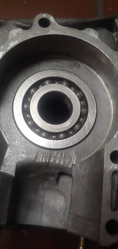

.... Evo nešto šarafi meho moj....
Odg: Nrg power 70cc Moj Hulk-ić
« Odgovori #33 : 30 Rujna, 2020, 20:19:22 »
Nista ovo ne valja, ko ti je ovo radio?  :toothy11:
« Odgovori #34 : 30 Rujna, 2020, 20:33:01 »
Koyo Japan  :frajer:
« Odgovori #35 : 30 Rujna, 2020, 21:03:25 »
Kaj ima koyo japan sa 10 kuglica ???
« Odgovori #36 : 30 Rujna, 2020, 21:05:08 »
Ja ne znam da postoji bilo koji osim 10 kuglica...
