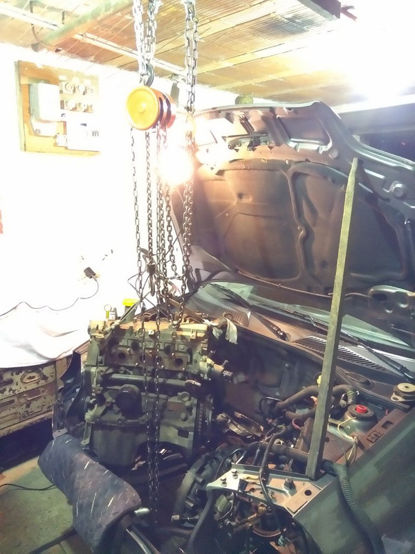

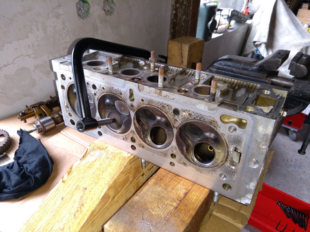

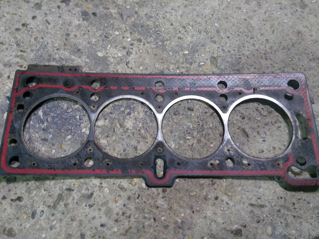

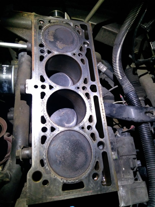

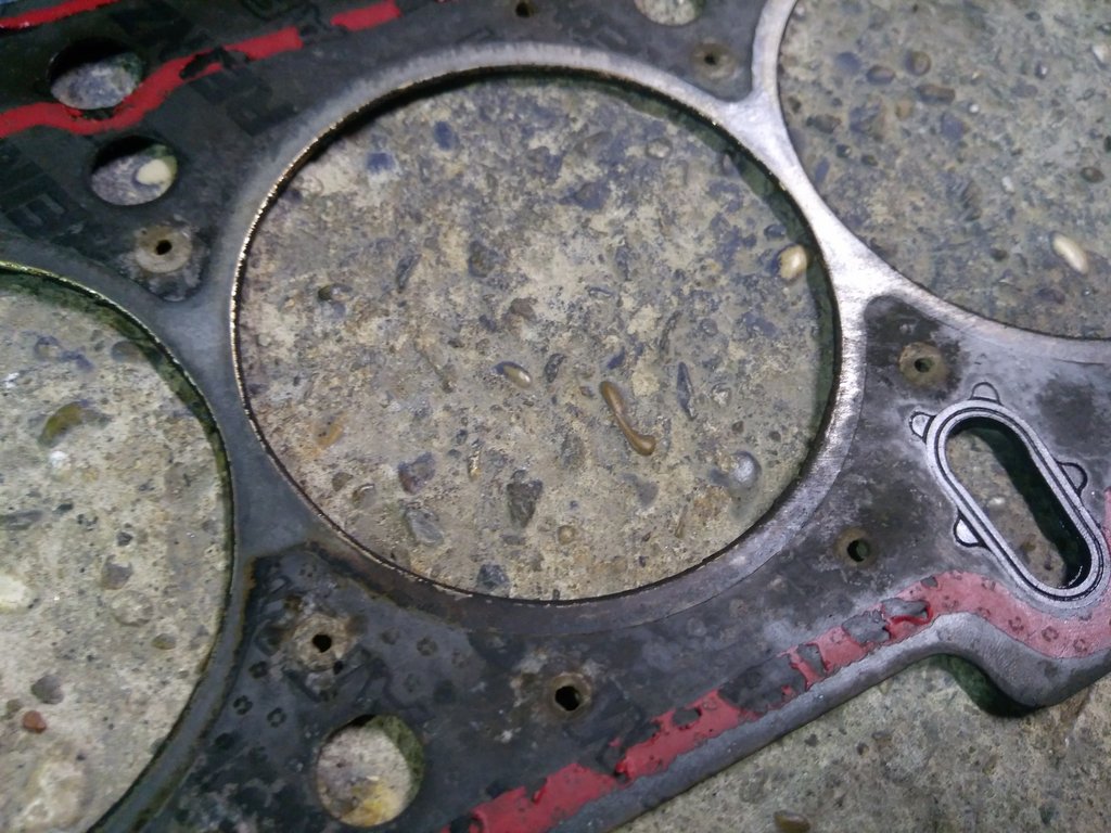

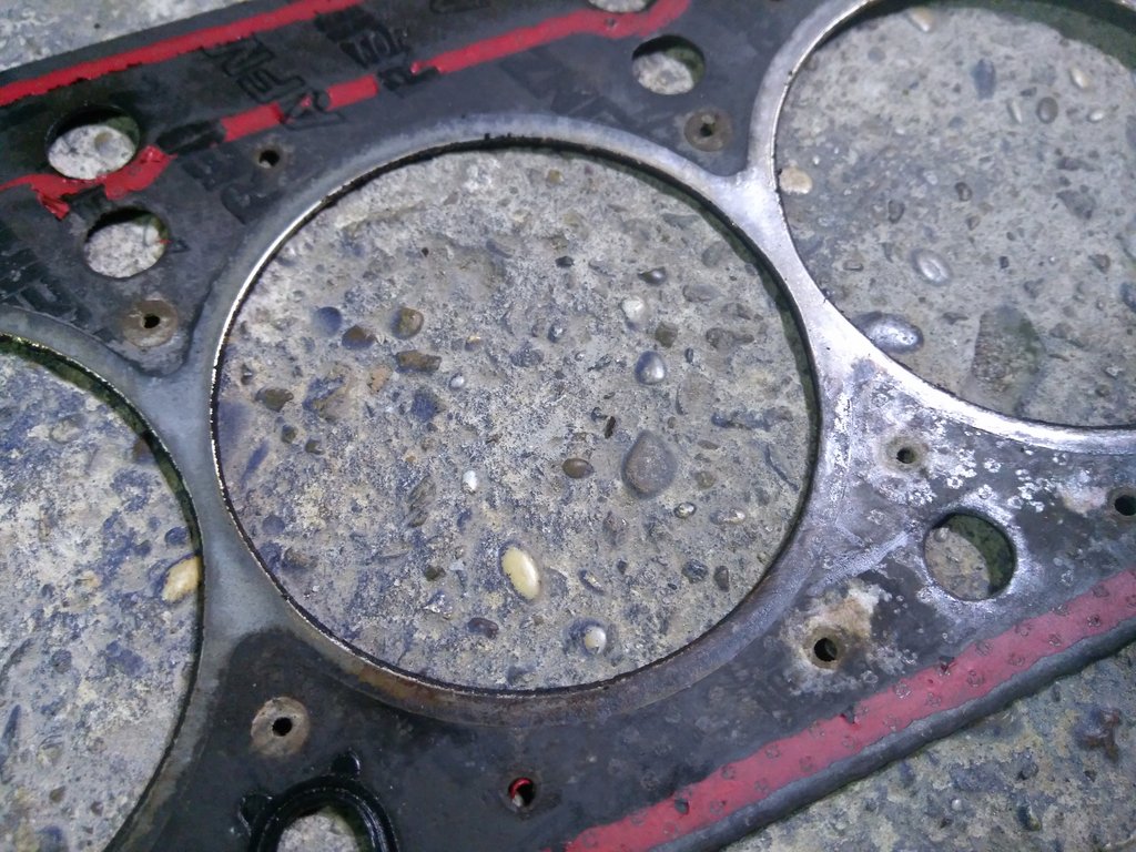

« Odgovori #36 : 11 Lipanj, 2020, 08:47:12 »
Stavio motor iz Dacie, verzija sa limenim dihtungom glave a ne ona g#vn# s papirnatim, nesmijes ga stisnut ni malo skuri se dihtung ma mrs dubre francusko nevaljano, zamorce ko i vivacity i slicni. Sad sa rumunjskim motorom sve u redu ide cesto do blokade i evo jos nema majoneze u posudi niti je igdje motor mastan
