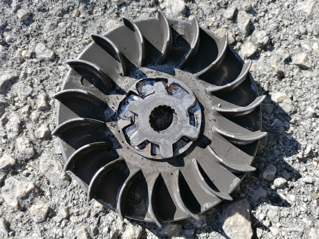

Jučer pregledao getibu, i sve na mjestu, nažalost.
Kad ju zavrtim, cvili sa druge strane, znači najgora solucija, glavčina kako sam se i bojao.
Skinuo auspuh, vilicu , i tek onda osjetim koliko se kotač miče u odnosu na osovinu. Skinem njega, i ništa mi nije jasno.
Skinem šaraf i jedva glavčinu, i imam šta vidjeti. Po mojoj procjeni, nekome je provrtila ova glavčina i "sredio" ju je tako što je potokario taj dio, i unutra ubacio nešto improvizirano, i to olfo spojio sa 5 maleckih imbusa, mislim da manji ne postoje.
Na slikama se sve vidi, desno je, naravno druga, normalna.
Stavim ispravnu, spajam sve, stežem kliješta, disk ne mrda, čim malo otpustim, sve 5. Možda su kliješta stradala, nemam pojma, nisam imao više ni volje, ni svjetla. Da napomenem, ta kliješta su stavljena zajedno sa tom glavčinom prije 600km.
Ovo je već 5-i slučaj za koji znam da glavčina na Dragszeru 50 provrti.
Šta dalje? Nemam pojma. Možda vraćati i komplet kočnicu, a za to trebam skinuti i rastaviti brdo toga, jer ako AJP jednom rastaviš, Amenovao si ih.
Jeb#da žestoka.
Odg: Cro Dragster projekt
« Odgovori #68 : 07 Kolovoz, 2021, 01:01:13 »
Taj umetak što je netko napravio izgleda dosta dobro, držalo bi to i dalje da šarafi nisu pukli. Možda se da to spasiti uz malo volje i par malo boljih šarafa.

Ovo sa zeljeznim umetkom je odlicno rjesenje samo je to trebako napravit da se napresa u glavcinu a ne da ide prstima u nju i o da za svaki slucaj ove imbuse i mislim da bi to drzalo bez problema.

Taj umetak se da srediti da bude u funkciji, bitno je da nisu zubi strgani. Sinoć mi pade na pamet, ako je taj umetak u vožnji imao pomak "nutra/van", onda bi se i glavčina trebala malo micati, a samim tim i disk.
E sad, ako se disk pomakne više nego što smije, prilikom kočenja, klipovi iz kočionih čeljusti ne izlaze ravnomjerno i možda je to razlog teškog okretanja kotača.
Danas ću otvoriti čašice od kočnica, i pokušati klipove vratiti što više unutra.
Na prvu mi ima logike🤔

Bio sam u pravu, otvorio čašice i vratio klipove koliko sam mogao, sve vratio na mjesto, i nema problema.

Napresat piksu, pa sve lijepo dotjerati na minimalnu toleranciju za presanje, s tim da mozes lijepo i ugrijati alu dio, i na kraju zaserafiti.

Glavcina je zeljezna ili alu? ak je oboje zeljezno zavarit taj umetak za glavcinu i nema problema vise ili zbusit ove puknute sarafe narezat M6 i stavit 10.9 sarafe. Dala bi se spasit ta glavcina ako imas volje i ako je bas dosta rijetka

Ako ces sređivati glavcinu stavi kako je iznad napisano, upresati na nultu toleranciju, broj deblje sarafe jace kaljene. Nesmiju bit sa upustenim glavama jer se javljaju jace sile posto glava djeluje kao konus na silu "na smik".
