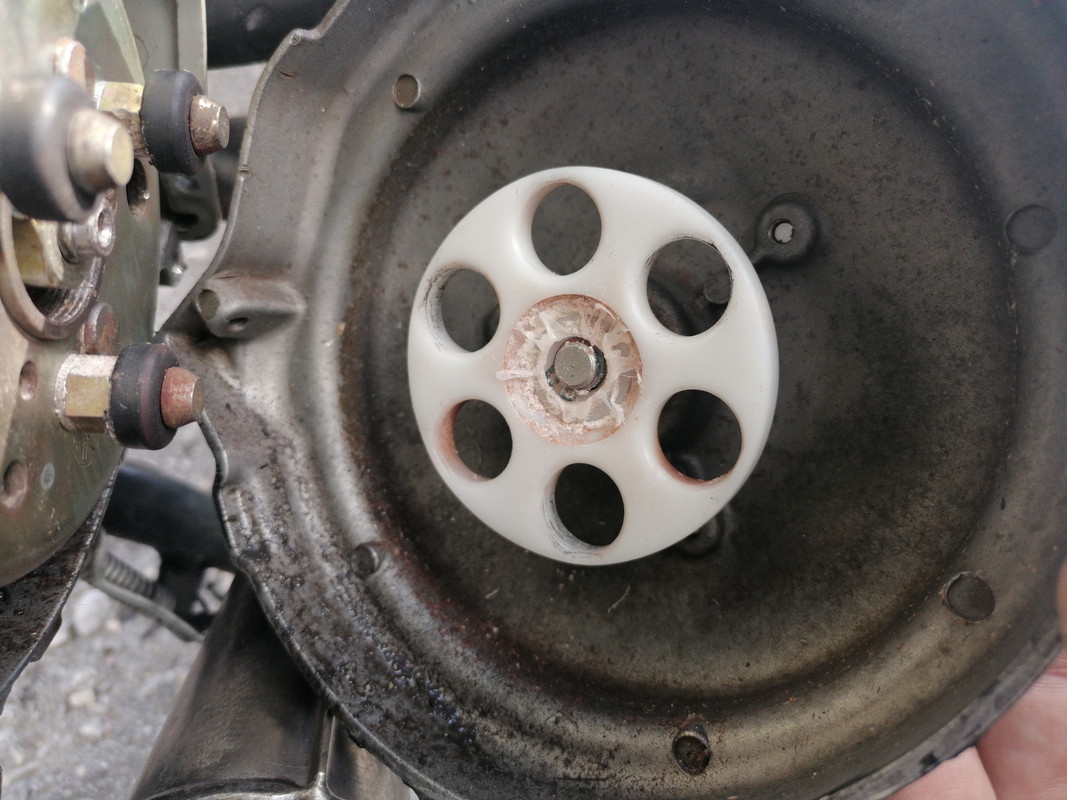

Kaj se nebudu te plastike poderale? Jel nejde inace na kardanske zglobove iglicasti a ne plastika?
  • Postova: 1632
Odg: Cro Dragster projekt
« Odgovori #88 : 27 Listopada, 2021, 21:50:52 »
Imam ti mast za plastiku podmazivati iako se ovo nece potrosit 10 godina.
  • Postova: 1258
« Odgovori #89 : 28 Listopada, 2021, 09:03:03 »
Nije ovo obična plastika, već industrijska "poliamid 6" koji se koristi baš za kardan spojeve i sl. Pogledaj par postova prije, gdje sam ih skidao, da je isto neka vrsta plastike bila. Ako uzmemo u obzir da je na orginalu trajalo 20-tak god. Ili 20-30 000km, to bi trebalo biti to.

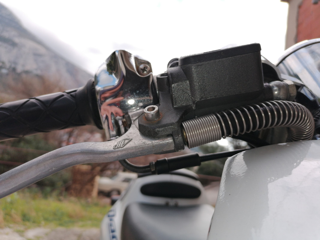

Trebala bi mi preporuka za cilindre kočnica, jer nemam više snage boriti se sa AJP. Već je bilo diskusije o njima, ali evo ponovo, pa ako netko ima neki prijedlog. Otišle su gumice na onom pimpeku u cilindru, a zamjena svega je 70€+ dostava Ako već moram platiti 600kn, onda ću radije uzeti novi komplet.  Čeljusti moraju ostati iste, jer zbog oblika felge, ne pašu nijedne druge.
  • Postova: 6819
« Odgovori #91 : 23 Siječnja, 2022, 18:51:27 »
Imam ja negdje u šteku rezervni klipic sa ispravnim gumicama za AJP pumpicu budem sutra pogledao,koja ti treba ljeva il desna pumpica ili bi obje mjenjao?
« Odgovori #92 : 23 Siječnja, 2022, 18:59:58 »
Daj pumpice reparirat, 50 do 70kn po pumpi te izadje.
  • Postova: 1258
« Odgovori #93 : 23 Siječnja, 2022, 19:00:52 »
Mijenjao bi jednu, al bi uzeo 2  :icon_biggrin:
Lijeva i desna su iste, samo je razlika u veličini klipića, ali imam više cilindara sa različitim dimenzijama, pa mogu kombinirati.
  • Postova: 1258
« Odgovori #94 : 23 Siječnja, 2022, 19:04:45 »
Koliko to traje vremenski? Više sam za šemu, skinem-stavim.
