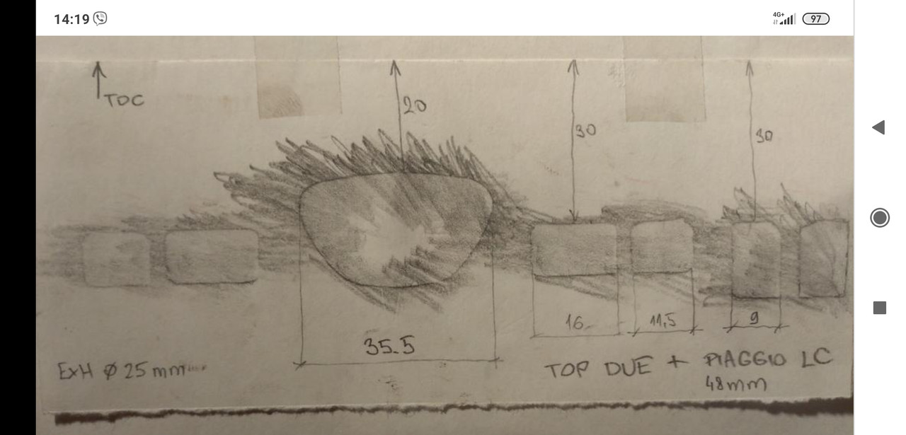

Nije portmap sa 17 konja posto ga nemogu nac , Morag cu ga opet unjet u program ,Evo najnoviji portmap ,20hp trophy,podlozen 0.7 , dignuti 0.4 portovi (boost I transfer,ili podlozit za 1.1 pa ne skidat portove I manje kopat ispuh,Ali skinut 1.1 s vrha) I auspuh je 35.5mm sirok na najnsirem dijelu I dignut na 20.70 ovdje (to je preko 70% bore , Ali Ako tako radi top...)
Port timinzi su tako rec , ekstremni ,Ali ... Za takve brojke mislim da se to podrazumjeva
Slikao Sam ekran jer Sam ljen radit ss I uredivat , sad cu bacit I of dueta mapu posto nju imam spremnu , I onda se bacam na rekreiranje te 17hp trophy mape... Mhr replica izbacuje 15-16.3konja ovisno o koliko je podlozena . Tako da ja bi bio ultra sretan da je I 16 , da 17 bi bilo vrh , a o 20 necu ni razmisljat dok me nabavim evolution punu radilicu (80e,16krpm) :toothy10:

Ne kuzim cemu takve kombinacije
Trophy 15-20ks,jep malo sutra
Ok,kuzim kombinacije i odobravam,ali ne sa ovim konjima jer nebu vozilo dugo,ne dugo nego je pitanje dali ce i provozit ili se razletit odma
A ti anlajzeri kenjaju da nemres vjerovat,praksa je jako drugacija i to duplo
Uzet jaci kit i peglat sa njim u granicama cak i malo vise pa ce vozit
