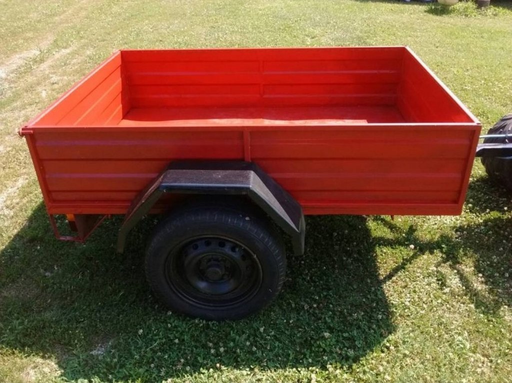

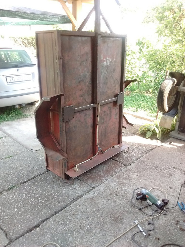

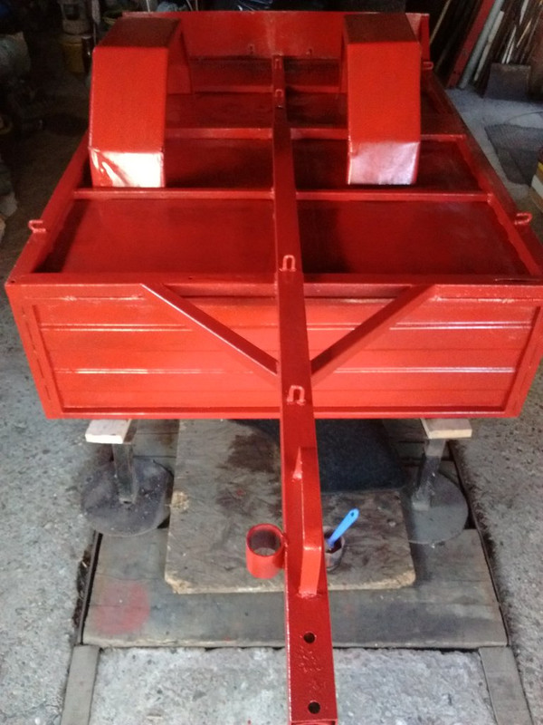

Jedan od projekata prije nekoliko godina

Uu Zvonac i mene taman čeka jedna prikolica za remont. Moram napravit zadnju stranicu, obložit je limom cilu, mogao bi i provući instalaciju (iako nema svjetla) i što vidim kod tebe, nisi provukao onu sajlu na prihvatu?
Odg: Pronalazak i obnova stvari s otpada
« Odgovori #46 : 28 Siječanj, 2021, 15:06:40 »
Pogledaj prvu sliku, sajla je tu  :icon_biggrin:

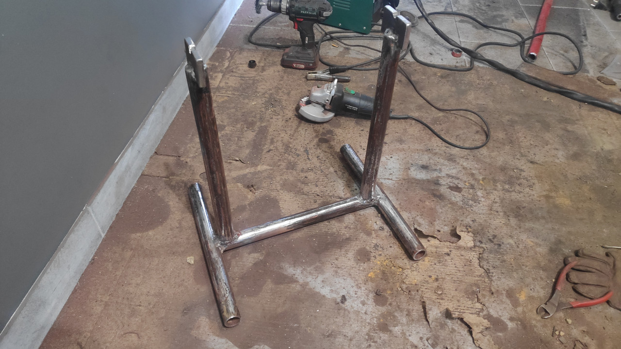

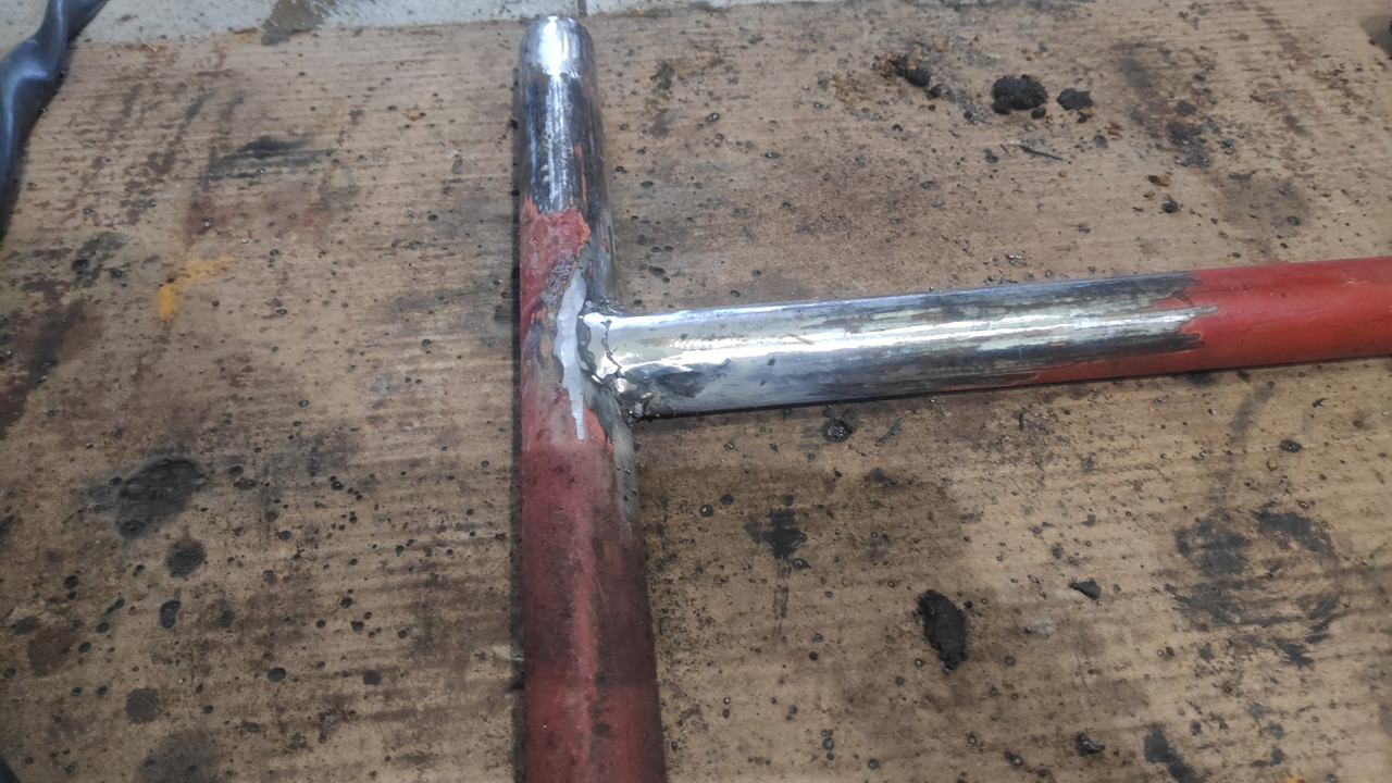

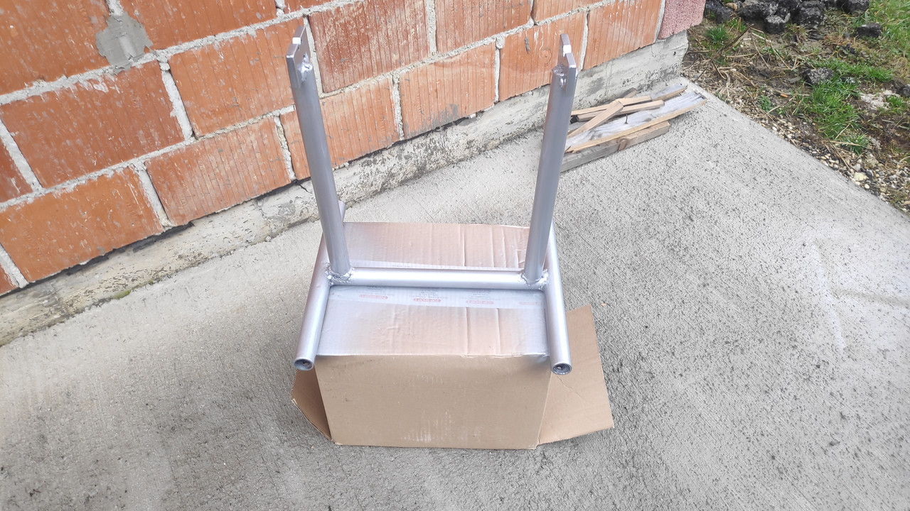

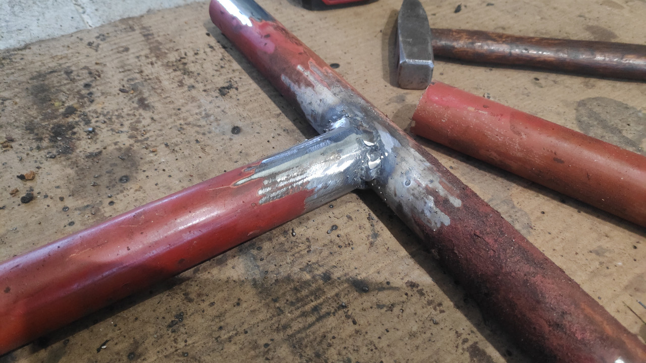

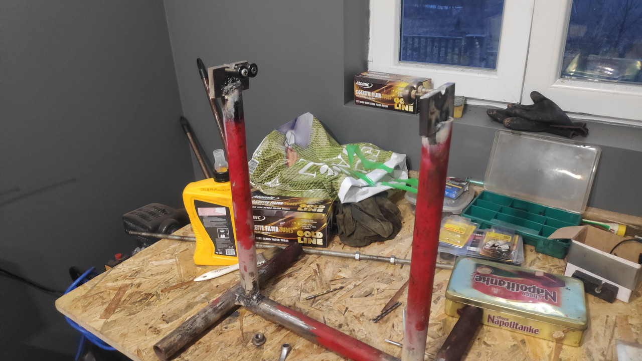

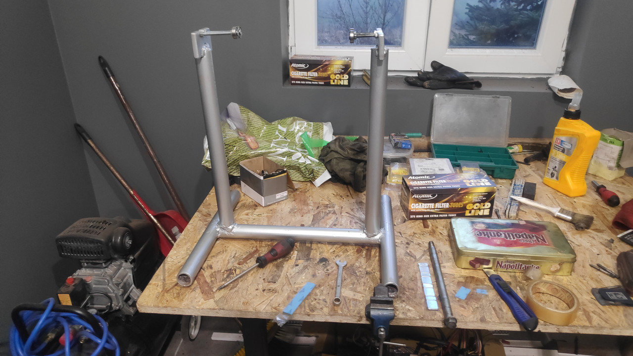

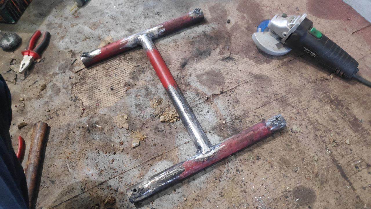

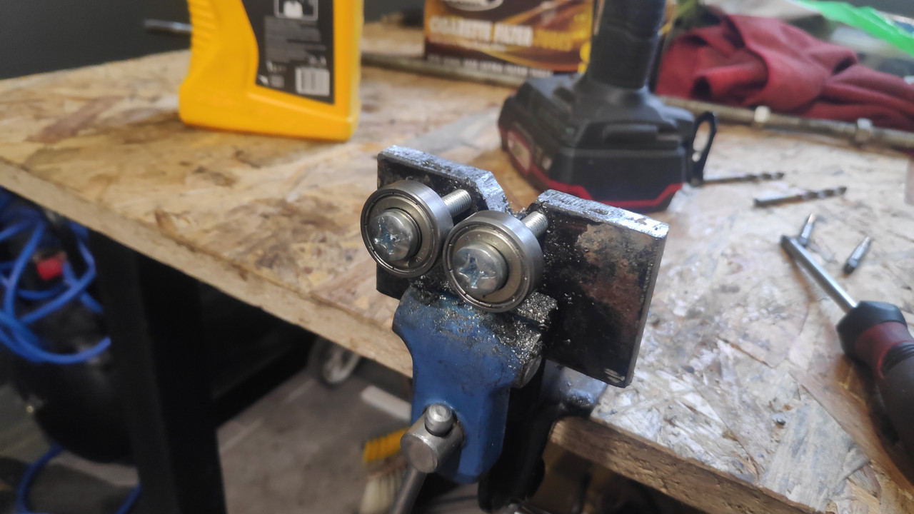

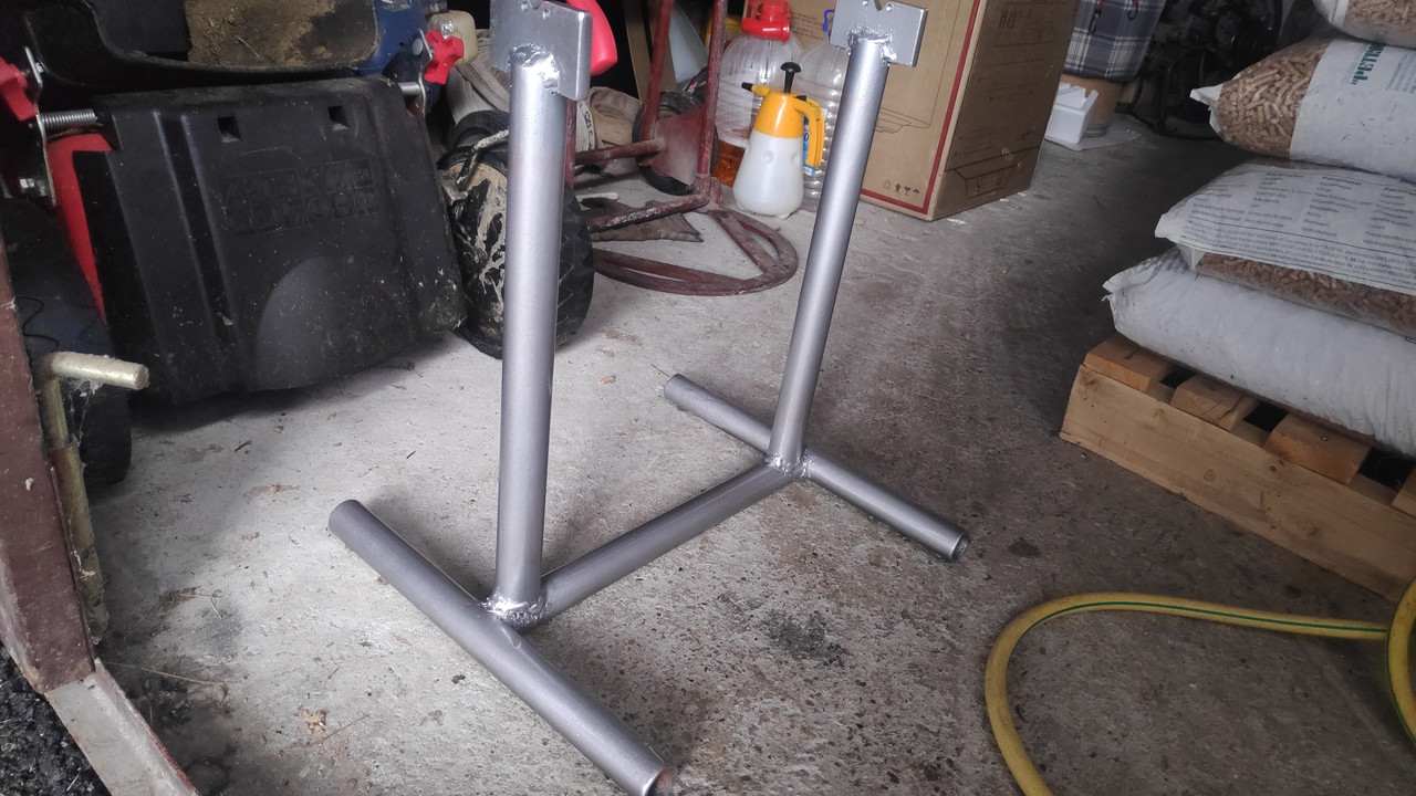

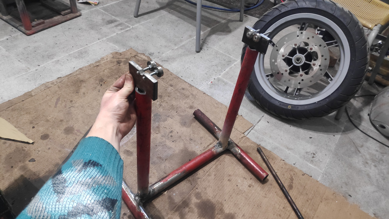

Iza kuce mi stoje cijevi koje se premecu sigurno 10ak godina,pa sam si odlucio napravit stalak za balansiranje moto kotaca.
e85 gasoline near me
Evo ovdje je cijeli postupak izrade,varenja,brusenja i farbanja.Jos moram osovinu sa konusima nabavit da se moze balansirat sve sto pozelim.

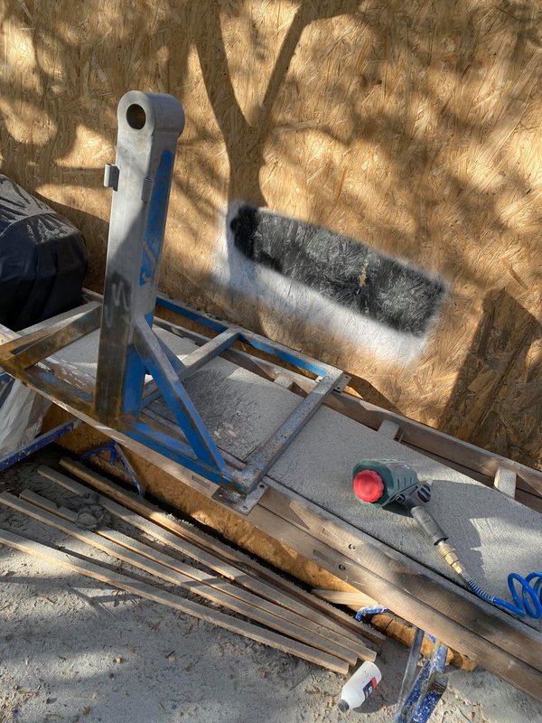

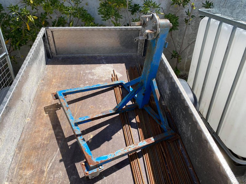

Dobio prošli tjedan na poklon od prijatelja ovaj nosač motora, ja osta oduševljen, taman sam gledao nešto po internetu slične cijene od 1.200 kn. Lagano sam odmah kolo skinuo, i rastavio glavu. Proučio sam što treba napraviti. Pokušao sam prvo sa brusilicom i četkom, te sam nakon 3 koje sam totalno razvalio pa sam jednostavno odustao. prekjučer sam slučajno naletio na na pištolj za pjeskarenje iz Lidla koji stvarno radi, ali moj kompresor i taj pištolj nisu za ovako velike projekte, previše preforsiram kompresor, ali tipa za ovu glavu i manje dijelove je, tj odrađeno je odlično! Ne znam što ću, ubija me pjeskarenje duže od 30 minuta, jer vlaga i ulje od forsiranja kompresora učinu svoje. Morat ću dat nekome profiću da mi iz pjeskari pa ću ja prefarbati čim mi stigne šprica.

Ovaj nastavak sam koristio za skidanje stare farbe i išlo je do metala. Samo treba pazit da ne satreš brusilicu
https://pevex.hr/pribor-za-brusilicu-brusni-papir-za-kutnu-115mm-k80-basic-038445.html
  • Postova: 3275
« Odgovori #54 : 14 Travanj, 2021, 20:25:30 »
aaa to sam vidio, samo nisam bio siguran jel ide i koja gradacija ide...
Offline roc
  • Postova: 593
  • Moj Skuter: Hyosung gt250
  • Moja Kaciga: Nolan
« Odgovori #55 : 14 Travanj, 2021, 21:19:52 »
S time sam skidao farbu s prikolice, nisam ni gledao na gradaciju, kad se pojavi metal staneš  ;D

Ajde probam sa time završit, a opjeskariti ću samo dijelove kuda brus ne može proći  :glasses9:

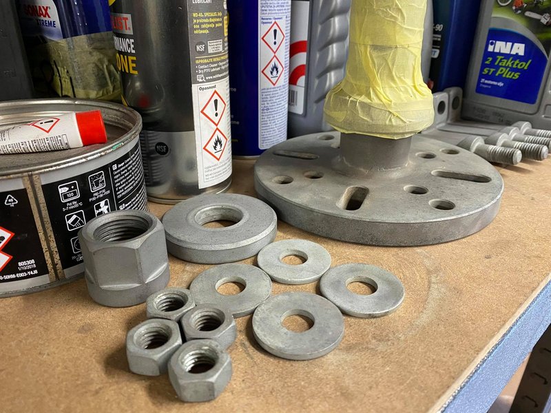

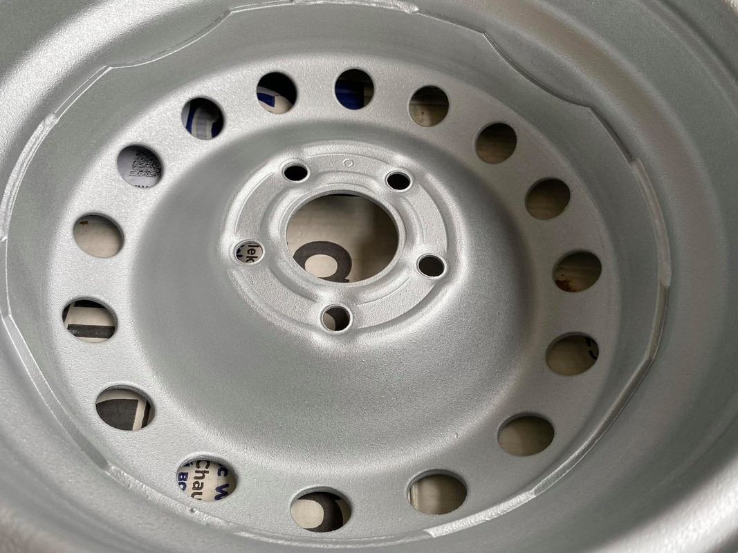

Malo mi se projekt odužio, malo kiša, malo druge obaveze, ili drugi prioriteti... morao sam na brzinu ispjeskariti felge, oprat ih, baciti Epoxy temeljnu, špric kit i završnu boju... mislim da cu na isti način tako riješiti i ovaj stalak za motor:

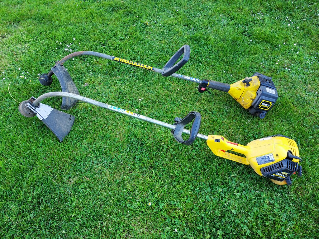

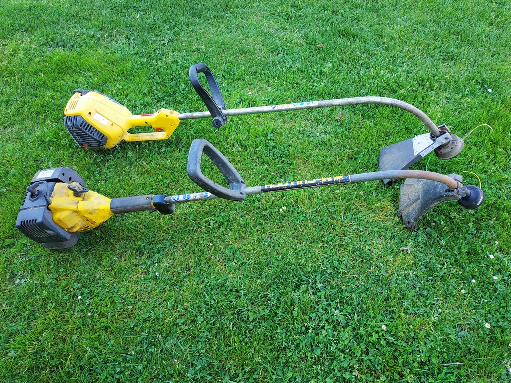

Ove dvije flakserice sam prije dvije godine uzo na otpadu za 20kn, jednoj riknula bobina, drugoj se samo zica od struje odpojila i ispravna je. Nju sam koristio tu i tamo za po čoškovima kosit di nemogu sa obicnom kosilicom i danas obje prodao za 100kn jer imam jednu Einhelovu takoder s otpada koja je dosta jaca od ove. Kupio jeftino, koristio i prodo za 5x vise. Jbt stvarno se isplati haracit po tim otpadima nade se zanimljivih stvari a neke se daju cak dobro i prodat. Morat cu se ja bacit u cigane i zaradivat na lak nacin, nesto kao trgovci, kupi jeftino prodaj skupo bez mogucnosti reklamacije. Niko nece znat kolki rabat ja imam na otpadu jer ne izdajem racun a i sa svojom marzom cu opet bit povoljan  :glasses2:
Bilo je do sada vec dosta stvari koje sam tako uzo sa otpada pa prodao za neku sicu a opet zaradio, definitivno se bacam u trgovce cigane...
