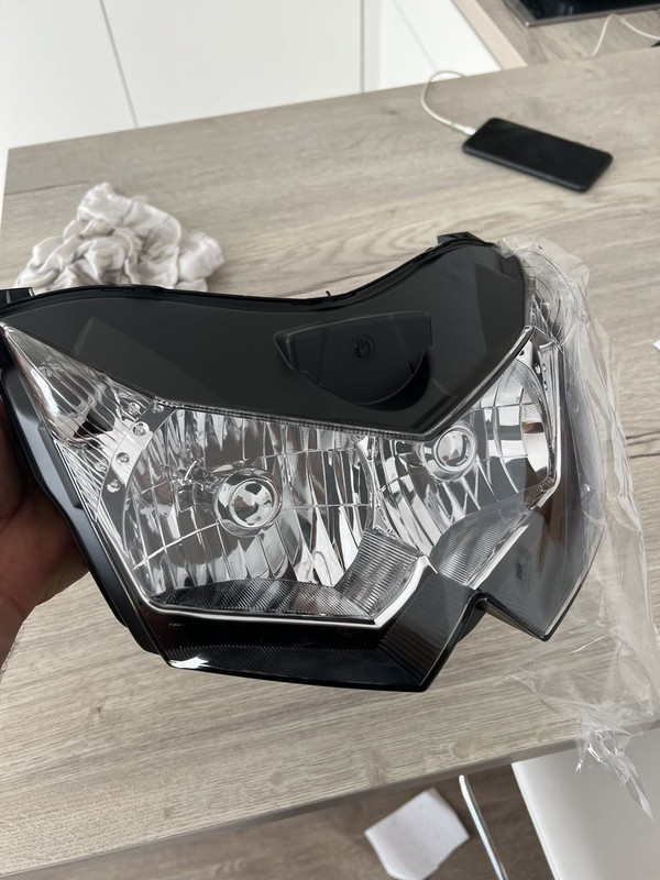

Stigao mi danas novi prednji far u koji sam odmah ugradio bijele led zarulje.

Promjenio danas prednji far
Sjeo mu je ko budali samar
Stari far je bio ubijen skroz
Sve nosace prebacio i sad cekam mrak za stelanje snopa :headbang:
Nekako mi je sad cijelokupni dojam motora kao da je nov s tim novim farom jer ga je stari bas unakazivao :glasses9:

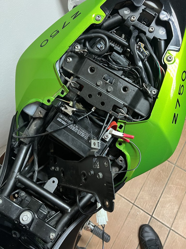

Kad nemas sta radit na motoru onda nadopunjavam akumulator
I to s laganih 1amp.  ;D Uzeo od starog punjac za traktor kosilicu stiga tornado :laughing7:
Inace motor je okrenuo 50 000 km na zadnjoj voznji ove godine.
S ovim uljem u masini sam napravio nekih 5000km i taman na proljece ide novo ulje i filter ulja.
Ovog puta idem na shell full sintetinu 10w40 koje sam i prije koristio.
Gume su nove
Antifriz promjenjen
Svjecice sam mjenjao
Filter zraka je nov
Trebat cu samo osvjezit kocionu tekucinu
