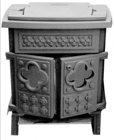

jedna je amiti
http://www.njuskalo.hr/image-bigger/peci/amity-pec-slika-4594105.jpg
a druga je ova
http://grama.com.hr/wp-content/uploads/2011/09/pe%C4%87-bella-thalia1.jpg
Kuca je od 120 kvadrata. Debljina zida je 50cm tako da je to kao bunker

« Odgovori #19 : 09 Prosinca, 2013, 18:33:44 »
ovu prvu ja imam u dnevnoj vec jedno 10 godina grije ko mutava i nema znakove koristenja  :icon_thumright: izrada vrhunska  :headbang:
jedino sto ja imam prozore na vratima  :icon_thumright:
