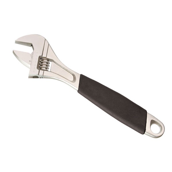

Matica na kvačilu je 36 ja mislim na piaggiu.
Svaki vulkanizer bi trebal imat takvu gedoru ili okasti ključ.
Najbolje ti je kupit u nekom kineskom onaj veliki francuski ključ za 30-tak kn koji se razvlači do skoro 40 mm i s njim skinut.
Ili ako imaš doma onaj vodoinstalaterski ključ, ilitiga papagajke, samo s njim lako maticu razjebeš.

@Grale ma iman ja taj al gedor 32 samo sta ne ude taman mu malo fali tako da san siguran da je 33 a sa tim papagajkama mogu samo sjebat stvar a to mi nije namjera...

Maticu na kvacilu (polutki) mozes skinuti sa francuskim kljucem bez beda, ili uzmes sjekac, pa 2-3 puta udaris sa cekicem i odma ti je dolje.  :icon_thumright:
