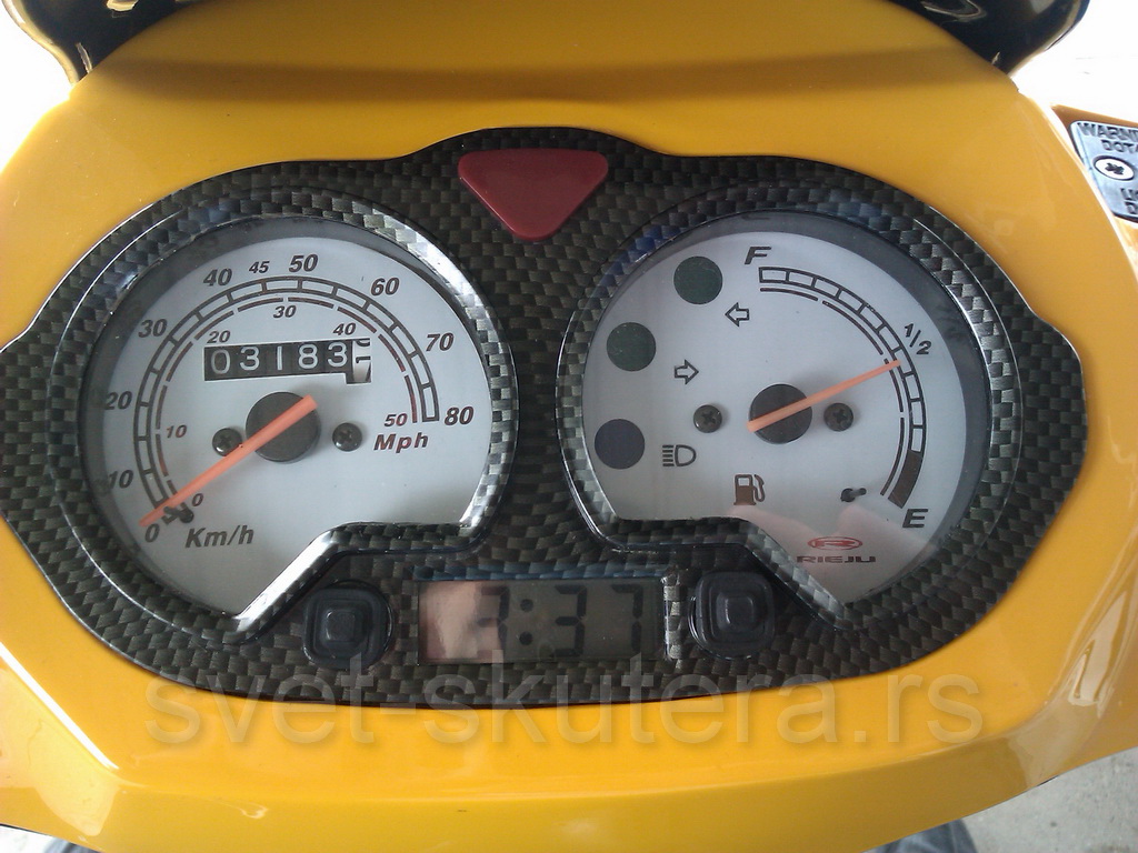

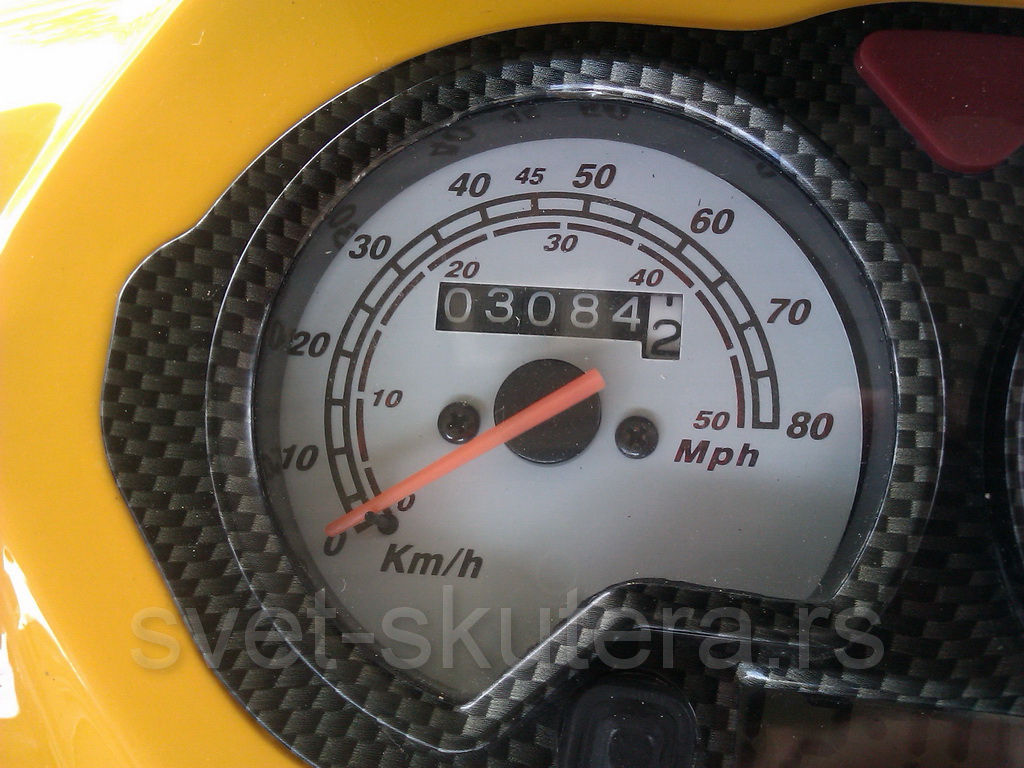

Rešio sam da izmerim potrošnju ekonomične vožnje.., evo slika koliko sam natankovao i stanje brojača sata
-vožnja je 70% otvorenog puta 30% grad
-lagani start, solidno ubrzanje, do najviše 1/2 ručice gasa
-otvoreni put, vožnja do 80 po satu, prosek oko 70 sa 1/3 otklona ručice
-grad, vožnja do 60-70 po satu..  uglavnom sa 1/3 otklona ručice
-štedljiva varijanta
evo i slika kada sam stao da tankujem ponovo
potrošnja je 3,16 L / 100 km
nisam nešto posebno zadovoljan, mada ako uzmem u obzir da sam i sa fabričkom postavkom 50cc-a imao 2,55/100 potrošnju, a sada sam se vozio značajno brže, moguće je da neće biti manje... vodim se onim parametrima koliko ume da potroši 125cc fabrički, po navodu drugara 2,8 i katkad manje pa me interesuje gde se ja tu nalazim... Sledi merenje potrošnje agresivnije vožnje, i više gradske, pa nakon toga ponovo rekalibracija karburatora...

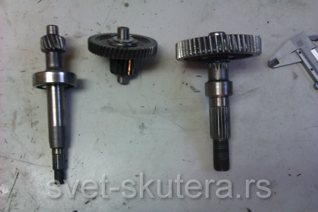

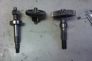

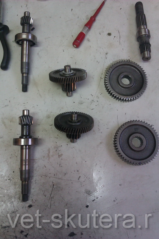

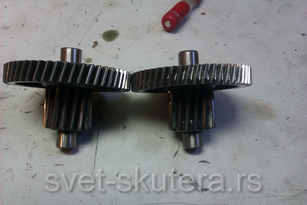

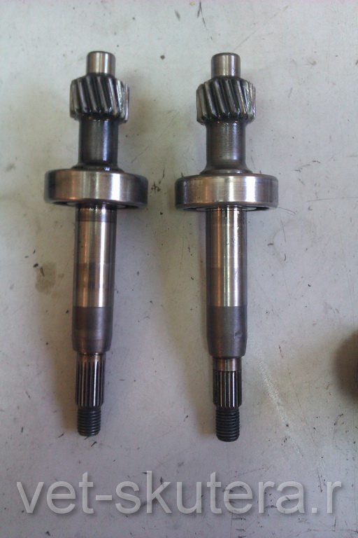

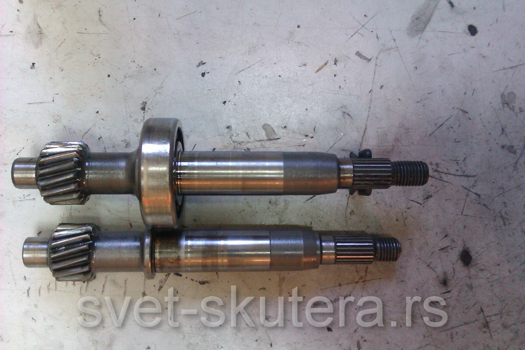

po nekoj inerciji da mali GY6 sa 10 točkovima ima duži prenos, pošto je jedan bio u radionici na izmeni semering-a primarne osovine, reših da proverim kakva je situacija i prenosni odnos, i da uporedim sa velikim GY6 blokom..
evo kompleta primarnih i sekundarnih zupčanika velikog GY6
evo i uporednih slika primarnih osovina, prenosnika i komplet svih zupčanika velikog i malog GY6 bloka
ehh situacija je sledeća , primar 16/52 , sekundar 15/51..
dakle kinezi su upakovali identičan prenos, mali je malo kraći zbog obima malih točkova, a otuda i činjenica da 50-ka na velikom bloku baš nije u stanju da izbaci remen do kraja, taman i sa stock variomatom.. Ranijih godina sam ubacivao prsten da bih blokirao variomat jer mi se najveća brzina manifestovala kada motor nije opterećen variomatom, koji svakako nije imao izlaznost i bez blokade od nekih 10-12mm pred kraj, a to nije bilo uslovljeno samo nedostatkom staza već i nedostatkom snage motora..
Pošto imam od Kymco motora fabrički primarni prenos odlučio sam za kraj i njega da uporedim, jer je i on neki od Hondinih projekata, međutim razlika je očigledna...
tačnije Kymco nosi fabrički primar 16/53, a GY 15/51, međutim postoji i razlika u dužini same osovine
dakle ništa od ovih pokušaja.. idemo dalje...
