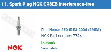

Uzeo sam krivu svjecicu za Nexus 250 ie 2006. Uzeo sam Champion RG4PHP a sad vidim u manualu da pise Champion RG4HCX.
Ne znam koja je u motoru ali me zanima mogu li uzeti recimo Iridijumsku svjecicu koja  je kao ova RG4PHP, ima li smisla u odnosu na klasicnu i moze li biti drugi proizvodac NGK npr... Hvala !
Ne znam gdje si vidio, ali svjećica je ngk cr8ekb. Tako manual veli i toga se svakako drži.

 Champion RG4PHP sam vidio u PDF Manualu na internetu.
 Pa sam u međuvremenu dok si mi odgovorio nasao na internetu da ide NGK cr8ekb ili cr8eix (iridijum)
Jel u redu da uzmem istu takvu samo iridijum tocnije ovu cr8eix?

U redu bude, ali ja bi jednostavno išao na propisanu jer je to provjereno- cr8ekb.
Iridijumska ima samo bolji vijek trajanja uz malo stabilniju iskru. Za tvoj skuter obicna nova radi posao i vise nego dobro. Tako da uzmi obicnu ngk

Bitno da iridijumska ne steti...
Nesto sam citao da bolje iskoristi smjesu, stabilnija, izdrzljivija, sad da li se te osjeti u performansama ne znam...
Mislio sam probati ako ima smisla, a stara (klasicna) da stoji u rezervi
