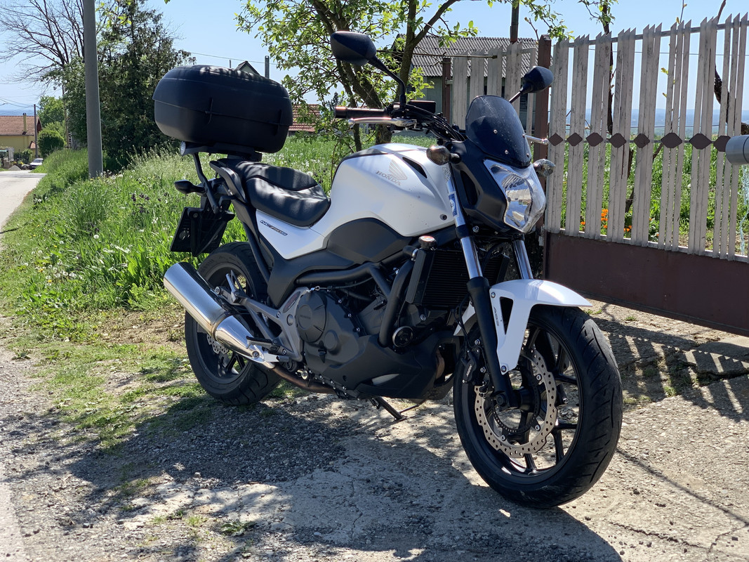

Jbt vise se userem kad se vozim na skuteru ko mojsije
Nego na ovome
170 je max polegnut :)
