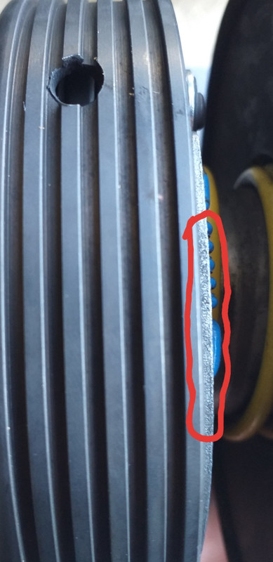

Vidi se da su ferode unutar zvona, ne vidim razlog da ces nesto bolje dobiti pomjeranjem u dubinu zvona. Koji su ovo plavi federi, to je nesto zestoko jbt, ako je tako onda se nemoj ni cudit sto se kuplung zestoko trosi.

A ne kuzim gdje vidis pakne Oovo na slici je dio kvacila sto viri. Zato sam mjerio trag u unutrasnjosti zvona gdje se vidi ista sirina pakni, znaci da hvata cijelom sirinom.
 Ako ja ne gledam krivo. Ispravi me ako grijesim
Evo slika .zumirana. ovo je cisto zeljezo. Pakna je unutra onda valjda
Edit: corectore e to ja pokusavam objasnit... ali ni sam neznam vise jel to ima veze ili nema
Plave su polinijeve iz hi speed seta, dobre su oprugice
