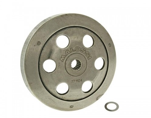

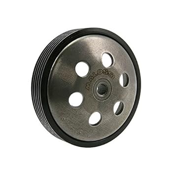

Koja je razlika između Malossi Wing bell i Malossi zvona?
osim šta wing bell ima bolje hlađenje
Blic pitanja
« Odgovori #7386 : 29 Listopada, 2018, 21:58:38 »
Sam si si dao odgovor.
Wingbell bolje trpi kurenje kuplunga, pogotovo ako ti trebaju tvrdi federi.
U teoriji bi trebao bolje “ugrist” na startu pogotovo ako imas kvalitetniji kuplung.
Odg: Blic pitanja
« Odgovori #7387 : 29 Listopada, 2018, 22:16:55 »
Bjezi od tog obicnog malossi zvona!
Odg: Blic pitanja
« Odgovori #7388 : 29 Listopada, 2018, 23:22:48 »
kad dajes gas on svira narodne pjesme. vidis da ima harmoniku :D
